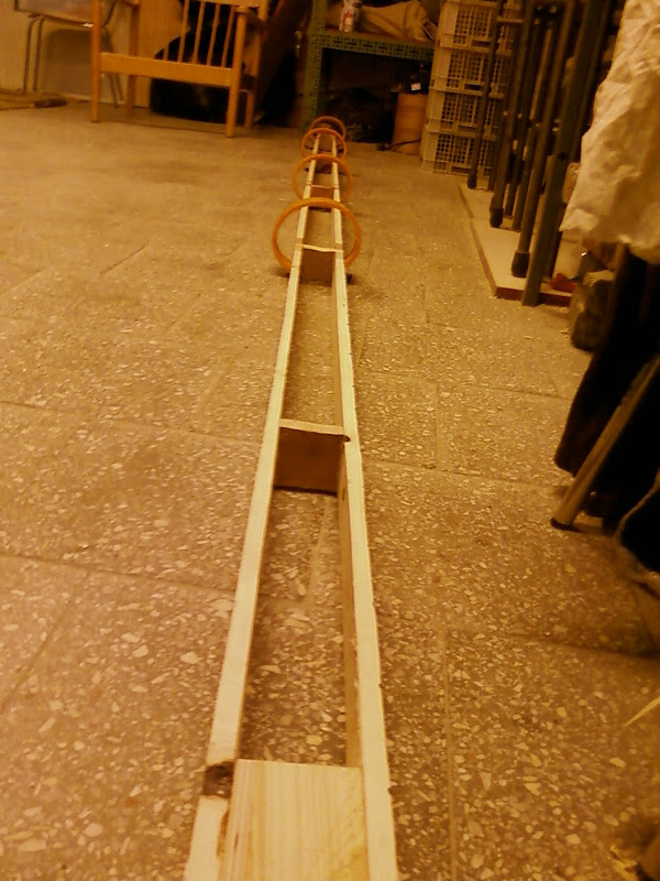

W końcu zabrałem się do budowy masztu.
Za materiał posłużyła calowa deska, niestety miała kilka sęków ale zostało mi kilka metrów taśmy szklanej którą wykonam wzmocnienia w osłabionych miejscach.
Maszt będzie kwadratowy w przekroju mniej więcej zgodny z projektem :P
Docinanie elementów, ponieważ wyrzynarka dokonała żywota wszystko robię ręcznie.
Wspomniane dziury po sękach.
Tak to będzie mniej więcej wyglądać. Deski są jeszcze o połowę za grube (nie miałem na razie dostępu do grubościówki ani porządnej piły tarczowej), potem je pomęczę strugiem.
Tu dwie deski z dystansami złożone ze sobą.
A ten kawałek starej poręczy będzie bomem. Jest on o 30 cm za krótki ale żagiel wyszedł mi trochę mniejszy więc będzie pasował.

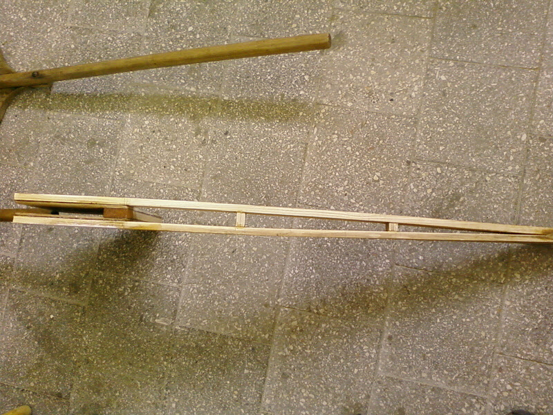

Po prostu nie był bym w stanie na tyle zadbać o dokładność i staranność wykonania żeby traktować budowę z całkowitą powagą :)
Ale w sumie zawsze myślałem że to rasowy instantboat, ktoś mnie chyba okłamał.
Jeśli kiedyś będę budował następnego to zrobię go trochę bardziej filigranowo niż w projekcie, bo szczerze mówiąc to filigranowo on tylko wygląda ale na żywo sprawia on wrażenie pancernego, szczególnie jeśli się go przenosi albo ładuje na samochód :)
To są stare drewniane szufle do śniegu, niedługo jak znajdę jakieś tyczki na drzewce zrobię z nich wiosła. Trochę je zmniejszę, ścieniuję i śmignę jakimś tanim lakierem.
Tu trzymak steru, właściwie skończony tylko trzeba go czymś zaimpregnować.
Na 2 takich zawiaskach na wspólnym bolcu najprawdopodobniej zwieszę ster.
Tu sklejone wczoraj dwie ścianki masztu.
Następnie struganie calowej deski do około 12mm
Tak mniej więcej będę wzmacniał miejsca z sękami. Od wewnątrz taśma szklana a od zewnątrz zaleje na równo szpachlówką.
A tu sklejam ponownie bo wewnętrzne kwadraciki popękały podczas upadku :)

Przykleiłem i zestrugałem 3 ściankę masztu, kurier przywiózł mi 4 bloczki, linę, 2 knagi i ucho masztu.
