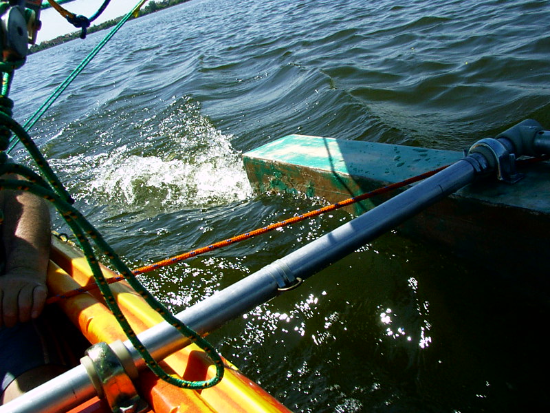

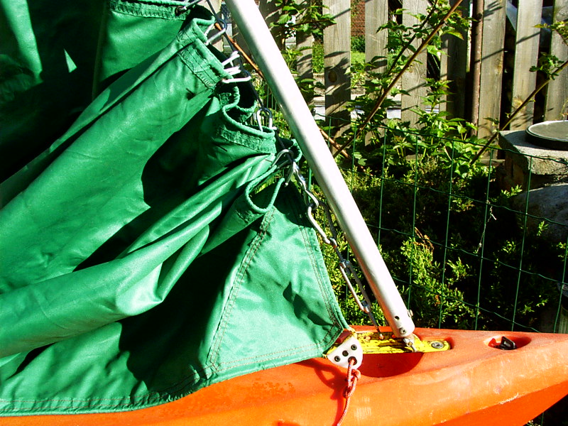

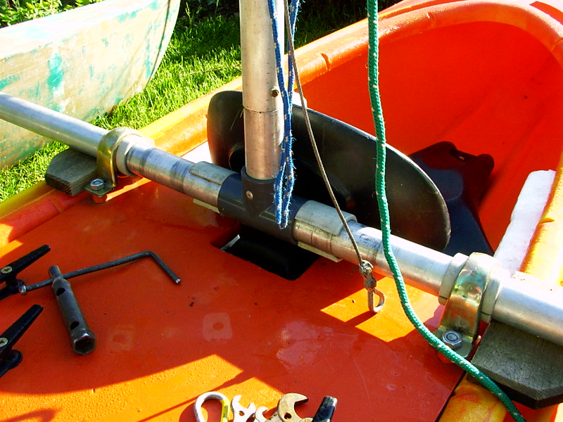

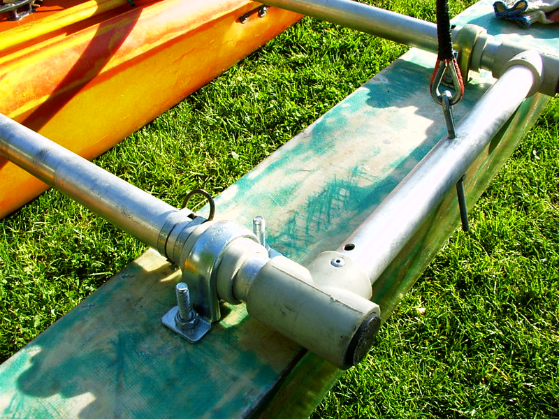

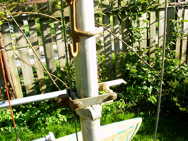

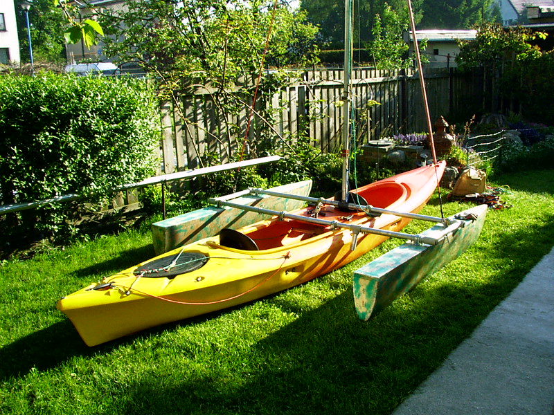

Dziś udało mi się nie zapomnieć fotoaparatu , klucza do śrub i nawet czerwonej szmatki do oznaczenia ,wystającego poza obrys samochodu, kajaka. Wiatru w zasadzie nie było , zrywał się tylko co jakiś czas silniejszy podmuch o nieprzewidywalnym kierunku , stąd też żadnych rewelacji typu : grzybek , mokre gatki czy przekraczanie bariery dźwięku nie było Ale i tak spędziliśmy prawie pięć godzin na PoBo II ( chyba ładniej ??). Dołączam kilka zdjęć i jakiś mizerny niemy filmik. Na niektórych zdjęciach szczegóły techniczne PoBo II.
jeszcze szczegóły i zdjęcia nad wodą .
Nad wodą
I niemy filmik.
trimaran 10.05 .2011 Kunice 040.avi [ 2.17 MiB | Przeglądane 10758 razy ]
trimaran 10.05 .2011 Kunice 028.jpg [ 202.62 KiB | Przeglądane 10758 razy ]
trimaran 10.05 .2011 Kunice 024.jpg [ 188.07 KiB | Przeglądane 10758 razy ]
trimaran 10.05 .2011 Kunice 023.jpg [ 191.36 KiB | Przeglądane 10758 razy ]
trimaran 10.05 .2011 Kunice 035.jpg [ 202.98 KiB | Przeglądane 10758 razy ]
trimaran 10.05 .2011 Kunice 034.jpg [ 157.87 KiB | Przeglądane 10758 razy ]
trimaran 10.05 .2011 Kunice 009.jpg [ 172.65 KiB | Przeglądane 10758 razy ]
trimaran 10.05 .2011 Kunice 018.jpg [ 160.92 KiB | Przeglądane 10758 razy ]
trimaran 10.05 .2011 Kunice 006.jpg [ 277.58 KiB | Przeglądane 10758 razy ]
trimaran 10.05 .2011 Kunice 014.jpg [ 215.17 KiB | Przeglądane 10758 razy ]
trimaran 10.05 .2011 Kunice 011.jpg [ 270.54 KiB | Przeglądane 10758 razy ]
trimaran 10.05 .2011 Kunice 010.jpg [ 182.26 KiB | Przeglądane 10758 razy ]
trimaran 10.05 .2011 Kunice 008.jpg [ 258.04 KiB | Przeglądane 10758 razy ]

Niezły bolid. Strasznie dużo tych tulejek, roleczek, chaczyków, obejmeczek, śrubeczek itp. Nie prościej powiązać wszystko sznurkiem?? Nie rozumiem sensu tego sztagu, linki przy grocie. Żagiel, na segersach albo żmijce lub nawet krawatach, lepiej współpracował by z masztem, a i komplikacji mniej i obciążenia masztu mniejsze. Kształtu części dennej pływaków w sumie też nie rozumie. Sztywnego sztagu też nie rozumie. W sumie niewiele rozumie.

Włodek, przerób zakończenia/rufy pływaków, przez takie proste cięcie, mocno rosną opory. To jest coś z czym każdy zaawansowany Venusjanin walczy...
Osobiście zmieniłbym też mocowanie belek, na coś takiego:
trimaran 10.05 .2011 modyf.JPG [ 157.4 KiB | Przeglądane 10636 razy ]
Mniej elementów, prościej i lżej...
Przemek
Sznurka próbowałem , rwie się . Rybacy na Bora Bora używają pasków gumy, wycinanych z dętek samochodowych zamiast sznurka, do łączenia łodzi i pływaków ze względu na elastyczność połączenia . Ponoć rewelacja. O dętki dziś trudno , sznurek jakiś taki papierowy i rozmaka się . Kolega ma hurtownię tulejek, roleczek , haczyków , obejmeczek i śrubeczek więc skorzystałem.

lj78 napisał(a):
Włodek, przerób zakończenia/rufy pływaków, przez takie proste cięcie, mocno rosną opory. To jest coś z czym każdy zaawansowany Venusjanin walczy.../.../
Ten błąd zrobiłem będąc tego świadom. Nie , żeby eksperymentować z czymś oczywistym ale tak po prostu z lenistwa. Chyba jednak ten ostro ścięty tyłek przerobię. Spróbuję też dolaminować do pływaków jakieś gniazda , w które wchodziła by rama - bez śrub i obejm.

Włodek - faktycznie wygląda to trochę skomplikowanie. Ile to wszystko waży (bez pływaków balastowych) i jak długo się składa nad wodą-od przyjazdu samochodem do wypłynięcia? Jesli nie mierzyłeś daj znać potem bo ja też planuję wykonać takie pomiary.
PostNapisane: 11 maja 2011, o 09:42
Dołączył(a): 10 lis 2010, o 19:29
Posty: 223
Podziękował : 28
Otrzymał podziękowań: 36
stypio napisał(a):
Włodek - faktycznie wygląda to trochę skomplikowanie. Ile to wszystko waży ?/.../
Przeważyłem wszystko.Wynik poniżej.
kajak ( wg danych producenta , bo nie ważyłem ) 38,0 kg
maszt ze sztagiem, wantami , linkami - komplet 7,1 kg
płyta łącząca kajak, ramę i maszt - kompletna 6,7 kg
grot z bomem i gaflem - komplet 5,8 kg
miecz, kompletny ster 5,0 kg
rama aluminiowa z gniazdami masztu i miecza 4,4 kg
fok , pagaj, obejmy , nakrętki, bloczek i inne drobiazgi 2,9 kg
razem 69,9 kg, przyjmijmy 70 kg
Do tego dwa pływaki po 19 kg co daje wagę ogólną PoBo II około 110 kg.
Czy jest skomplikowane ? Chyba nie aż tak bardzo. We dwie osoby składamy to w kwadrans. Przy następnym slipowaniu zmierzę ten czas dokładnie.
Siła motoryczna PoBo II ( mierzona jako stosunek powierzchni ożaglowania do wyporności ) wynosi około 28-29 m²/t. Dla porównania sm "Omegi " wynosi 30 m²/t. Myślę ,że jest nieźle.Trochę popływam , coś tam zawsze wyjdzie w praniu i wprowadzę sugerowane przez Łukasza modyfikacje ruf pływaków i sposobu ich mocowania do ramy. Konstrukcja jest bardzo stabilna więc przymierzę się do zmiany profilu żagla i zwiększenia jego powierzchni.

PostNapisane: 23 maja 2011, o 08:59
Posty: 223
Podziękował : 28
Wykorzystaliśmy piękną , słoneczną pogodę i przez trzy ostatnie dni pływaliśmy kajakiem. Trochę się przypaliłem , żeby nie długie rękawy wyglądałbym dziś jak rak. Niestety nasz pies nadal nie daje sie przekonać do okularów przeciwsłonecznych, oczy mu łzawią ale z kajaka nie wyjdzie. Obiecałem mojej Teresce kajak bez żagla , patrzyłem więc za łódkami jak pies za kiełbasą . I przyszedł mi do głowy pewien pomysł. Jego ideę przedstawiam na rysunku. Pytanie do fachowców brzmi : czy możliwość regulacji kąta wychylenia rogu A wobec symetralnej łodzi wpłynie korzystnie na aerodynamike żagla. Kąt ten można by regulować dodatkowym fałem rogu A przechodzącym przez krążek górnej poprzeczki P.
Dodatkowy fał to ten górny - błędnie opisałem rysunek.
profil żagla.jpg [ 74.87 KiB | Przeglądane 12618 razy ]
Pozdrawiam.Włodek
