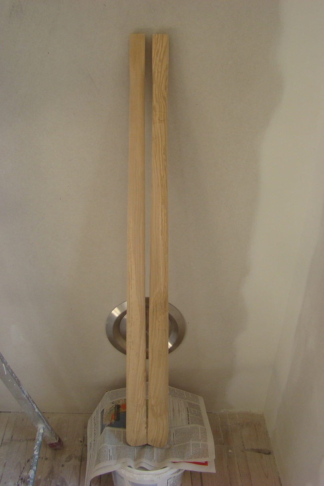

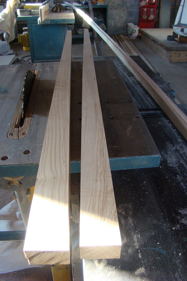

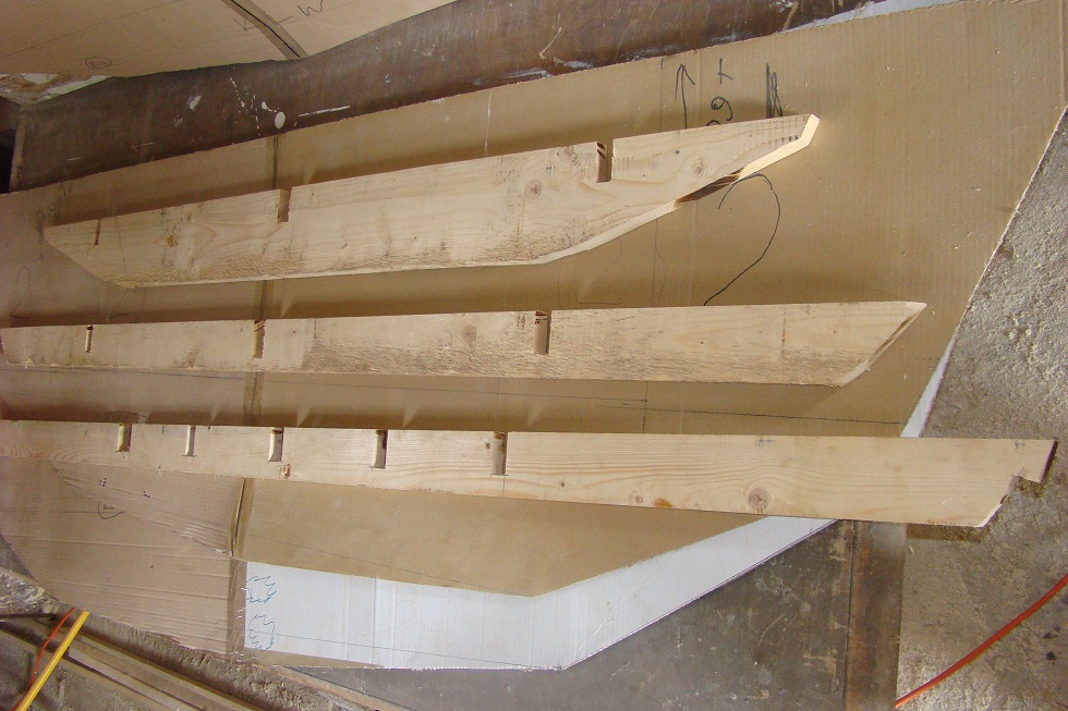

To jeszcze zdjęcia . Mam nadzieję że od tego weekendu będę mógł więcej czasu poświęcić na budowę łódki
Komentarz: Wycięte salingi
DSC00148.JPG [ 248.19 KiB | Przeglądane 4588 razy ]
DSC00149.JPG [ 250.25 KiB | Przeglądane 4588 razy ]
DSC00147.JPG [ 250.75 KiB | Przeglądane 4588 razy ]

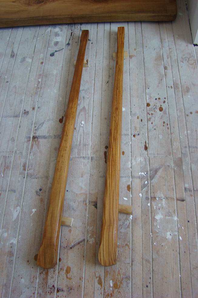

Wreszcie trochę podłubałem przy elementach łódki . Docięte i przestrugane deski na bom , oraz wyfrezowana likszpara bomu . Likszpary masztu i bomu kolejne warstwy oleum . Kończąc temat frezowania likszpary kilka końcowych uwag . Tani marketowy frez daje zadowalający efekt . Po przeszlifowaniu papierem ściernym powstaje równy półokrąg o optymalnej średnicy . Płynne krzywizny linii likszpary wynikają z konieczności zachowania luzu na prowadnicy , oraz przepychania długich , niestabilnych listew .Należało również inaczej ustawić oś wrzeciona , ale zorientowałem się już po fakcie :-( . Reasumując , kolejna metoda na wykonanie likszpary , która wynika z posiadanego narzędzia . Można było zrobić więcej prób , aby uniknąć błędów , ale -10 stopni skutecznie zniechęca . BTW , to jeśli ktoś chce kupić wiertarkę kolumnową , to polecam STOLARSKĄ . Droższa , ale umożliwia wykonanie wielu dodatkowych prac . Na koniec rzecz najważniejsza .Mam pierwszy ukończony element łódki :D !!!!!!. Wyprofilowane , wyszlifowane i z położonymi 2 pierwszymi warstwami oleju salingi .
DSC00156.JPG [ 272.87 KiB | Przeglądane 4517 razy ]
DSC00155.JPG [ 268.04 KiB | Przeglądane 4517 razy ]
DSC00150.JPG [ 146.7 KiB | Przeglądane 4517 razy ]

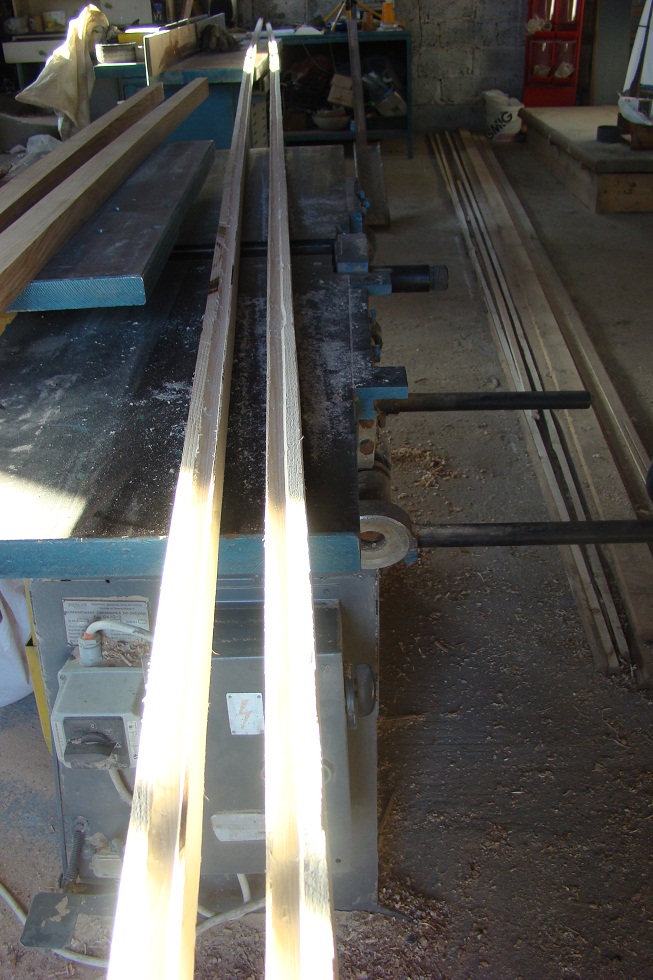

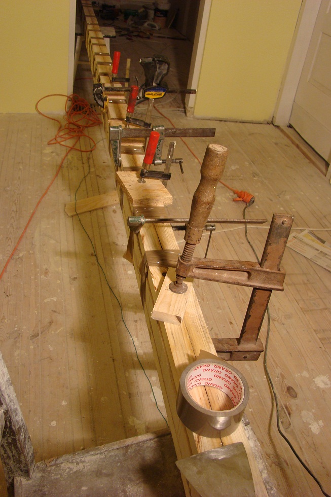

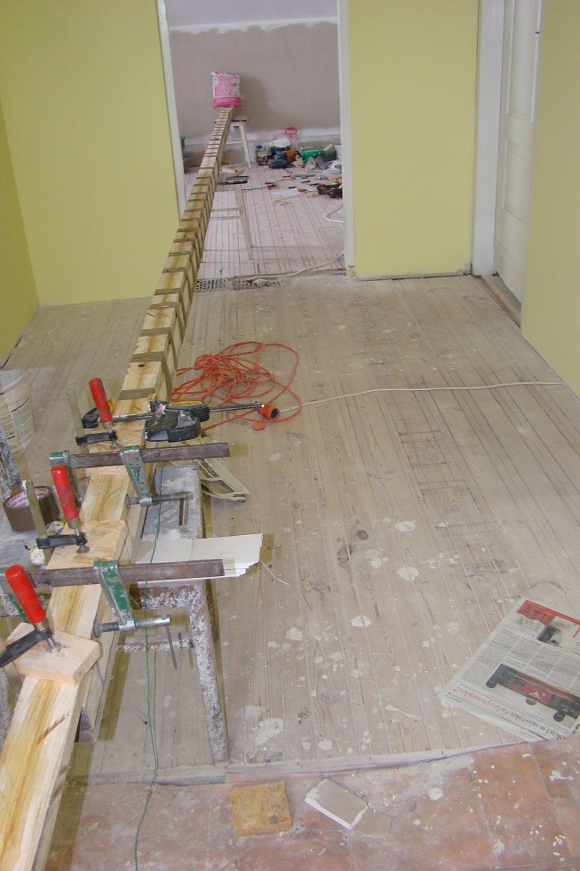

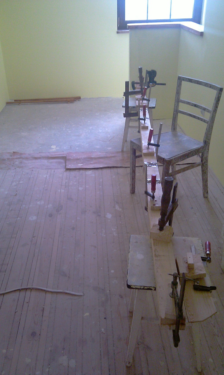

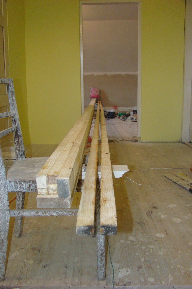

To po kolei . Do przyklejenia 2 listw z likszparą do masztu zastosowałem "ściski" z taśmy klejącej , ponieważ większość zwykłych ścisków użyłem do "zespołu mocującego" , który przesuwałem wzdłuż masztu .
Komentarz: Ściski zwykłe i "ściski " z taśmy
DSC00165.JPG [ 225.93 KiB | Przeglądane 4146 razy ]
Komentarz: "Zespół mocujący" listwy do masztu
DSC00163.JPG [ 231.95 KiB | Przeglądane 4146 razy ]
Komentarz: Dwie listwy tworzące likszparę plus główna część masztu
DSC00161.JPG [ 230.89 KiB | Przeglądane 4146 razy ]

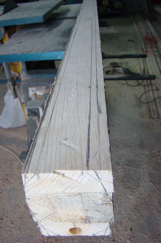

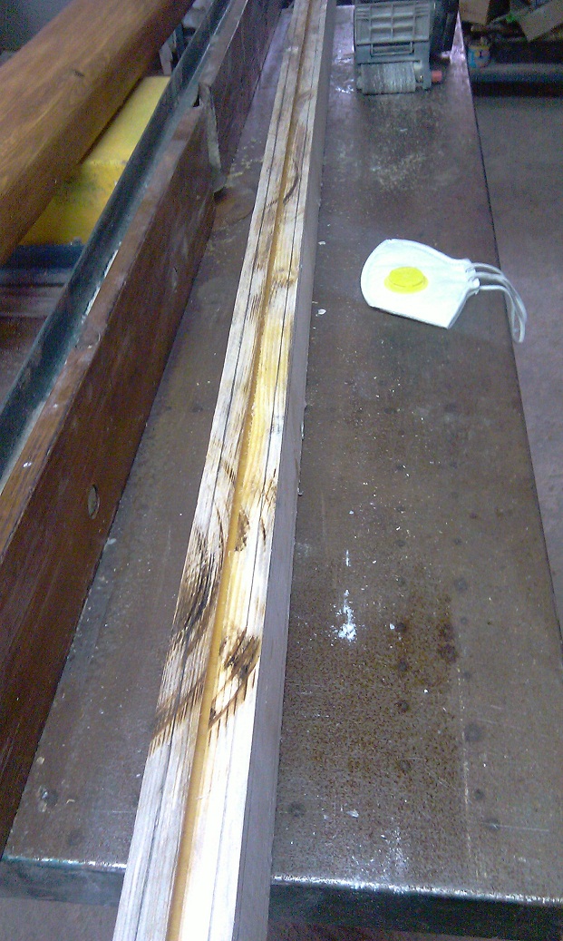

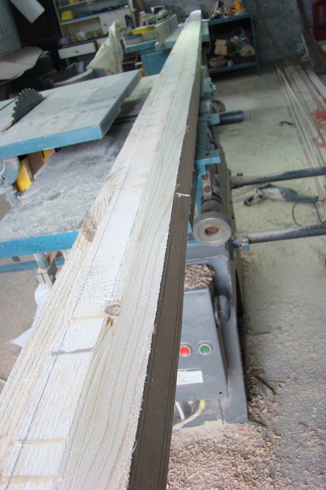

Maszt budowa c.d. Obróbka zgrubna zaokrągleń MOCNĄ kątówką z papierem 36 . Później szlifierka taśmowa i papier 36 , 80 i 120 . Szczególnie szlifierka miała swój sądny dzień , a ja dopiero dziś przestałem czuć zmęczenie w rękach :D
Komentarz: Maszt po zgrubnej obróbce . Pył na podłodze to pozostałość po niej .Masakra. Na szczęście został mi tylko bom do obróbki
DSC00168.JPG [ 220.04 KiB | Przeglądane 4025 razy ]
Komentarz: Linie do zaokrągleń
DSC00167.JPG [ 222.6 KiB | Przeglądane 4025 razy ]
Komentarz: Maszt sklejony , wytrasowane linie do zaokrągleń
DSC00166.JPG [ 251.72 KiB | Przeglądane 4025 razy ]

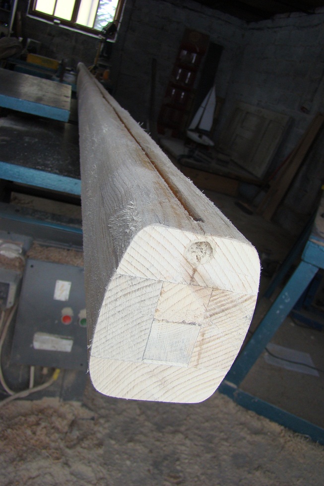

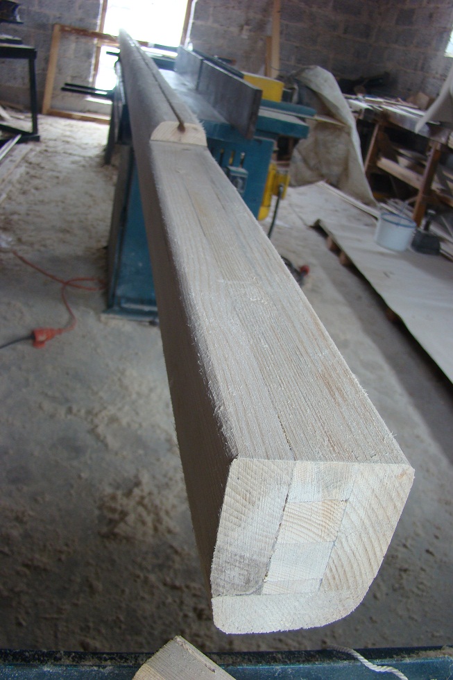

No i gotowe :D :D

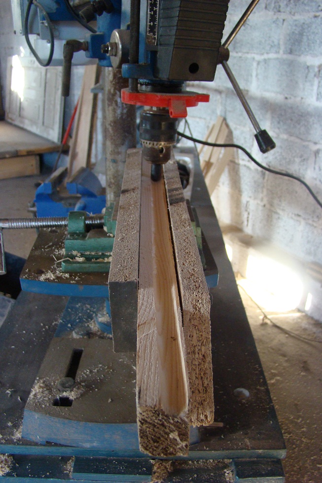

Komentarz: Tu dobrze widać elementy składowe masztu od strony pięty
DSC00171.JPG [ 232.41 KiB | Przeglądane 3947 razy ]

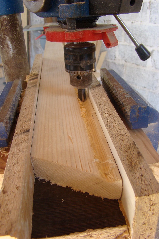

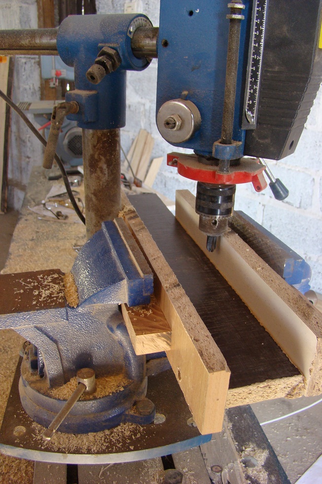

Komentarz: Tym wyfrezowałem szczelinę likszpary
DSC00173.JPG [ 196.74 KiB | Przeglądane 3947 razy ]
Komentarz: Widok przekroju masztu od topu
DSC00169.JPG [ 200.54 KiB | Przeglądane 3947 razy ]
PostNapisane: 3 kwi 2013, o 20:06
Zerżnij go jeszcze:
do jaja/owalu/elipsy.
Po co wozić bezproduktywne rogi?
PostNapisane: 4 kwi 2013, o 15:01
Posty: 1143
Podziękował : 243
Otrzymał podziękowań: 448
Zerżnij go jeszcze:
Masz rację , rogami nie ma się co chwalić :lol: . Zdjęcia tego nie pokazują , ale maszt jest zrobiony tak , jak radzisz , podobnie jak salingi . Top na odcinku ok. 10 cm pod koguta , oraz pięta masztu pod cęgi mają tylko zaokrąglone rogi . Natomiast cały maszt jest owalem . Na zdjęciu widać wytrasowane linie pod ukosowanie ( z 4 kąta 8 kąt , później 16 kąt i zaokrąglanie )
Komentarz: Właściwy owal masztu trochę widać na listwie z likszparą.
DSC00171.JPG [ 232.41 KiB | Przeglądane 3810 razy ]
Komentarz: Tutaj widać linie do ukosowania ( powstanie 8 kąt ) . Później 8 krawędzi lekko zukosowane i zaokrąglone dla uzyskania owalu .
DSC00167.JPG [ 222.6 KiB | Przeglądane 3810 razy ]
Komentarz: Salingi mają końcówki pod okucia lekko zaokrąglone , reszta jest owalem .
DSC00156.JPG [ 272.87 KiB | Przeglądane 3810 razy ]

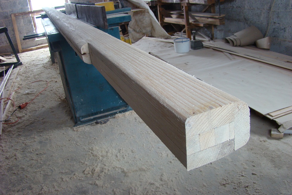

Zdjęcia
Komentarz: Obróbka zgrubna bomu
IMAG03202.jpg [ 249.03 KiB | Przeglądane 3703 razy ]
Komentarz: Wyfrezowana szczelina likszpary bomu
IMAG03193.jpg [ 275.55 KiB | Przeglądane 3703 razy ]
Komentarz: Klejenie bomu
IMAG03182.jpg [ 274.95 KiB | Przeglądane 3703 razy ]

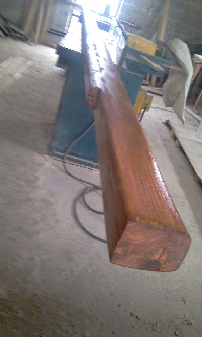

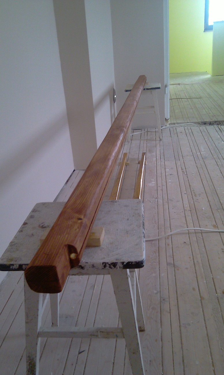

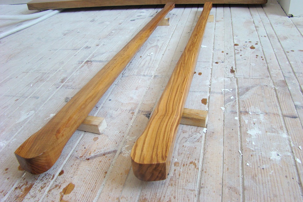

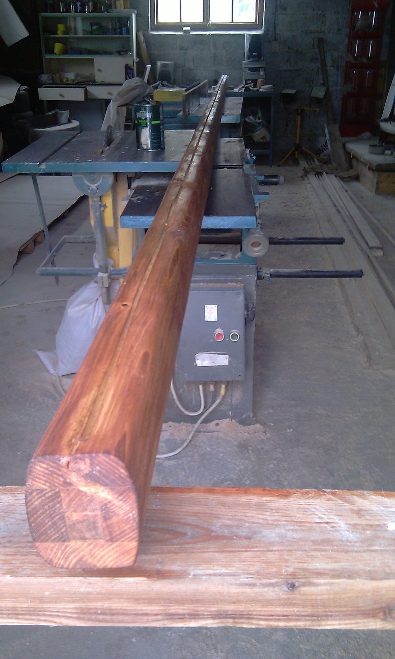

Maszt i bom gotowe ............. jeszcze tylko kilka tygodni olejowania :lol:
IMAG03231.jpg [ 258.03 KiB | Przeglądane 10465 razy ]
IMAG03221.jpg [ 279.24 KiB | Przeglądane 10465 razy ]
IMAG03211.jpg [ 307.95 KiB | Przeglądane 10465 razy ]
PostNapisane: 9 kwi 2013, o 20:56
A kto to potem odtłuści ? :lol:
PostNapisane: 10 kwi 2013, o 01:53
Odtłuści?
Po co ?
Umyć (po nasączeniu) lekko benzynką i jeden raz lakierem
- wystarczy aby nie brudziło.

Zdjęcia nie pokazują dobrze koloru . Pokombinowałem trochę z bejcą . Nie wiem jeszcze , czy będę wykańczał pokład i kokpit obłogami z dębu czy mahoniu . Dębinę z sosny robi się średnio , więc dodałem trochę mahoniu . Dość ciekawy efekt , bo daje kolor ...... cedru . Super , mam maszt z cedru :lol: .

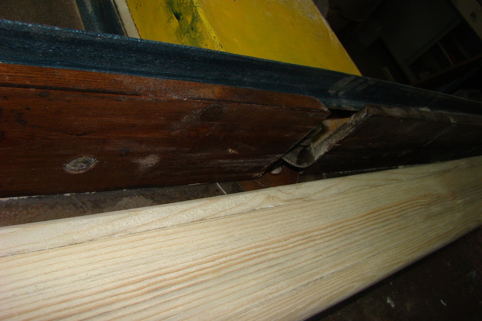

Przyszła wiosna , czas rozpocząć prace przy łódce :D . Szlifowanie pokładników i wzdłużników pokładowych , oraz doklejenie kilku drobnych elementów . Zaczynam zabudowę kokpitu . Struganie desek i cięcie na listwy , bo trochę tego potrzeba . Rozrysowanie i docięcie części denników . Docięcie wręgi stałej i roboczych pod konstrukcję nośną kokpitu . No i wyciąłem częściowo otwór zejściówki , można już łatwiej wejść do kabiny . PS maszt przeszedł crash test . Podczas strugania długich desek , maszt znalazł się na kursie kolizyjnym . Spadł z wysokości ok. metra , ale oprócz drobnych otarć nic się nie stało , więc myślę że się nada :lol:

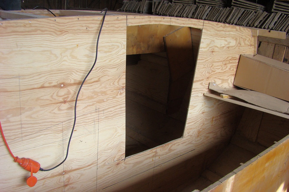

Zdjęcia z pierwszych prac wiosennych :
Komentarz: Denniki
DSC00221.JPG [ 223.17 KiB | Przeglądane 8463 razy ]
Komentarz: j.w.
DSC00220.JPG [ 178.54 KiB | Przeglądane 8463 razy ]
Komentarz: Częściowo wycięta zejściówka i rozrysowane linie hundki
DSC00219.JPG [ 219.14 KiB | Przeglądane 8463 razy ]

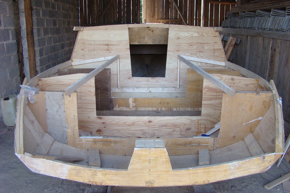

Kontynuując temat :

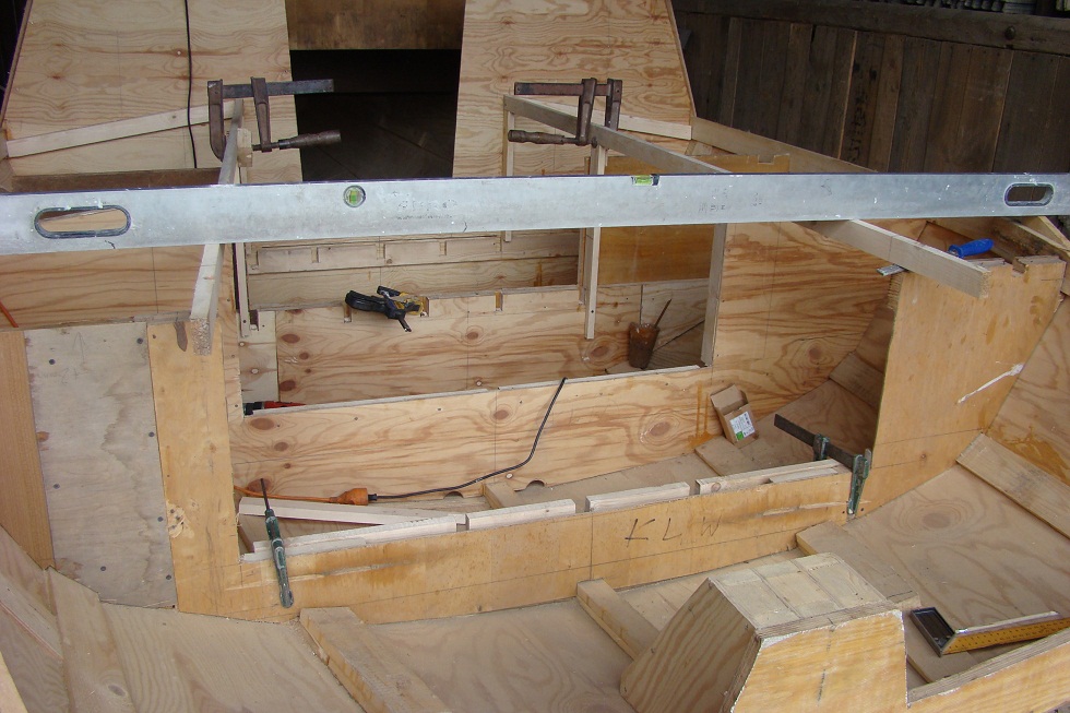

Komentarz: Przyklejony dennik do ściany kabiny i przymiarka pod hundki
DSC00230.JPG [ 249.1 KiB | Przeglądane 4670 razy ]
Komentarz: j.w.
DSC00224.JPG [ 237.49 KiB | Przeglądane 4670 razy ]
Komentarz: Wycięcia na kokpit we wręgach
DSC00222.JPG [ 221.09 KiB | Przeglądane 4670 razy ]

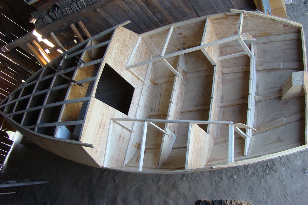

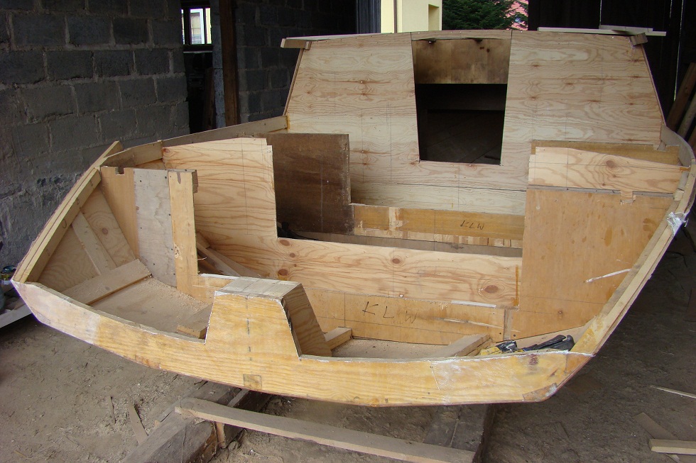

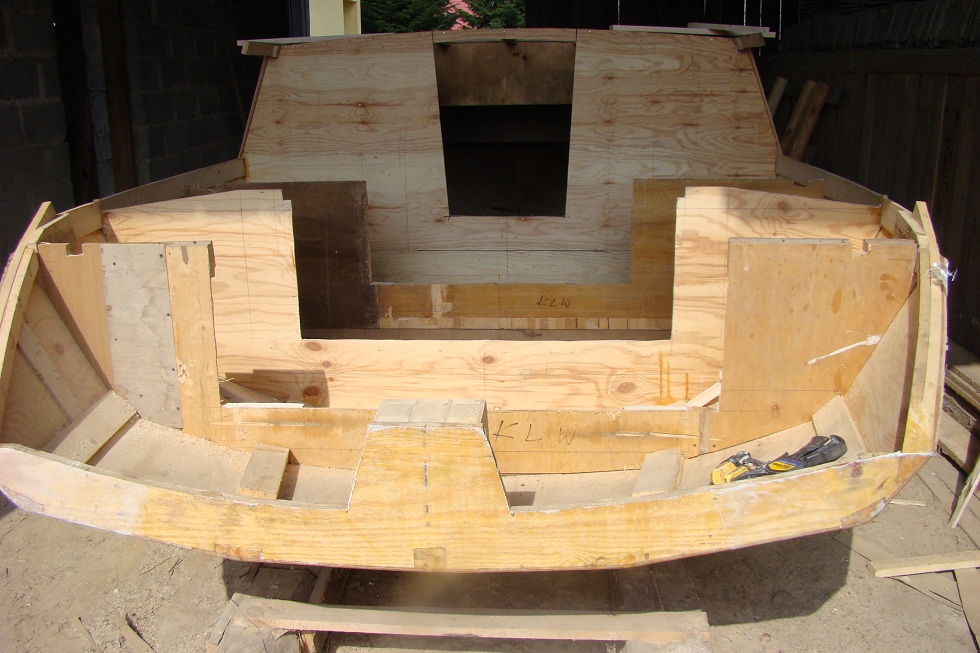

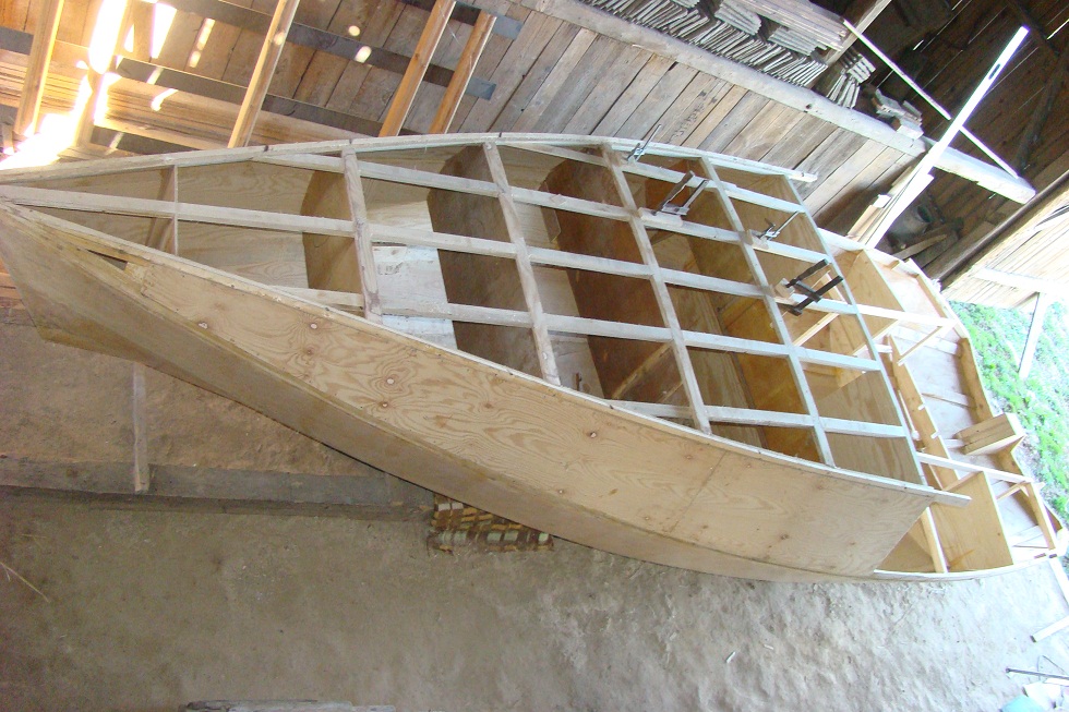

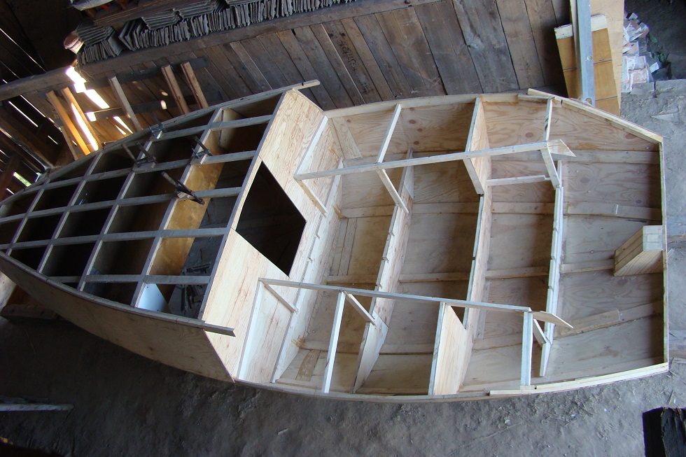

Przedstawiam nietypowe spojrzenie na budowę " z lotu ptaka " :lol: .
DSC00246.JPG [ 253.32 KiB | Przeglądane 4433 razy ]
DSC00244.JPG [ 256.77 KiB | Przeglądane 4433 razy ]
DSC00243.JPG [ 273.01 KiB | Przeglądane 4433 razy ]
PostNapisane: 21 kwi 2013, o 20:03
"Każdy człowiek musi czasem polatać!" :lol:
Patrząc na otworki w dziobie:
Ja zawsze robiłem tam samo-odpływowe nawiewniki w samym dziobie, i podobne przy sterze na rufie, to bardzo pomaga żyć każdej łódce, nie tylko drewnianej.
Oczywiście trzeba zachować ciągłość przepływy powietrza.
Zwykle odpływy były przez komorę kotwiczną, ale wystarczy dać kawałek pochyłej sklejki po której spływa zacinający deszcz.
Fal na śródlądziu nie ma takich, aby się bać wchlapywania wody.
Za ten post autor Marian Strzelecki otrzymał podziękowanie od: silver_stas

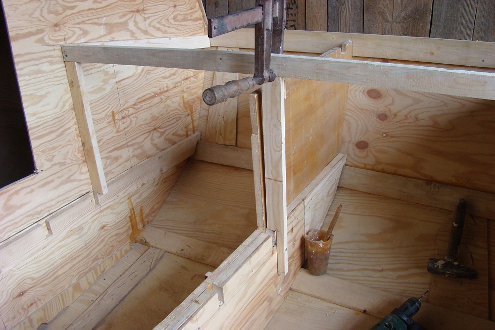

Na dziobie we wrędze 9 będzie wycięty otwór ulżeniowy , więc dobry przepływ powietrza , a spływ po stępce . Natomiast zrobię , jak radzisz , otwory przy sterze na rufie . Są to jakby 3 sklejone plastry miodu i rozumiem , że robię otwór w każdym z nim w najniższym punkcie . Jaka średnica ? Wracając z chmur na ziemię :lol: , zdjęcia z weekendowych prac :
Komentarz: Kolejny dennik mocowany przy wrędze roboczej
DSC00239.JPG [ 221.88 KiB | Przeglądane 4270 razy ]
Komentarz: Dennik i konstrukcja nośna hundki
DSC00237.JPG [ 225.95 KiB | Przeglądane 4270 razy ]
Komentarz: Na denniki wykorzystane odpady sklejki. Trzeba było wyciągnąć szablony wręg
DSC00235.JPG [ 236.87 KiB | Przeglądane 4270 razy ]
