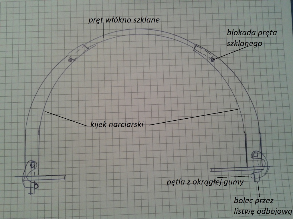

Przedstawiam schemat konstrukcji do namiotu, przy Omedze używałem 10 lat.
Materiały to pręt szklany pełny podobny używają kablarze, ja kupiłem odcinki około 1 metra średnica 8 mm i docięte na odpowiednią dł. 70- 80 cm
Kijki narciarskie trochę podoginane tak aby uzyskać oczekiwany kształt.

Marcin przy szerokości łódki 180 cm wysokość namiotu będzie nie do przyjęcia u mnie ma być 90 cm od półpokładu .
Myślałem nad zrobieniem z odcinków prętów szklanych ale jak to połączyć i wcale nie będzie to takie lekkie .

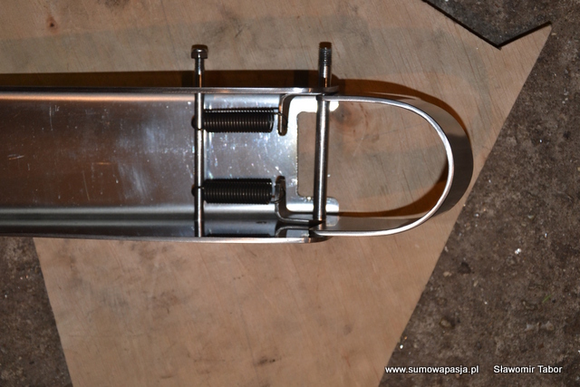

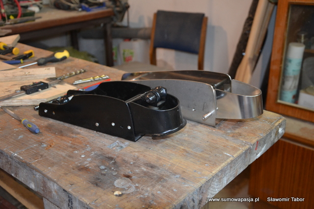

Ciepło w stoczni 15*C można sobie dłubać w metalu .
Kończę windę do kotwicy .
Największy problem to odpowiednie sprężyny ze stali nierdzewnej .
DSC_9897.JPG [ 165.02 KiB | Przeglądane 5437 razy ]
DSC_9898.JPG [ 160.63 KiB | Przeglądane 5437 razy ]

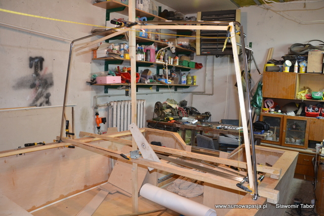

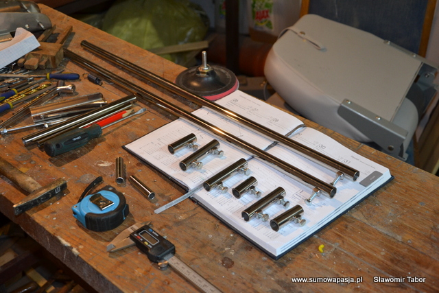

Dziś stelaż pod namiot zacząłem robić bo do windy rolek nie mam .
DSC_9911.JPG [ 205.84 KiB | Przeglądane 5303 razy ]
DSC_9912.JPG [ 196.09 KiB | Przeglądane 5303 razy ]

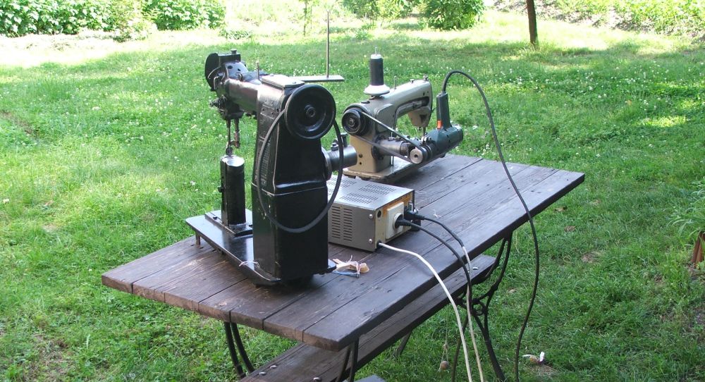

Kupiłem na allegro dwie zdezelowane maszyny do szycia ( takie bardziej profesjonalne )
Dorobiłem napęd z wiertarki CELMA. Wziąłem kilka "lekcji" u jednej z koleżanek żony...
I wszystko co miałem do uszycia - uszyłem sam :lol:
Włącznie z przeszywaniem uprzęży paralotniowych, nurkowych KRW i pianek...
Żagielków, latawców i innych takich tam ;)
Oszczędność przy tej metodzie sięgnęła kilku tysięcy złociszy.
No, ale tutaj to tak bardziej w formie żartu proponuję ;)
Przypomniało mi się, że z podobnego materiału szyłem namiot... A raczej takie zadaszenie
rozpinane na dwu bambusowych tyczkach i dachu samochodu...
Ale nieczęsto tego używaliśmy.
szw4.jpg [ 166.27 KiB | Przeglądane 5059 razy ]

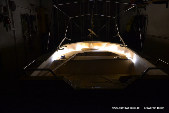

Czekam na materiał na namiot to sobie oświetlenie ledowe przymierzyłem 24 W 12 V .
DSC_0160.JPG [ 103.79 KiB | Przeglądane 4944 razy ]
tabor
PostNapisane: 19 lut 2016, o 21:31
Posty: 8150
Podziękował : 6274
Fajne, ale pamiętaj, że to 2 Ampery ;)
I że nie ma nic za darmo ;)

Jak potniesz taśmę z LED-ami (bo o tym chyba mowa) to zmieni się potrzebne napięcie zasilania. Jeśli utniesz połowę, to będzie potrzeba 6 V a nie 12 itd
