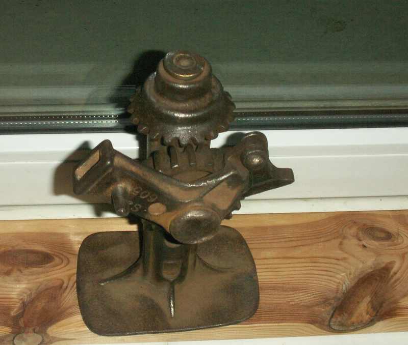

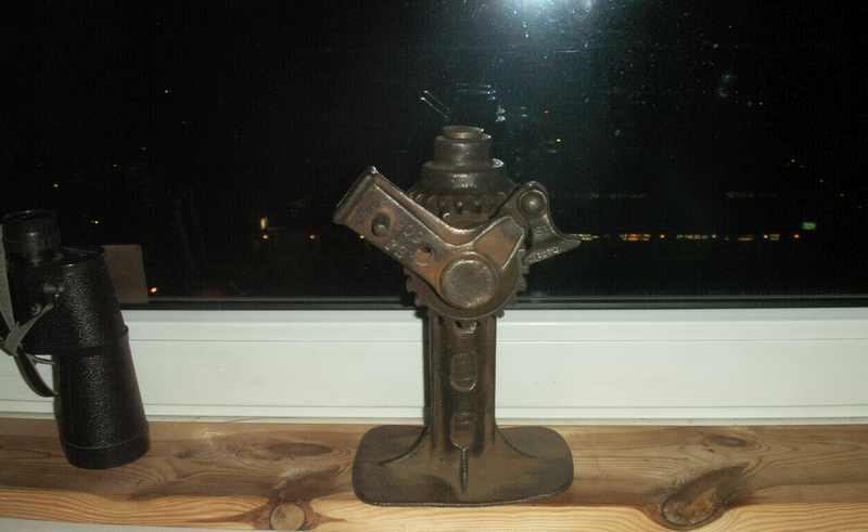

Dostałem dzisiaj bardzo dużo prezentów no i mam problem :D
Właściwie całą masę problemów, ale jeden chcę tutaj Wam przedstawić z prośbą o poradę.
Na fotce dołączonej do postu widzimy skromną cząstkę podarków, jakie dzisiaj otrzymałem.
Zwróćcie proszę uwagę na solidnych rozmiarów toczak wyciosany z piaskowca.
Ma to cudo jakieś 400 średnicy i gdzieś około 60 szerokości. Wygląda na to, że było kiedyś intensywnie użytkowane.
Pytanie: Jak dalej postąpić z tym "kamyczkiem" ? Co z nim zrobić i jak ? ;)
A jeśli ktoś z Was chciałby pomóc w rozwiązaniu kolejnego problemu, to proszę spojrzeć na następne zdjęcie. I spróbować doradzić, do czego wykorzystać w kuźni ten przepiękny podnośnik kolejowy rodem z Austro-Węgier ? :lol:
Bo tutaj darczyńca zabił mi niezłego ćwieka :lol:

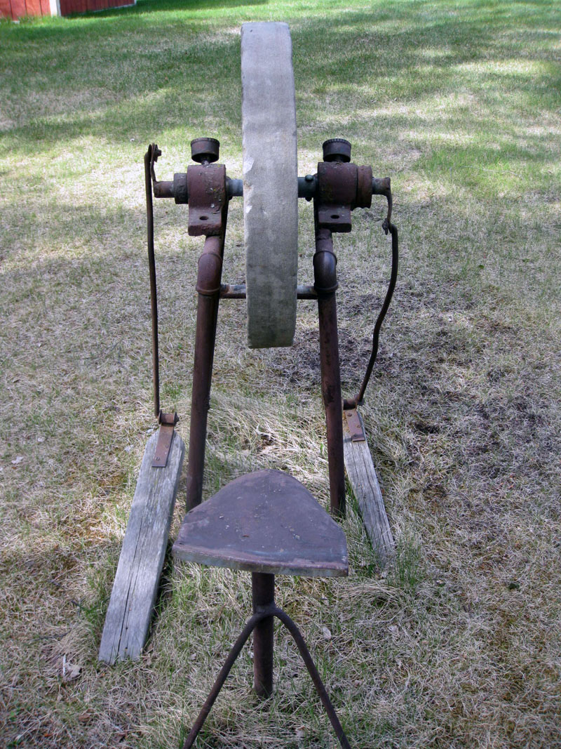

Taki obrazek znalazłem a' propos "kamyczka":

...do czego wykorzystać w kuźni ten przepiękny podnośnik kolejowy rodem z Austro-Węgier
Do podnoszenia?
Po kolei?
MJS ;)
Za ten post autor Marian Strzelecki otrzymał podziękowanie od: MarekSCO

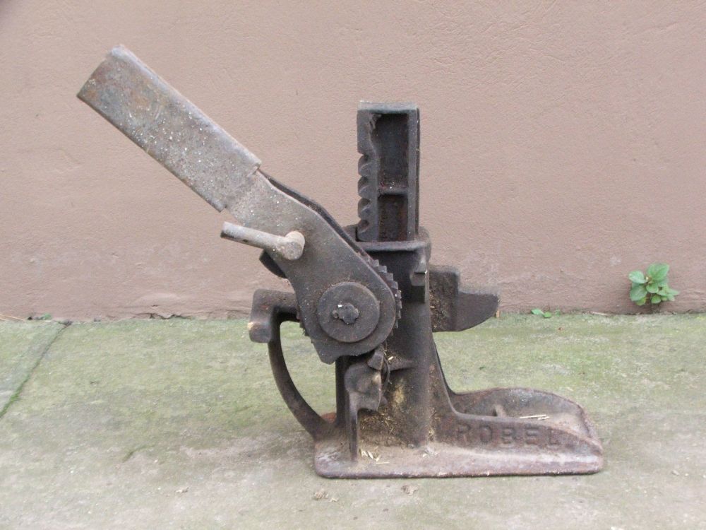

PostNapisane: 12 lis 2015, o 22:44
Posty: 13996
Podziękował : 10551
Otrzymał podziękowań: 2485
Za co ? :-(
Mam podobny to wiem co robić: :cool:
PICT0029.JPG [ 35.91 KiB | Przeglądane 5522 razy ]
PICT0031.JPG [ 50.8 KiB | Przeglądane 5522 razy ]
Dziadek mój zatrudniał mnie często do dłuuugiego kręcenia takim ustrojstwem. W korytku była woda więc ostrzenie odbywało się "na mokro".
Ale potem to siekierą ( dobrą, kutą) można było się golić. :cry:
A wszelkie ostrza do strugów/hebli to same cięły.
Za ten post autor Bombel otrzymał podziękowanie od: MarekSCO

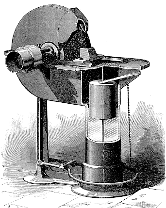

Znalazłem dzisiaj zabawny rysunek obrazujący zasadę działania takich ostrzałek ;)
Też myślałem nad tym, żeby "kamyczek" zaprząc do pracy.
Pisałem już kiedyś, że dawnymi czasy miałem taką ostrzałkę ( taką na korbę - jak z Twojego zdjęcia ) i dosyć często jej używałem.
Ale tym razem sprawa ma się tak, że miejsca na przechowywanie takiej machinerii mam jakby niewiele :( A z drugiej strony, napęd korbowy ma jednak wadę, jeśli obsługujesz
machinerię bez pomocnika. Wprawdzie spory moment bezwładności pozwala pracować
jednoosobowo z jakąś tam wydajnością... Ale to trochę męczące jest...
Dlatego, po długim procesie "tentegowania w głowie", wymyśliłem, że tym razem zrobię
takie "koromysło", które będzie napędzane alternatywnie... Albo napędem nożnym za pomocą mechanizmu takiego jak na drugiej fotce... Albo będę przekazywał napęd z wrzeciona którejś z tokarek, za pomocą paska klinowego...
Teraz trzeba tylko wykombinować, żeby znaleźć trochę wolnego miejsca :lol:
To będzie najtrudniejsze :lol:

Ten mój podnośnik jest troszkę przerobiony ( mocowanie dźwigni ) i na "zabytek" nie bardzo się już chyba nadaje. Myślałem, żeby przerobić go na prasę...
Ale, czy wyciśnie przynajmniej 6 ton ? Oto jest pytanie.

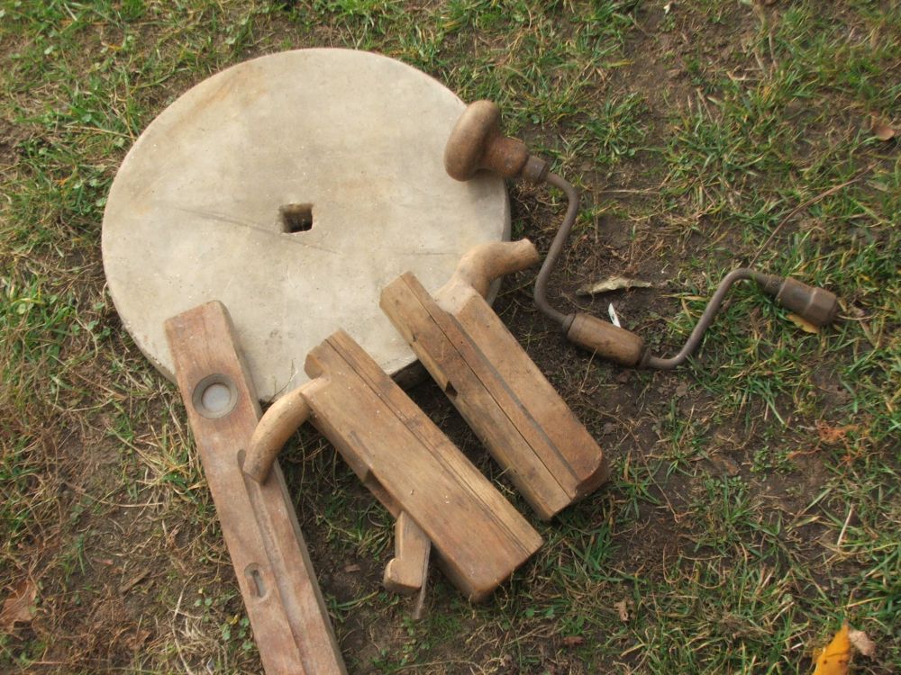

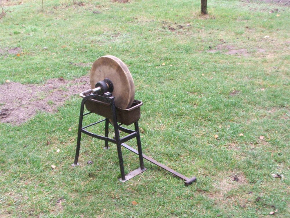

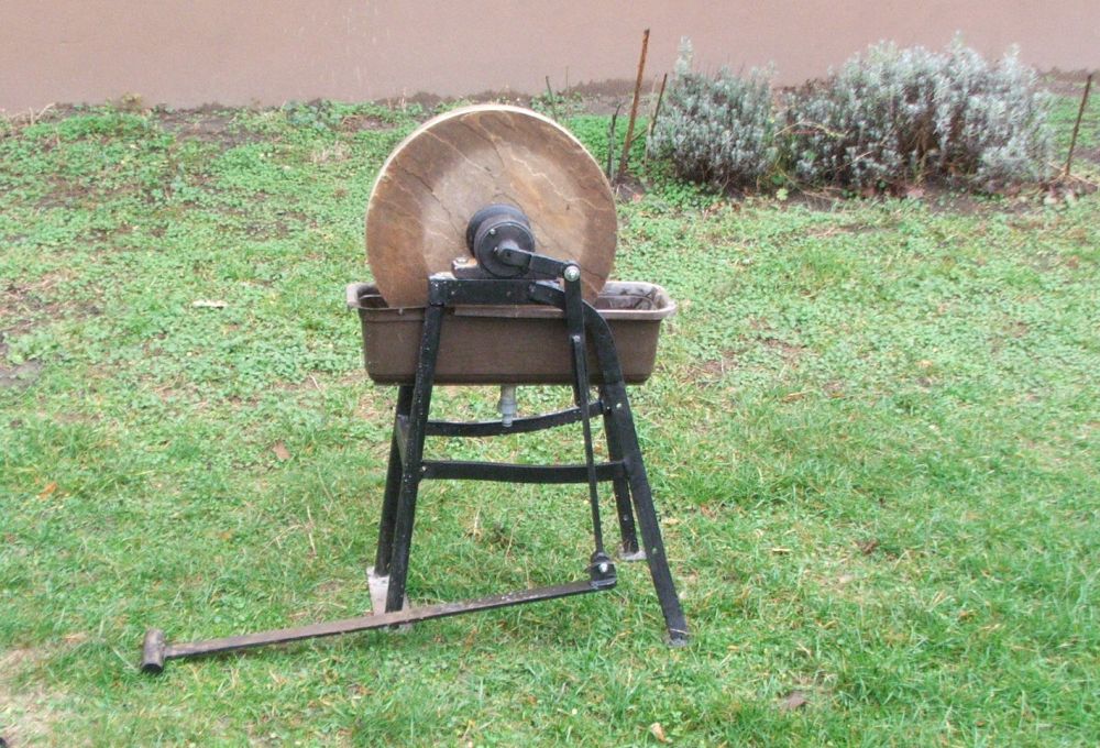

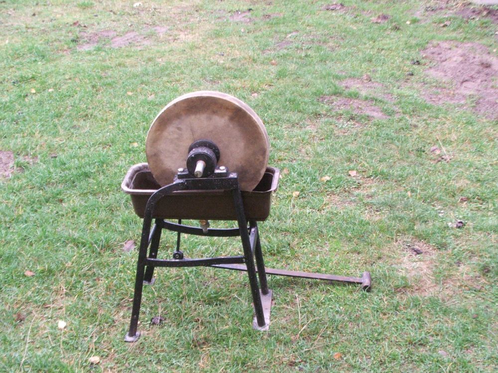

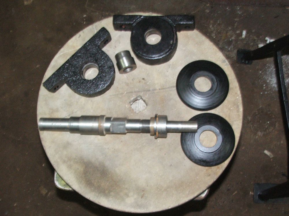

Gdyby ciekawiło Was, co stało się z "kamyczkiem", to pozwolę sobie zilustrować ;)
Po pierwsze, to mój aparat fotograficzny nadaje się na złom - wiem o tym :(
( W tym tygodniu trzeba będzie sprawić sobie nowy )
Po drugie - Wykonałem oś i zamocowałem kamyczek na "koromyśle" pospawanym ze złomu...
No i oczywiście dokonałem prób eksploatacyjnych.
Kamyczek z napędem nożnym pracuje rewelacyjnie :D We wszystkich węzłach ruchomych zastosowałem łożyska kulkowe... Stosunek średnicy kamyczka do długości ramienia korbowodu około 1/2...
Stosowanie napędu mechanicznego uznałem za bezcelowe z dwu powodów:
1. Napęd nożny w kształcie takim jak na fokach, jest naprawdę rewelacja !
2. Obawiam się, że po zastosowaniu napędu mechanicznego "obłożenie" kamyczka robotą w moim warsztacie było by tak wielkie, że szybko by się zużył.
Dalej...
Największy problem, na jaki natrafiłem do tej pory, pozwolę sobie sformułować jako pytanie do Szanownego Grona.
Czego dodawać do wody, żeby machina i ostrzone przedmioty - nie rdzewiała ?
Przy czym ważne, żeby to coś nie kisło, nie śmierdziało... I było tańsze od "Emulkolu"?
Będę wdzięczny za podpowiedzi.
Marek Skoczylas
Komentarz: I jeszcze raz... Ale to już ostatnie - żeby nie zanudzić ;)
kamyczek4.jpg [ 178.76 KiB | Przeglądane 5413 razy ]
Komentarz: Kamyczek cd
kamyczek3.jpg [ 204.45 KiB | Przeglądane 5413 razy ]
Komentarz: Kamyczek jako taki :lol:
kamyczek2.jpg [ 198.63 KiB | Przeglądane 5413 razy ]
Komentarz: Oś kamyczka.
kamyczek1.jpg [ 112.7 KiB | Przeglądane 5413 razy ]
PostNapisane: 21 lis 2015, o 12:48
Posty: 8050
Podziękował : 1877
Otrzymał podziękowań: 2419
Jak to w życiu: czasem wystarczy mieć jakieś zasady :D
Za ten post autor Ryś otrzymał podziękowania - 2: MarekSCO, Marian Strzelecki
PostNapisane: 21 lis 2015, o 12:49
Posty: 8155
Podziękował : 6274
Otrzymał podziękowań: 2489
Czyżbym zapomniał dodać, że ma nie żreć ostrza ostrzonego przedmiotu ? :-P
Prędzej jakieś 'O sole mio... Libo tłuszcze mydlane ?
PostNapisane: 21 lis 2015, o 13:01
Posty: 8050
Podziękował : 1877
Nie tylko :-P
Czego dodawać do wody ...
A ostrzyć w oleju nie łaska?
Za ten post autor Ryś otrzymał podziękowanie od: MarekSCO
PostNapisane: 21 lis 2015, o 13:08
Posty: 8155
Podziękował : 6274
Miało być tańsze jak chłodziwo emulsyjne :lol:
Wiesz ile kosztuje 10 litrów najtańszego oleju ? Który by nie śmierdział po upływie kilku tygodni ?
PostNapisane: 21 lis 2015, o 14:43
Posty: 8050
Podziękował : 1877
Ryś napisał(a):
w oleju
Gdzie widzisz "emulsja", alibo "woda?
A myślał żem co mądry głowie dość dwie słowie ;)
Dawno nic nie robię, lecz dam głowę że każdy zwykły olej taniej niż "emulgujący eko". A może być każdy, nie zaraz do szlifierek, tylko lepkość do kamienia i gustu dobrać. Nawet używany silnikowy, byle odstały, jak już oszczędzać :-P
To we wodzie życie siem rozwija, a wysokoweglówka elektrolizuje. Dlatego twardę stal od wody z dala trzymać lepiej, a ostrzyć w oleju kamieniem wolnoobrotowym :D
PostNapisane: 21 lis 2015, o 15:56
Posty: 8155
Podziękował : 6274
Ja tu jedną ręką piszę a drugą tnę blachy palnikiem, bo mi plazma wysiadła :lol:
( Wolna sobota więc jest okazja coś zrobić konstruktywnego ;) )
A Ty byś chciał jeszcze jakieś wymagania przed moją głową postawić ;)
Ale OK...
Nie upomnę się o Twoją głowę, bo ze swoją mam wystarczająco dużo kłopotów, ale...
Pięć litrów oleju "emulgującego-eko" mam za 50 PLN ( Tylko nie pytaj jakim cudem ;) )
Podobnie 5 litrów najtańszego oleju silnikowego mam też za 50 PLN...
I teraz... Z 5 litrów oleju emulgującego zrobię kilkadziesiąt litrów emulsji, jak się uprę...
Która spełni moje wymagania w 100%... Wiem co mówię, bo przecież używam przy obrabiarkach na co dzień :D
I rzeczywiście mam ten olej na składzie...
Dalej... Ile "emulsji" zrobię z 5 litrów oleju silnikowego ( maszynowego, etc...)
Z grubsza licząc pięć litrów :lol:
Wniosek prosty... Głowę jednak zachowaj proszę :D
Używany silnikowy to u mnie używany jest do hartowania. Stąd i jego wartość nie jest taka znowu mała dla mnie.
Co Ty nie powiesz :-P No. Nie domyślił bym się w życiu :-P
Ale rzecz nie w tym. Pytanie dotyczy Czym zastąpić "emulgol" ?
Za szczególnym uwzględnieniem historii... Czyli jak radzili sobie z problemem użytkownicy takich ostrzałek dawniej ?
PS:
Dołączam fotkę, którą znalazłem w sieci kiedyś...
Widzimy tutaj ciekawy sposób podawania emulsji na czas pracy kamienia.
Rzecz o tyle ma znaczenie, że nieobracający się, przez jakiś czas, kamień...
Zanurzony częściowo w wodzie, traci wszelkie walory wyważenia statycznego...
Po prostu nierównomiernie nasiąka wodą...
Tutaj problem rozwiązano w ten sposób, że pływak zanurzony w zbiorniku, po naciśnięciu pedału ( jednocześnie załączającego transmisję ) wypiera ciecz do miski kamienia...
Bardzo ciekawy mechanizm IMHO. Zwłaszcza przy stosowaniu napędu mechanicznego.
Komentarz: System podawania emulsji - rzecz do rozważenia :)
A dyć pod swój 'pedał' podłuż najprostszą pompkę gumową, np z gruszki do paliwa. Jak se depniesz coby się kamień zakręcił to i środek ( woda, emulsja, olej) smarny pociecze wężykiem na brusek.
A tak przy okazji, jak dawnymi czasy nasze kawalerzysty ciągali szable na brusku to czego używali.???
Piaskowiec służy do wolnoobrotowego ostrzenia, więc obrabiany materiał nie ma szans się zagrzać.
A jak się boisz że kamień na postoju nierównomiernie będzie nasiąkał chłodziwem to zakończeniu roboty można z korytka po prosty spuścić.
Albo jeszcze prościej zrobić opuszczane korytko, jeden ruch dźwignią i korytko opada z 10 cm. i po problemie. :lol:

Ech... Panowie :D
Jak jeszcze raz spojrzysz na fotografię (kamyczek3.jpg) Twoje wprawne oko z łatwością zauważy zaworek zamontowany w dnie rynienki ;)
Jeśli poświęcisz trochę czasu i wnikliwie przeanalizujesz fotografię ( kamyczek2.jpg )
Twoje wprawne oko z łatwością zauważy, że...
Rynienka nie jest nigdzie przymocowana do konstrukcji. Spoczywa na dwu prętach i można ją z łatwością przesunąć do tyłu tak, że przednia część rynienki opadnie o jakieś 10 cm...
Co spowoduje obniżenie się lustra cieczy ;) Rynienka w takim położeniu będzie zahaczała
rantem o przedni pręt, co zapewni jej stabilność ;)
Rysunek pod ostatnim postem wstawiłem po to, żeby zilustrować jakie, pozornie nieistotne, problemy trzeba tutaj rozwiązywać :D
Cieszy mnie, ze widzimy rzecz podobnie...
Martwi natomiast trochę łatwość z jaką przechodzimy do porządku dziennego nad propozycją stosowania oleju ( nie emulgujacego ) do zwilżania kamienia :(
To najłatwiejszy sposób, żeby sobie obciąć palce ostrzonym narzędziem :(
A teraz zastanówmy się przez chwilę, kto z nas widział kiedykolwiek ostrzałkę pracującą
z gęstym olejem jako chłodziwem ? Ale o tym jeszcze będzie okazja porozmawiać ;)
Dalej...
Właśnie o to pytam :D
Ale... Mam na ten temat pewną "śmiałą" hipotezę, popartą nieco relacjami kilku kowali
uprawiających kiedyś tzw "kowalstwo tradycyjne" ;) Albo, jak wolisz, podkuwających
kiedyś konie ;)
Spójrz, proszę, jeszcze raz na rysunek grindtone7.jpg ( tak, ten z dwoma małpami ;) )
Zauważ, że mimo dziwnej formy bardzo dokładnie przedstawia funkcjonującą ostrzałkę...
A skoro tak, to może spróbujmy potraktować go dosłownie ;)
I tak i niekoniecznie :D Zauważ, że mimo względnie małej prędkości obrotowej...
Zawartej z grubsza w granicach 60 - 180 obr/min... Mamy tutaj sporą średnicę kamienia
( 400 ) co przekłada się na stosunkowo dużą prędkość liniową na jego obwodzie...
To raz... A dwa, że emulsja w tym wypadku ma za zadanie nie tyle chłodzić ostrzony przedmiot, co wypłukiwać z powierzchni kamienia oderwane w procesie ostrzenia ziarna i opiłki metalu...
Dalej...
Pomysł absolutnie nie do zrealizowania. Kształt "pedału" zerżnąłem ze zdjęcia grindstone1.jpg. I było to jedno z najlepszych posunięć jakiego dopuściłem się przy konstruowaniu tej ostrzałki. Taki "nie zakotwiczony" pedał możesz sobie w szerokim zakresie ustawiać "pod nogą" co powoduje, że praca z takim napędem jest niesłychanie wygodna :)
Jako żem miał w najbliższej rodzinie trzygwiazdkowego ułana to wiem (z opowiadań) że nie używali niczego. Zaś szablę po "toczysku" smarowali jeno...starą skórką słoniny.
A zgadnij dlaczego używali miękkiego piaskowca napędzanego ręcznie kurblem i czemu służyła woda w korytku :-P
Jak Ci już bezwzględnie potrzebne płukanie kamienia a nie chcesz podpedalnie lub korytkowo to se powieś nad ustrojstwem jakiś zbiorniczek z kureckiem/zaworkiem i rurecką na miejsce pożądane kap, kap lub siksik. :rotfl:
A teraz zastanówmy się przez chwilę, kto z nas widział kiedykolwiek ostrzałkę pracującą z gęstym olejem jako chłodziwem?
Obecny! :rotfl:
Nie upomnę się o Twoją głowę, ... , ale...
Ale -wybaczcie panie szanowny - jak siem pyta, to trza też uważać: istnieje ryzyko usłyszenia odpowiedzi :-P
Nie znam się na ślusarce, chyba wspominałem, tokarkę do metalu chocia gdzieś wciąż mam, lecz służyła do drewna :lol: zatem o emulgolach się nie wypowiadam.
Skoro jednak aspekt podnosisz historyczny, to trudno; odpowiedź brzmi: używano wody lub oleju. Lub.
Albo rybki, albo akwarium.
Nie będę się rozpisywał. Można kompromisowo pożenić olej z wodą, uzyskując zarówno wyższy koszt jak i korozję ostrza.
Wspomnę jedynie, że w onych czasach dawnych a niesłusznych wybór zależał także od kamienia. Dlanaprzykłada piaskowce magurskie o lepiszczu krzemionkowym na wodę odporne, a zaś dobczyckie na ilastym rozpłyną się, przez co trzeba zapuszczać olejem niczym Marian łódki ;)
Z nowsiejszych - olejem traktuje się borazonowe.

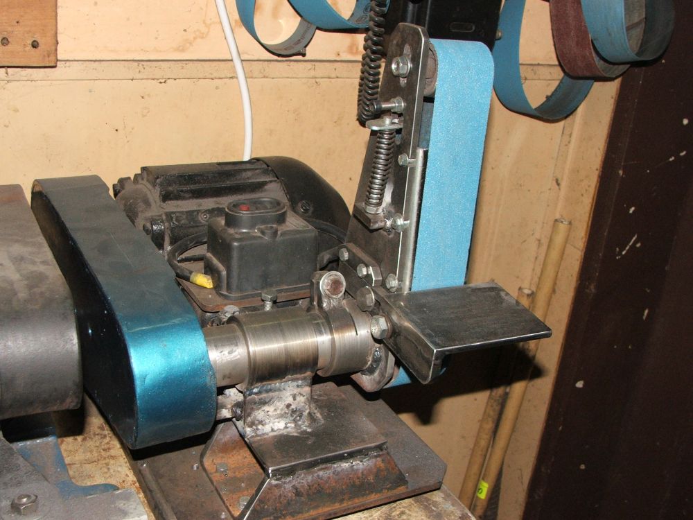

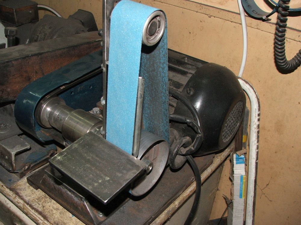

Moje narzędzia do ręcznej obróbki drewna już właściwie ukończyłem.
I teraz postanowiłem się trochę "rozwinąć" i z nowymi ( dla mnie ) materiałami zapoznać.
Ale ten mój rozwój w powolutku przebiega, bo wolnego czasu mam mało :(

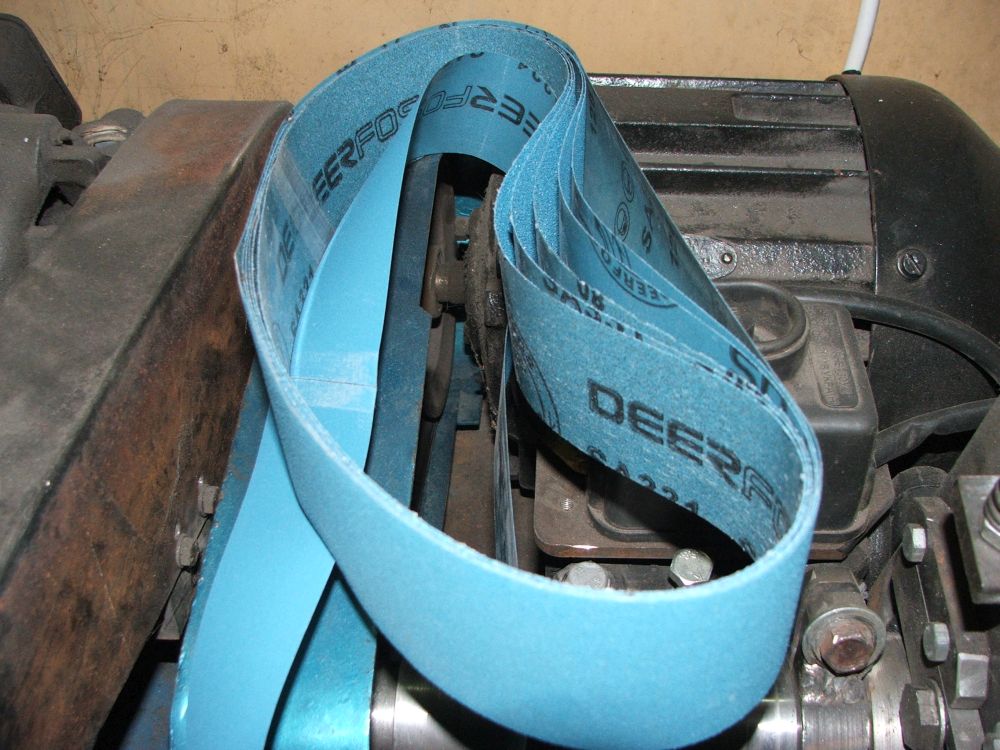

Po "rozprawieniu się" z kamyczkiem postanowiłem poszukać jakiegoś ciekawego a niedrogiego materiału ściernego. I znalazłem - tlenek cyrkonu :D
Udało mi się nabyć to coś w postaci krótkich wąskich taśm ( 40x686 ) ściernych na podłożu z jakiegoś folio-podobnego tworzywa.
Zrobiłem sobie szlifierkę do tego i wypróbowałem.
Efekty niezwykle ciekawe. Taśma z równą łatwością szlifuje drewno, stal, węgliki, ceramikę i szkło :) ( Na sucho ).
Taśmy te nabyłem w cenie 4zł/szt. Kupiłem 10 szt w różnych gradacjach ( na próbę ).
I po pierwszych testach mogę szczerze Kolegom polecić, jakby co :)
Żywotność taśm też nie jest mała ( dwukrotnie większa jak taśm z elektrokorundem ).
Przy okazji kupiłem wreszcie "nowy" aparat ( kupiłem używany na aukcji ) :D
Mam nadzieję, że to jest zauważalne na fotkach ;) ?
Komentarz: Widać, że ostrość zdjęcia lepsza jak w załącznikach w poprzednich postach ?
