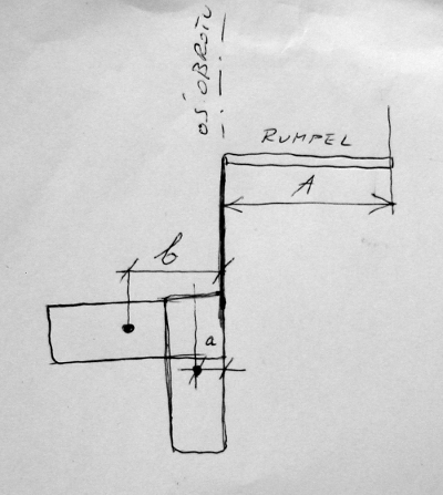

Czy ster będzie zrównoważony? Bo jak nie to będą duże siły na rumplu.
Jak ja lubię tych wszystkich znawców, co na oko i już wiedzą, co będzie. :mrgreen:
Siły na rumplu zależą głównie od zrównoważenia żaglowego. Pytali się niektórzy o bezan???

Mam doświadczenie z dwoma płetwami sterowymi. Sterem głębokowodnym którego używam do pływania pod żaglami i płetwą na rzeki która jest ukształtowana podobnie jak u ciebie na powyższym rysunku. Zarówno przy pływaniu pod żaglami jak i na silniku na tej drugiej płetwie odczuwałem większe siły na rumplu.

Marian, qva, czy Twoja łódka była zaprojektowana do żeglowania ze sterem głębokim, czy szerokim??? Zanim coś napiszesz, to może zrób minimum wysiłku i chwilę pomyśl?

Marianie nie masz co się oburzać, wyprzedzenie na sterze to jest przecież proteza do źle zaprojektowanego: środka ożaglowania i środka bocznego oporu.
Robert jako fachowiec nie ma czasu wyjaśniać prostych tematów.
Uzyskanie właściwego zrównoważenia żaglowego, to priorytet. Mając drugi (krytykowany parę postów wyżej przez kogoś innego) maszt i żagiel, mam możliwość regulacji wyprzedzenia żaglowego w szerszym zakresie, niż na kecie, a nawet na slupie. Założenie, na oko, że będzie źle, nie jest dla mnie żadnym argumentem, a jedynie impertynencją. Zwłaszcza, że to nie kto inny, tylko ja określałem (obliczałem) środek ożaglowania, środek bocznego oporu i wyprzedzenie żaglowe.
Ja tego nie krytykowałem i uważam, że przy dobrze zaprojektowanym ożaglowaniu i dwóch masztach na dobrą sprawę mógłbyś nie mieć steru i sterować żaglami, a impuls do skrętu dać na przykład wiosłem. Ale być może zafundujesz sobie silnik i czasami będziesz pływać na silniku, to wtedy skręcać będziesz przy pomocy steru. Porównując moje doświadczenia które powyżej przywołałem to na WPW kiedy miałem "płetwę na rzeki" to dopóki ruchy rumplem były łagodne to zwiększone siły na rumplu mi nie przeszkadzały ale kilka razy musiałem gwałtownie zareagować sterem i wtedy opór był znaczny. I tylko w takim sensie odniosłem się do wielkości steru powyżej.

Mam na dwoch lodkach ( slup i kuter ) stery o zblizonych proporcjach i nie narzekam.

Jeszcze o siłach na sterze i rumplu.
Nie ma wątpliwości, że przy sterze płytkim i szerokim, siła na rumplu będzie większa niż przy sterze smukłym i głębokim. Z czego to wynika? Z różnicy momentów - zwróć uwagę na obrazek:
DSC00932x.JPG [ 102.89 KiB | Przeglądane 4270 razy ]
Porównaj proporcje A/a i A/b - widać, że "b" jest ca trzykrotnie większe od "a", więc siła wywierana na rumpel przez płetwę płytką i szeroką będzie większa, niż ta wywierana przez płetwę smukłą i głęboką.
W czym rzecz?
Płetwa smukła i głęboka jest efektywna i daje mniejsze siły na rumplu, dlaczego jej nie zastosowałem, wszak to przecież są same zalety? Zalety, ale tylko na głębokiej wodzie i przy łagodnych ruchach steru, laminarnym profilu płetwy i wychyleniu o kilkanaście stopni. Na płyciznach i tak musimy płetwę podnieść i staje się płytką i szeroką, siły na rumplu i płetwie wzrosną, nawet można ją wtedy złamać, bo nie do takiej pracy ster był zaprojektowany. Płetwa smukła i głęboka działa efektywnie przy sporej prędkości i przy małych kątach natarcia, czyli małych wychyleniach. Gwałtowne wychylenie rumpla o duży kąt powoduje zerwanie strug i ster nie działa efektywnie.
Gunkholer, to łódka na wody płytkie. Zastosowałem płetwę płytką i szeroką, która powoduje większe siły na rumplu, ale tylko przy skręcie, nie wymaga podnoszenia na płyciznach, jest efektywna przy większych, nawet bardzo dużych kątach natarcia. Ewentualną, stałą siłę na rumplu niweluję za pomocą zrównoważenia żaglowego - mam do tego dwa, szeroko rozstawione maszty i dwa żagle. W zależności od kursu i warunków, mogę żagle ustawić tak, żeby łódź płynęła bez dotykania rumpla.
