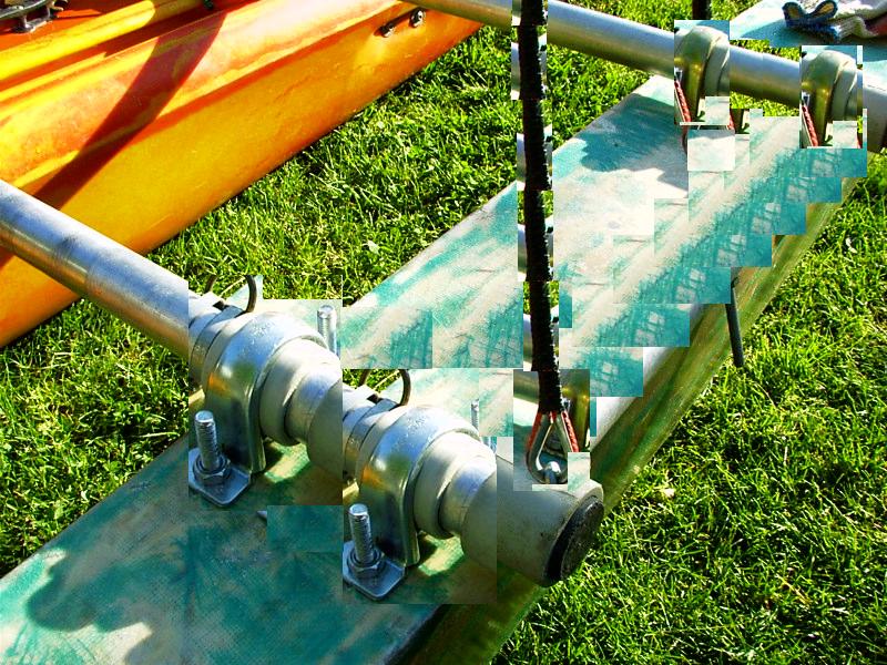

Włodek, przerób zakończenia/rufy pływaków, przez takie proste cięcie, mocno rosną opory. To jest coś z czym każdy zaawansowany Venusjanin walczy...
Osobiście zmieniłbym też mocowanie belek, na coś takiego:
trimaran 10.05 .2011 modyf.JPG [ 157.4 KiB | Przeglądane 10662 razy ]
Mniej elementów, prościej i lżej...

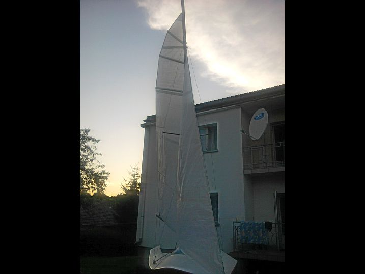

Co do żagla to wyciąłem go z plandeki mniej więcej wg kształtu zaprojektowanego w sailcut...
Stypio, czy jest szansa na mały, virtualny instruktaż z sailcut'a?
ŁJ

stypio napisał(a):
Koniecznie muszę cofnąć miecz ale dziś nie mogłem więc kontruję sterem.
Łódka nie jest przypadkiem zawietrzna?? Wtedy z mieczem, raczej do przodu, albo może samo pochylenie masztu w tył wystarczy.
stypio napisał(a):
Co do żagla to wyciąłem go z plandeki mniej więcej wg kształtu zaprojektowanego w sailcut ale czy wypukłość była zbyt mała czy też krojenie i szycie nieprecyzyjne - coś wyszedł ten żagiel po prostu płaski.
Żagiel faktycznie bardzo płaski. Pomagałem kiedyś, komuś, narysować żagiel rozprzowy, i pamiętam,że też miałem niezłą zagwozdkę z profilami. Przy rozpszu, ciężko jest założyć w miarę odpowiedni skręt. Podesłał byś mi plik z sailcuta, może spróbował bym coś pomóc. Przy dużym skręcie i grubych profilach, powinny wyjść proste do wykreślenia bryty. Mój adres: herbut(małpa)op.pl
A tak poza tym, bardzo fajna łódka.
Przemek
hmm - cienki ze mnie bolek z tego co widać po rezultatach, opanowałem sailcuta metodą moich dzieci - zmieniałem co się dało i patrzyłem co wyszło :lol: . Wcześniej trochę słówek przetłumaczyłem żeby było szybciej. Niestety zaciąłem się na tym że nie wiedziałem jaki właściwie kształt ten żagiel powinien mieć (wypukłości, profile, skręty). Tak że oferuję tylko pomoc w obsłudze sailcuta.
Przemek pomagał mi i podesłał mi swój plik (oczywiście bardzo dziękuję) ale go jednak nieco przerobiłem robiąc ostatecznie po swojemu i mam za swoje :oops:
Teraz mam zaszyte zaszewki jak sugerował robhosailor i następny film będzie z głębszym żaglem -tylko pytanie czy poczuję różnicę?
Otóż nie -łódka ostrzy. Nie wiem czemu ale tak jest -może przez te przednie pływaki?
Jakoś tak zdawało mi się, oglądając film, że kontrujesz, wychylając ster na nawietrzną. A może to mata forgana, czyli złudzenie apteczne??
Przemek
To jednak Tobie pomagałem?? Żagielki z Sailcuta wychodzą bardzo ładnie. Trzeba było nie przerabiać :cool: Dla przykładu grot projektowany w tym programie i szyty z plandeki. Nie bardzo to widać, ale ma ładne grube profile.

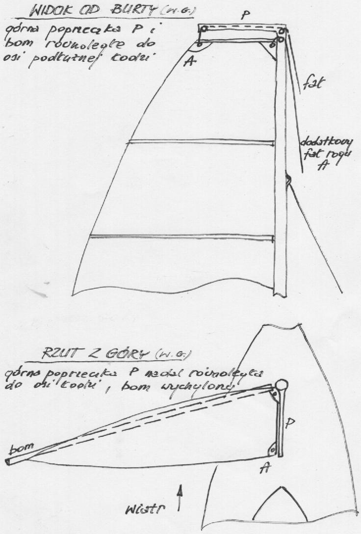

Wykorzystaliśmy piękną , słoneczną pogodę i przez trzy ostatnie dni pływaliśmy kajakiem. Trochę się przypaliłem , żeby nie długie rękawy wyglądałbym dziś jak rak. Niestety nasz pies nadal nie daje sie przekonać do okularów przeciwsłonecznych, oczy mu łzawią ale z kajaka nie wyjdzie. Obiecałem mojej Teresce kajak bez żagla , patrzyłem więc za łódkami jak pies za kiełbasą . I przyszedł mi do głowy pewien pomysł. Jego ideę przedstawiam na rysunku. Pytanie do fachowców brzmi : czy możliwość regulacji kąta wychylenia rogu A wobec symetralnej łodzi wpłynie korzystnie na aerodynamike żagla. Kąt ten można by regulować dodatkowym fałem rogu A przechodzącym przez krążek górnej poprzeczki P.
Dodatkowy fał to ten górny - błędnie opisałem rysunek.
Nie uważam się za fachowca. Poszerzenie głowy żagla i regulacja skrętu w tej partii może mieć sens. Ciekawe tylko jakie będą zyski, a jakie straty. Klasycznie, żagle z krótkimi prawie poziomymi gaflami, czyli w zasadzie trójkątne z poszerzoną głową, kiedyś regulowano za pomocą liny zwanej gafel-gają (lub, po prostu - gają) która była prowadzona od pokładu (z okolic kokpitu) do piku takiego gafla, ale nie wzdłuż masztu. Podobno działało i zdaje się, że niejaki James Wharram stosował ten system do swoich wing-sails, ale zdaje się, że ostatnio nawet zrezygnował z tego, bo uzyskiwany skręt żagli jest odpowiedni. Nowoczesne żagle z poszerzonymi głowami są projektowane tak, aby system listew i krój żagla, oraz system regulacji naciągami (głównie obciągaczem bomu i przesuwem wózka talii) pozwalały na optymalizację skrętu żagli.
