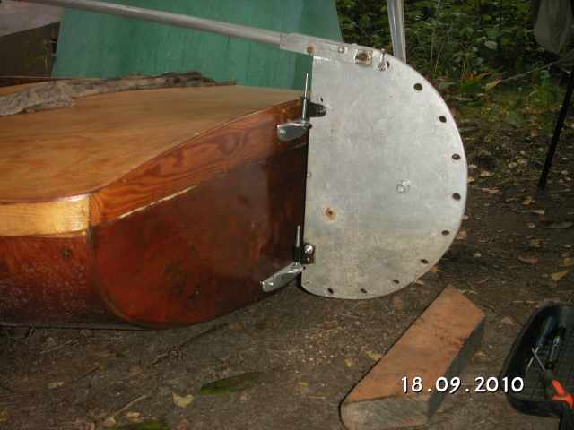

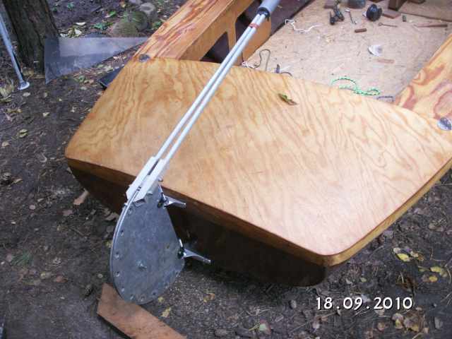

Zastanawiam się czy aluminium nie jest zbyt ścieralne:
po sezonie okaże się jakie dziury się wyrobiły.
W sumie nie wiadomo jakie siły będą na proa ...
Nie wiem czy nie za mały rozstaw śrub w tych kijkach; mogą drewno rozszczapić:
może zastosować mniejsze śruby i wklejać na epidian, albo i obandażować kije laminatem.
Podobne "alusy" zrobiłem w moim Finie, ale tam trzpienie są stałe (z kontr nakrętką) a obracają się tylko okucia stalowe na jarzmie, a śruby są po 4 i w dużym rozstawieniu, ale i tak się boję o wytrzymałość ...tyle że rumpla.
Policzki steru z 4mm dekla alu. z szalupy okrętowej - (czyli pełnomorskie :cool:)
Rumpel z podwojonego kijka narciarskiego (PRL-Polsport) - przedłużka będzie ze składanego kijka trekkingowego.
tyle, że te moje też jeszcze nie pływały.
