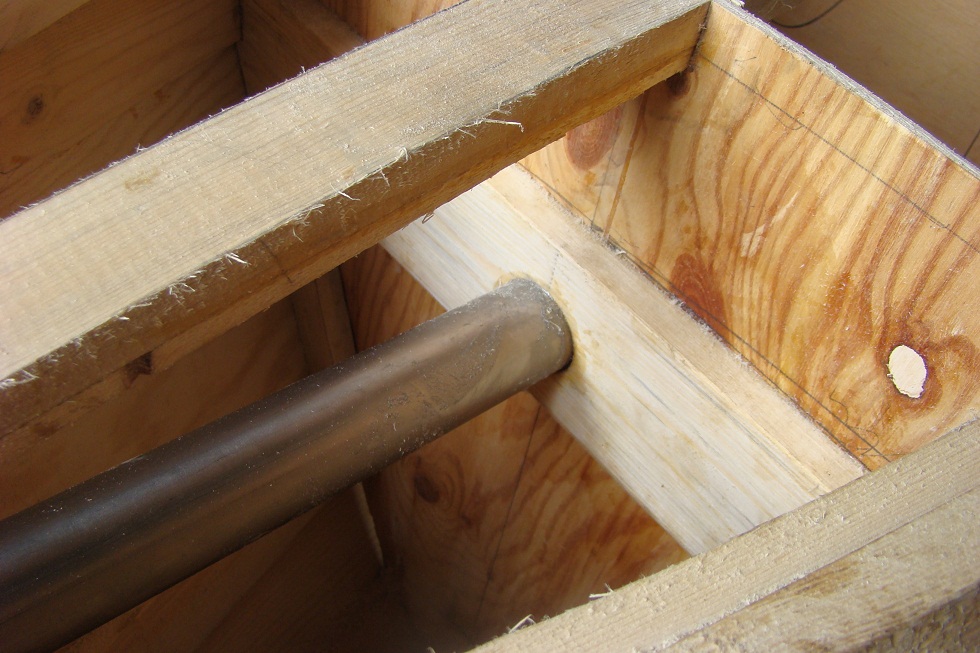

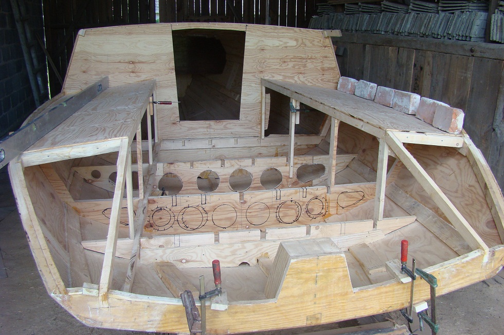

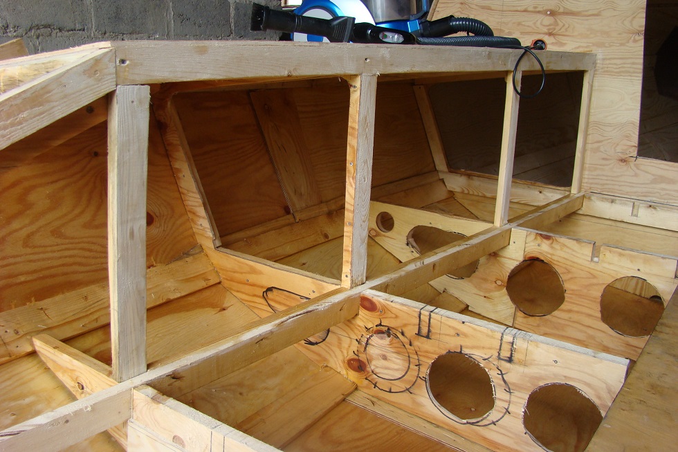

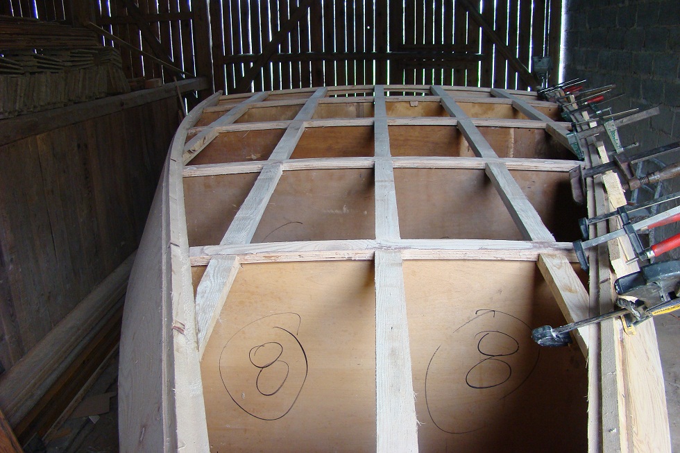

Komentarz: Jeszcze trzeba wyciąć otwory ulżeniowe w dennikach
DSC00241.JPG [ 257.56 KiB | Przeglądane 3484 razy ]
Komentarz: Wręgi robocze usunięte
DSC00240.JPG [ 251.22 KiB | Przeglądane 3484 razy ]
Komentarz: Tutaj jeszcze z wręgami roboczymi
DSC00239.JPG [ 221.88 KiB | Przeglądane 3484 razy ]
PostNapisane: 25 kwi 2013, o 16:41
Plastry miodu powiadasz?
- dziurki u dołu...
Znaczy; to co zgnije będzie miało czym wypłynąć?
Ja bym wziął świder fi-5cm i przewiercił wszystko w poprzek na wylot i na przestrzał.
A dziurki u dołu i tak dać. :D

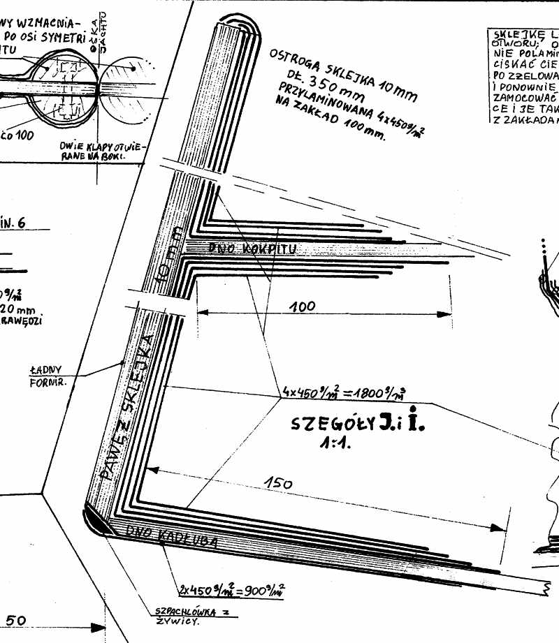

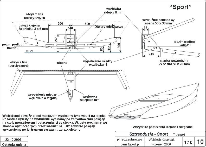

A jak chcesz w środku nakrętki (i podkładki) nakręcić do okucia steru?
Ja to robiłem na PIP550 tak:
ark 4 det konstrukcji.jpg [ 84.84 KiB | Przeglądane 3409 razy ]
reszta to zbędna konstrukcja - do przodu (lub tyłu) działają poważne siły tylko gdy uderzysz w coś sterem a kontrafał nie puści.
- dziurki u dołu...
Załącznik ark 4 det konstrukcji.jpg nie jest już dostępny

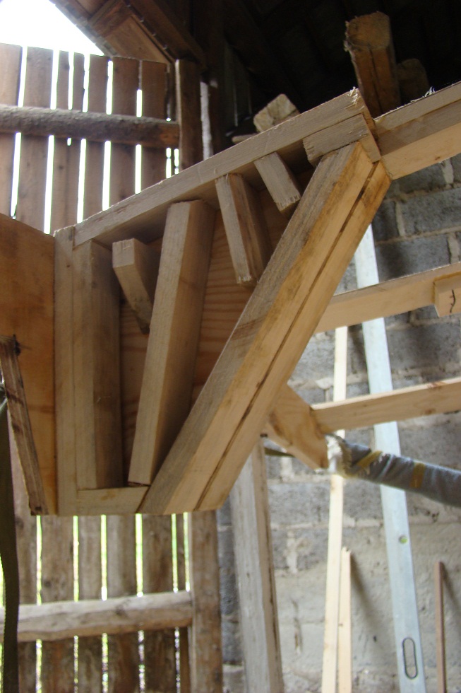

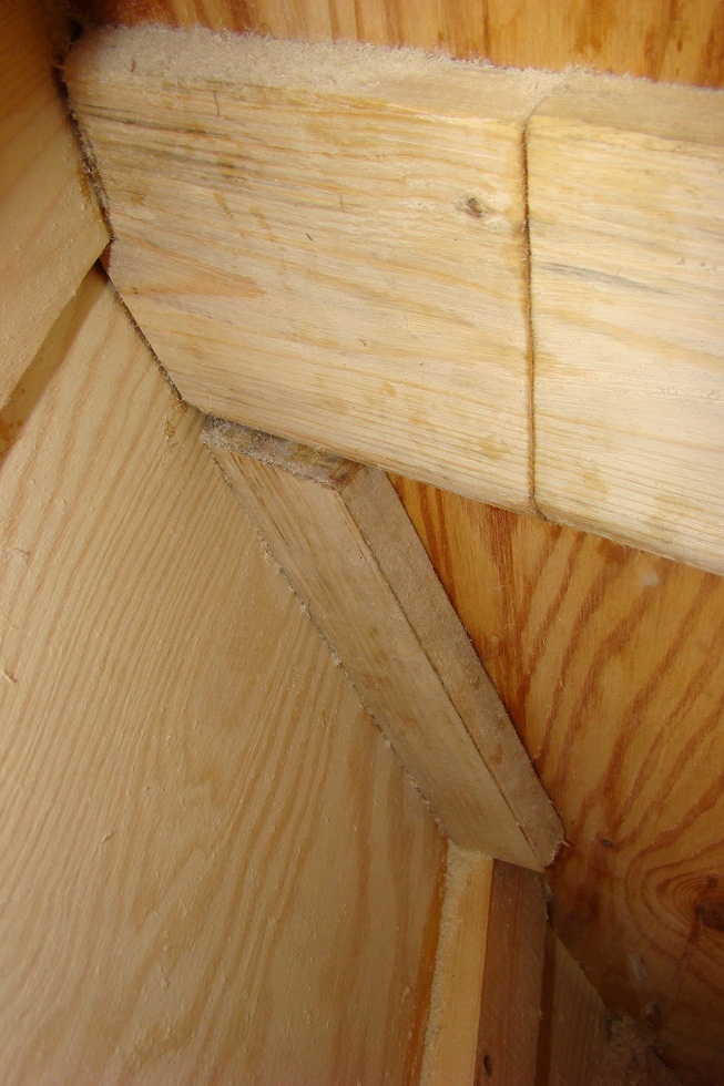

Tylko tutaj jest to węzłówka między stępką a pawężą (patrz rysunek) , która usztywnia pawęż i mocowanie steru . Jako wypełnienie , zamiast litego drewna zrobiłem tak , jak na zdjęciach i określiłem to "plastrem miodu". Jest to jedyny element w którym nie wiedziałem jak rozwiązać problem wentylacji , a Ty pomogłeś mi to rozwiązać . Otwory w najniższej części dla wypływu skroplin i dodatkowe otwory dla cyrkulacji powietrza . Wszystko poniżej podłogi kokpitu . Okucia steru będą przykręcone długimi wkrętami na kleju
DSC09173.JPG [ 199.65 KiB | Przeglądane 3364 razy ]
DSC09171.JPG [ 250.16 KiB | Przeglądane 3364 razy ]
węzłówka.jpg [ 79.46 KiB | Przeglądane 3364 razy ]

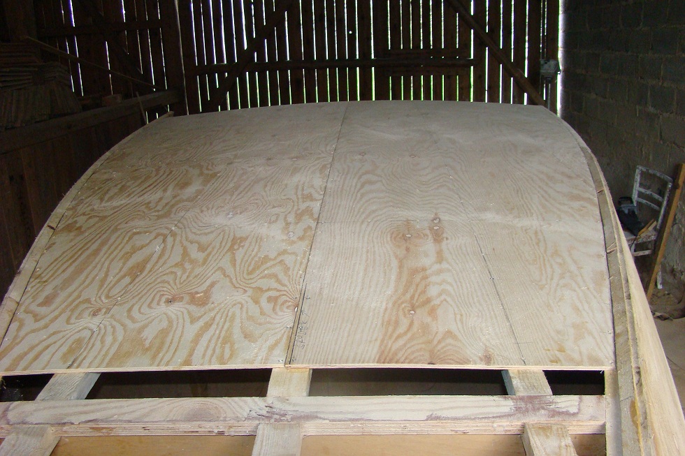

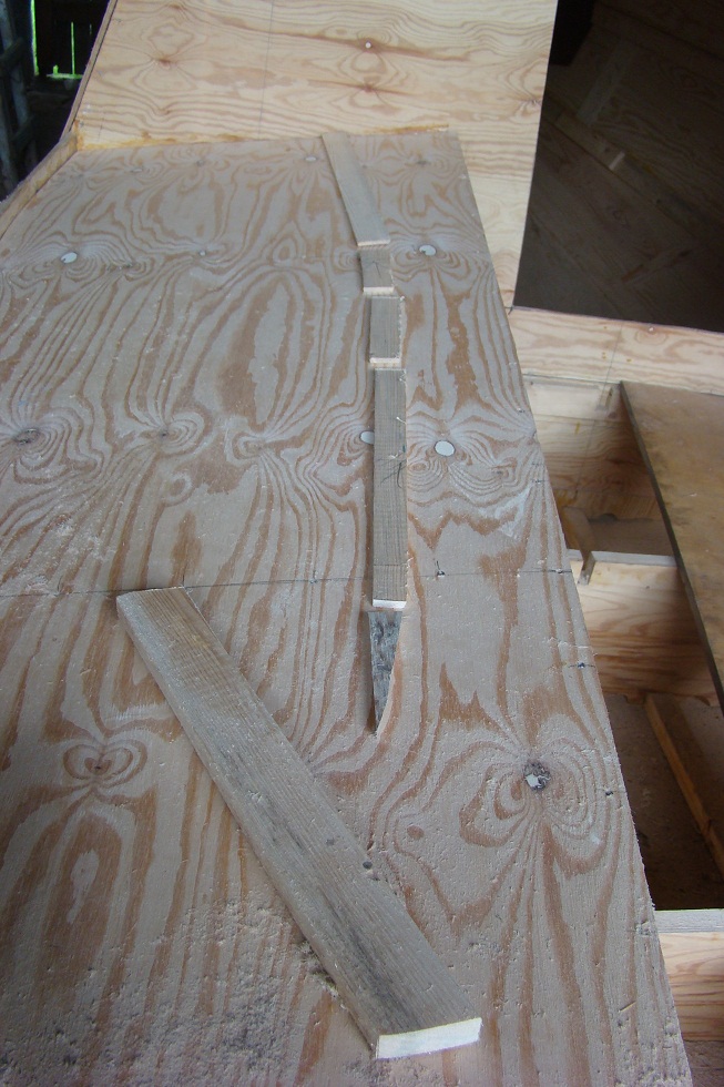

To jeszcze zdjęcia . Mam nadzieję , że dotrze zamówiona w zeszłym tygodniu (chyba) ostatnia partia sklejki , to trochę podgonię w długi weekend :D

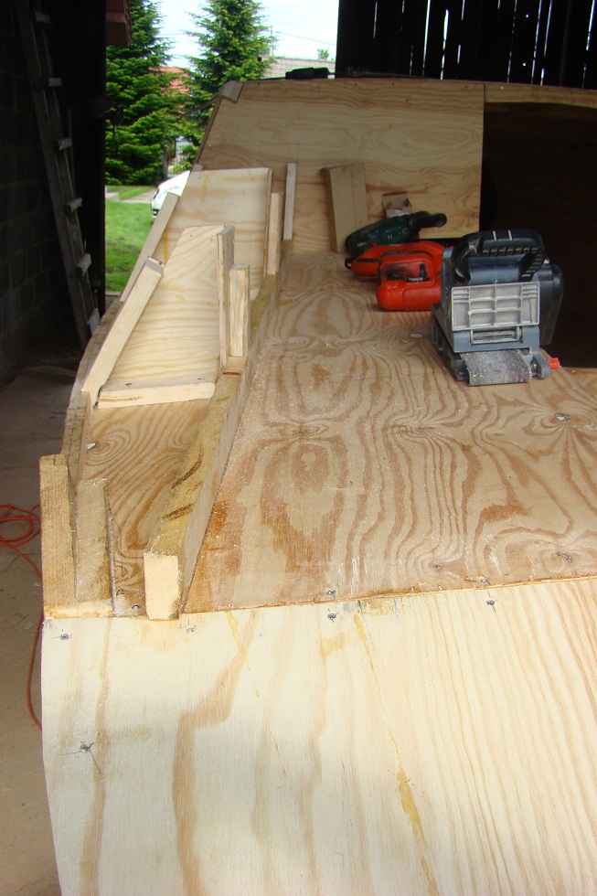

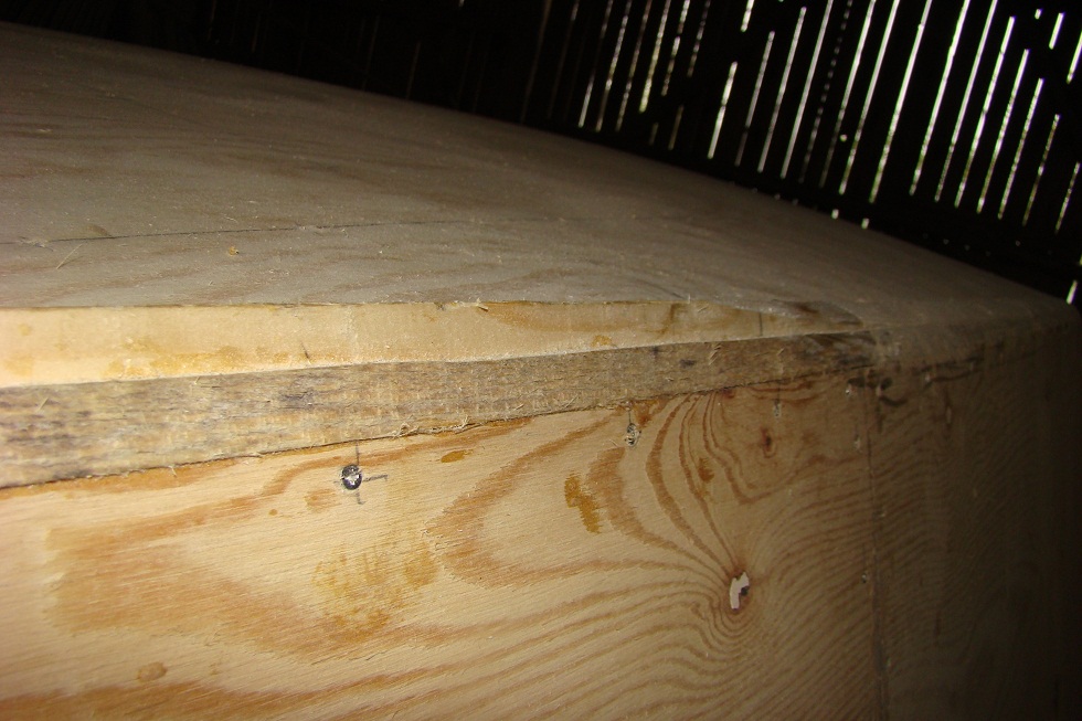

Komentarz: Pierwszy arkusz poszycia pokładu
DSC00250.JPG [ 250.36 KiB | Przeglądane 3217 razy ]
DSC00249.JPG [ 251.28 KiB | Przeglądane 3217 razy ]
Komentarz: Przyklejenie listewki zabezpieczającej bok sklejki i tworzącą zaokrąglenie .
DSC00247.JPG [ 257.21 KiB | Przeglądane 3217 razy ]

Sklejka dotarła we wtorek , więc można kontynuować prace . W sumie za wiele nie zrobiłem , bo podłogi w domu mają wyższy priorytet :lol: . Większość pokładu poszyta , a część od dziobu dokleję dopiero po zamocowaniu bukszprytu . Przygotowana część elementów lewej hundki i częściowo poszyta .
Komentarz: Wstępne wycięcia pod hundkę
DSC00264.JPG [ 210.76 KiB | Przeglądane 3130 razy ]
DSC00258.JPG [ 251.22 KiB | Przeglądane 3130 razy ]
Komentarz: Doklejony drugi pas poszycia
DSC00257.JPG [ 238.02 KiB | Przeglądane 3130 razy ]

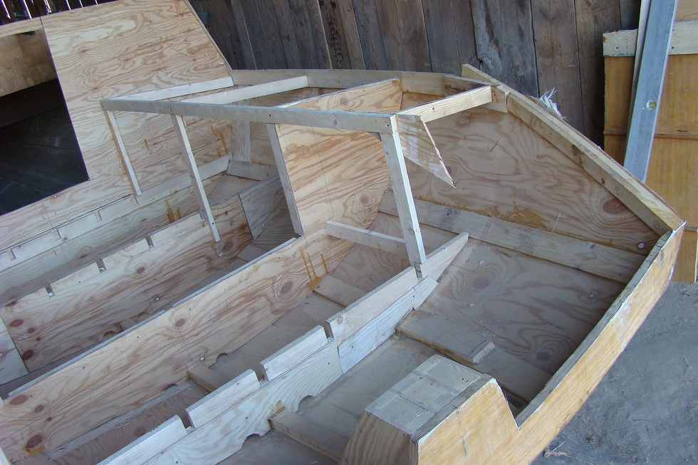

Dzisiaj podgoniłem prace , więc kokpit zaczyna nabierać kształtów :D . Z racji , że moja budowa jest projektem dynamicznym :lol: , musiałem zrobić drobną korektę pawęży . Ale po kolei . Zdjęcia pokazują . o co mi chodziło jakiś czas temu z zaokrągleniem krawędzi kabiny :
DSC00262.JPG [ 203.48 KiB | Przeglądane 2996 razy ]
DSC00260.JPG [ 219.71 KiB | Przeglądane 2996 razy ]
DSC00259.JPG [ 255.11 KiB | Przeglądane 2996 razy ]

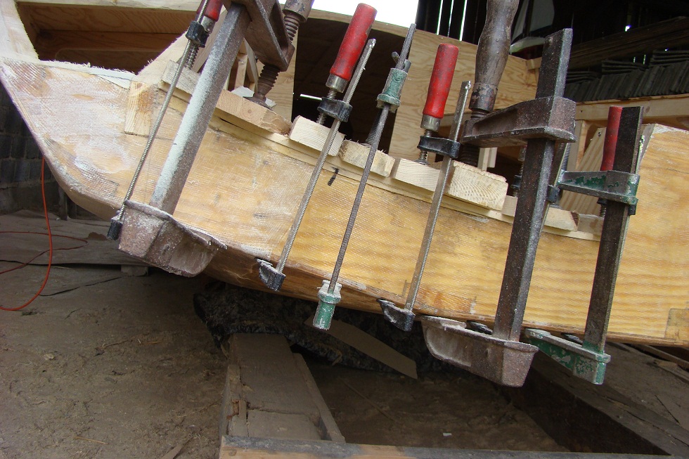

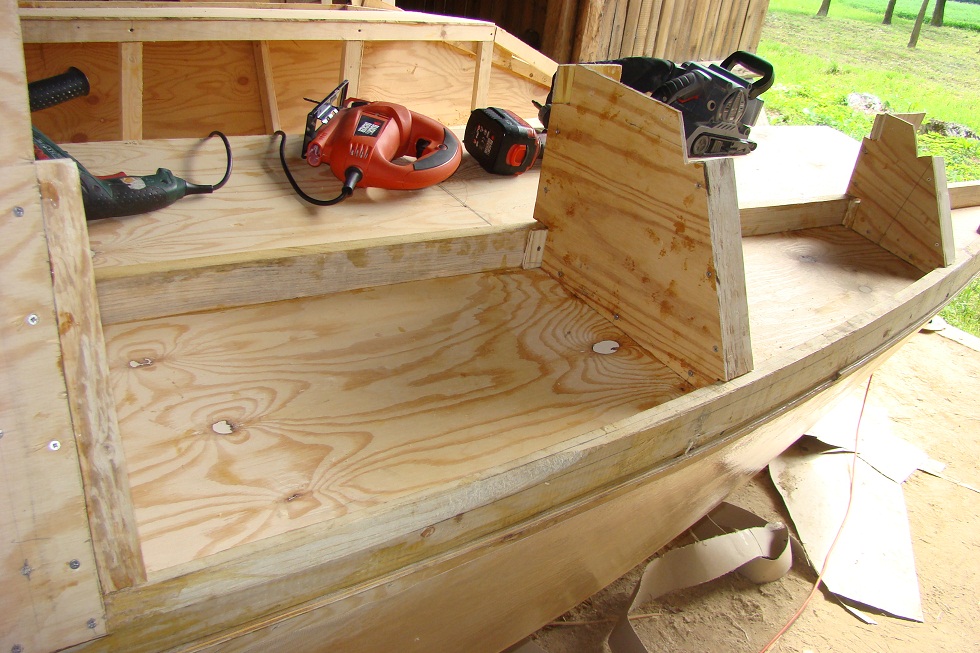

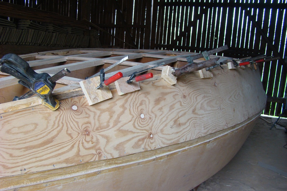

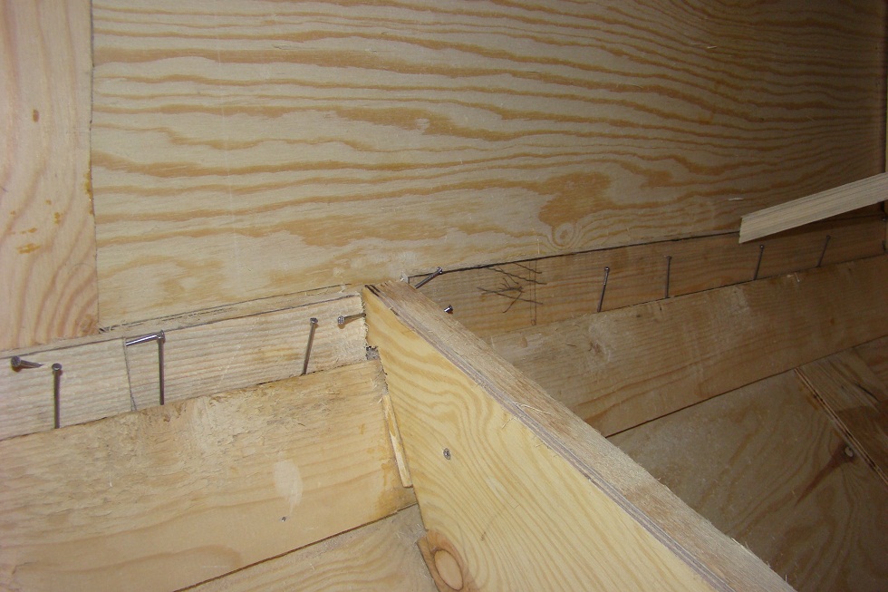

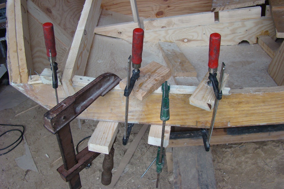

To jeszcze zdjęcia z prac . Przy nowym rodzaju ścisków trzeba kontrolować siłę :D
Komentarz: Nowy rodzaj ścisków :-)
DSC00270.JPG [ 199.7 KiB | Przeglądane 4711 razy ]

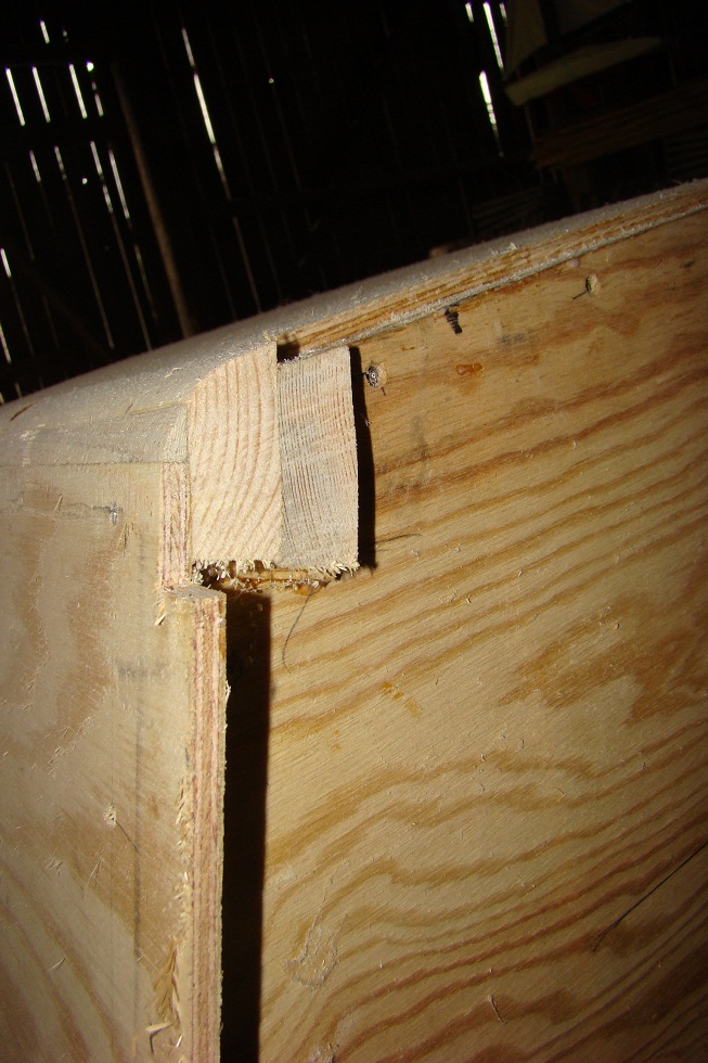

Komentarz: Korekta pawęży
DSC00268.JPG [ 243.32 KiB | Przeglądane 4711 razy ]
Komentarz: Elementy podparcia podłogi hundki od strony burty
DSC00266.JPG [ 233.17 KiB | Przeglądane 4711 razy ]

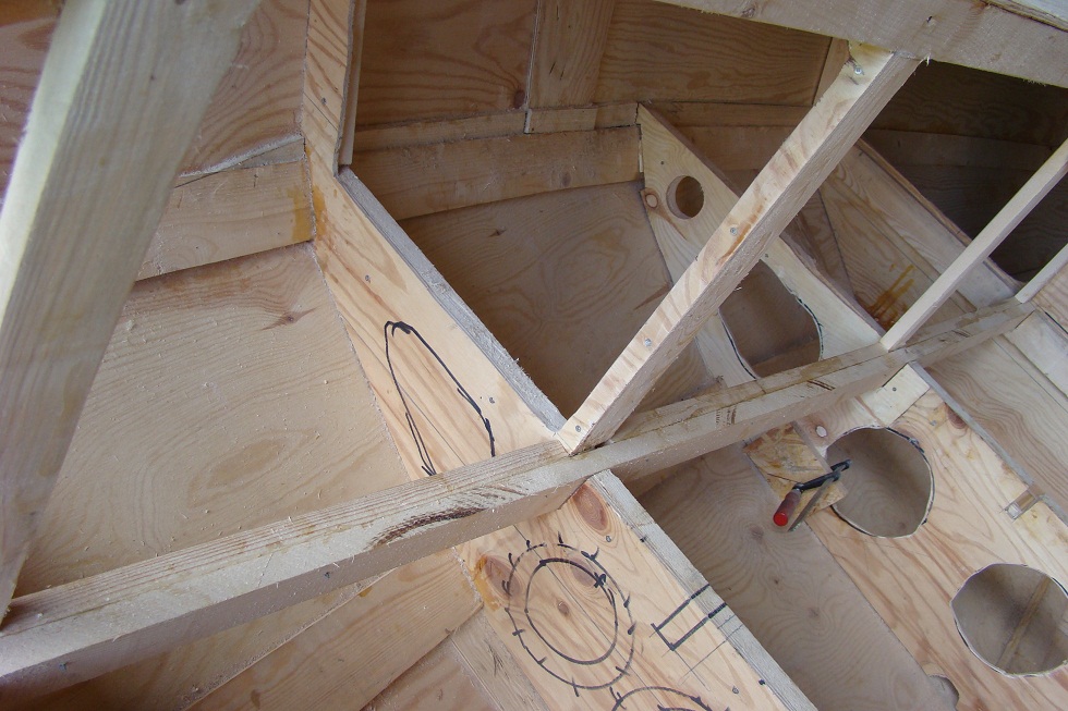

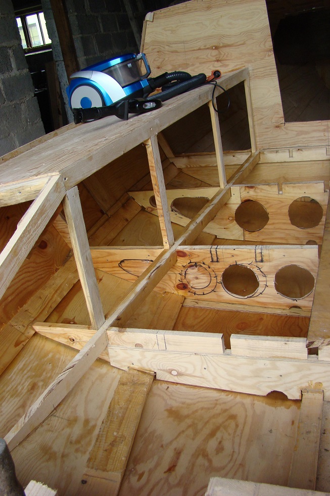

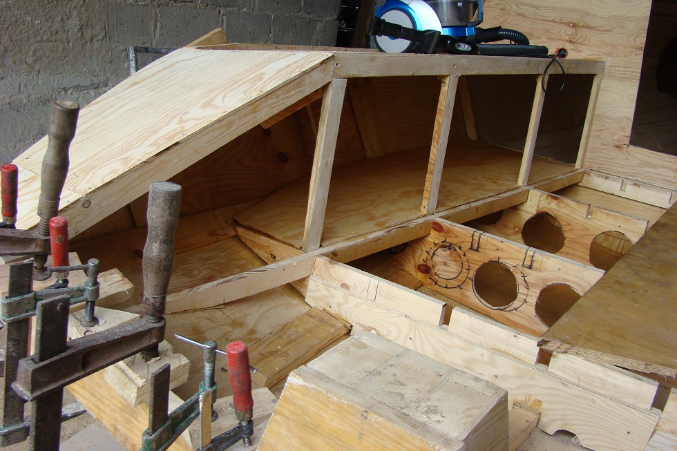

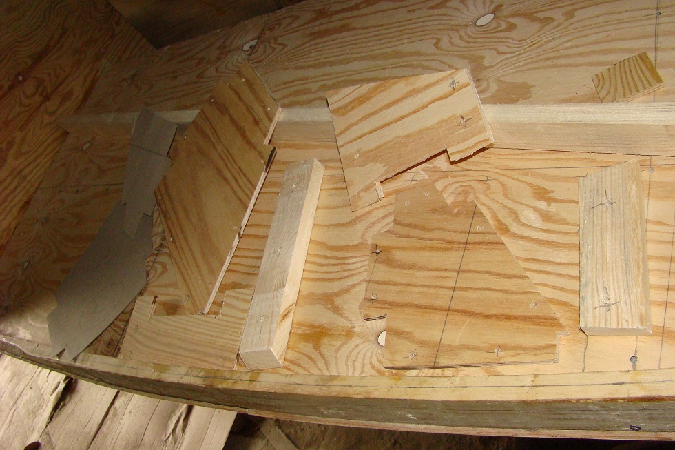

Jeszcze zdjęcia z weekendowych prac :
Komentarz: Podpory wklejone , jeszcze szablon i można wkleić podłogę hundkoi (bakisty)
DSC00273.JPG [ 224.41 KiB | Przeglądane 4483 razy ]
Komentarz: Wklejony pierwszy wzdłużnik podłogi kokpitu
DSC00272.JPG [ 233.99 KiB | Przeglądane 4483 razy ]
Komentarz: Część otworów ulżeniowych już wycięta
DSC00271.JPG [ 265.63 KiB | Przeglądane 4483 razy ]
Za ten post autor silver_stas otrzymał podziękowanie od: gurool
PostNapisane: 6 maja 2013, o 20:03
Posty: 17775
Podziękował : 4560
Otrzymał podziękowań: 4305
A nie prościej byłoby wycinać otwory ulżeniowe przed zamontowaniem denników - na stole??? :roll:
PostNapisane: 6 maja 2013, o 20:41
Posty: 1143
Podziękował : 243
Otrzymał podziękowań: 448
Na pewno prościej i równiej :lol: . Problem w tym , że cały kokpit praktycznie projektuję od nowa . Musiałem też zmodyfikować układ wzdłużników podłogi po zmontowaniu elementów, co wpływa na ułożenie otworów ulżeniowych i dlatego muszę się teraz męczyć.
PostNapisane: 6 maja 2013, o 22:29
Podłogę bakisty to tylko przykręć na kilka wkrętów, zawsze będziesz mógł ja wyjąc do suszenia i dalszego pokostowania.
Ty albo twój potomek. :D
Za ten post autor Marian Strzelecki otrzymał podziękowanie od: silver_stas

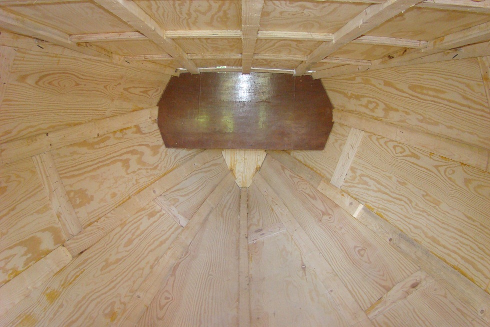

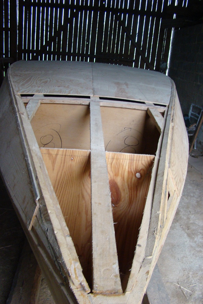

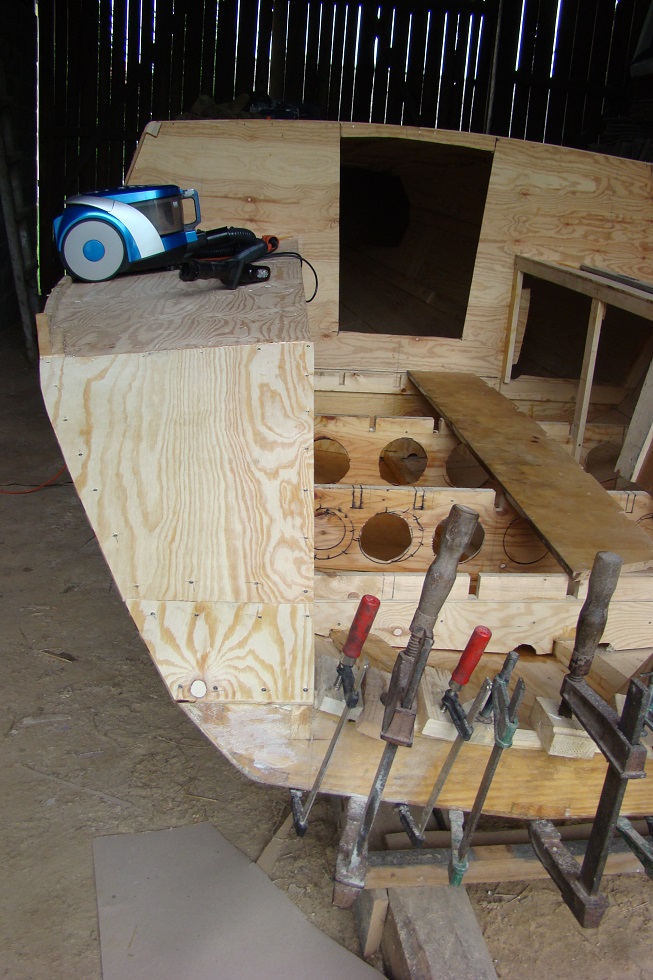

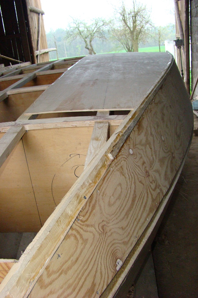

Większość pokładu poszyta , więc mogłem usunąć (prawie) wszystkie wręgi robocze . Jestem zaskoczony wielkością kabiny , całej łódki zresztą też :lol:
DSC00277.JPG [ 221.68 KiB | Przeglądane 4255 razy ]

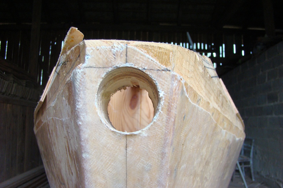

Komentarz: Wycięty otwór fi 51 w dziobnicy
DSC00280.JPG [ 199.49 KiB | Przeglądane 4088 razy ]
DSC00279.JPG [ 238.2 KiB | Przeglądane 4088 razy ]

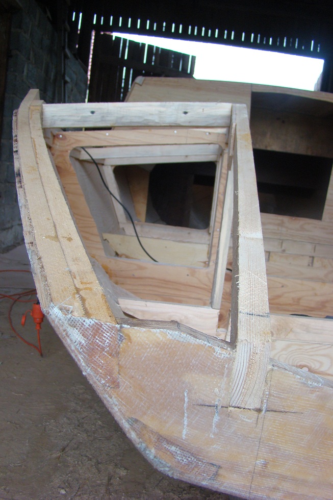

PostNapisane: 12 maja 2013, o 17:12
Posty: 1143
Podziękował : 243

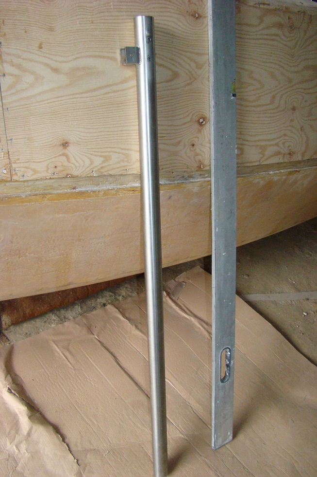

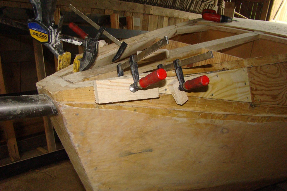

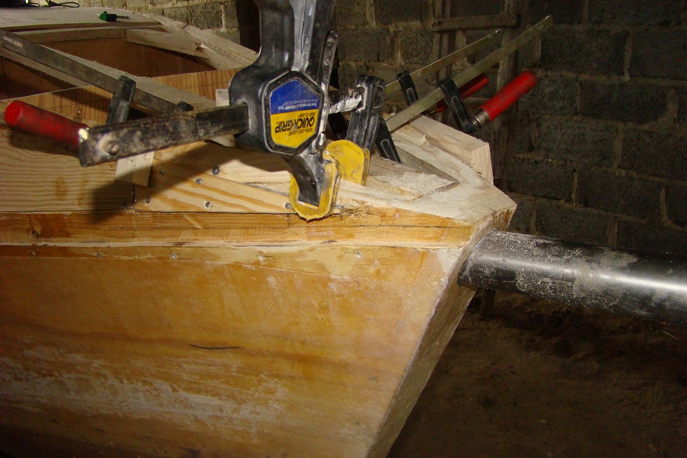

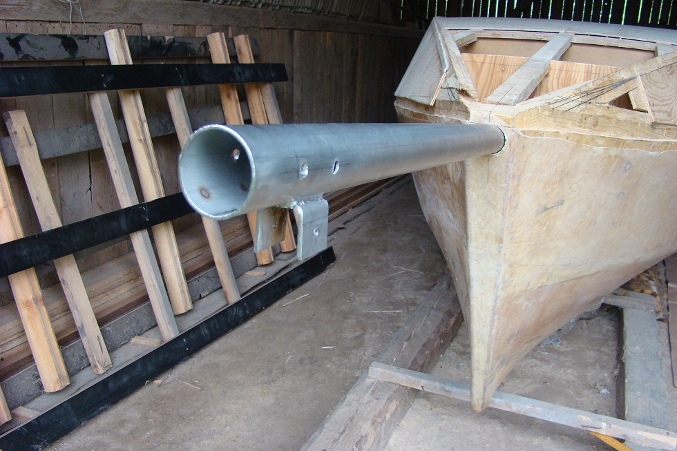

Zdjęcia z mocowaniem części stałej bukszprytu :
Komentarz: Korekta pawęży -ostatni element
DSC00285.JPG [ 272.37 KiB | Przeglądane 4028 razy ]
DSC00283.JPG [ 229 KiB | Przeglądane 4028 razy ]
DSC00282.JPG [ 220.85 KiB | Przeglądane 4028 razy ]

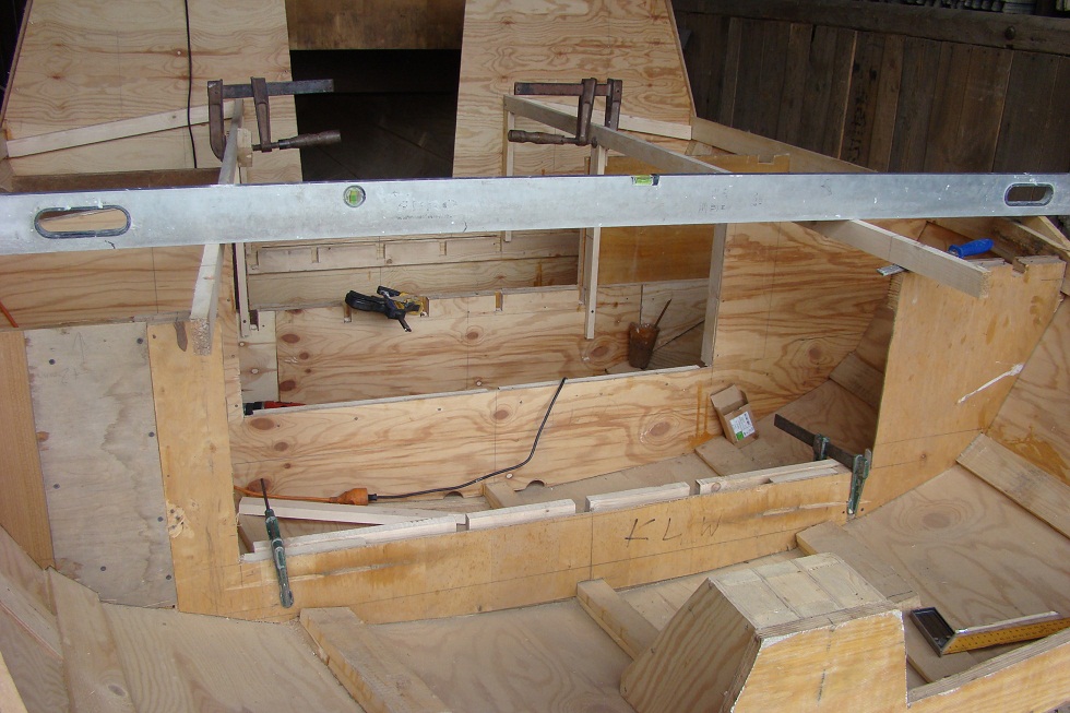

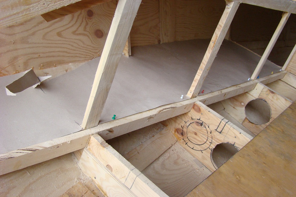

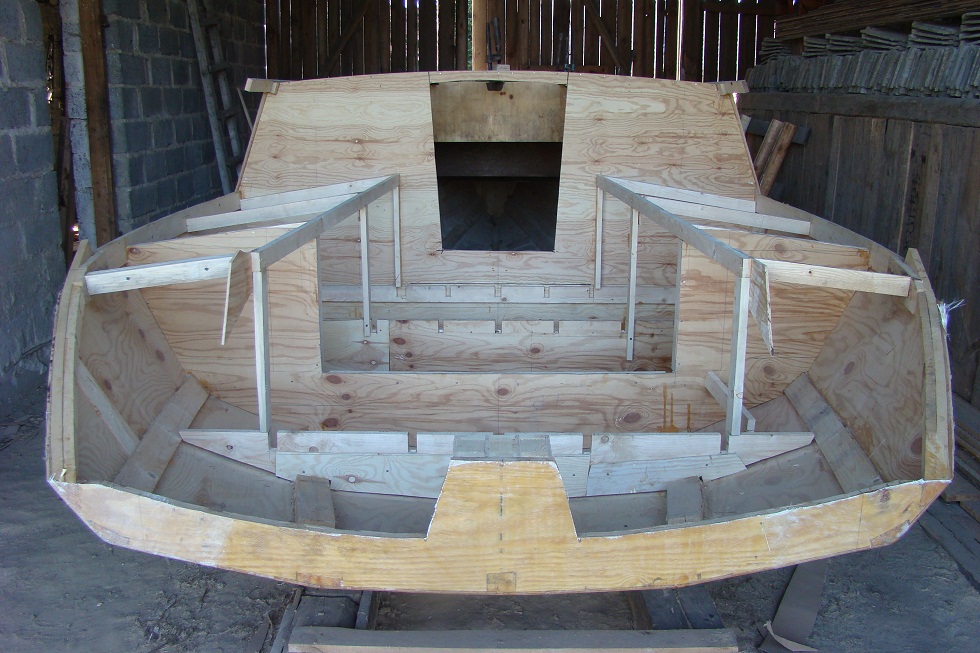

Teraz kokpit . Dolna lewa bakista (hundkoja ) prawie gotowa .Zapomniałem zrzucić zdjęcia z aparatu , więc będą później. Teraz pora na górną , kolejny "stopień" kokpitu . Mam wstępną koncepcję , aby wkomponować ją w linię łódki . Muszę rozrysować przekroje na poszczególnych wręgach i przygotować elementy . Do końca tygodnia może trochę posklejam :D .
Komentarz: Kolejny szablon . Tym razem podłoga bakisty
DSC00286.JPG [ 208.24 KiB | Przeglądane 3909 razy ]

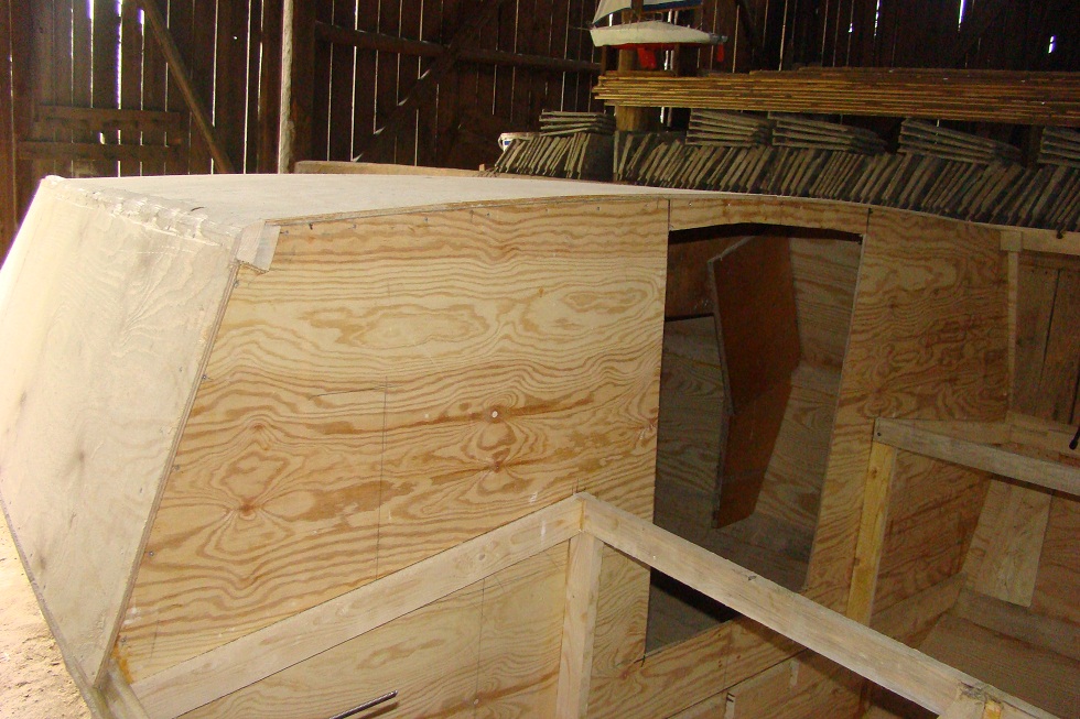

Zdjęcia kokpitu. Musiałem wystrugać i dociąć trochę listew , bo trochę tego wchodzi
Powoli kończę też poszycie kabiny .
Komentarz: Gotowa bakista , tylko przykręcić podłogę , jak radził Marian
DSC00290.JPG [ 258.73 KiB | Przeglądane 3824 razy ]
DSC00292.JPG [ 243.79 KiB | Przeglądane 3824 razy ]
DSC00291.JPG [ 241.66 KiB | Przeglądane 3824 razy ]
DSC00289.JPG [ 234.22 KiB | Przeglądane 3826 razy ]
DSC00288.JPG [ 236.42 KiB | Przeglądane 3826 razy ]
Komentarz: Położone oleum
DSC00287.JPG [ 237.39 KiB | Przeglądane 3826 razy ]

Dziś zaczynam prace w czasoprzestrzeni :lol: . Wiem już jak ma biegnąć górna bakista , teraz muszę dopasować listwy , oraz rozrysować i wyciąć "wręgi" , aby całość złożyć do kupy .

Szkielet górnej bakisty prawie gotowy . Jako że czasoprzestrzeń się zagina , to i mnie próbowała :lol: . Wersja końcowa różni się od założeń początkowych , bo były konieczne zmiany w trakcie budowy . Pokład poszyty w całości sklejką i obrobione wstępnie zaokrąglenia krawędzi kabiny.
DSC00296.JPG [ 236.72 KiB | Przeglądane 3600 razy ]
Komentarz: "Wręgi" ustawione
DSC00295.JPG [ 255.76 KiB | Przeglądane 3600 razy ]
Komentarz: Puzzle przygotowane
DSC00293.JPG [ 245.17 KiB | Przeglądane 3600 razy ]
