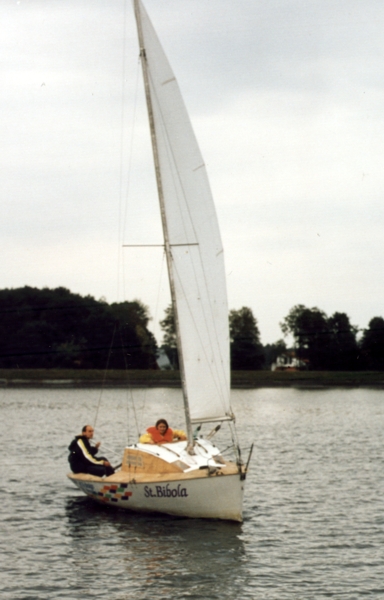

RyśM napisał(a):
Taaaa... porównajmy wysokość metacentryczną starych łódek sprzed wojny i dzisiejszych Open 60.
Które w sztormie bezpieczniejsze? :mrgreen:
I pewnie tym dzisiejszym wszystko jedno ile będą ważyć maszty, a i kile im się nie urywają ...
Gienek napisał(a):
Moim zdaniem najtańszy jest samodzielnie budowany maszt drewniany.
Pewnie najtańszy ... Dla siebie wybrałbym drewniany.
Na małej jednostce (np. prototyp MICRO) dobranie odpowiedniego profilu może być baaaaardzo istotne ze względu. ja u siebie z powodów, o jakich pisał RyśM, zamiast 75 zastosowałem 92 i łódka bujała się na burty, jak głupia ... ale też się nie wywróciła :DD
St_Bibola03.jpg [ 147.86 KiB | Przeglądane 3384 razy ]
Bo ona, ta łódka, zawsze złośliwie czeka z wywrotką lub połamaniem masztu
na odpowiednio spektakularną okazję.
Pozdrawiam.
