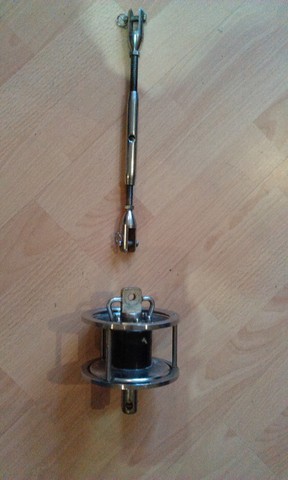

Dzisiaj odebrałem od znajomego ślusarza bęben rolfoka po przeróbce, która kosztowała mnie 70 zł + plasticzana knaga.
Jest to dokładnie takie rozwiązanie jak w rolerze RMS od "Izotermu" tylko większej skali :)
Zdjęcie przed przeróbką:
IMAG0034.jpg [ 45.05 KiB | Przeglądane 7839 razy ]
I po :
IMAG0035.jpg [ 40.18 KiB | Przeglądane 7839 razy ]
Mam nadzieję, że się sprawdzi ........

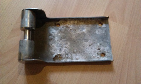

Przy okazji ... W sobotę zdemontowałem stopę masztu, żeby wyjąć spod niej niepotrzebny kawał nierdzewnego ajzola. Nie wiem po co to było, mnie w każdym razie nie jest potrzebne, a może przecierać fały idące z rolek do organizera.
Stopa jest wykonana z aluminium lub jakiegoś stopu. Przylegała do tegoż ajzola pewno dość długo, bo korozja elektrochemiczna stopy była baaaardzo zaawansowana. Wżery miejscami głębokie na pół centymetra.
Na zdjęciu ku przestrodze to co zostało na nierdzewnym elemencie po rozłączeniu ze stopą :-o
IMAG0036.jpg [ 50.92 KiB | Przeglądane 7839 razy ]
Trzeba izolować. Ja między nierdzewkę a aluminium daję podkładki z tworzywa, a śruby i nity owijam taśmą teflonową. To działa, wyraźnie na bomie czy maszcie widać różnice.

Ja też :) Ale widać ktoś o tym wcześniej nie wiedział......

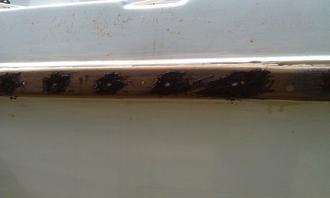

Naprawiłem wyłamaną listwę odbojowa wstawiając nowy, półmetrowy odcinek teakowej listwy zrobionej z poprzeczki na której umocowana była wcześniej rajzbelka. Zostało mi jeszcze trochę teakowego drewna na wszelki wypadek.....
Dzisiaj wyszpachtlowałem połączenia masą wykonaną z żywicy epoxy i opiłków z obróbki listwy.

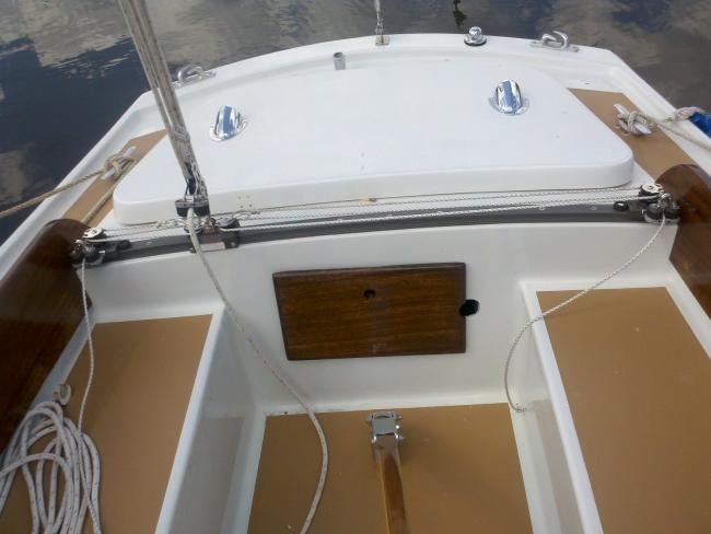

rozumiem,ze rajsbelka lezy na podlodze tymczasowo,natomiast mocowana bedzie na wysokosci lawek.
jedrek
PostNapisane: 4 maja 2014, o 07:02
Posty: 14385
Podziękował : 1964
Nie. Rajzbelka jest przymocowana do podłogi. Nie ma możliwości zamontowania jej na wysokości ławek :)

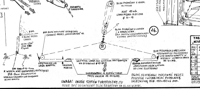

PostNapisane: 4 maja 2014, o 14:01
Posty: 14014
Podziękował : 10566
Może zrób tak?
Szotring.jpg [ 81.36 KiB | Przeglądane 7092 razy ]
U mne na PIP 'ie się sprawdziło: miękko, łatwo, można odpiąć albi połowicznie i wybrać na dowolnym boku.
PostNapisane: 4 maja 2014, o 17:47
Posty: 502
Podziękował : 776
Otrzymał podziękowań: 90
Mozliwosci jest wiele ale skoro tak wybrales prawdopodobnie pozostanie uzywanie wozka w pozycji centralnej,poniewaz ;wszelkie przesuwanie / aby trymowac grota/po przekroczeniu kata martwego bedzie ograniczone .Im pelniejszy beidewind szoty zaczna sie zalamywac na lawkach /szorowanie szotow i krawedzi lawek to pikus,wazniejsze jest ,ze trymowanie na szynie straci sens.
Szyny nie musisz /jesli Tobie nie pasuje/podnosic do poziomu lawek /choc to jest klarowna wysokosc.sprawdz na sucho bez zagli jak bom pracuje z szotami i ustal sobie satysfakcjonujaca Cie wysokosc.Najszybsze mocowanie rajsbelki oczywiscie mozesz zrobic za pomoca katownikow/rajsbelka-scianka wanny kokpitowej/ale rozwiazan jest wiele wiecej.
https://www.google.com/search?q=mainsai ... 66&bih=667
Lodka J 24 moze sluzyc za przyklad
jedrek
PostNapisane: 4 maja 2014, o 21:03
Posty: 14014
Podziękował : 10566
Albo przenieść na rufę:
2011-05-08_14-52-09_614.jpg [ 33.71 KiB | Przeglądane 6957 razy ]

Umieszczenie rajzbelki w tym miejscu to optymalne rozwiązanie.....
Można ją było umieścić na ławce kokpitowej jednak wówczas trzeba by ją przesunąć do przodu ze względu na pokrywę bakisty. A to dodatkowo skomplikowałoby komunikację w kokpicie....
W opcji było umieszczenie stałego zaczepu w podłodze (rozwiązanie standardowe w wielu jachtach), jednak uznałem, że rajzbelka nawet o ograniczonej ruchomości jest lepsza od ucha przykręconego do podłogi :)
Oryginalnie rajzbelka była zamontowana na końcu ławki tyż przy pawęży....

"Optymalne" rozwiazanie" na ten moment",to na wysokosci tuz pod bakistami.czyli m/w w polowie wysokosci /glebokosci wanny kokpitowej.

To co masz ma jedną zasadniczą zaletę: na postoju można trochę przesunąć talię na bok aby się wciąż nie potykać... tyle, że i tak bez sensu, bo środek kokpitu masz zajęty.
W sumie nie widzę zalet - prócz tego : że jest ;)

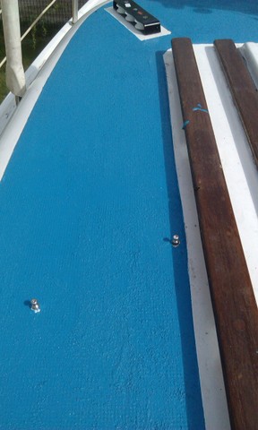

Antypoślizg produkcji norweskiej, o którym pisałem jest całkiem, całkiem. Łatwo się go nakłada. Jednak trzeba uważać - bo pełna twardość osiąga po kilku dniach. Może dlatego, że warstwa jest gruba......
Przekonałem sie o tym gdy musiałem poprawiać ślady po podeszwach :)
Jest ostry, więc trzeba uważać na gołe kolana :lol:
Wygląda to tak z bliska:
IMAG0051.jpg [ 51.82 KiB | Przeglądane 6401 razy ]
I z daleka :
IMAG0052.jpg [ 72.04 KiB | Przeglądane 6401 razy ]
Efekt na teraz jest zadawalający. Zobaczymy co będzie na koniec sezonu. Na całość zużyłem nieco ponad litr farby.

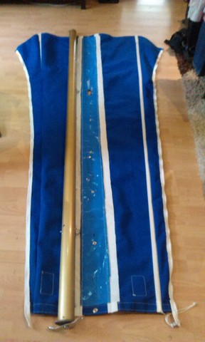

Teraz ciekawostka dla kogoś, kto chciałby "ożenić" lazyjacka z grotem rolowanym na bomie.
Pokrowiec mojego pomysłu wykonany przez Krzyśka czyli StrongSails:
