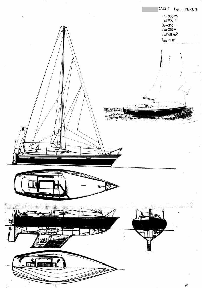

Pozwolicie że się wtrącę?:
Ster w łódkach turystycznych służy do sterowania, natomiast w regatowych robi za dodatkowy boczny opór i wtedy musi być zrównoważonym (popróbujcie miecz trzymać w ręku :-P ).
Dlatego inaczej jest liczony boczny opór regatówki, a inaczej jachtu normalnego.
(Marianie przypomnę: PIP był regatówką; ale ster rzeczny był ze świata turystyki).
Robercie ten śliczny fidrygałek na sterze wg, mnie powinien być taki aby pomagał wyjść z wody przez rufę... ja bym jeszcze dodał odpowiednią dziurę poniżej linii wodnej jako pierwszy stopień. Tak mam w Laysanderze.
Za ten post autor Marian Strzelecki otrzymał podziękowania - 2: Alterus, robhosailor
A to zatem przykład jeszcze jeden, a nader sławny. ;)
O ile pomnę projekt przewidywał trzy schodki, tu widać ten ostatni jeno.
PostNapisane: 9 mar 2019, o 00:25
Posty: 14018
Podziękował : 10568

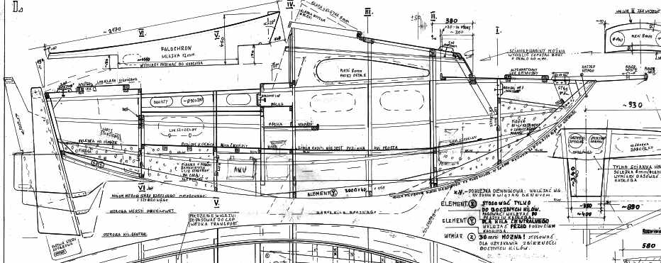

Ale on (ten projekt) to na oceany, a u Roberta ma być płytko raczej.
