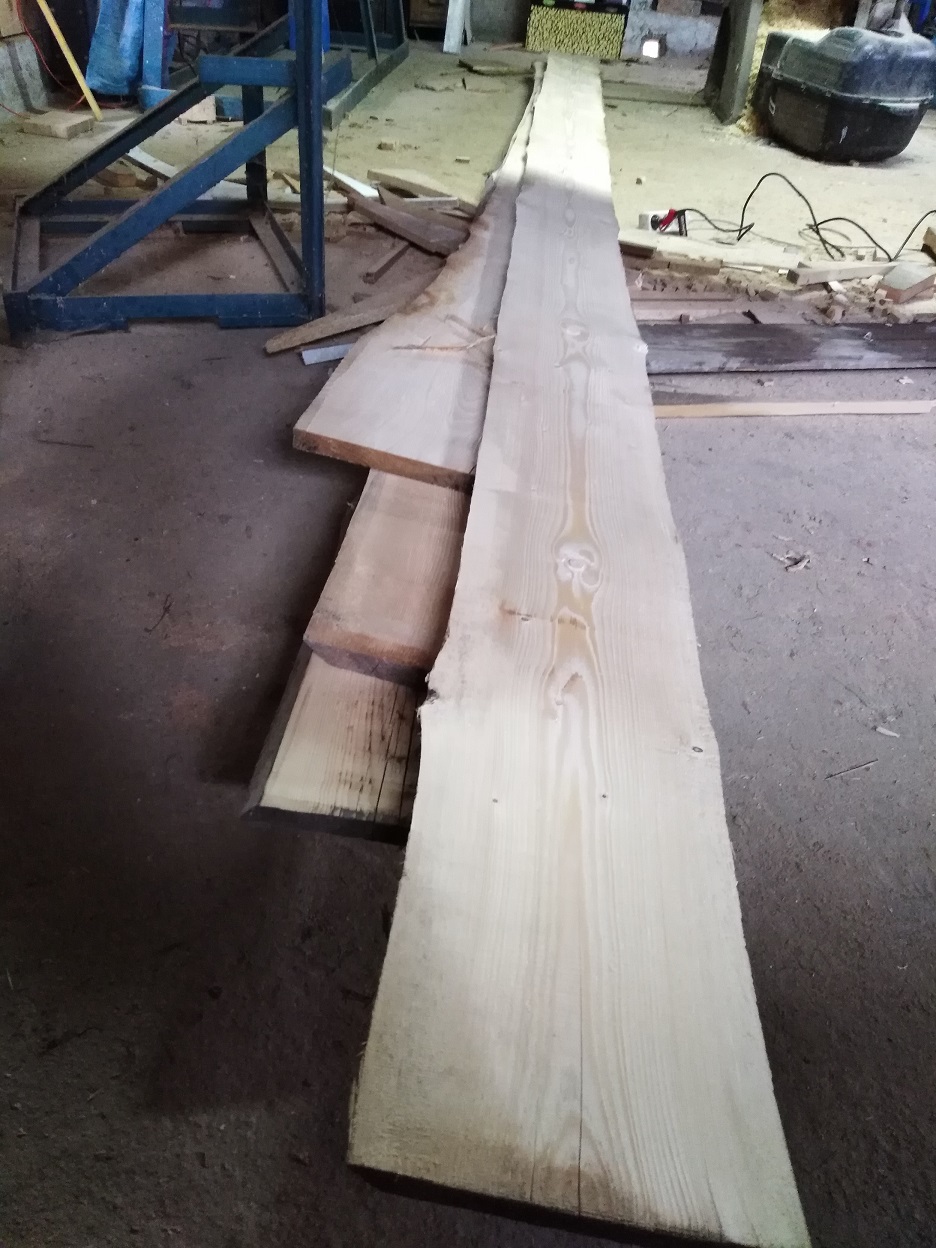

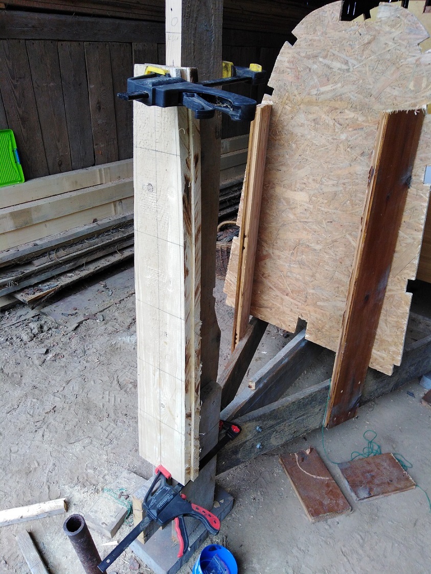

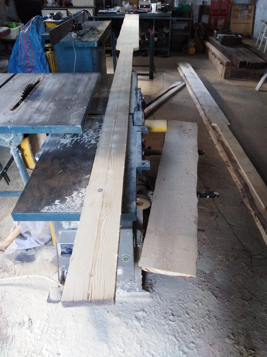

Temperatura to nie problem przy osobnych elementach . W stolarni rozrabiam żywicę , sklejam i przynoszę do domu. W piątek po południu przyjechał syn, więc przestrugaliśmy parę desek . Etap przygotowawczy to najcięższe prace , a niektóre prace wymagają 2 osób. Obrobiłem dziobnicę i zamontowałem w helingu . Wyciąłem 2 warstwy pawęży i skleiłem .

A obrzynarkę do tych desek masz?

Co to jest obrzynarka?
PostNapisane: 7 mar 2020, o 23:53
np to http://www.zmj.pl/pl/oferta/maszyny-tar ... na-obj-35/
Sprawdziłem , mam sześć rodzajów pilarek , ale tej nie :-? . Patrząc z biznesowego punktu widzenia i relacja cena/wydajność , produkt dedykowany przede wszystkim do tartaków i dużych stolarni.

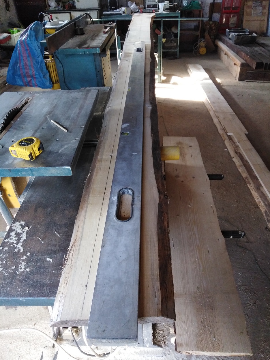

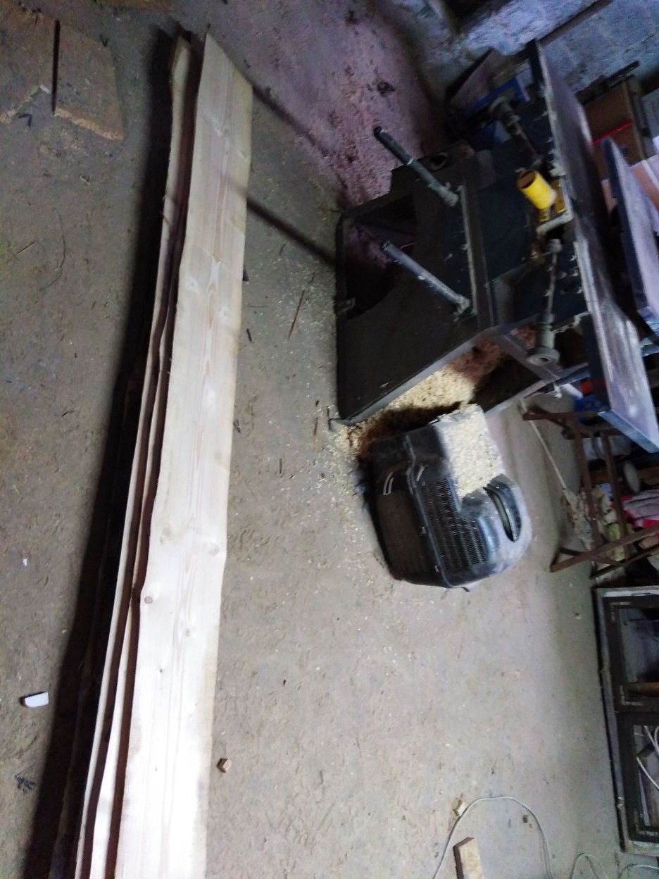

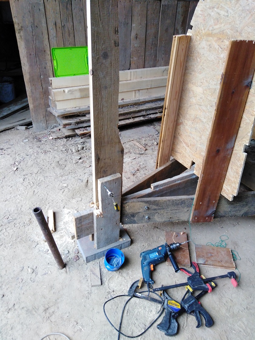

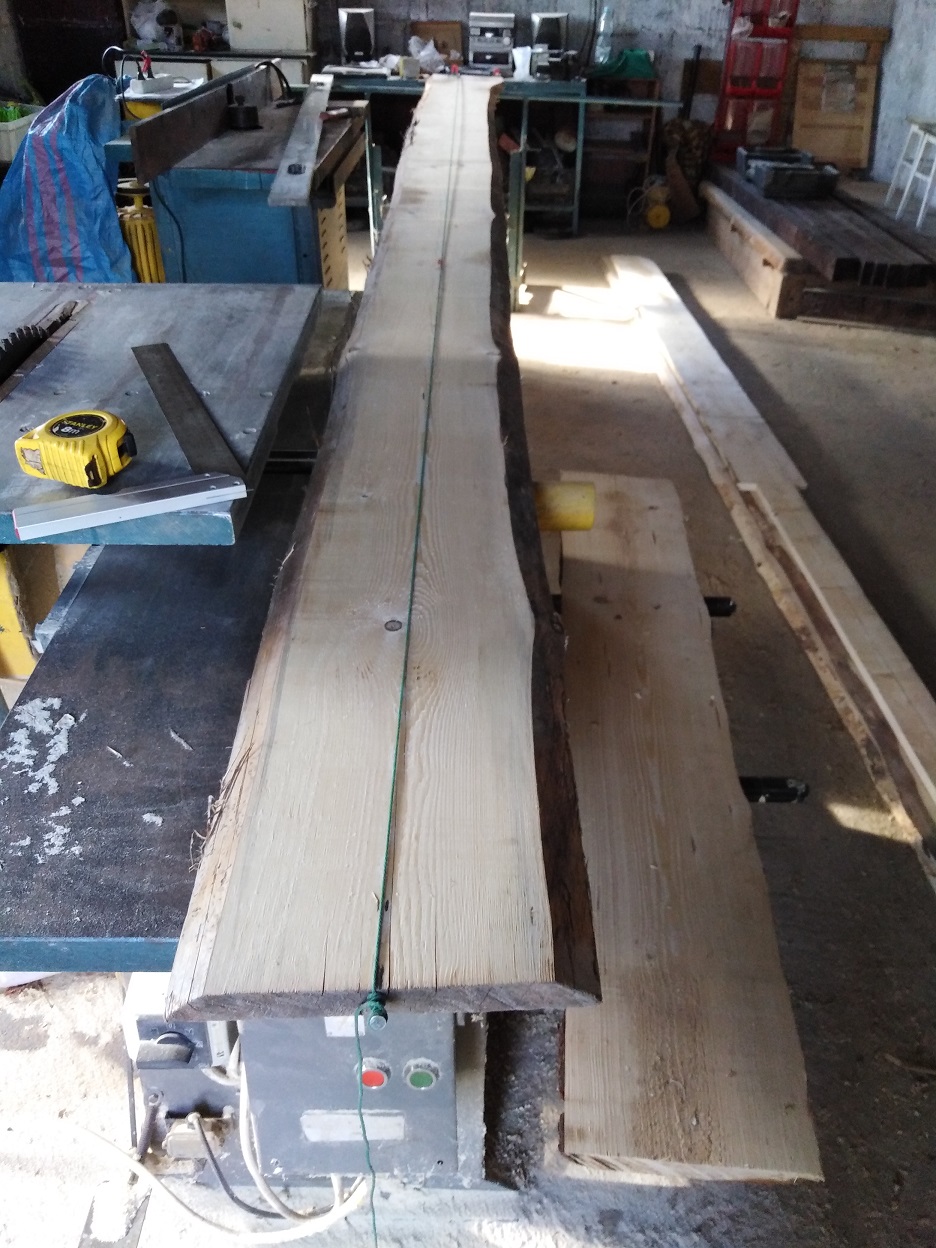

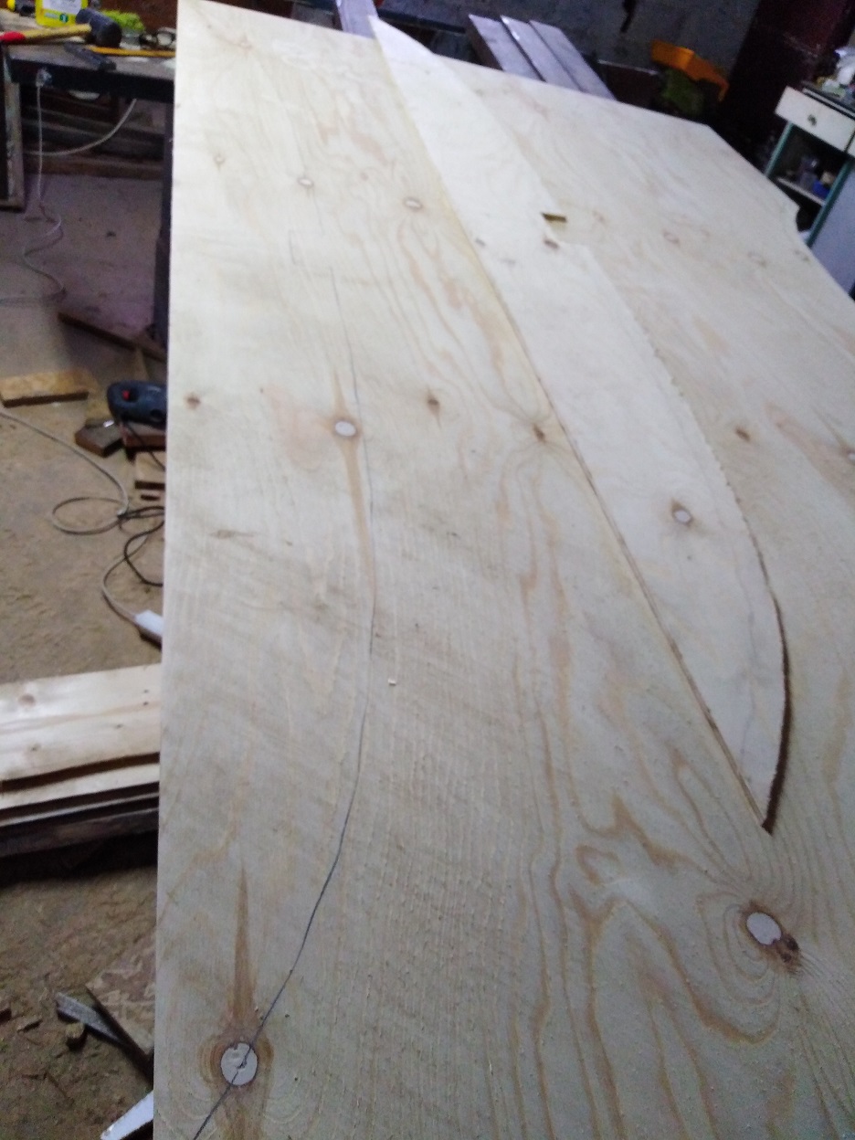

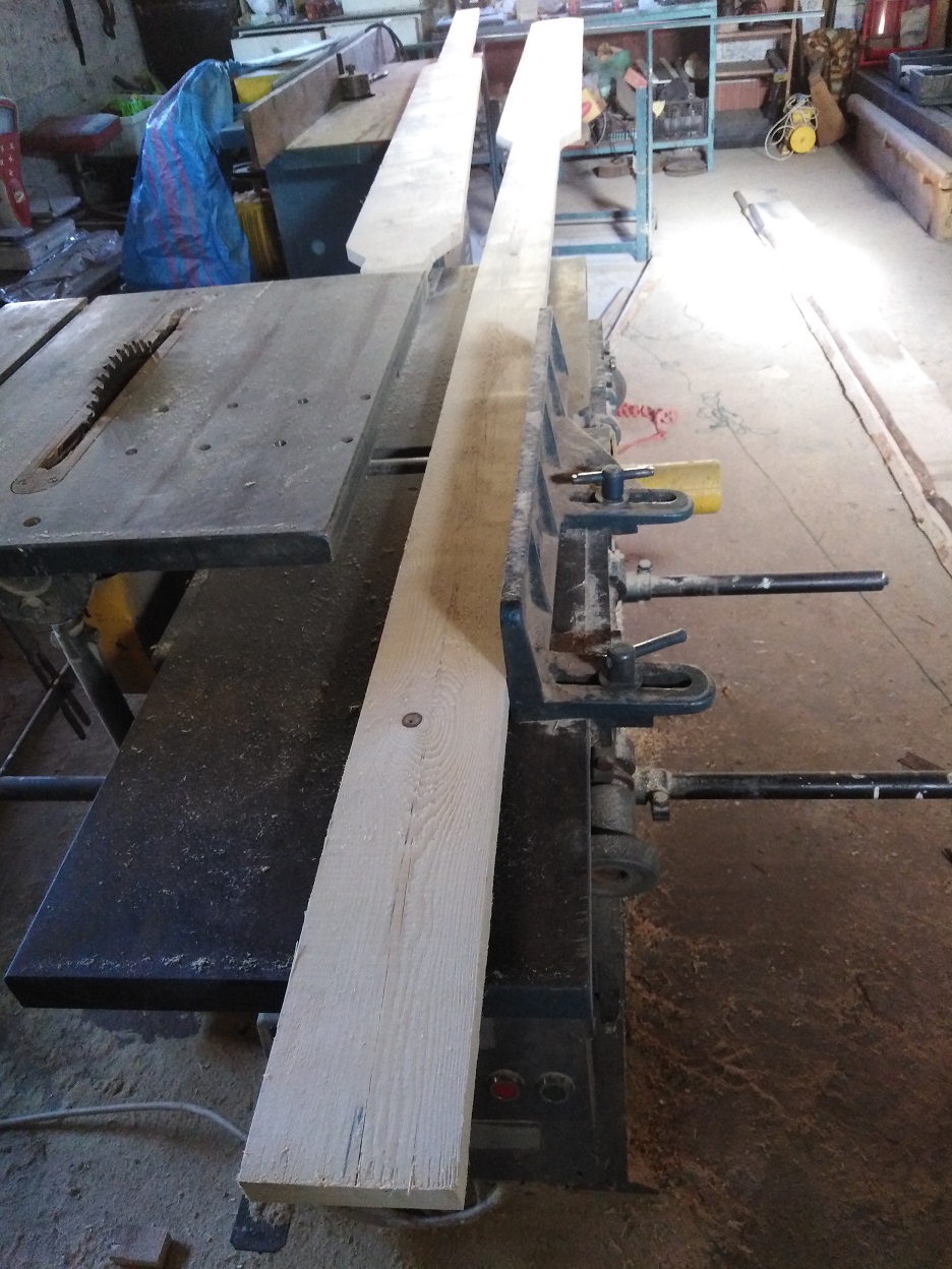

Zasadniczo deski kupuje się gotowe bez oflisów . Tutaj była nietypowa sytuacja , bo chciałem kupić ładnego świerka , który praktycznie jest nie do dostania osobno. Pocięty pień , wysztaplowany ,sezonował się na świeżym powietrzu . Niecały kubik kosztował sporo , ale warto było. Deski z minimalną ilością małych sęków , równe i stabilne , bo w sumie ze 2 lata sezonowane :D . Czas na wykonanie elementów stępki i jej symboliczne położenie . Wyznaczanie osi desek za pomocą profesjonalnego zielonego lasera :rotfl: .
I tu przegiąłeś. Laser, zielony? Budujesz statek metodą początku XX w. i laser? Bądź konsekwentny. Sznurek, koniecznie konopny, kreda lub ołówek + "calówka" (drewniana). :rotfl: Potem rozpłatnica .....

Ja tam widzę sznurek zielony, ale wzrok już nie ten, co kiedyś. :-P

Ale mu zazdrościcie. ;) Stępka jak stępka, nie ważne czym wycięta, ważne, że jest. Robota się posuwa. Mnie też się ckni, bo to jest ten etap, który cieszy najbardziej.
Mam i nie zawaham się jej użyć , a do tego ołówek stolarski za uchem :rotfl: . Używanie elektronarzędzi to konieczność , ale musisz przyznać , że praca ręcznymi narzędziami stolarskimi to magia .
