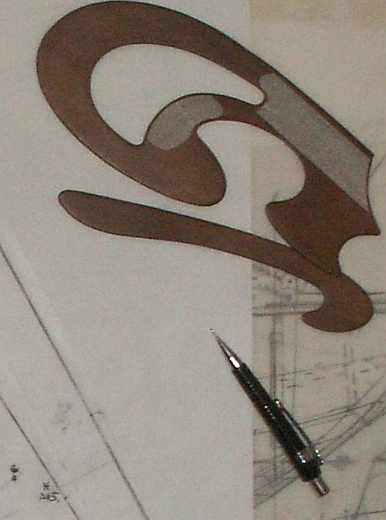

A to TAM nie mieli komputerów z "kurwami" Beeziera czy Gaussa ??? :lol: :lol:
no bo jak by w CAD zabrać te krzywe to już prawie nic nie zostanie. :roll:
Ja mam swoje: z forniru
- ręcznie szlifowane
i skracanego pentela... :D
Krzywiki.jpg [ 29.34 KiB | Przeglądane 4135 razy ]

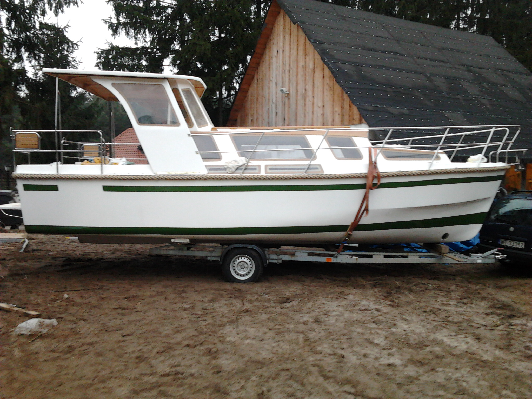

Ja narysowałem typową chałturę i aż boję się pokazać :lol: .
A ja tam się niczego nie boję :lol: W razie czego chyba obronicie mnie przed Przemkiem?! ;) :lol:
marek
motomini.jpg [ 277.56 KiB | Przeglądane 4026 razy ]

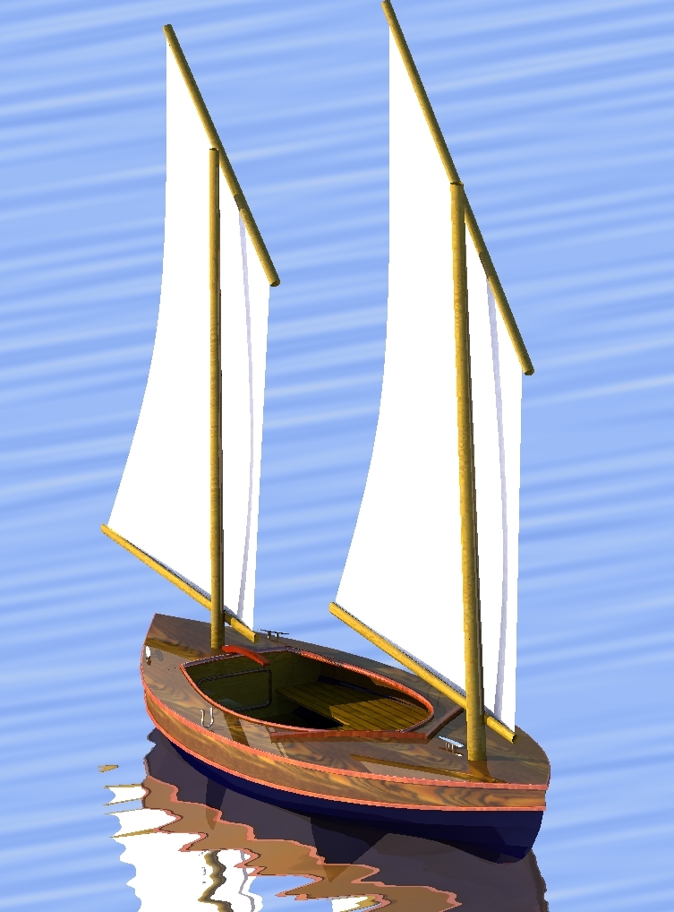

Zastanów się nad ożaglowaniem ket jol - byłoby bardziej klasyczne do tego typu kadłuba IMHO.
W zasadzie to zaledwie pierwsze szkice. Proporcje żagli, może nie są zbyt udane i faktycznie pasowało by nieco zmniejszyć bezan. Co do jola, to wszystko zależy, gdzie widzisz granicę między keczem a jolem. Jedna z teorii mówi że maszt w jolu przesunięty jest po za linię wodną. Masztu w tył nie przesunę, powierzchnie żagla zmniejszę, i na zdrowie to powinno wyjść wyprzedzeniu żaglowemu.
Przemek

I będzie OK :)
Pewnie wystarczy nieco skrucić maszcik i powinno już być dobrze (trzeba jeszcze cofnąć dulki, ale to szczegół).
Przemek

E tam, to się tak robi:
Ale mi jakoś te żagle na Nord Vinden-rze, całkowicie nie pasują. Brakuje im smukłości, a ta listwa refowa na grocie strasznie bruździ w profilach.
A teraz, po drobnych poprawkach to będzie już jol, czy dalej kecz??
Przemek
aphrodite15.jpg [ 106.92 KiB | Przeglądane 4212 razy ]
:D
Wiecie co mi "niepasuje"? Trzy drzewca dla kosztownego ( robocizna!!! ) zagla o nikczemnej powierzchni.
Sztuka dla sztuki?
Ale z drugiej strony, te trzy drzewca, nie wymagają kompletnie żadnego okucia.
Sztuka dla sztuki?
Trochę na pewno tak, chociaż o sztukę tych po ASP warto zapytać. :D
Przemek
