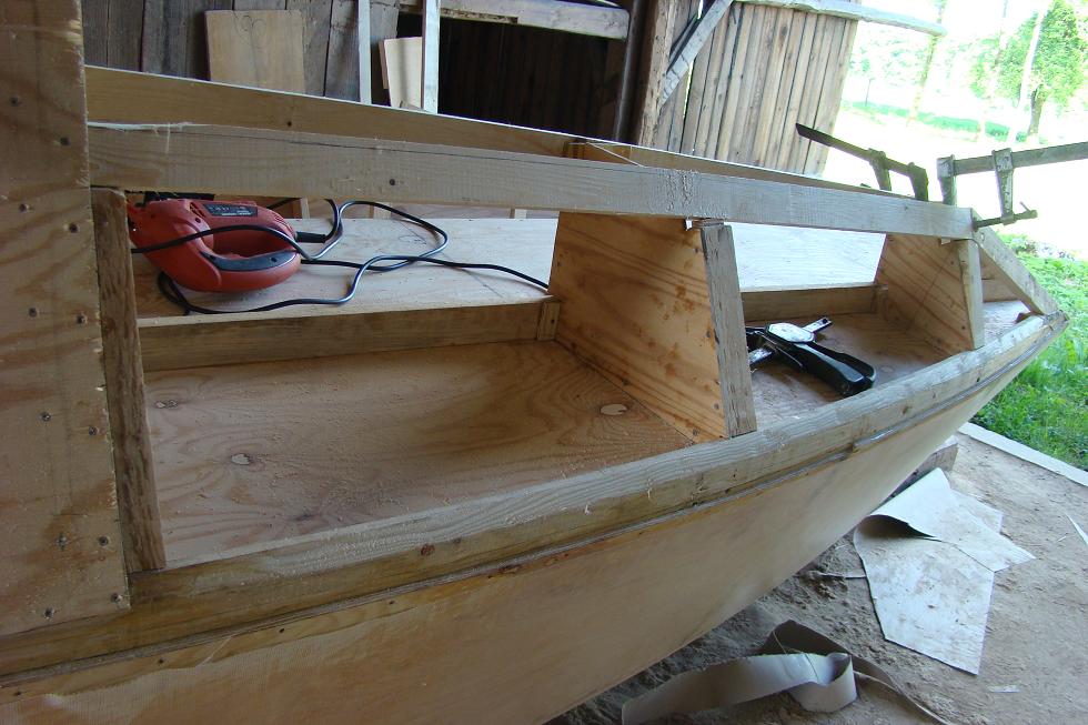

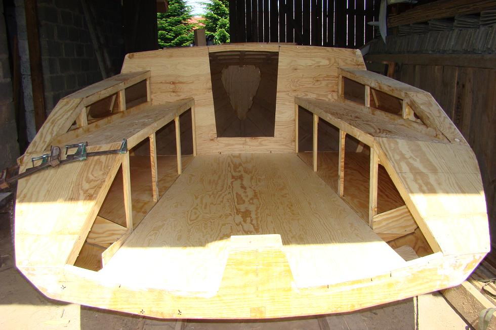

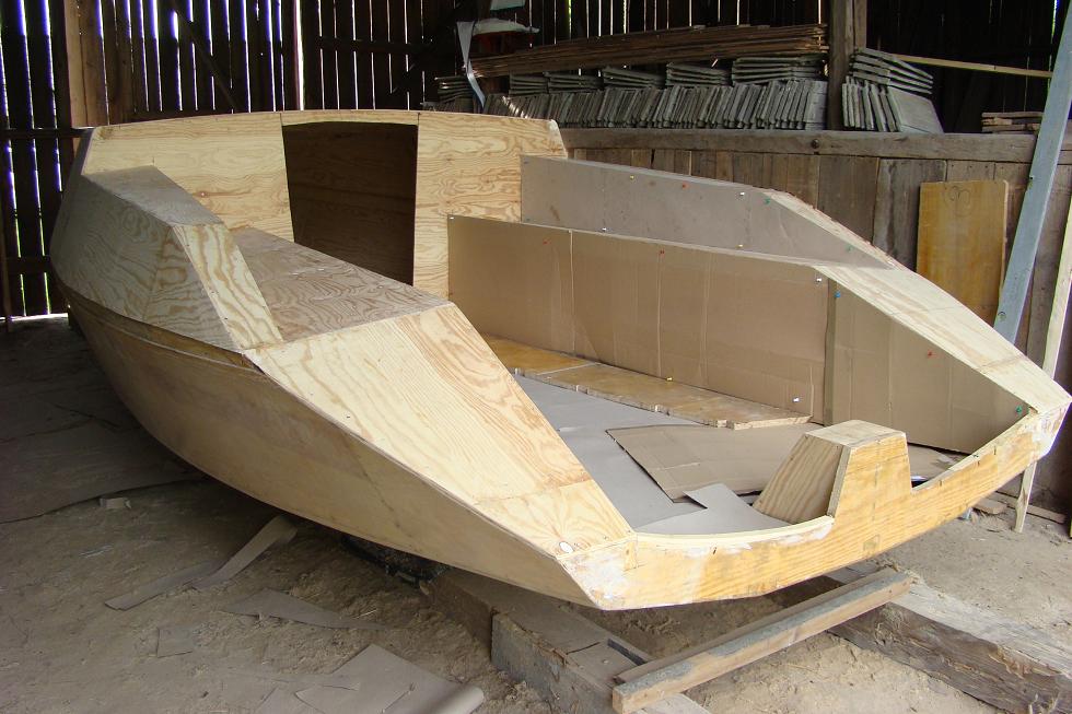

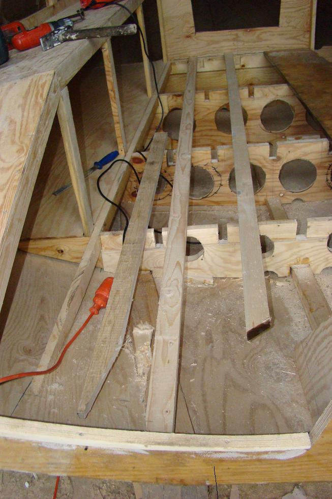

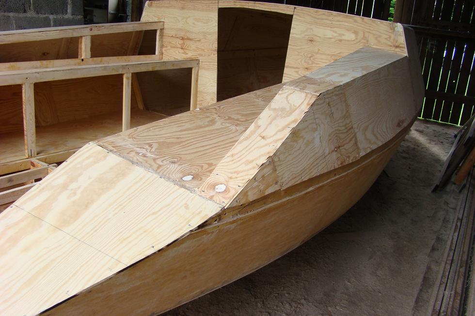

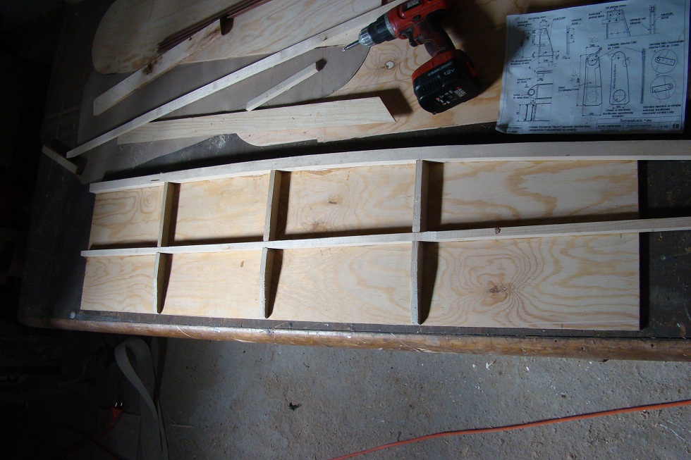

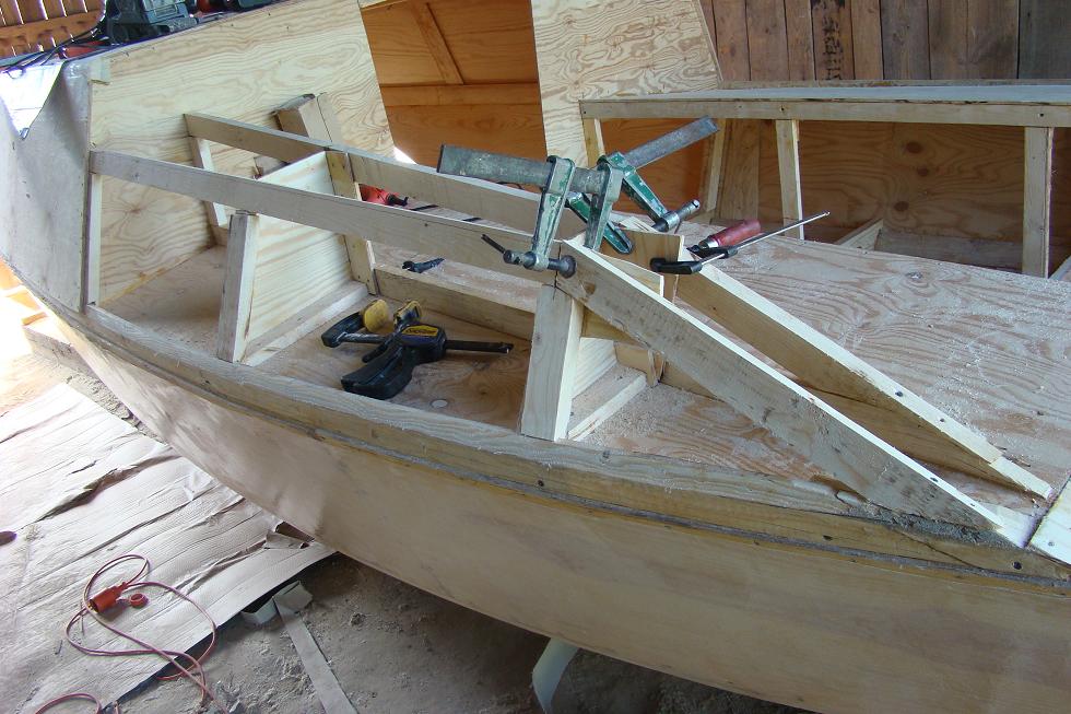

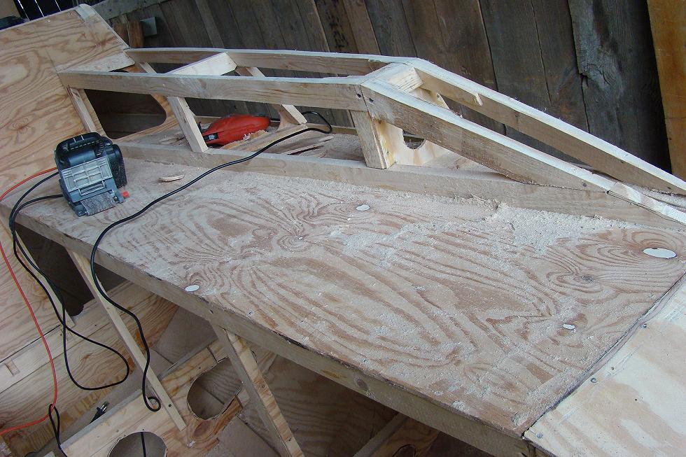

Górna bakista c.d.
DSC00300.JPG [ 142.22 KiB | Przeglądane 4046 razy ]
DSC00299.JPG [ 121.95 KiB | Przeglądane 4046 razy ]
Komentarz: Położone wzdłużniki
DSC00298.JPG [ 118.1 KiB | Przeglądane 4046 razy ]

PostNapisane: 22 maja 2013, o 12:52
Posty: 1143
Podziękował : 243
Otrzymał podziękowań: 448

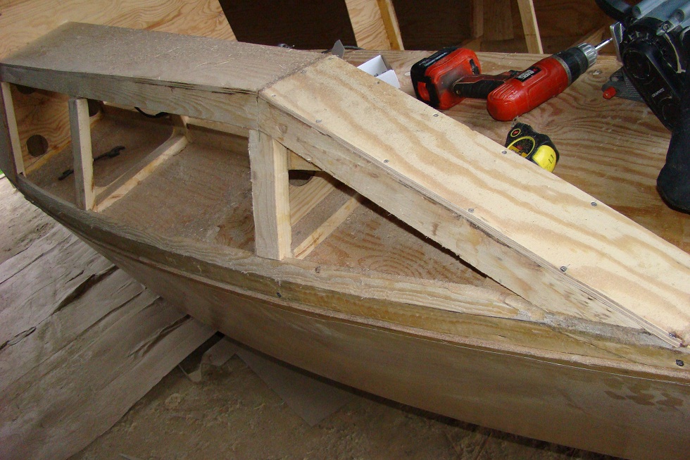

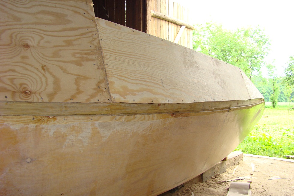

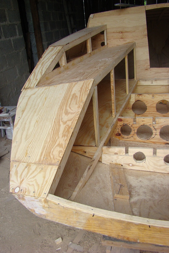

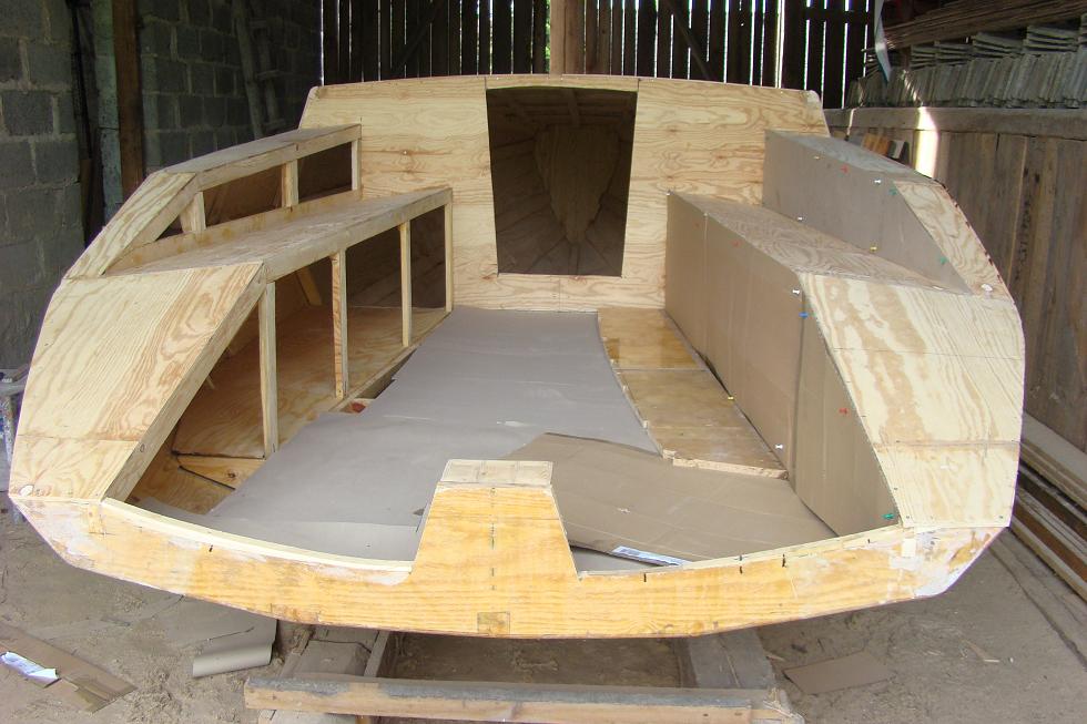

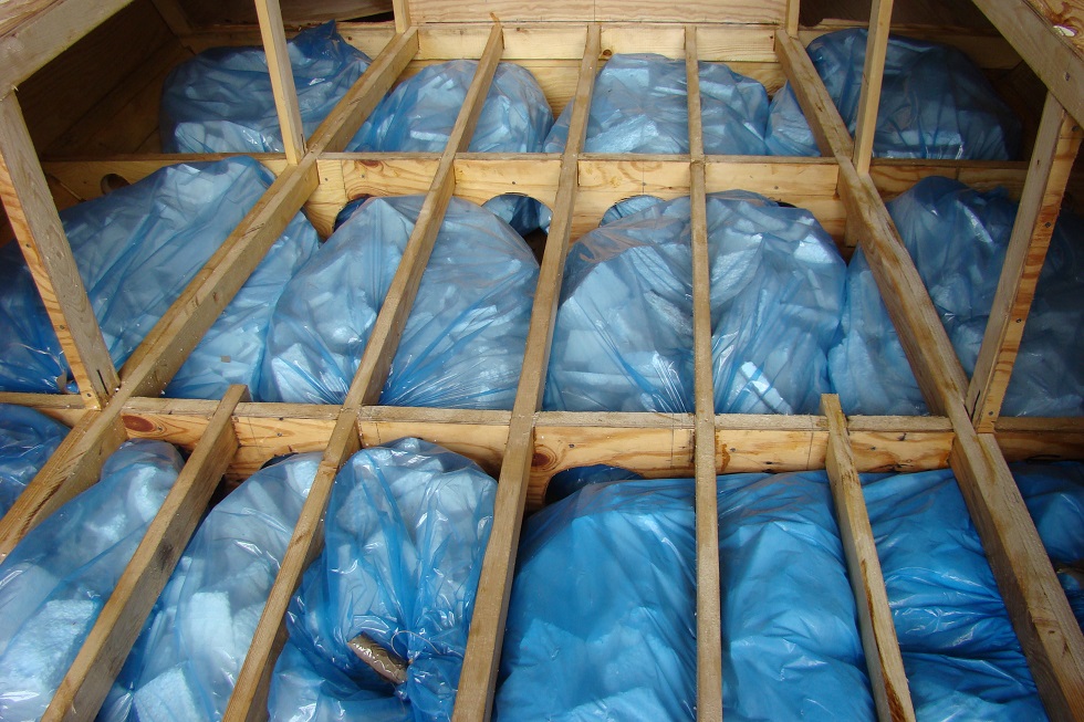

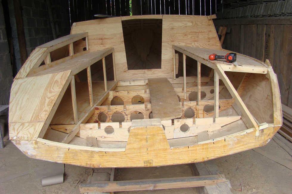

Jeszcze kilka zdjęć:
DSC00303.JPG [ 94.96 KiB | Przeglądane 3949 razy ]
DSC00302.JPG [ 106.01 KiB | Przeglądane 3949 razy ]
DSC00301.JPG [ 130.42 KiB | Przeglądane 3949 razy ]

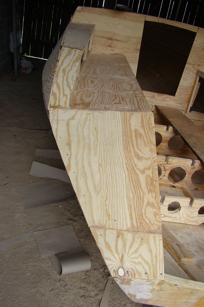

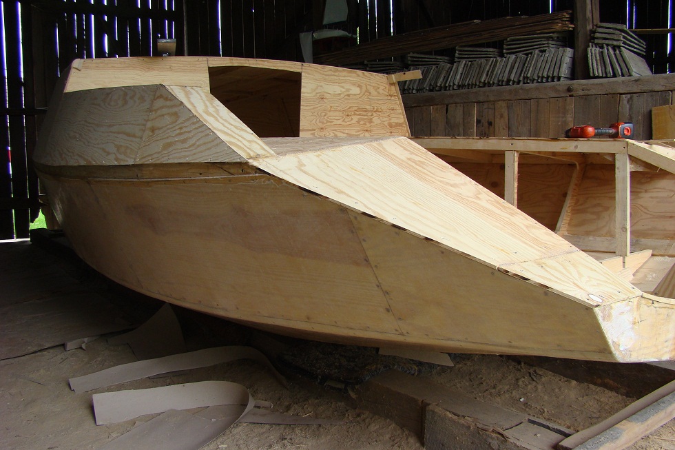

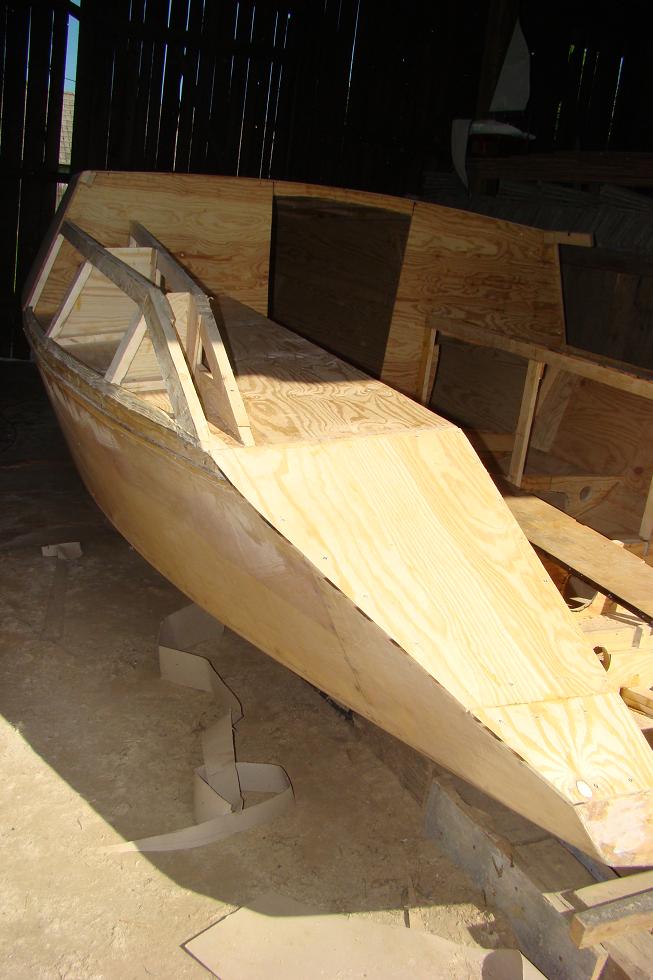

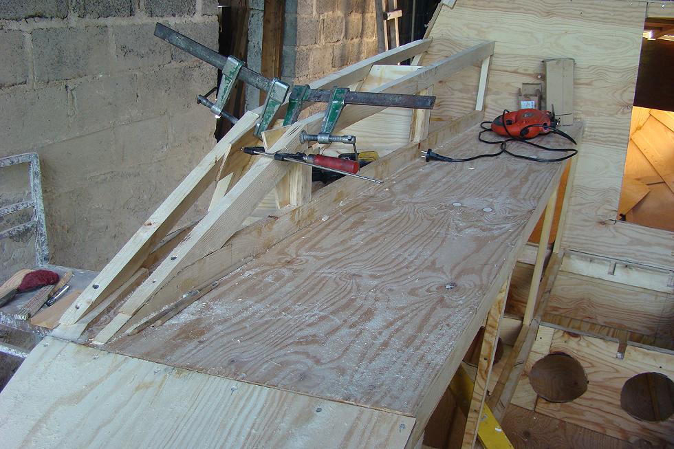

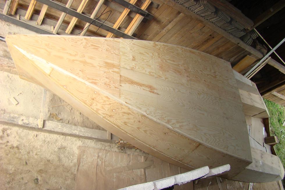

I z przodu
DSC00308.JPG [ 117.59 KiB | Przeglądane 6114 razy ]
DSC00307.JPG [ 116.07 KiB | Przeglądane 6114 razy ]
DSC00306.JPG [ 132.09 KiB | Przeglądane 6114 razy ]

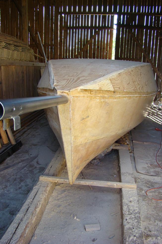

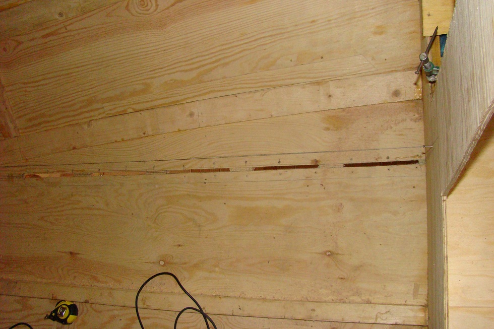

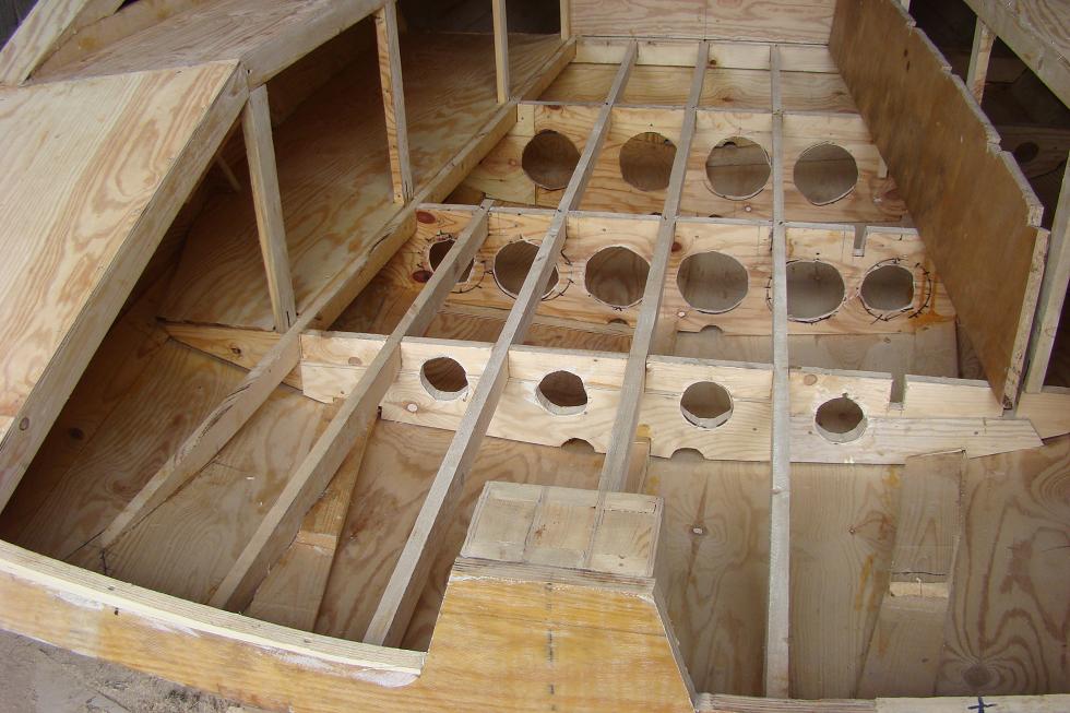

Właśnie liczyłem na opinie praktyków . Moje dotychczasowe amatorskie doświadczenia z drewnem to wspomniane osady , czy renowacja mebli . Stąd przywiązanie do klasycznych materiałów , a tak wykończone przedmioty raczej nie są narażone na otarcia , czy kontakt z wodą :D . Na razie pokrywam pokostem wnętrza , gdzie będzie tylko zabezpieczał przed wilgocią . Maszt i bom zobaczę jak będą wyglądać powiedzmy po 1 sezonie . Z kolei naprawa otarć pokostu jest dużo łatwiejsza niż lakieru . Zresztą do tematu pewnie wrócę i poproszę o opinie , jeśli zdecyduję się na położenie obłogów na pokładzie i siedzeniach . BTW , może ktoś pomoże koledze w kwestii lakieru olejnego , bo ja nie mam takiej wiedzy . Aha , w tym tygodniu musiałem dokończyć prace wykończeniowe w sypialni , więc od przyszłego tygodnia mogę się zająć łódką . Wczoraj tylko trochę pokleiłem górną bakistę , bo nie mogłem się doczekać , aby zobaczyć jak się komponuje z linią łódki .
DSC00316.JPG [ 223.06 KiB | Przeglądane 5617 razy ]
DSC00314.JPG [ 210.71 KiB | Przeglądane 5617 razy ]
DSC00312.JPG [ 252.55 KiB | Przeglądane 5617 razy ]

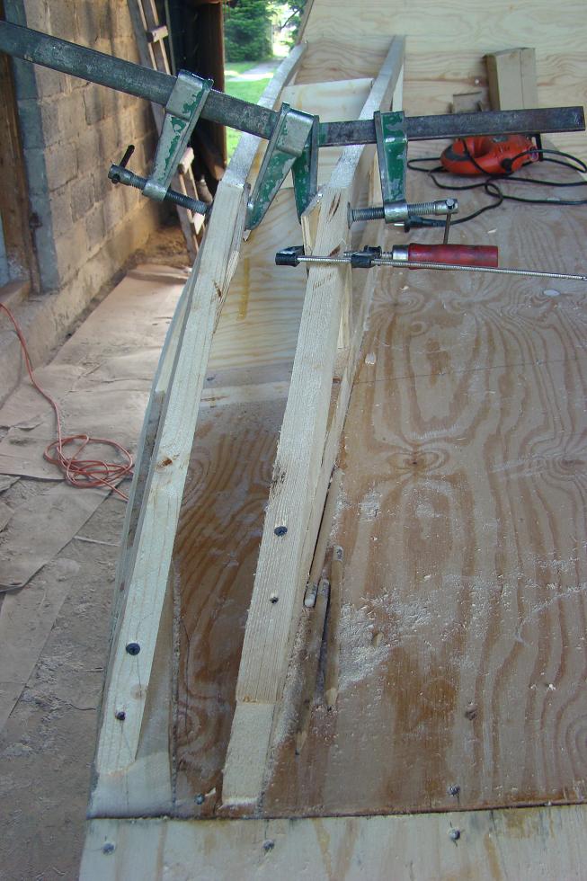

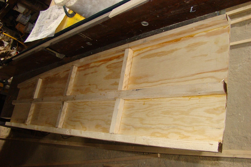

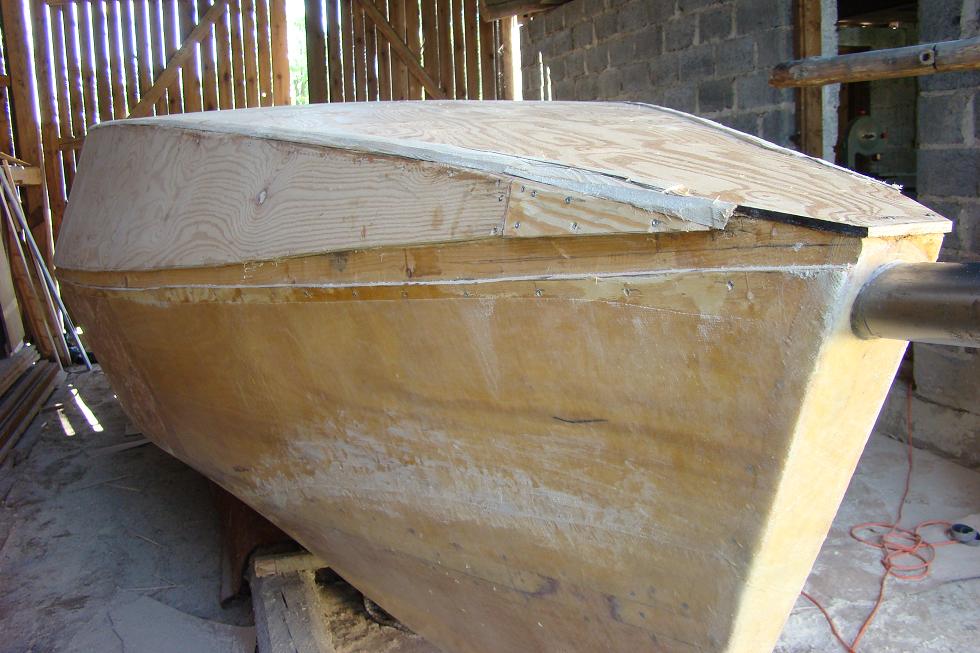

To jeszcze kilka fotek . Dziś zacząłem zajęcia z przyczepą podłodziową .
DSC00319.JPG [ 253.71 KiB | Przeglądane 5492 razy ]
DSC00318.JPG [ 247.33 KiB | Przeglądane 5492 razy ]
DSC00317.JPG [ 230.47 KiB | Przeglądane 5492 razy ]

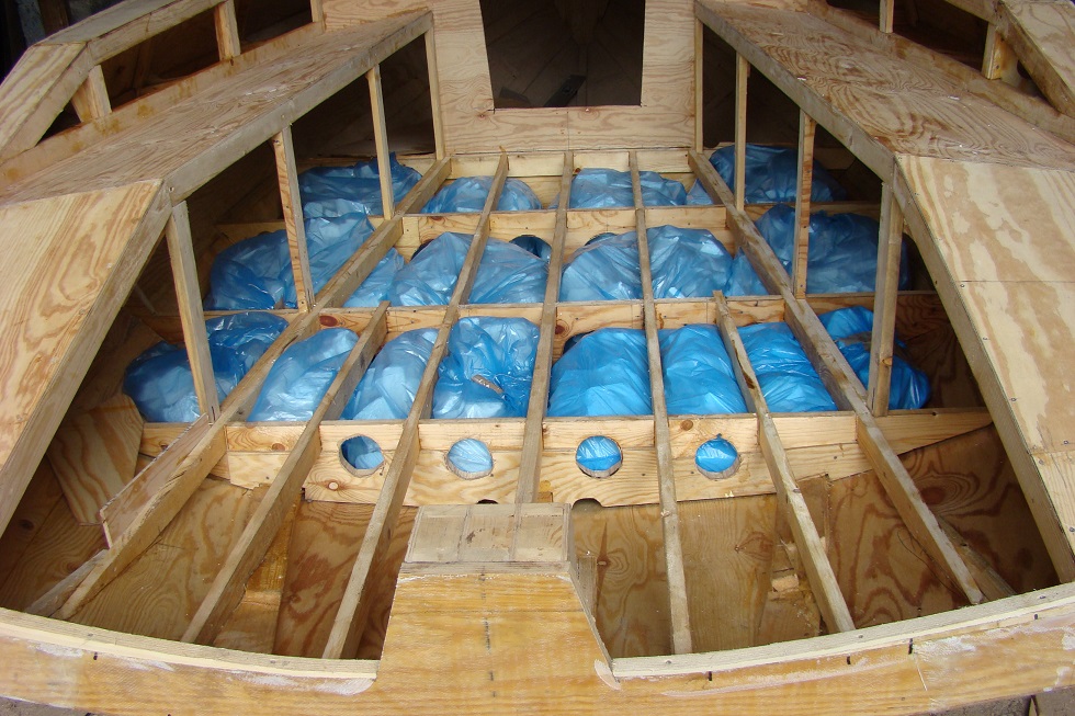

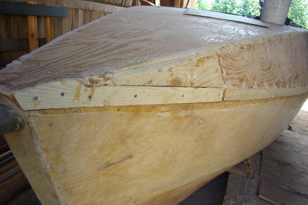

No to się popisałem :oops: . W poprzednim poście chodziło mi oczywiście o FORNIROWANIE , czyli oklejenie obłogami pokładu i siedzeń w kokpicie . No i zamiast pokostu , pokrycie forniru żywicą ( ewentualnie z tkaniną) jako grunt transparentny i na to lakier bezbarwny . Jeszcze jedna kwestia , otóż fornir świetnie się przykleja Wikolem i żelazkiem . Wikol teoretycznie jest wodoodporny , czy można go zastosować zamiast żywicy ? Czy to ma sens ? A teraz trochę fotek z dalszej zabudowy kokpitu . Pomału przymierzam się do skrzynek mieczowych i steru , który jest dość złożonym elementem .
DSC00327.JPG [ 113.44 KiB | Przeglądane 5078 razy ]
DSC00325.JPG [ 151.86 KiB | Przeglądane 5078 razy ]
DSC00322.JPG [ 114.27 KiB | Przeglądane 5078 razy ]
PostNapisane: 4 cze 2013, o 13:52
Ja bym wikolem nie kleił, niby jest wodoodporny ale latawiec mi się rozkleił. Można użyć Cascamitu, ale żywica chyba najlepsza
PostNapisane: 4 cze 2013, o 14:18
Posty: 17775
Podziękował : 4560
Otrzymał podziękowań: 4305
Pogrubienie moje. Piotr ma rację - wikol nie nadaje się do zastosowań w szkutnictwie! Epidian jest niezawodny.

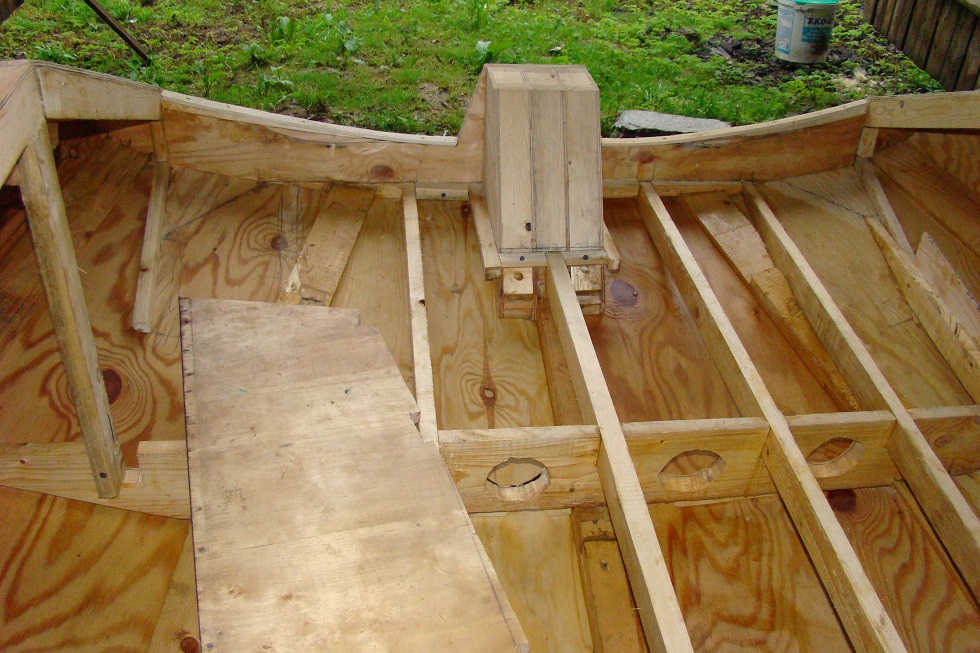

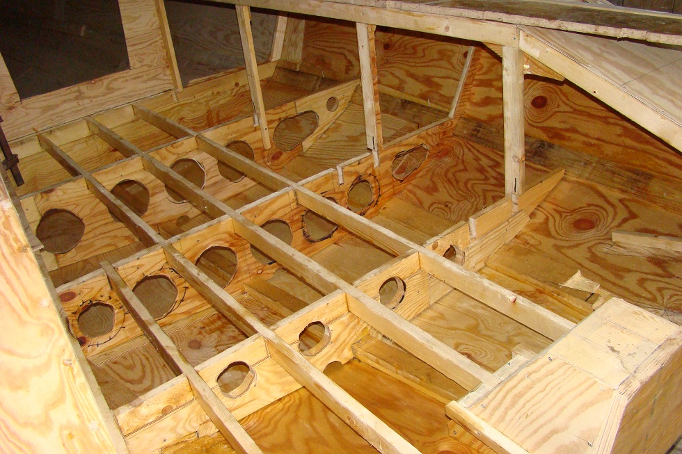

Znaczy się nie kombinować i pozostać przy żywicy . Teraz jeszcze kwestia mocowania pasków obłogów do podłoża . Kliwerek opisywał jak robił to takerem i taśmą , ja jeszcze spróbuję czy metoda z żelazkiem sprawdzi się z żywicą . Trochę się przeziębiłem , ale w weekend może trochę podłubię . Jeszcze zdjęcia z prac z zeszłego tygodnia :
Jeszcze te
DSC00333.JPG [ 108.56 KiB | Przeglądane 4923 razy ]
DSC00332.JPG [ 109.52 KiB | Przeglądane 4923 razy ]
DSC00331.JPG [ 116.17 KiB | Przeglądane 4923 razy ]
DSC00330.JPG [ 106.88 KiB | Przeglądane 4924 razy ]
DSC00329.JPG [ 114.99 KiB | Przeglądane 4924 razy ]
DSC00328.JPG [ 98.32 KiB | Przeglądane 4924 razy ]

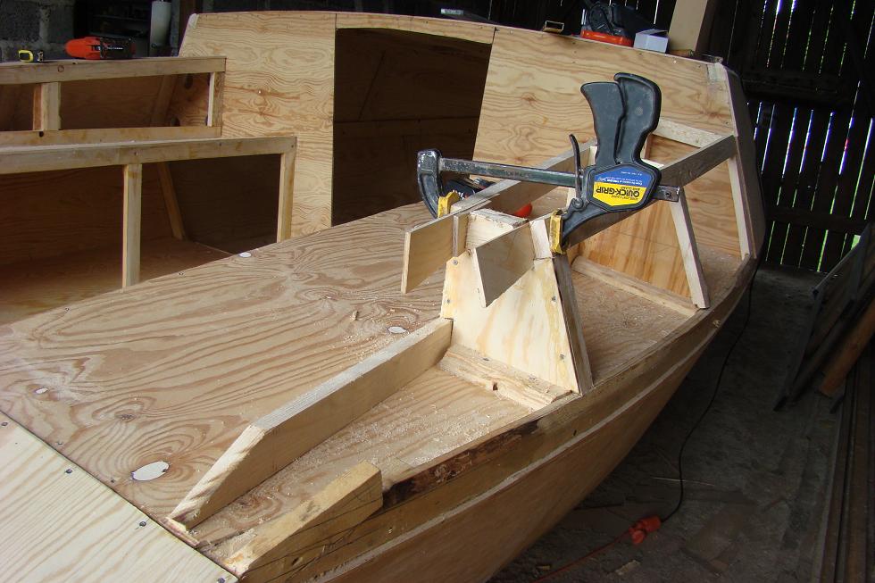

Jedziemy dalej . Teraz łączę wstępne prace wykończeniowe z konstrukcyjnymi . Jeśli chodzi o wykończeniowe , to szpachlowanie setek wkrętów , odtłuszczenie , szlifowanie i położenie kolejnej warstwy pokostu na maszcie , bomie i salingach . Powoli kończę kokpit , pomalowane pokostem przestrzenie zamknięte , ułożony materiał wypornościowy między dennikami , docięta podłoga kokpitu . Tutaj nasuwa mi się jeszcze uwaga odnośnie tematu czy malować sklejkę pokostem czy nie . Wodoodporność sklejki tak naprawdę dotyczy kleju łączącego warstwy obłogów . Natomiast samo drewno ze sklejki znajdującej się w przestrzeniach zamkniętych , tak jak i listwy narażone jest na gnicie wskutek gromadzącej się wilgoci . Dlatego nasączyłem je pokostem , a dodatkowo zapewniłem przestrzeniom teoretycznie zamkniętym wentylację . Zdjęcia później . Aha , mam już wypiaskowane części przyczepy podłodziowej , to można ruszyć z pracami .
PostNapisane: 16 cze 2013, o 21:21
Dołączył(a): 22 mar 2011, o 11:35
Posty: 24
Podziękował : 9
Uprawnienia żeglarskie: st.m.
mjs napisał(a):
Bo, to już prawie tuż, tuż
Oj, oj, jeszcze duuuużo pracy. :D Tuż, tuż to będzie przy montowaniu knag i wywietrzników :)
"Mieć nie pochodzi od uMieć"
http://marula.com.pl
PostNapisane: 18 cze 2013, o 15:38
Posty: 1143
Podziękował : 243
Oj dużo , dużo . Zdjęcia z kolejnych prac :
Ciąg dalszy
DSC00345.JPG [ 268.48 KiB | Przeglądane 4278 razy ]
DSC00344.JPG [ 275.93 KiB | Przeglądane 4278 razy ]
DSC00343.JPG [ 292.84 KiB | Przeglądane 4278 razy ]
DSC00341.JPG [ 278.13 KiB | Przeglądane 4278 razy ]
DSC00340.JPG [ 294.72 KiB | Przeglądane 4278 razy ]
DSC00342.JPG [ 280.1 KiB | Przeglądane 4278 razy ]

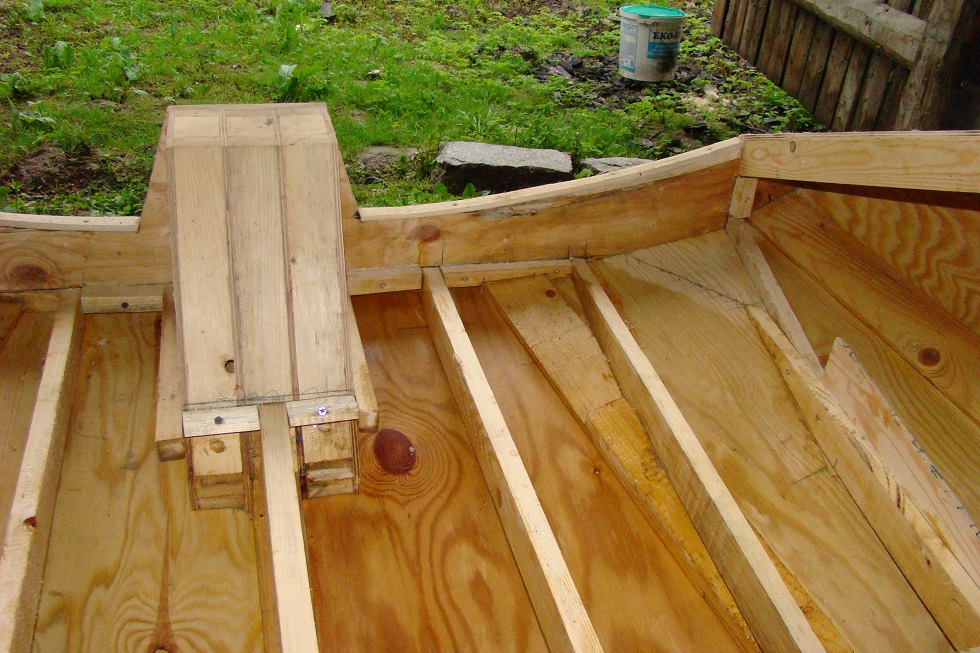

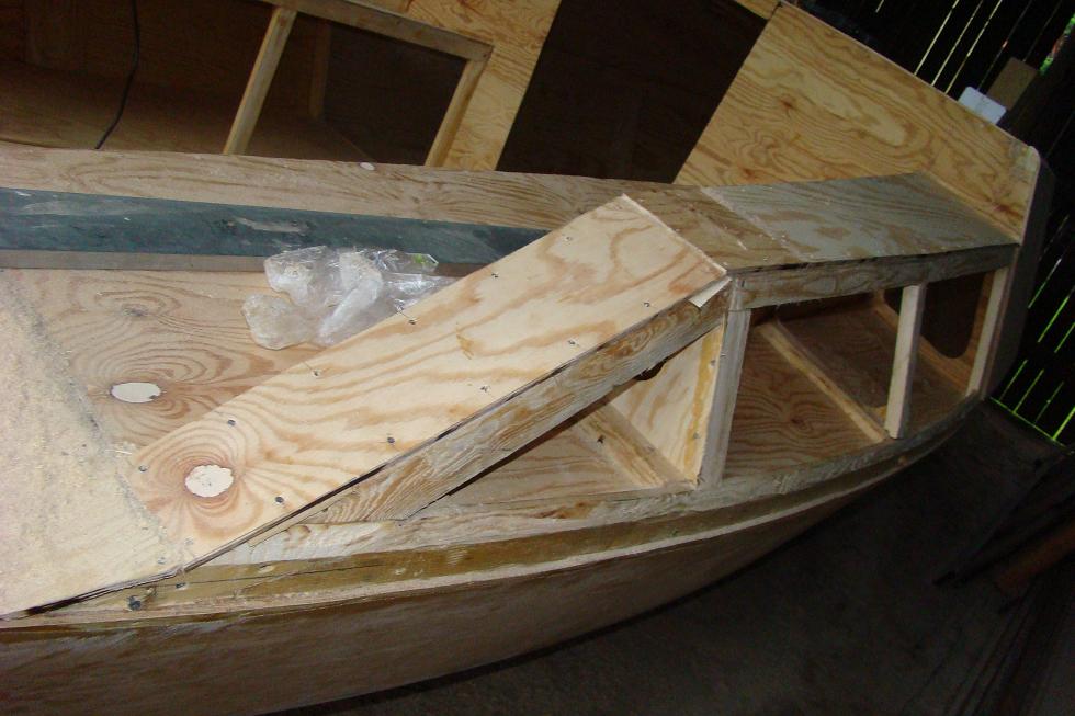

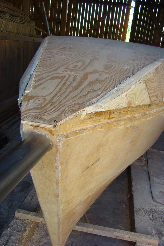

Zazdroszczę tym co pływają , a ja dłubię dalej
Komentarz: Olejowanie masztu , bomu i salingów zmierza do końca
DSC00353.JPG [ 124.97 KiB | Przeglądane 4079 razy ]
Komentarz: Wklejona listwa do zaokrąglenia burty
DSC00351.JPG [ 101.47 KiB | Przeglądane 4079 razy ]
Komentarz: Podłoga kokpitu docięta
DSC00348.JPG [ 110.53 KiB | Przeglądane 4079 razy ]

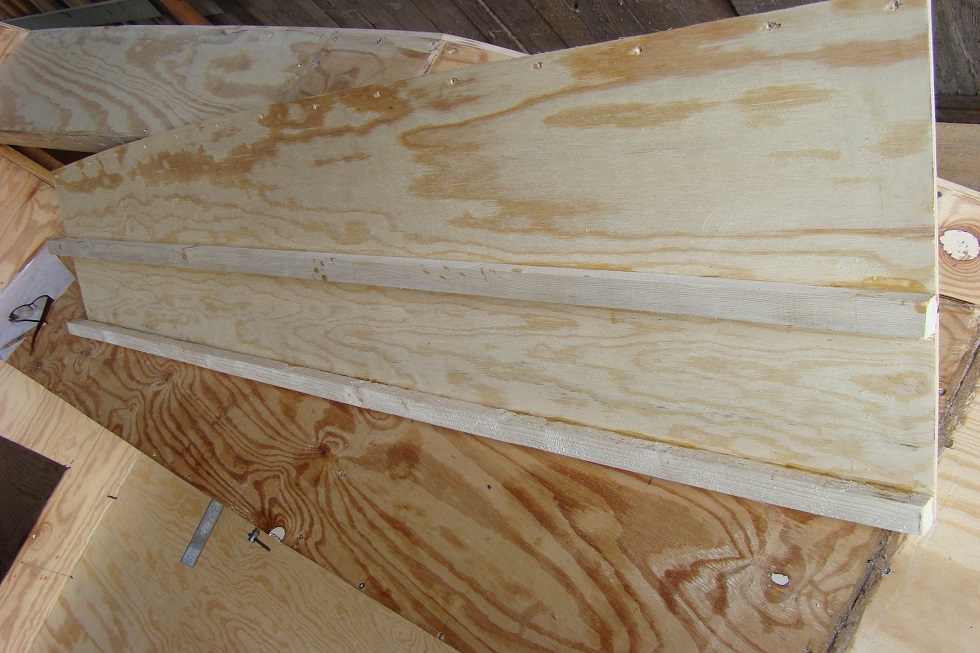

Wycięte pierwsze elementy steru . Ruszyłem ze skrzyniami mieczowymi . Największy problem , to dopasowanie do krzywizny dna i dobre zamocowanie . Aby przygotować wzornik , trzeba wyznaczyć górną poziomą krawędź skrzyń mieczowych wewnątrz pustej kabiny . Długą listwę przymocowałem do połogi bakisty (która jest pozioma) i wyznaczyłem przednią krawędź skrzyni . Zresztą opis zrobię ze zdjęciami później . Aha , jedna ważna rzecz , skrzynie mieczowe za radą Wojtka , są lekko zbieżne . Pzdr

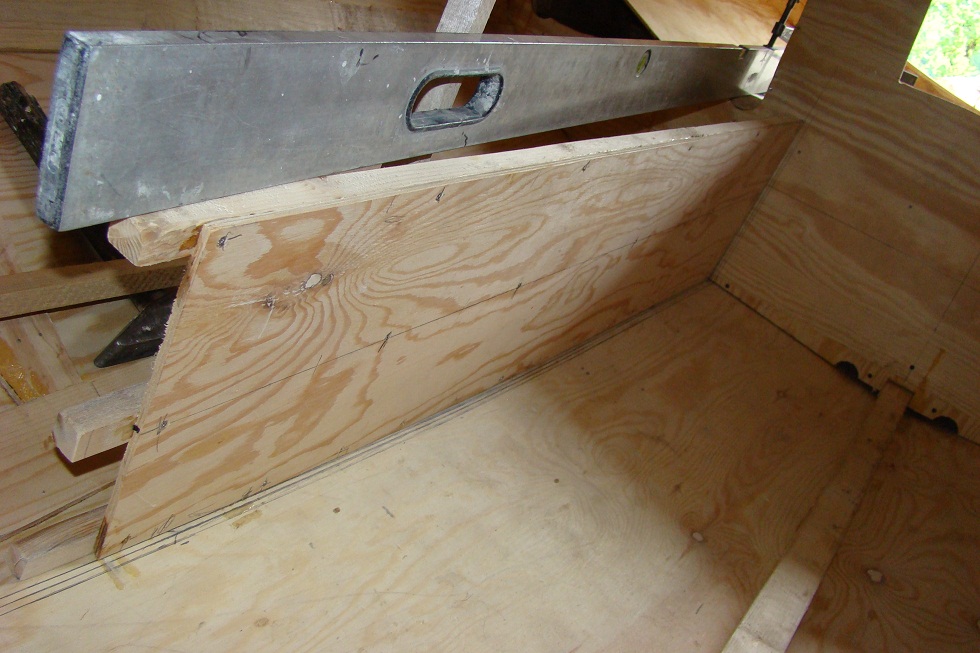

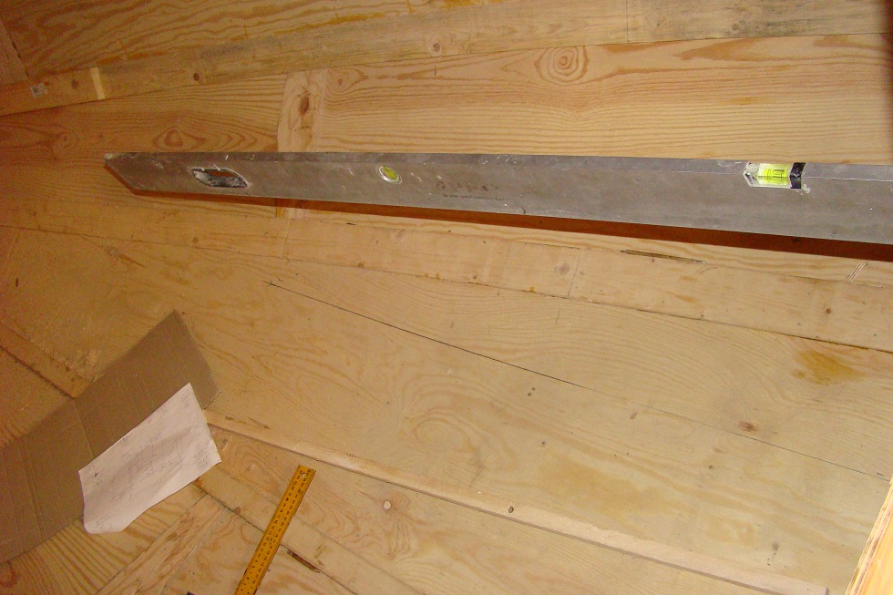

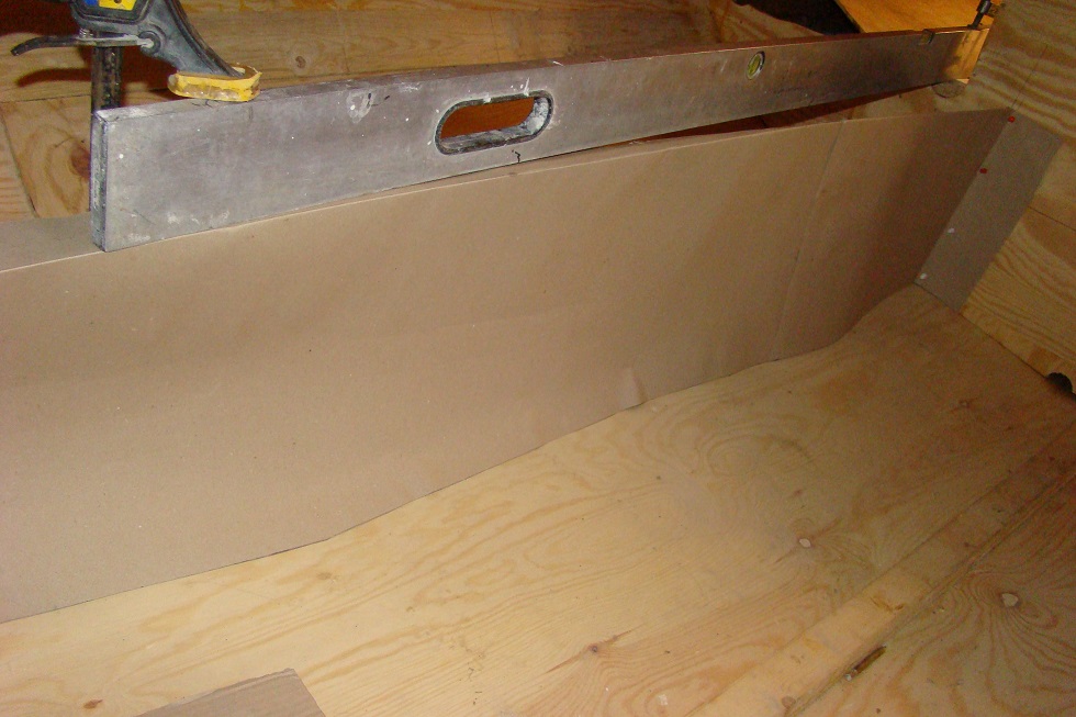

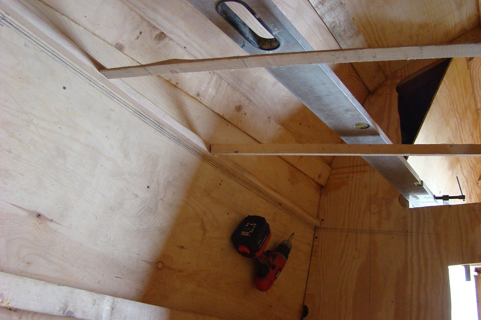

No to jedziemy ze zdjęciami :

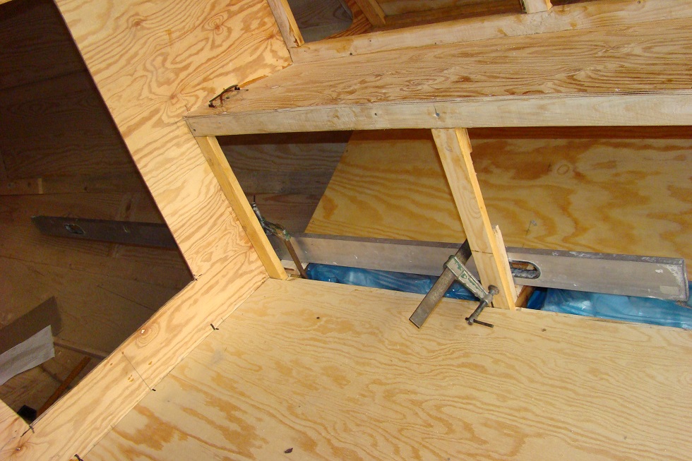

Komentarz: Widok przecięcia
DSC00358.JPG [ 199.17 KiB | Przeglądane 3754 razy ]
Komentarz: Tutaj listwa wyznacza nam przednią krawędź skrzyni mieczowej w pustej przestrzeni kabiny
DSC00357.JPG [ 210.1 KiB | Przeglądane 3754 razy ]

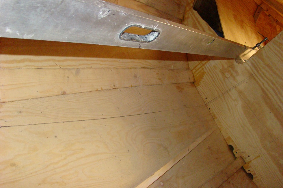

Komentarz: Długa listwa zamocowana do denników (uzyskanie poziomu) na wysokość skrzyni mieczowej
DSC00356.JPG [ 232.35 KiB | Przeglądane 3754 razy ]

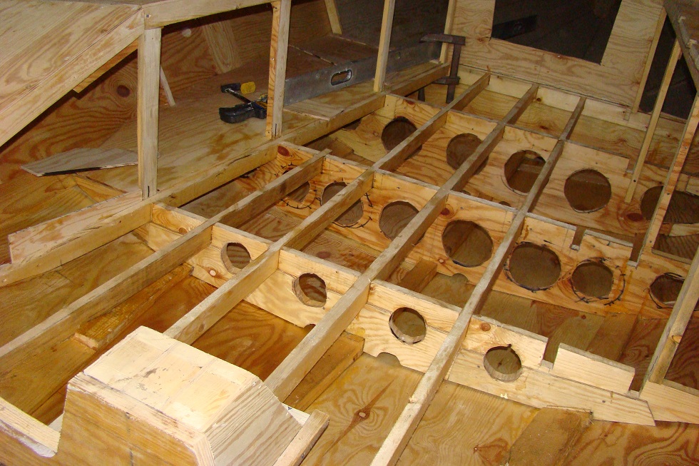

Ciąg dalszy :
Komentarz: Bok skrzyni mieczowej z pierwszymi listwami usztywniającymi i otworami pod wkręty do zamocowania do listwy ułożonej na dnie
DSC00364.JPG [ 239.24 KiB | Przeglądane 3728 razy ]
Komentarz: Listwę łączącą bok skrzyni z dnem dociskamy do poszycia dna
DSC00362.JPG [ 199.44 KiB | Przeglądane 3728 razy ]

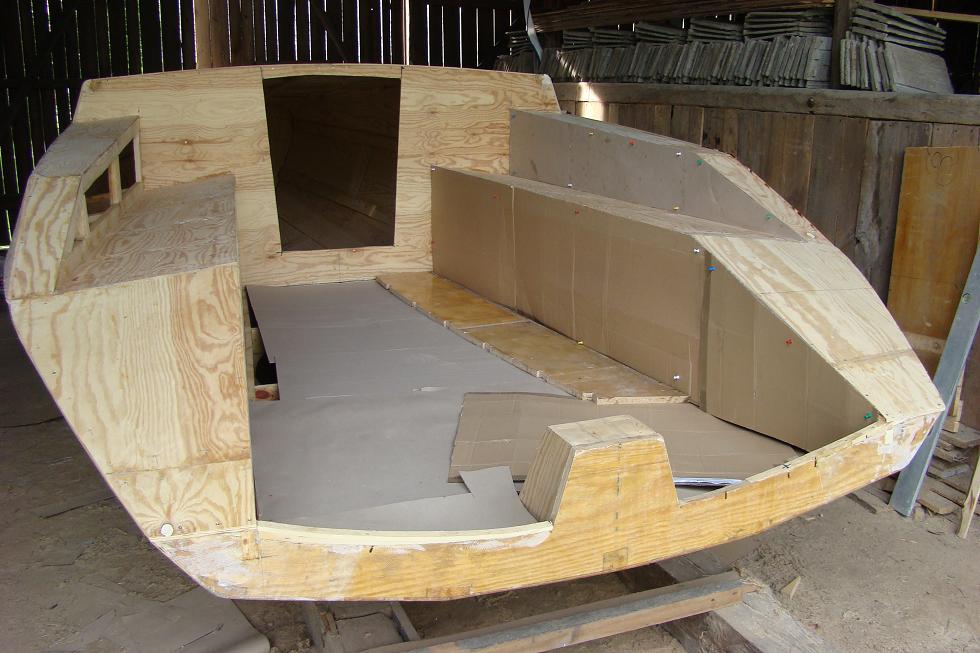

Komentarz: Zamocowany brystol na szablon
DSC00359.JPG [ 185.9 KiB | Przeglądane 3728 razy ]

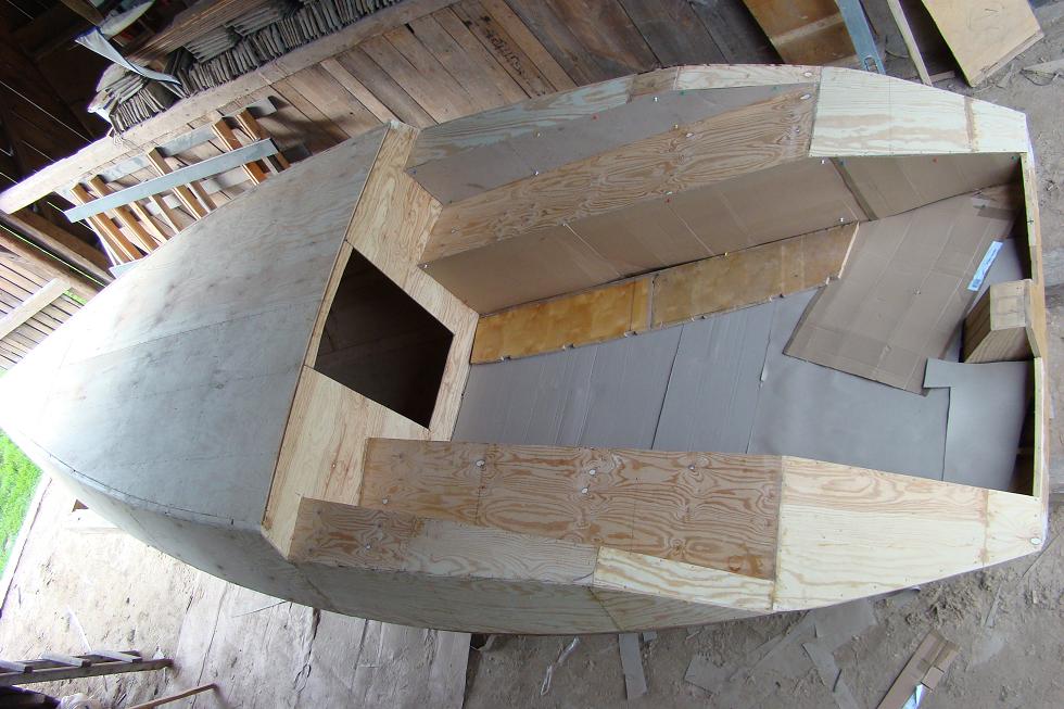

PostNapisane: 30 cze 2013, o 17:04
Posty: 1143
Podziękował : 243
Czas na prace w kabinie , więc dokleiłem wzmocnienie pokładu i wyciąłem otwór na suwklapę zejściówki . Robię na razie prawą skrzynię mieczową . Doklejone już wszystkie listwy usztywniające . Bardzo głupie uczucie przy wycinaniu otworu na miecz w dnie łódki :-? . Szczelina ma tylko 10 mm szerokości i 1300 mm długości . Najwygodniej przed wycięciem szczeliny wywiercić otwory na wkręty mocujące skrzynie do dna i najważniejsze , NIE WYCINAMY OD RAZU SZCZELINY NA CAŁEJ DŁUGOŚCI . Ja wycinałem ok. 20 cm , zostawiony ok. 7 cm pas itd , co widać na zdjęciach . Po doklejeniu skrzyni usuniemy je bez problemu , a unikamy ewentualnej deformacji poszycia dna .
Zdjęcia cd
DSC00371.JPG [ 216.58 KiB | Przeglądane 3595 razy ]
DSC00370.JPG [ 224.15 KiB | Przeglądane 3595 razy ]
DSC00369.JPG [ 225.39 KiB | Przeglądane 3595 razy ]
DSC00366.JPG [ 203.53 KiB | Przeglądane 3595 razy ]
