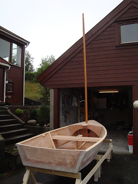

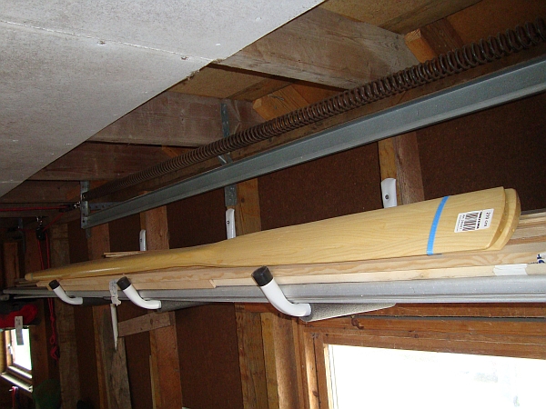

Wyczuwam delikatny brak wiary w potęgę radzieckiej myśli technicznej :roll:
Wiosła jako główny napęd zapasowy już czekają.

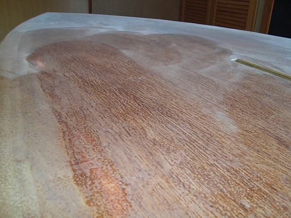

l61.jpg [ 218.77 KiB | Przeglądane 5528 razy ]
Do poprawek użyłem maskującej taśmy, co przy odrobinie wysiłku zaoszczędzi dużo wysiłku później.
l62.jpg [ 214.18 KiB | Przeglądane 5528 razy ]

Ależ ten epoksyd to zaraza do szlifowania! Następnym razem będę go kładł z mniejszym rozmachem.
A ile czasu minęło od utwardzenia do szlifowania?
Epoksyd bardzo długo "staje" ;) Podobno w WestSystemie nie występuje polep, ale...
Po moich doświadczeniach z polskimi epidianami, wiem że przed szlifowaniem należy umyć miejsce epoksydowane wodą z płynem do naczyń a następnie odczekać dwa tygodnie. Niestety... Po dobie w temp pokojowej od zżelowania, epoksyd jest utwardzony tak naprawdę w 90% i próba szlifowania zakończy się szybkim zapchaniem papieru ściernego.
Można przyśpieszyć utwardzanie, wygrzewając epoksyd, w 60st C wystarczą 4 godz. do całkowitego utwardzenia.

Polepu nie obserwuję. Jechałem papierem 80 i się nie zapychał, a robiłem no na drugi dzień.
Po moich doświadczeniach z polskimi epidianami, wiem że przed szlifowaniem należy umyć miejsce epoksydowane wodą z płynem do naczyń a następnie odczekać dwa tygodnie....
W Polsce nie są produkowane tylko epidiany, choć kiedyś tylko one były dostępne.
spróbuj dobrej żywicy niekoniecznie w cenie West System. Nie ma co się oszukiwać, te najtańsze (promocyjne) które możecie kupić to albo:
- końcówka urobku z reaktora więc pełno zanieczyszczeń i skład ~taki sobie
- receptura sprzed nastu (żeby nie powiedzieć 100) lat więc i parametry XX wieku.
- koniec terminu przydatności więc wypychamy z magazynu
I tak powstają na przykład tanie zestawy, zawsze to dodatkowe 12 miesięcy przydatności, a jak do tego dodamy matę emulsyjną... to cena jeszcze lepsza (a taką spotkałem w zestawie epoksydowym)
ale czekać dwa tygodnie na utwardzenie do szlifowania? wybacz kolego ale albo coś było nie tak z proporcją utwardzacza przy twoich próbach (na przykład) albo coś z materiałem. nie wyobrażam sobie by w procesie produkcyjnym używać materiału który da się obrabiać po 14 dniach. W zależności od modelu epoksydu (wymagane parametry) obróbka zaczyna się po 8 ~ 24 godzinach.
Właśnie robiłem poprawki w mieczu i sterze - Epidian 6011 plus utwardzacz Z-1. Polep straszny, mażący się, ale postanowiłem się nim nie przejmować, bo w piątek wyjazd i wiele jeszcze innych spraw do załatwienia przedtem, więc 24 godziny po laminowaniu przejechałem, czyli przeszlifowałem mechanicznie (krążek papieru ściernego 80 na wiertarce) i nierówności zaszpachlowałem tym samym, ale zagęszczonym krzemionką koloidalną. Po kolejnych 24 godzinach znowu szlifowanie, jak wyżej. Pierwszy krążek papieru zapchany, drugi (ten po szpachlówce) dużo mniej. Uznałem, że można, zarówno ster i miecz, polakierować jednoskładnikowym poliuretanem (jaki mi został z poprzednich lakierowań) i właśnie po jednej stronie schnie. Nie spodziewam się wcale, że wszystko zaraz odlezie. :DD

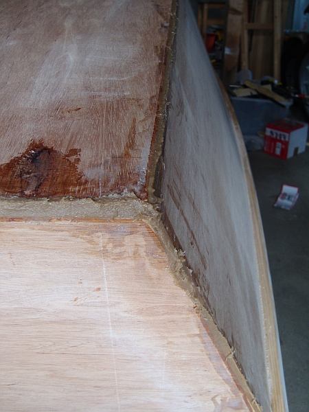

Poprawiłem ranty, ale po zeszlifowaniu znów nie wyszedł mi ładny kant. Wyoblę go, ale i tak nie będzie idealnie równy. Czy warto jeszcze raz szpachlować, czy może mogę liczyć, że jak położę pas tkaniny to nierówności i niedoskonałości znikną?
Czy chodzi o zewnętrzny kant połączenia burta-dno? Jeśli tak, to moim zdaniem warto teraz tylko zaokrąglić i wyrównać wystające stalaktyty, położyć kolejną warstwę, a ostateczne zaokrąglenie, szlifowanie, szpachlowanie i wyrównanie na czysto wykonać po nałożeniu ostatniej warstwy. Raczej niemożliwe jest uzyskanie idealnej powierzchni i odpowiedniego wyoblenia kantu bez wykończeniowego szlifu i szpachlowania.

O zewnętrzny. No dobra, to szpachluję jeszcze raz, chociaż wolałbym już tkaninę przykleić i zapomnieć. Ale jeśli miałoby mnie to potem drażnić, to lepiej poświęcić jeszcze jeden dzień.
Robiąc teraz dokładnie i tak oszczędzasz sobie trochę roboty na wykończeniówce. :)

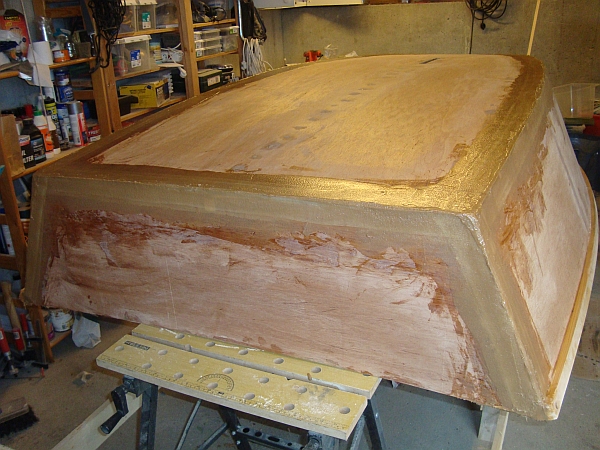

Po ostatnim szlifie ranty wyglądały całkiem przyzwoicie:
l63.jpg [ 203.85 KiB | Przeglądane 4966 razy ]
Zabrałem się zatem za klejenie:
l64.jpg [ 251.1 KiB | Przeglądane 4966 razy ]
Okropna to robota, albo zobie to wyjątkowo nieumiejętnie. Taśma nie chce się układać równo, żywica cieknie gdzie tylko może, pęcherzy wycisnąć nie sposób... Nie cierpię klejenia. Jeszcze ręce mi się do wszystkiego kleją :evil:
Ale za to Wodowanie coraz bliżej! :D

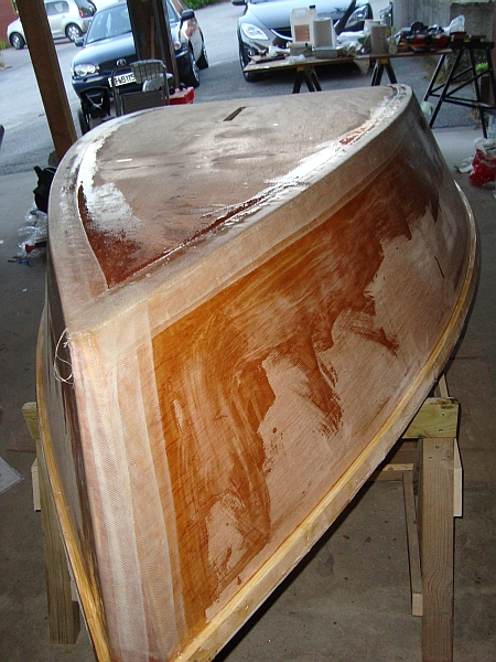

I znowu smarowanie...
Strasznie dużo epoksydu schodzi. Przeliczyłem się robiąc zakupy i teraz znowu czeka mnie wyprawa do sklepu :(
l65.jpg [ 242.23 KiB | Przeglądane 4791 razy ]

PostNapisane: 4 lip 2014, o 21:38
Trzeba było wypełniacz stosować :-P najlepiej bawełniany
Co do pęcherzy; kwestia wałka, ja bym zastosował z ryflowaniem wzdłużnym

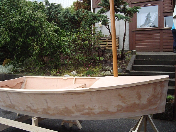

Ponieważ przesadna dokładność leży w jaskrawej sprzeczności z moją naturą, wbrew przewidywaniom Magistra, zakończyłem szlifowanie.
Łódka na moim grzbiecie trafiła do komory bezpyłowej prawie, gdzie zaraz przyjmie na siebie pierwszą warstwę epoksydu.
Po nacisku na kręgi lędźwiowe wnoszę, że waży jednak więcej niż 50 kilogramów.
l66.jpg [ 214.66 KiB | Przeglądane 4487 razy ]
l67.jpg [ 269.47 KiB | Przeglądane 4487 razy ]

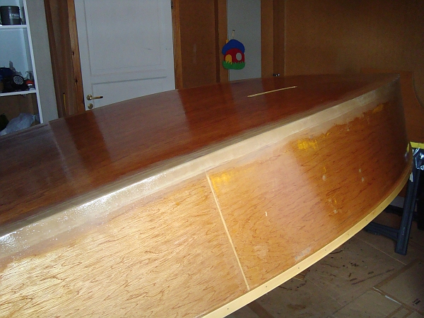

Taki mi wysoki połysk wyszedł, że żal teraz matowić i zamalowywać. :)
l68.jpg [ 218.56 KiB | Przeglądane 4232 razy ]
PostNapisane: 7 lip 2014, o 15:17
Posty: 2503
Lokalizacja: Trójmiasto
To może tak zostanie? :)
