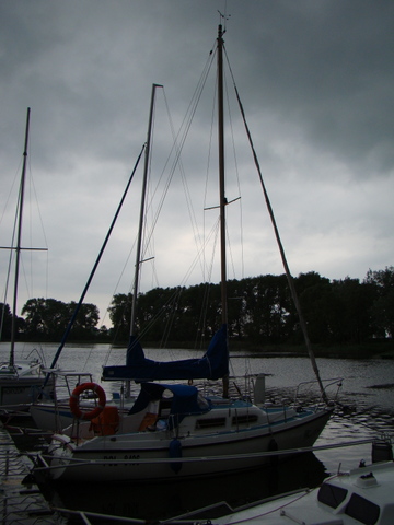

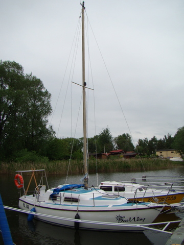

Na wodzie :D
Pojechałem do Kruszwicy w piątek w południe. Niestety razem ze mną przyjechał deszcz :-(
Otworzyłem zejściówkę z niejakim niepokojem tudzież obawą, bo tydzień wcześniej nie miałem czasu sprawdzić szczelności kadłuba, a śnił mi się po nocach sterczący z wody maszt :lol: Niepotrzebnie. Pumcia sucha jak pieprz....
Niestety pogoda nie pozwoliła postawić masztu w piątek, w przerwach miedzy opadami przygotowałem i poprzypinałem wszystkie stalówki, potykając się potem przez cały wieczór o nie :roll:
W sobotę przed południem trafiła się ekipa, która przy okazji wodowania innej łodki pomogła postawić maszt. Nie mam zdjęć - bo ręce miałem zajęte :D
Całą sobotę walczyłem także w przerwach między opadami sam jak palec z taklowaniem Pumci, tak że na wieczór stała już cała gotowa :D

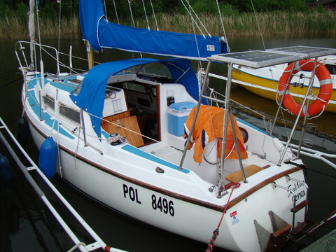

Na koniec odwróciłem jacht rufą do pomostu, żeby założyć silnik.

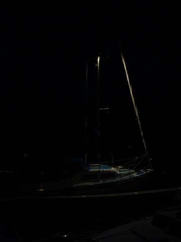

Wieczorem sprawdziłem światła, w tym ledowe oświetlenie pokładu:

Tak mam Gdynię na rufie, a dokładnie napis Gdynia - bo zgodnie z certyfikatem jachtowym to port macierzysty Pumci :)

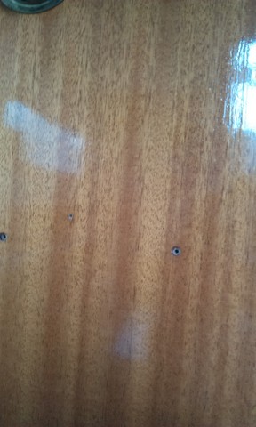

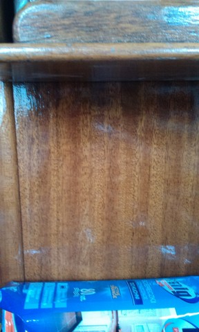

Możecie mi pomóc rozpoznań z jakiego drewna wykonana jest zabudowa Pumci ?
Potrzebuję parę drobiazgów dorobić i chciałbym dobrać taki sam materiał.
IMAG0081.jpg [ 61.66 KiB | Przeglądane 5689 razy ]
IMAG0082.jpg [ 53.01 KiB | Przeglądane 5689 razy ]
PostNapisane: 22 cze 2014, o 21:28
Posty: 8072
Otrzymał podziękowań: 2429
Nie żeby było widać :-P
Podówczas używano mahoniu (prawdziwego albo afrykańskiego) z uwagi na odporność. Zwłaszcza na sklejkę szkutniczą. Forniry na grodziach mogą też być z Sapele.
A bardziej narażone na uszkodzenia listwy także z teaku.
Dziś prawdziwy mahoń niemal nie do zdobycia, ale znajdziesz kilka zbliżonych "mahoni", albo szukaj Sapele.
Porównaj np. tu http://www.woodclub.pl/index.php/ct-men ... -article-7
PostNapisane: 23 cze 2014, o 03:21
Posty: 502
Podziękował : 776
Otrzymał podziękowań: 90
tez mi wyglada na sklejke mahoniowa.
jedrek
PostNapisane: 23 cze 2014, o 07:17
Posty: 14385
Podziękował : 1964
Według tego wzornika wygląda na sapele :)
Pasy, a między nimi równoległe do nich "kreseczki".
Jestem ciekaw, czy gdzieś kupię taki materiał. W sumie na teraz potrzebuję "kantówkę" z takiego materiału lub kawałek sklejki 15x50 cm.....
PostNapisane: 23 cze 2014, o 08:17
Pozostaje zwykła sklejka i dobra bejca :roll:
PostNapisane: 23 cze 2014, o 11:12
Posty: 8072
Według tego wzornika wygląda na sapele :) Jestem ciekaw, czy gdzieś kupię taki materiał. .....
A linka przeczytał? A to jeno pirszy co z gogli wyskoczył był... ;)
http://www.woodclub.pl/index.php/ct-men ... nu-item-25
Ale najprościej, jak na jaki detal czy listwę, poszukać deski podłogowej z Merbau lub Meranti - dobierze podobny wygląd.
