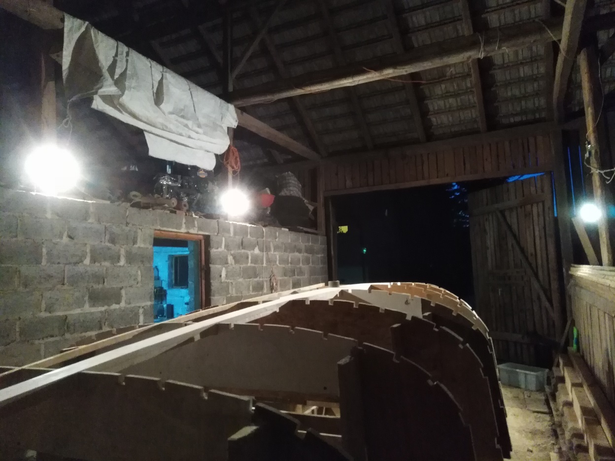

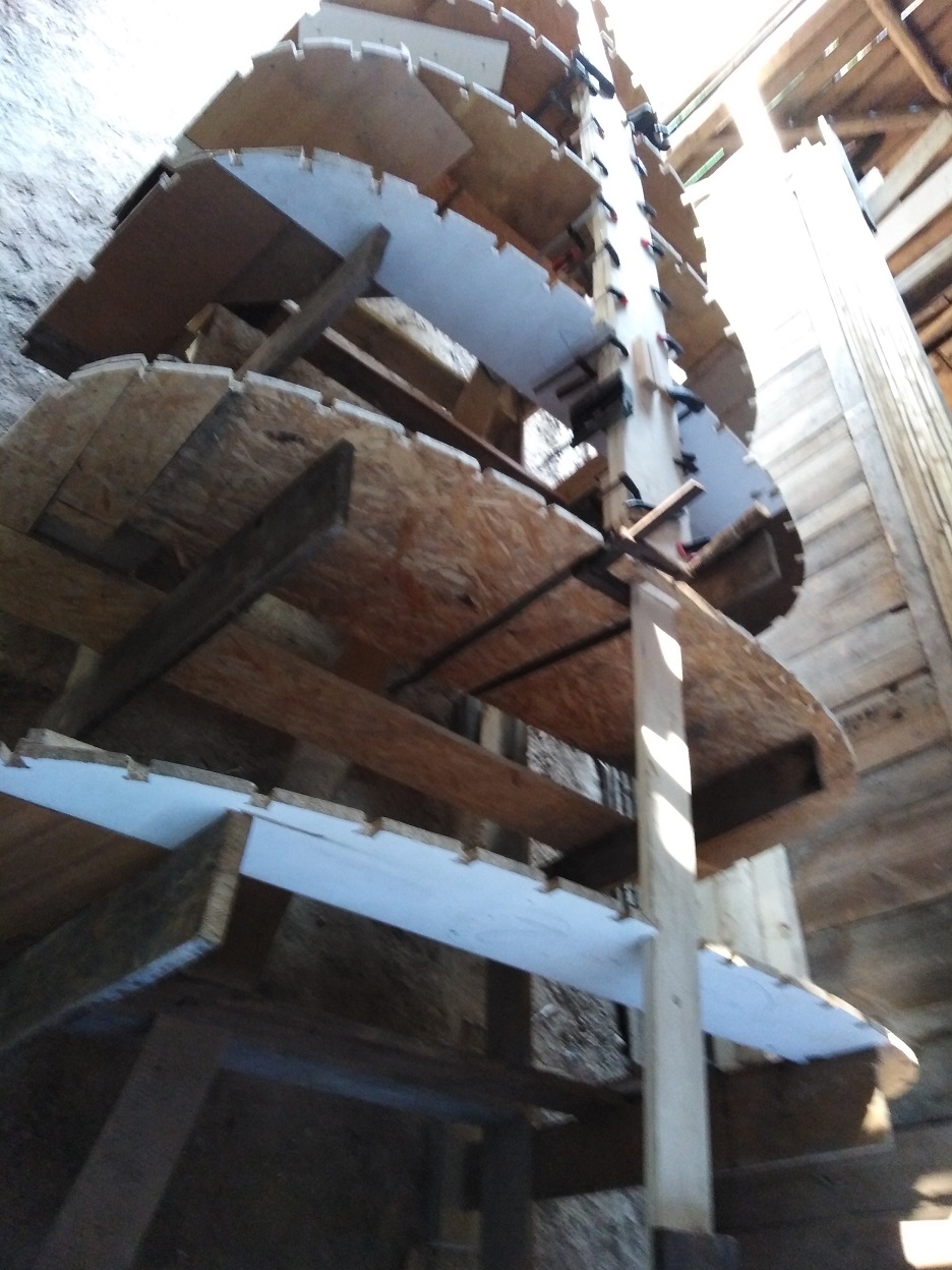

Dziś zrobiło się ciepło, więc mogłem zacząć kleić stępkę i może uda mi się ją do końca tygodnia etapami skleić . Od zeszłego tygodnia w związku z koronowirusem działam zdalnie z domu , to wykorzystam to okienko pogodowe . Jak widać ścisków nigdy za dużo, nawet imadło maszynowe się przydaje :lol:
IMG_20200317_152445.jpg [ 356.15 KiB | Przeglądane 4855 razy ]
IMG_20200317_152420.jpg [ 432.28 KiB | Przeglądane 4855 razy ]
IMG_20200317_152326.jpg [ 302.74 KiB | Przeglądane 4855 razy ]

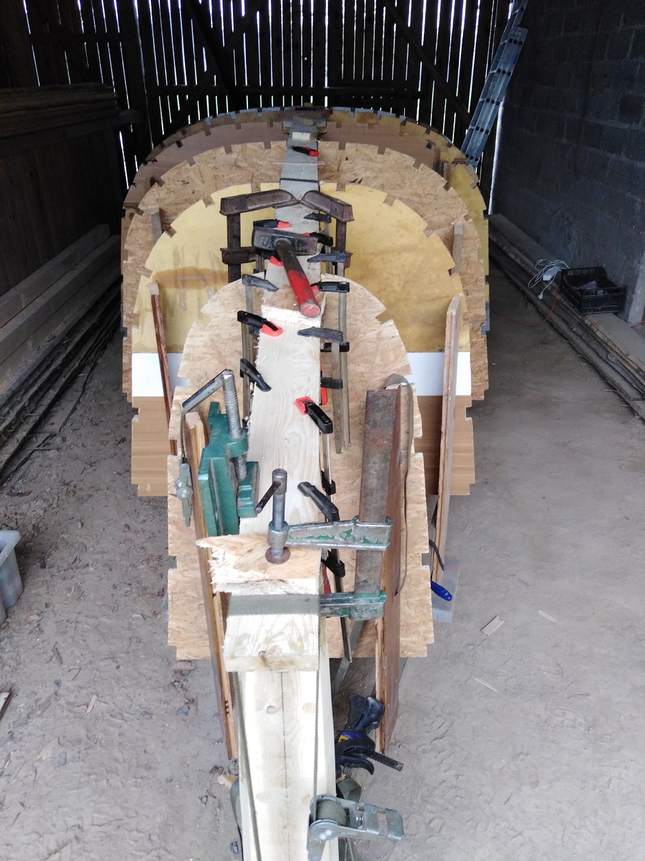

Udało mi się idealnie zmieścić w okienku pogodowym z żywicą :D . Dziś skleiłem ostatni odcinek stępki .

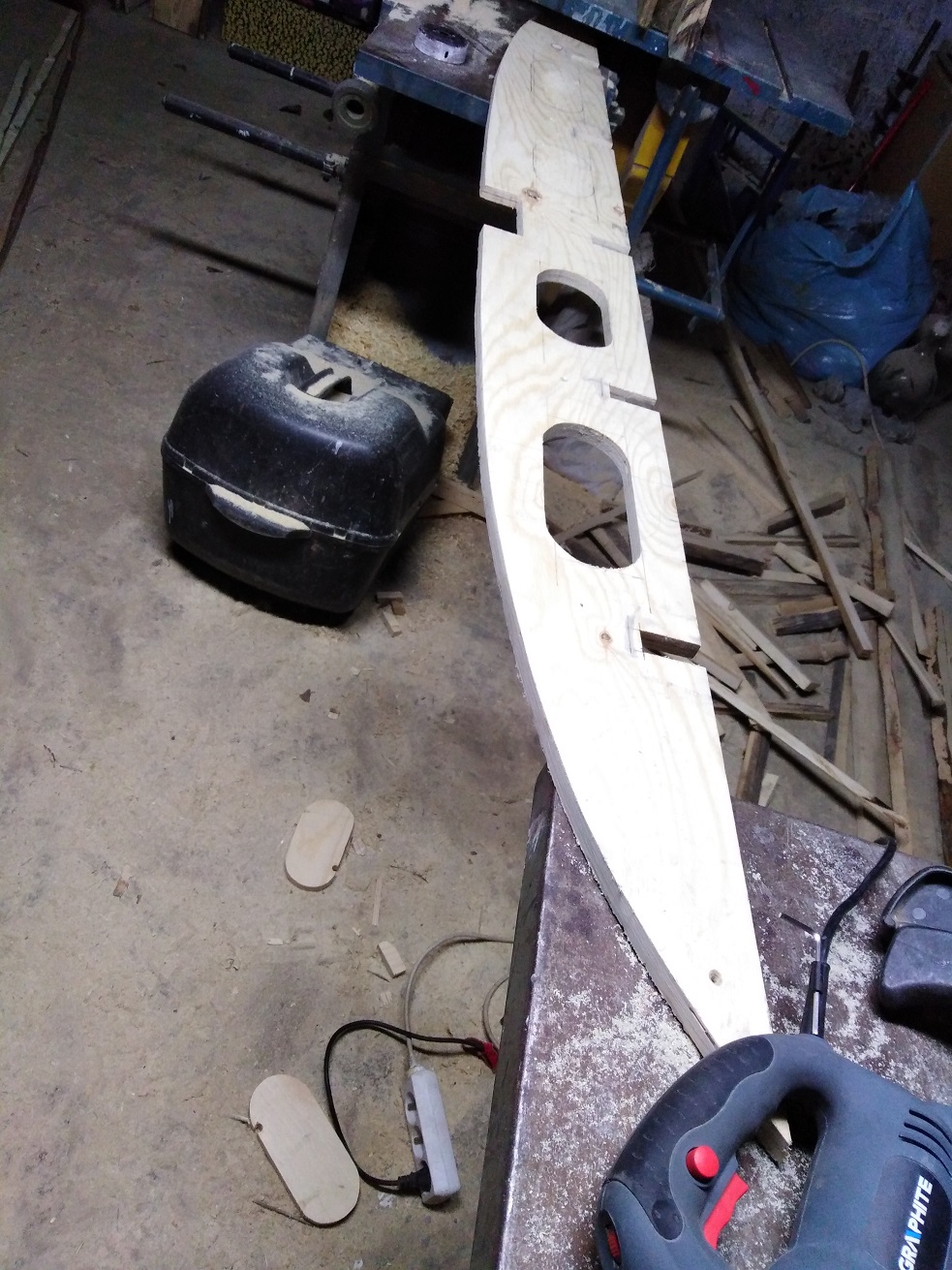

Stępka sklejona , oczyszczona z żywicy i wyszlifowana. Jeszcze muszę dokończyć pawęż : zukosować i wyciąć otwory ulżeniowe. Jak się zrobi cieplej można będzie już położyć stępkę i połączyć z dziobnicą i pawężą. Zrobiłem oświetlenie szkutni , zamontowałem 4 halogeny, teraz można będzie coś wieczorem zrobić , lub coś dokończyć. Ponieważ jacht jest spory a trzeba go parę razy podnosić , muszę kupić 2 wciągarki łańcuchowe . Z mniejszych belek montuję dwie do podwieszenia wciągarek .

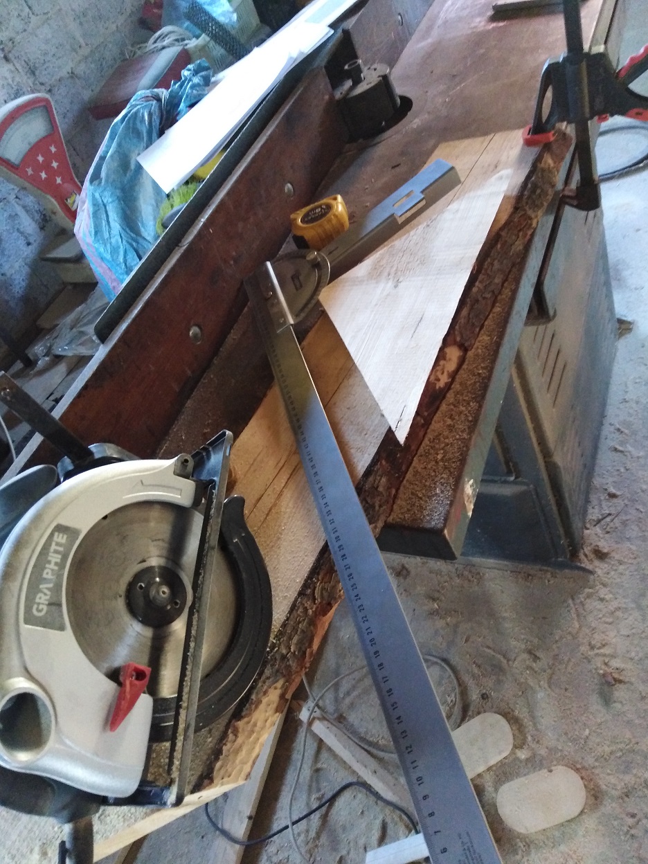

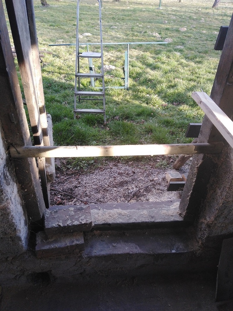

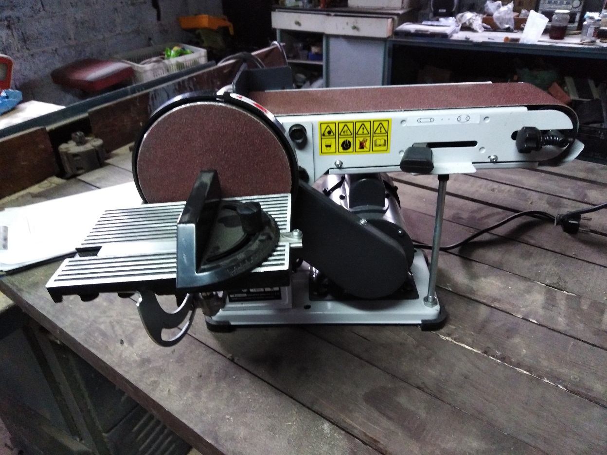

Masz rację , na pewno przetestuję , bo do niektórych prac muszę podnieść łódkę na 1,5 m w górę. Do tego muszę zrobić odpowiedniej wysokości podpory, bo te co mam są za niskie. Ponieważ działam zdalnie z domu , w ciągu dnia coś dłubię . Relacje rzadko oddają ilość czasu , narzędzi i umiejętności potrzebnych do budowy jachtu . Dlatego zrobiłem fotorelację z wykonania takiego drobiazgu jak węzłówka :

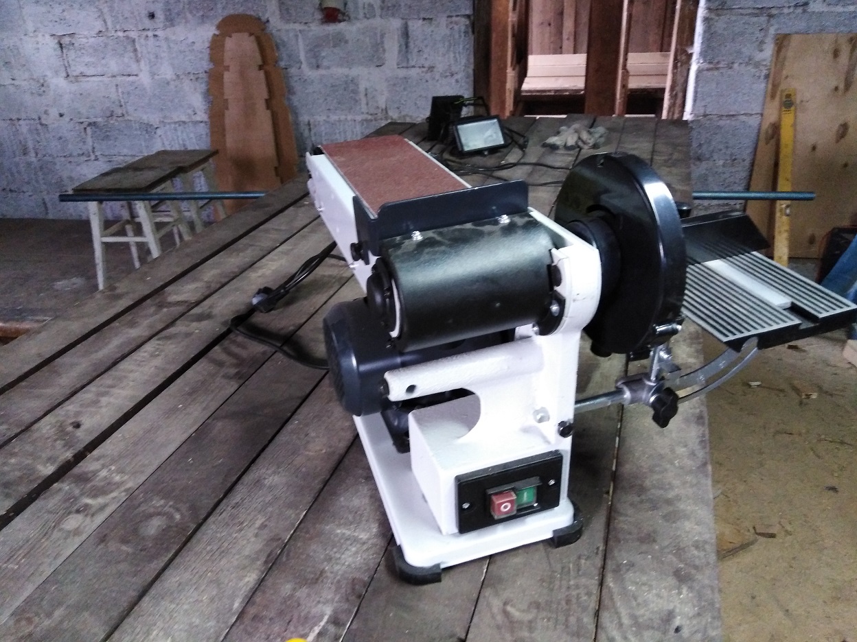

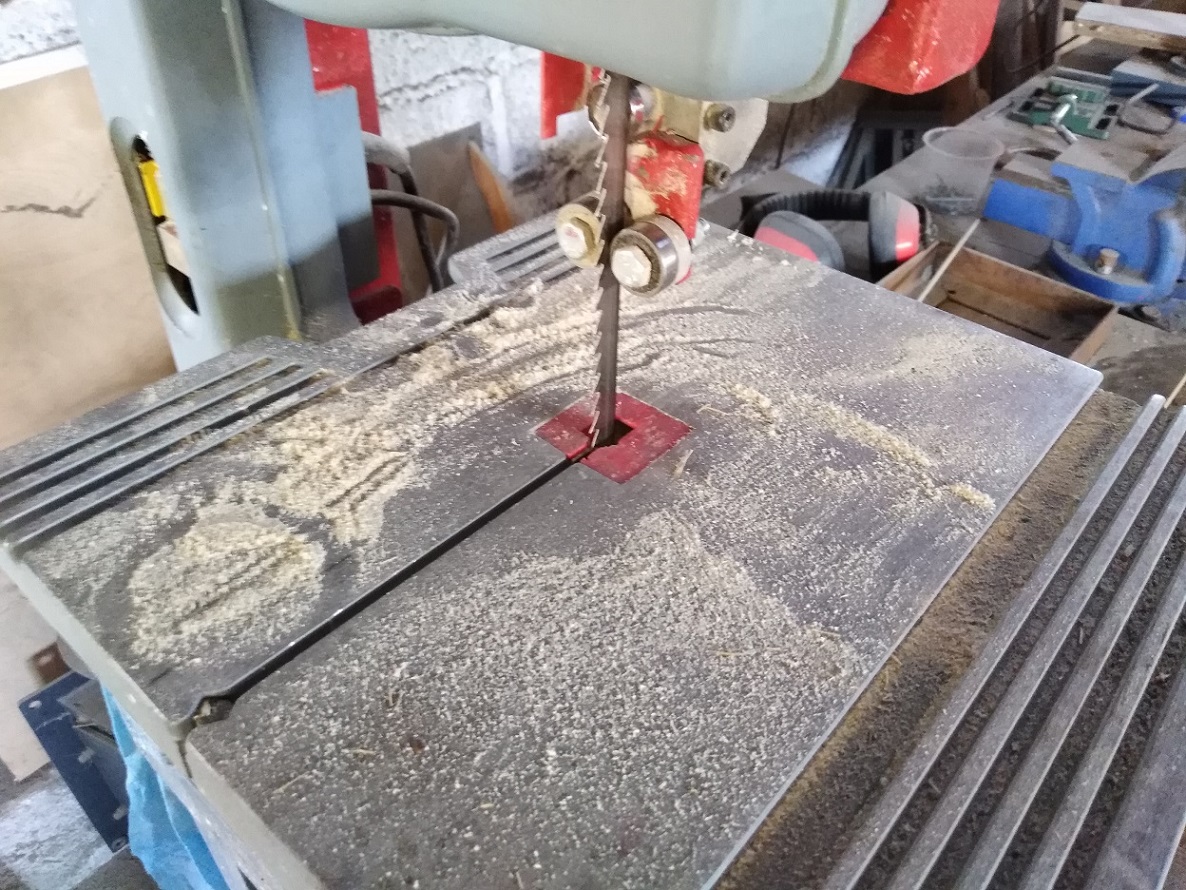

Oczywiście to nie wszystko, używałem jeszcze taśmówki i nowego nabytku szlifierki tarczowo-taśmowej :

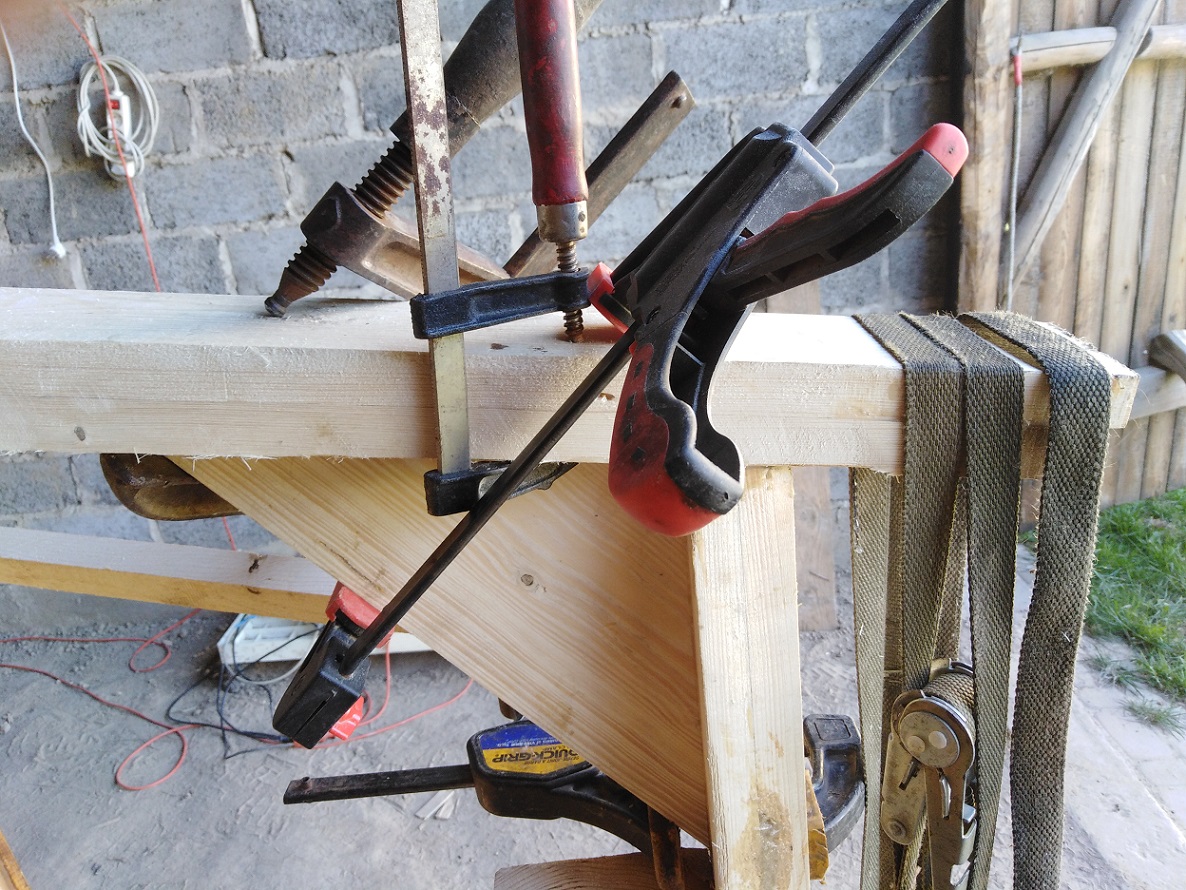

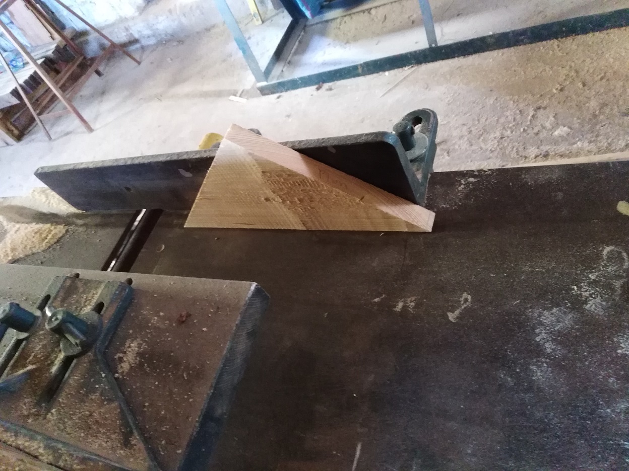

Może i się nie znam ale węzłówki na taki statek powinno robić się ze sklejki a nie masywu drewnianego.

cors napisał(a):
E tam.
W lekkiej, otwartej mieczówce Goat Island Skiff węzłówki typu "breasthook" na dziobie i przy pawęży robi się z cienkich (12 mm) deseczek - dla urody! Ja tak nie umiem, ale niektórzy...

Fajna szlifiereczka
pozdrawiam Bartosz
Sklejka ma większą stabilność kształtu i wytrzymałość w obu kierunkach . Zwróć uwagę na układ słoi , wyciąłem węzłówkę tak z deski, aby całość działała głównie w jednym kierunku . Do tego ten sam materiał co stępka i dziobnica , więc lepsza współpraca . Lecz nie ma się co doktoryzować , bo jak słusznie napisał robhosailor ma ona niewielkie znaczenie . W tej chwili wzmacnia to połączenie dzięki większej powierzchni , lecz dopiero wzdłużniki obłowe i sklejka na burtach zapewnią sztywność . Szlifierka się fajnie spisuje , bo duża taśma i dobrze się obrabia . Do tego tarcza , dzięki której precyzyjnie i kątowo obrabia się powierzchnie czołowe . Jaszcze a propos słojów , to ma to wielkie znaczenie przy klejeniu szerokich desek . Ważne , aby się kompensowały .

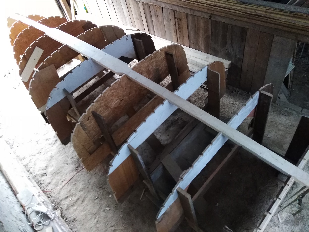

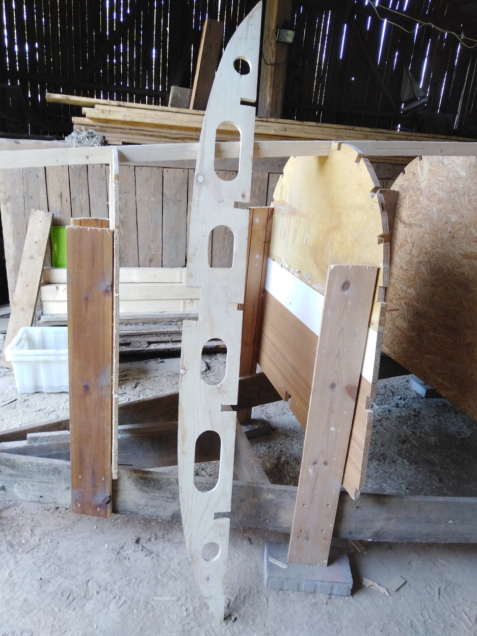

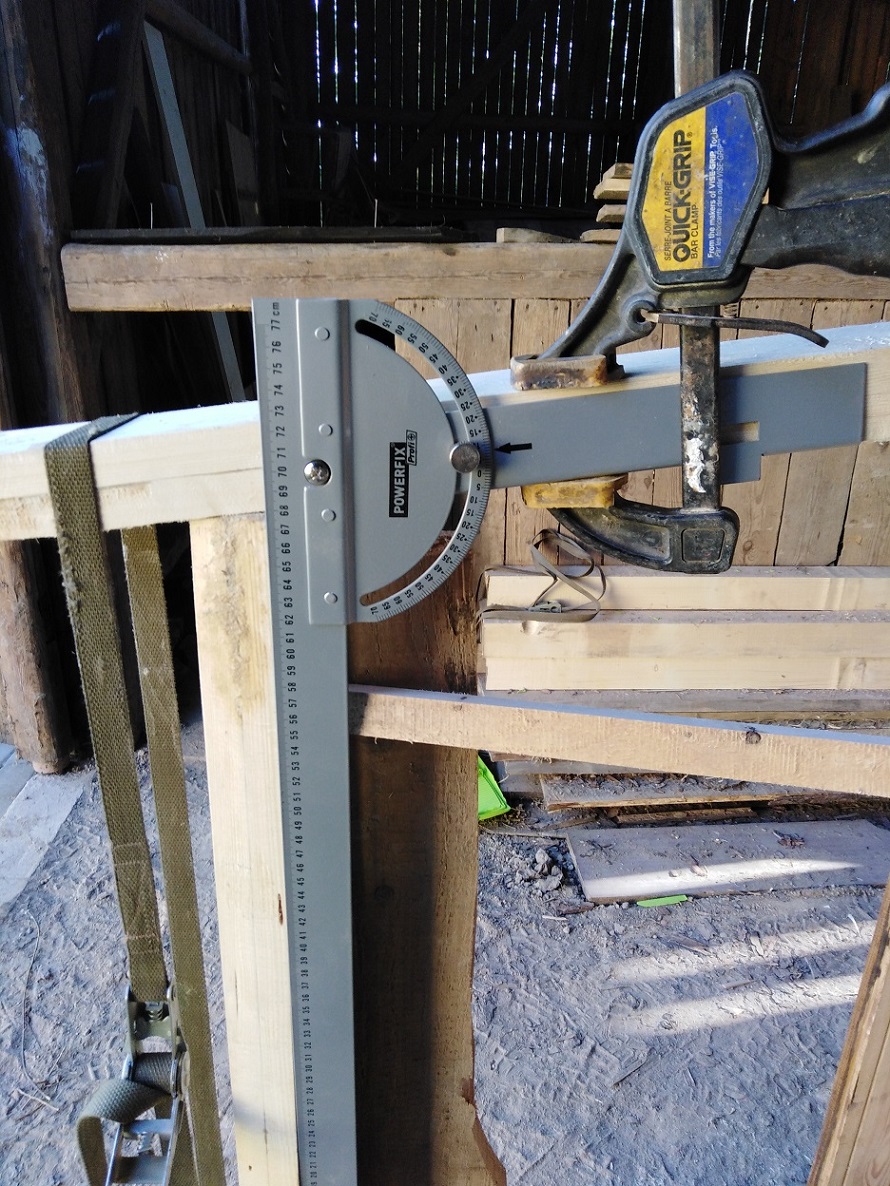

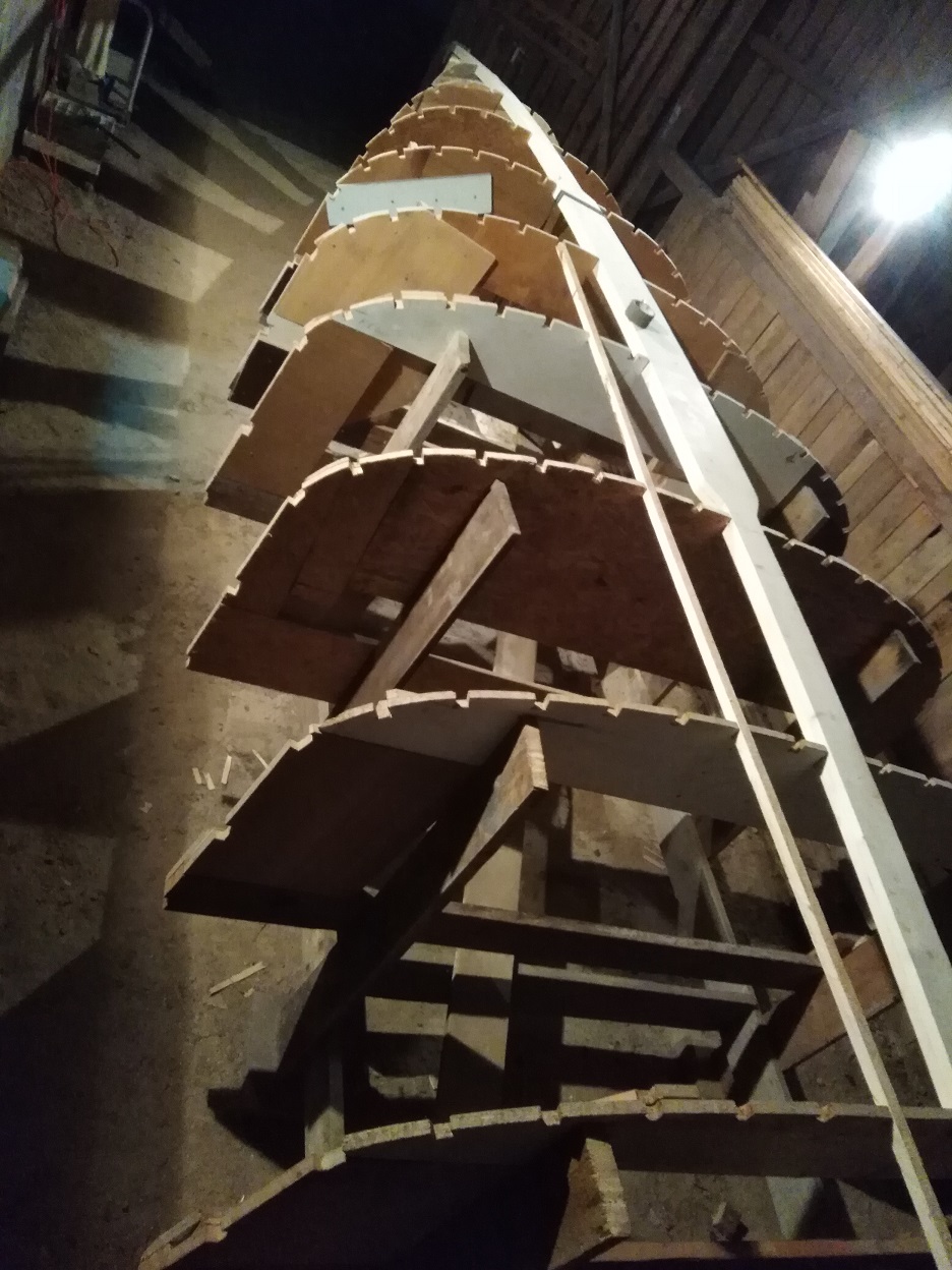

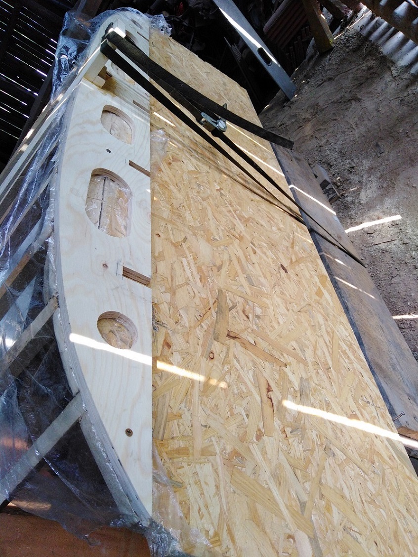

Stępka położona i połączona z dziobnicą i pawężą . Można powiedzieć , że po pracach przygotowawczych , teraz naprawdę ruszyła budowa jachtu :D .

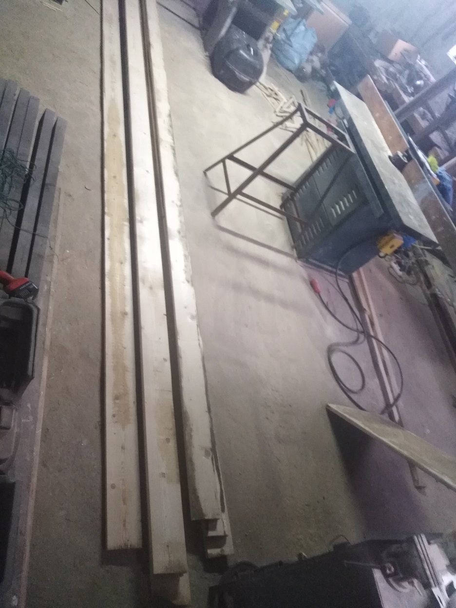

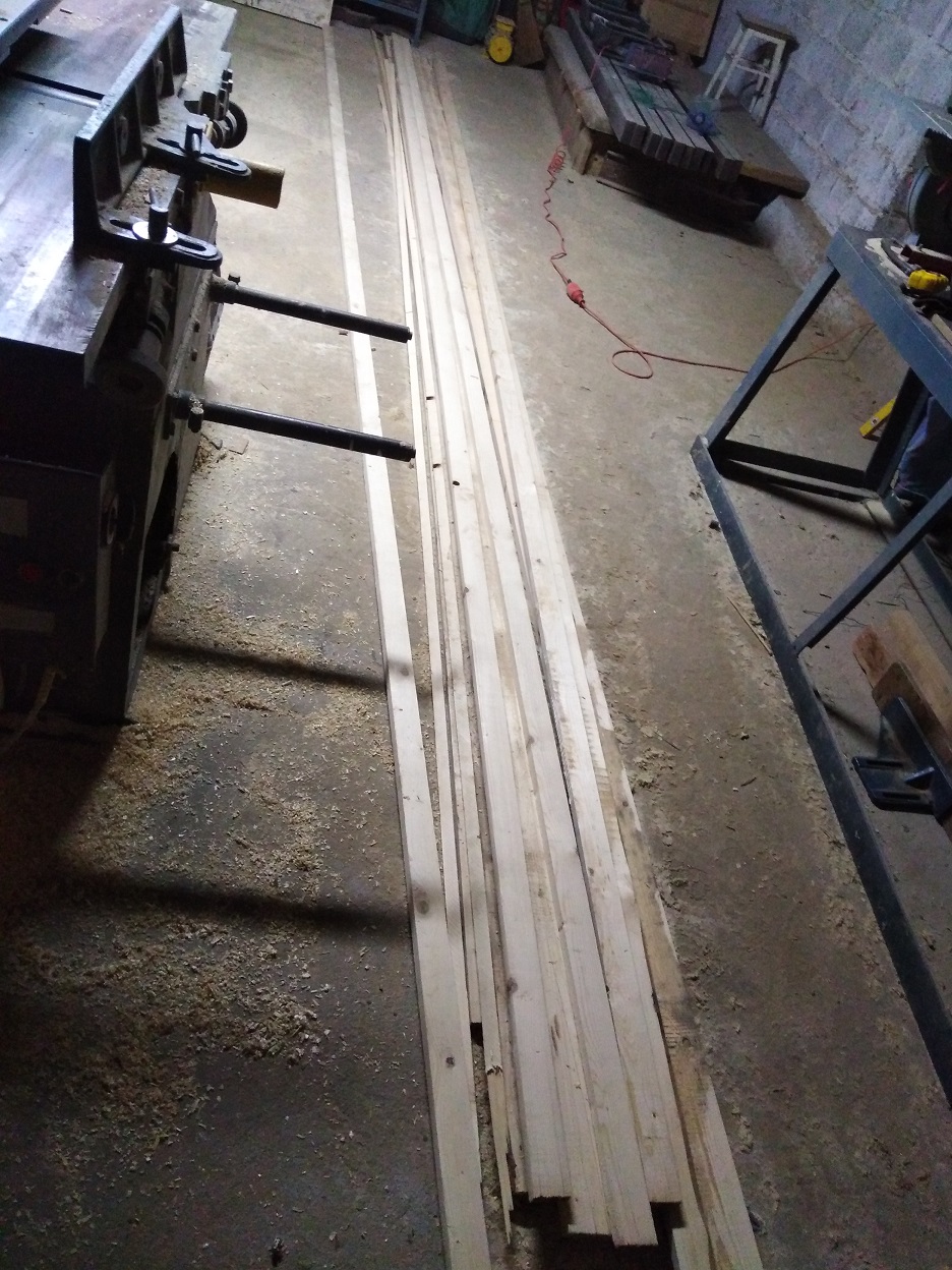

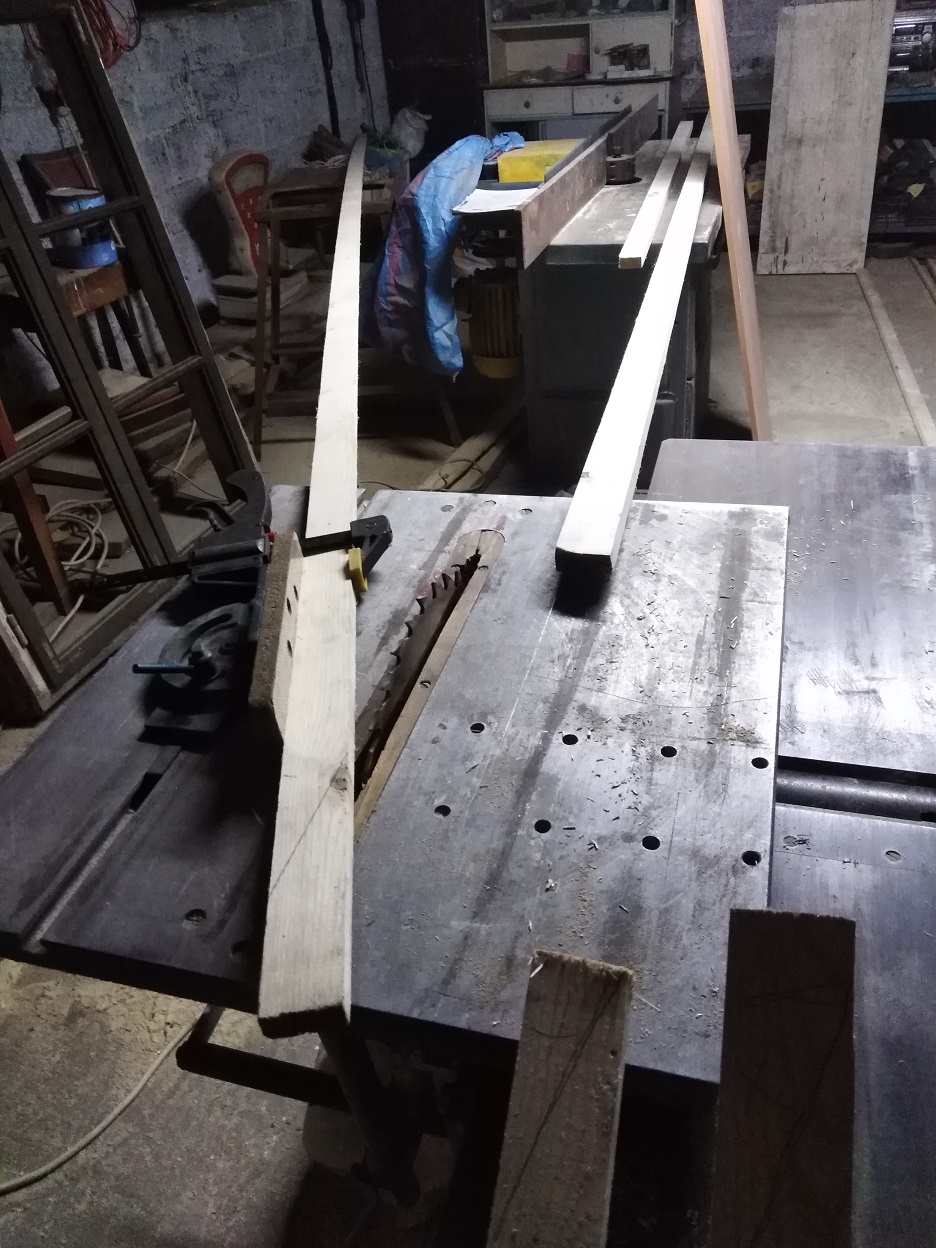

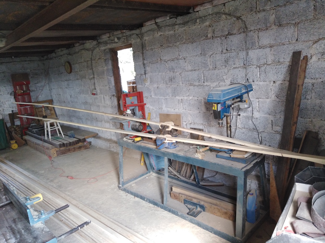

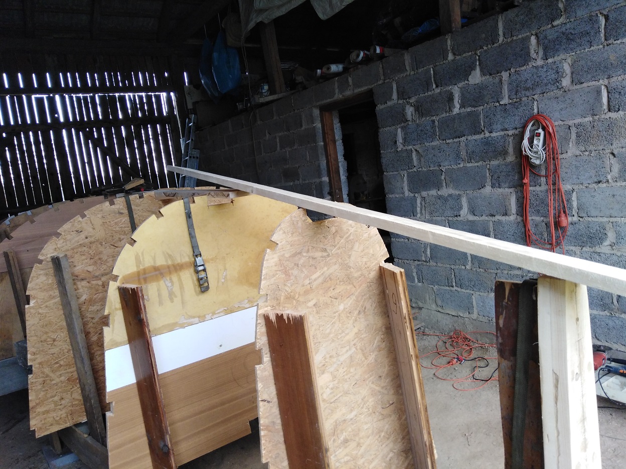

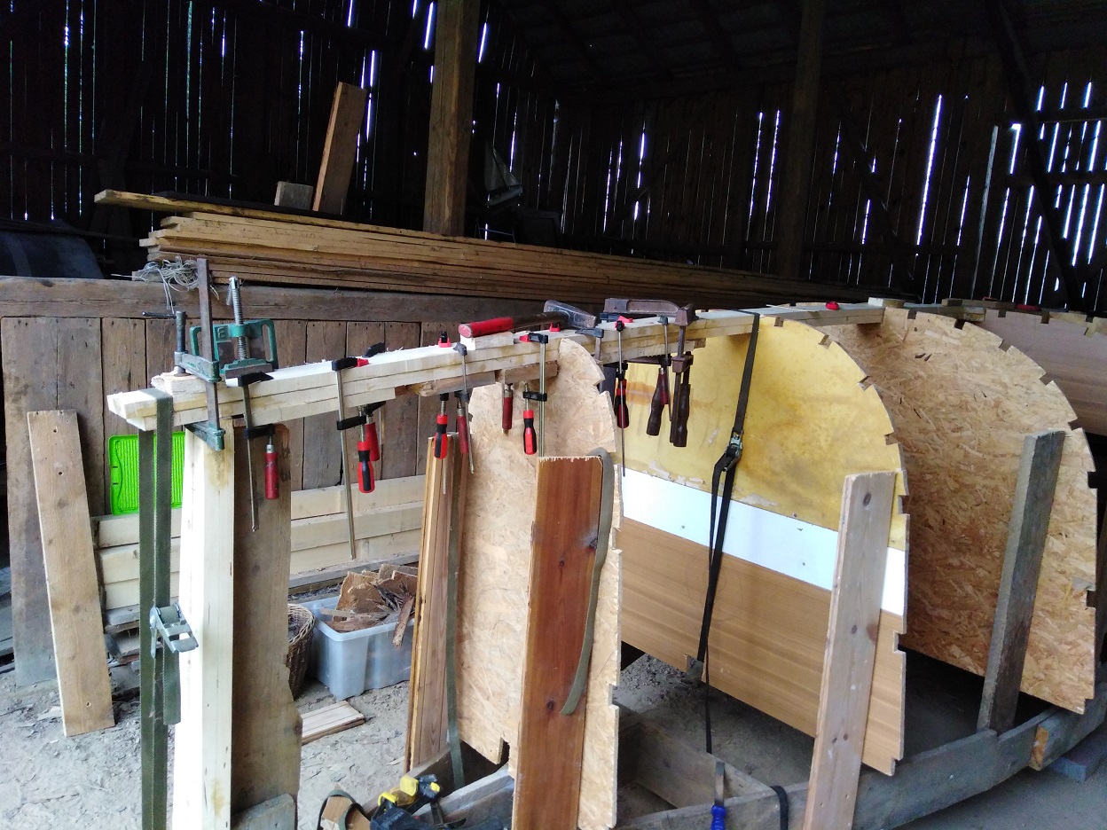

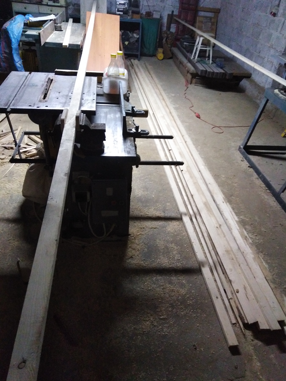

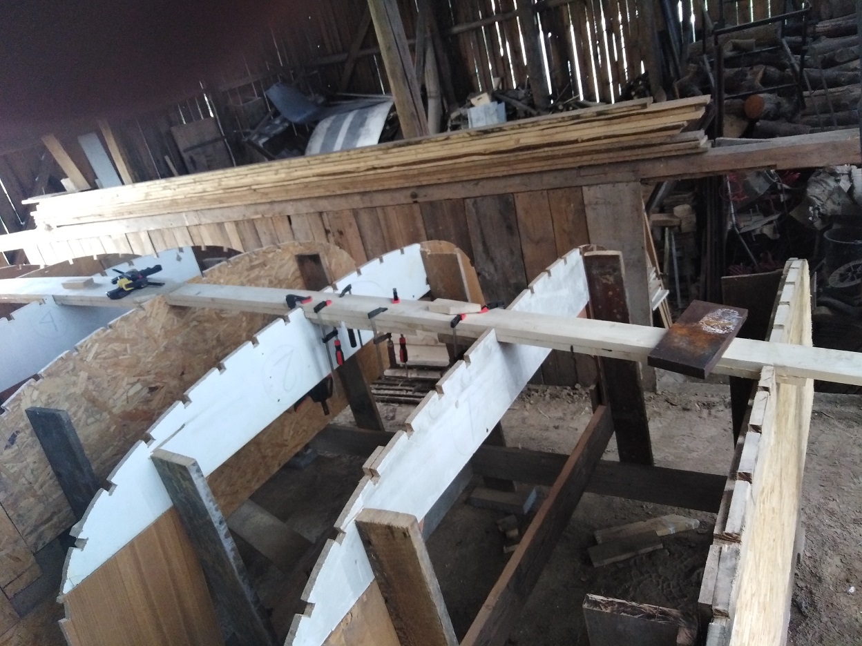

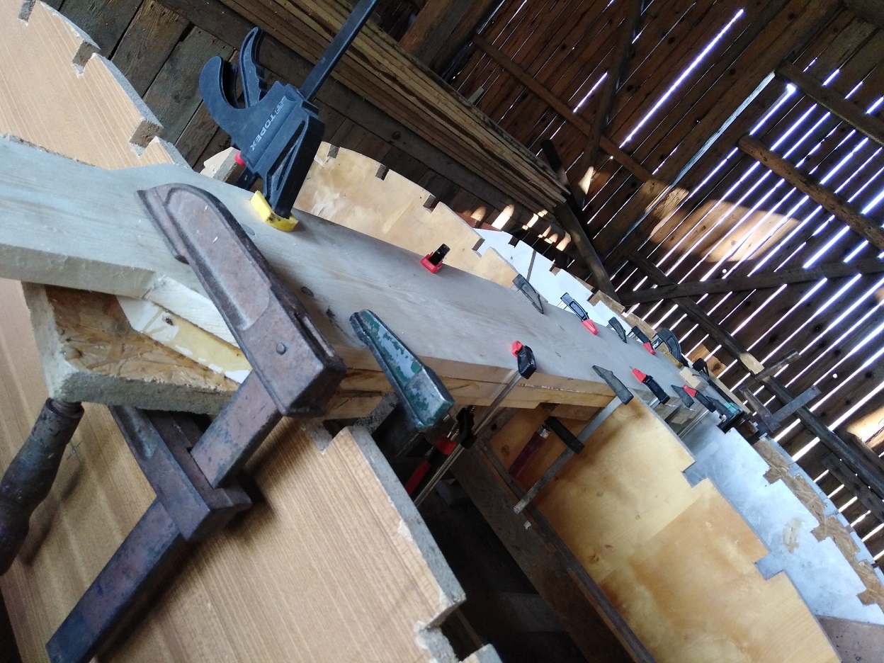

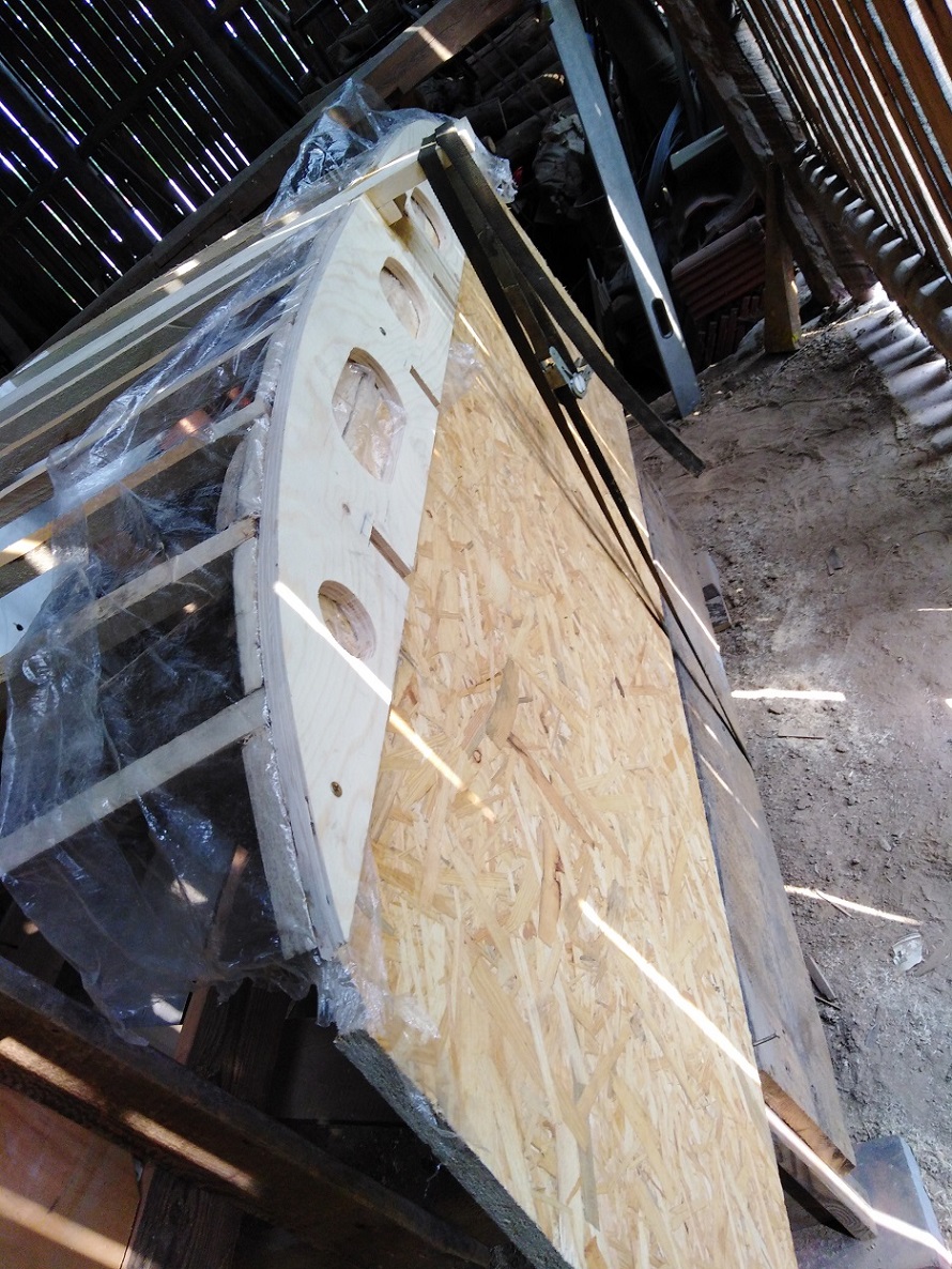

Czas na wzdłużniki . Trzeba budować konstrukcje , bo ciężko się obrabia 6 m deski , a później listwy . Po zukosowaniu klejenie na ok. 8 m długości
IMG_20200402_213105.jpg [ 374.79 KiB | Przeglądane 4334 razy ]
IMG_20200402_195811.jpg [ 420.16 KiB | Przeglądane 4334 razy ]
IMG_20200402_195754.jpg [ 371.46 KiB | Przeglądane 4334 razy ]
IMG_20200329_182539.jpg [ 297.14 KiB | Przeglądane 4334 razy ]
IMG_20200330_174928.jpg [ 416.3 KiB | Przeglądane 4334 razy ]
obrabiaj 2 x 4m (+- 0,5m) będzie łatwiej. Tak robiłem w 1967 roku.
To nie jest problem , chciałem tylko pokazać w jak prosty sposób można ułatwić sobie obróbkę samemu tak długich elementów . W tym momencie jest to max wymiar od obrabiarki do ściany , lecz będę potrzebował obrabiać elementy o dł. 10 m , ale to po wymianie okna na większe (niższe ) . Cięcie desek na krótsze moim zdaniem nie ma sensu . Obróbka elementu o długości 4 czy 6 m nie robi wielkiej różnicy przy odpowiednich podporach , a ukosuję tylko 2 elementy i mam jedno miejsce łączenia . Później też łatwiej układać wzdłużniki z łączeniami na mijankę .

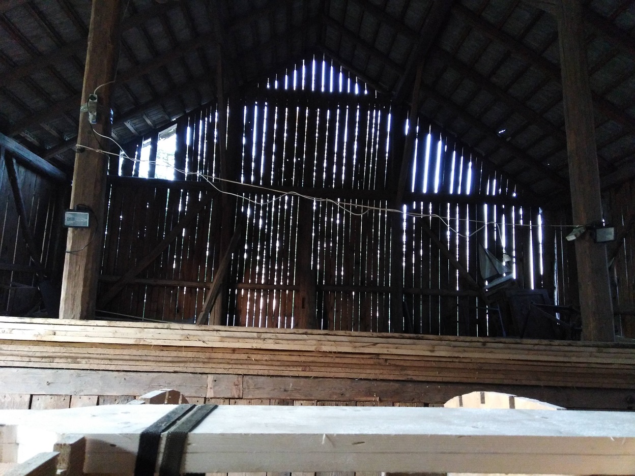

Te deski sosnowe to mi jeszcze zostały z budowy "Sztrandusi" . Mam znajomego właściciela dużego tartaku, to przy poprzedniej budowie łódki mogłem trochę desek m.in. na maszt przerzucić :lol: . Na zdjęciach tego nie widać , ale trafiają się sęki. Natomiast świerk o którym wcześniej wspominałem , to bajka . Drobne słoje i jedynie niewiele drobnych sęczków . Użyłem go tylko na stępkę , pójdzie na maszt i parę elementów konstrukcyjnych , bo go mam tylko ok. 0,7 kubika

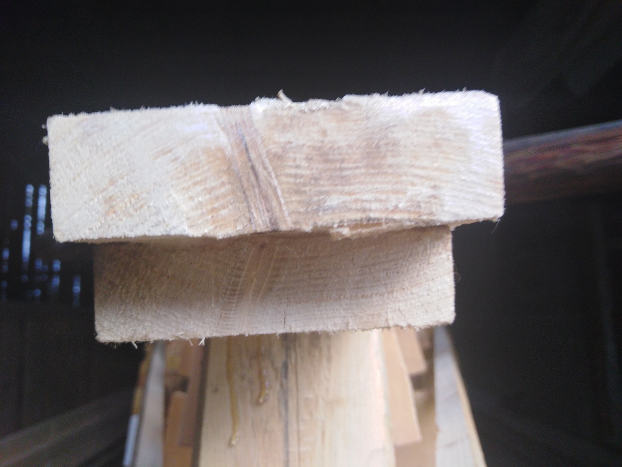

Trochę w życiu miałem do czynienia z drewnem tz, szkutniczym /choć tak naprawdę w Polsce nikt nigdy tak na serio takiej klasyfikacji nie robił. Prędzej u Nas można kupić piękne bez sęczne deski nawet 6 metrowe suche z sosny niż bez sęcznego świerka .
Tak więc gratuluję zakupu ale świerk ze względu na parametry wytrzymałościowe zupełnie nie nadaje się na węzły konstrukcyjne . Owszem jest dobry na maszty i to by było na tyle. Co innego sosna. Z niej można zrobić praktycznie wszystko.
Jeśli chodzi o drewno egzotyczne to polecam książkę Eknera Stefana "Małe jachty z drewna" Jest to kompendium użycia takiego drewna w budownictwie jachtowym.

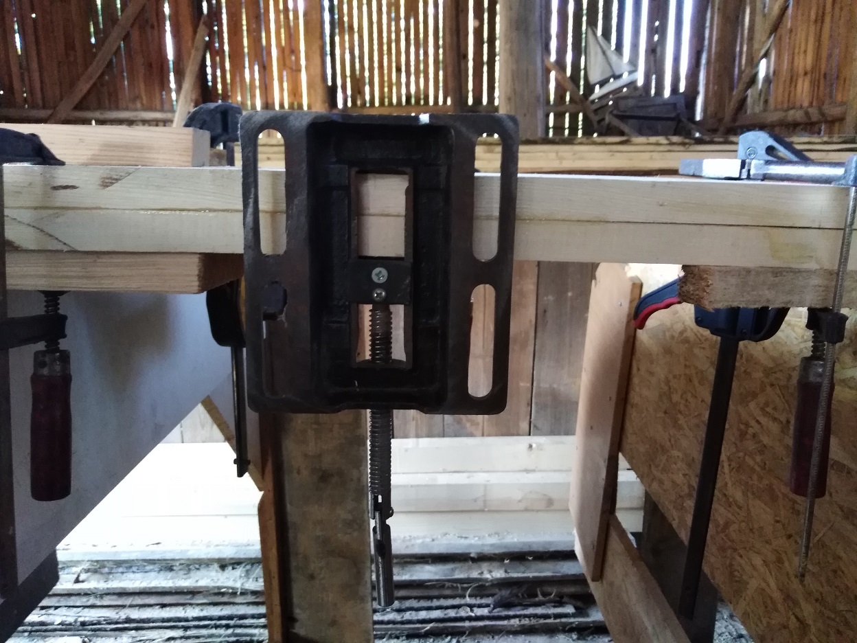

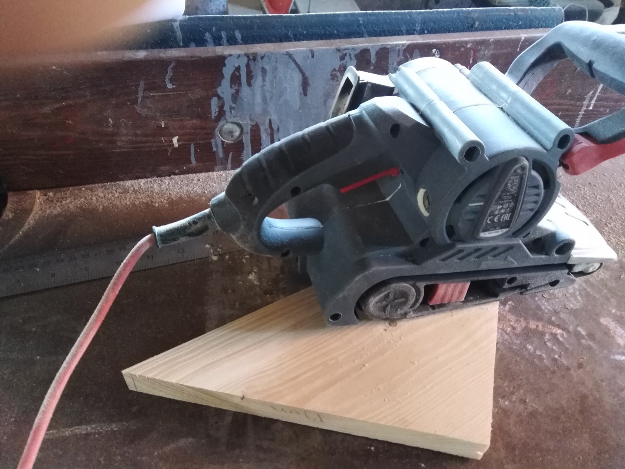

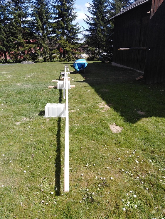

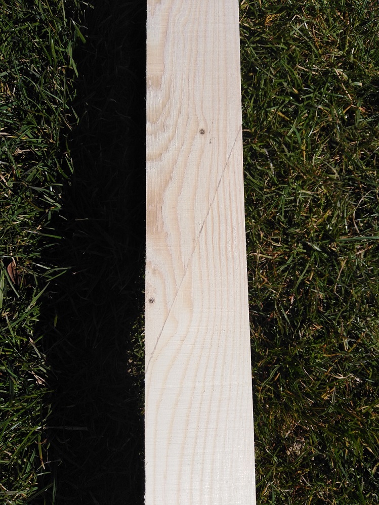

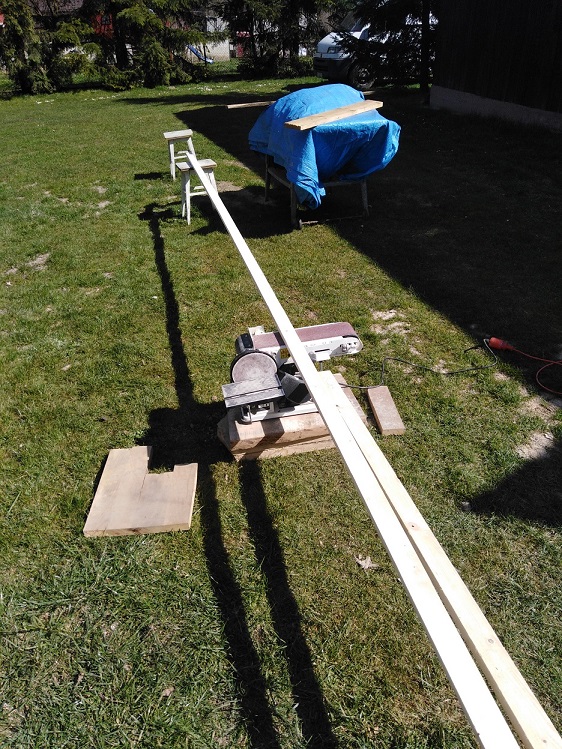

Klejenie kolejnych wzdłużników i szlifowanie . Pogoda ładna , to ustawiłem szlifierkę za zewnątrz .
IMG_20200403_115731.jpg [ 449.68 KiB | Przeglądane 4139 razy ]
IMG_20200404_120232.jpg [ 350.4 KiB | Przeglądane 4139 razy ]
IMG_20200404_115159.jpg [ 259.82 KiB | Przeglądane 4139 razy ]
IMG_20200404_115140.jpg [ 275.41 KiB | Przeglądane 4139 razy ]
...lecz nie z drewna kl. I ani II. To klasa III, nie nadaje się na wzdłużniki.
