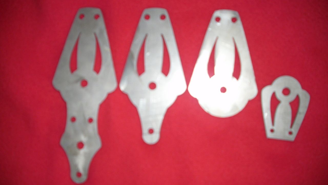

Serwus ! Bardzo mnie ucieszyly blachy do bloczkow . Sam zaprojektowalem :) i mam wyciete z nierdzewki ! musiale sie podzielic z wami
IMG_2864 [Rozdzielczość Pulpitu].JPG [ 68.75 KiB | Przeglądane 9291 razy ]

Śliczne , gratuluję .
Tadzik, bardzo ładnie. Tylko tak dalej. Pozdrawiam :D

teraz tylko wypolerowac i montowac :)

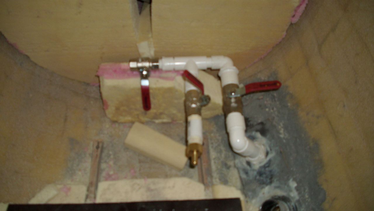

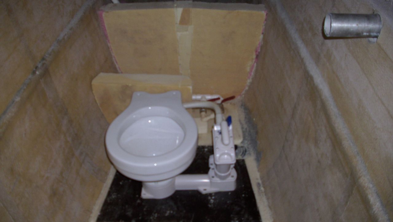

Witajcie :)
Gienek napisał(a):
Bynajmniej, nie poganiam.

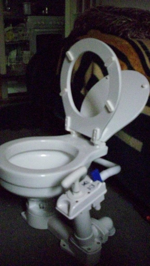

ALE !! :) Jak juz pisalem wypie,,, wszystko z plywakow i inaczej zagospodarowuje wnętrze . A kibelek bedzie tu ! Oczywiscie zawory beda w studzience odzielajacej , po wyzej poziomy zanurzenia, od reszty kadluba .
Komentarz: bedzie jeszcze zbiornik na fekalia okolo 60l .
IMG_3022 [Rozdzielczość Pulpitu].JPG [ 80.83 KiB | Przeglądane 8795 razy ]
Komentarz: przejscia denne gotowe > zawory poboru wody do kibelka i pompy cisnieniowej + spust .

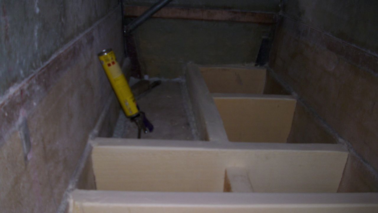

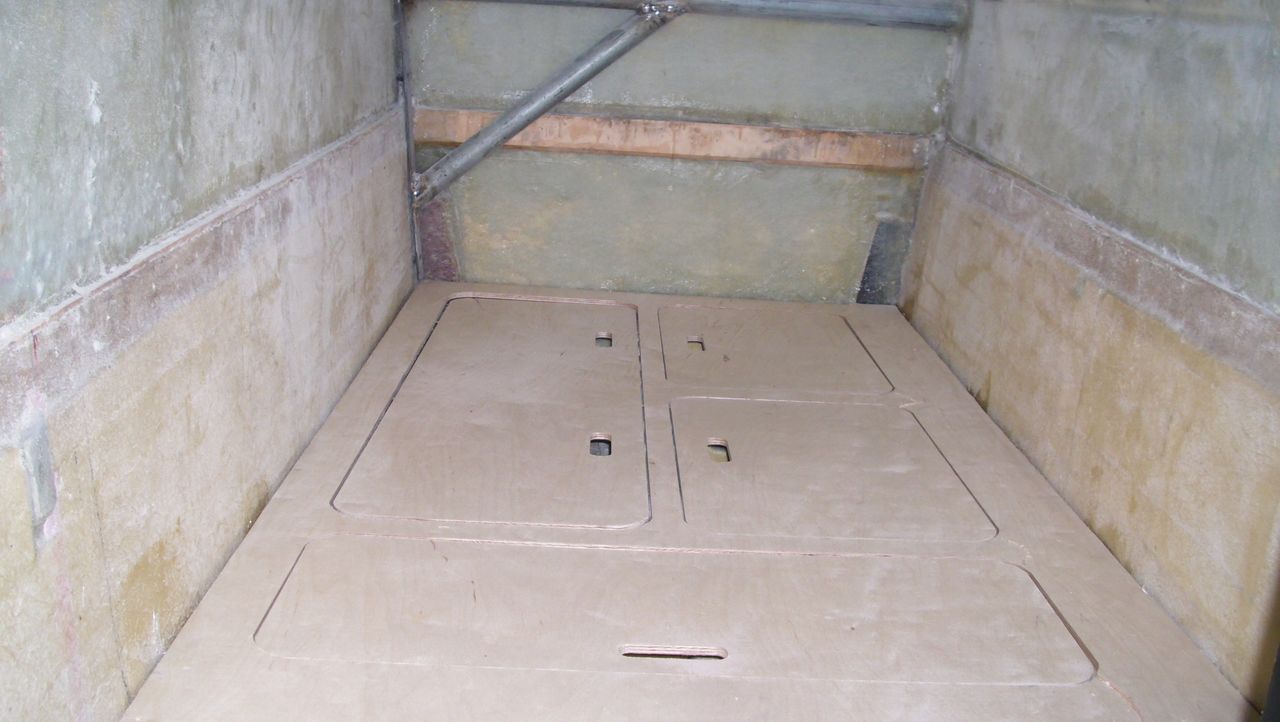

ALE !!! cd. pomalu idzie ,nawet pomalutku :) bloczki sie robia , i pare innych rzeczy :) Brak rak do pomocy , co ja sie nachodze z łódeczki i do łódeczki :) kilkanascie razy dziennie -warsztat by sie w środku przydal . Nie ma nawet kto cokolwiek podac . Przynajmiej mam duzo ruchu ,zachowam jaka taka kondycje :) Pozdrawiam
Komentarz: A to koja z drzwiczkami do bakist .
IMG_3025 [Rozdzielczość Pulpitu].JPG [ 107.41 KiB | Przeglądane 8771 razy ]
Komentarz: zbiornik wody na 140 l z pąpą zanurzeniowa z zaworem do pompy przepływowej, z czujnikiem poziomu i wlewem.Widac tez otwory wentylacyjne.
IMG_3020 [Rozdzielczość Pulpitu].JPG [ 108.01 KiB | Przeglądane 8771 razy ]
Komentarz: wydzielone grodziami z pianki ,bakisty ,stydzienka zaworu i zbiornik wody.

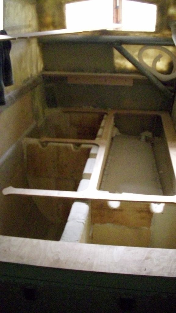

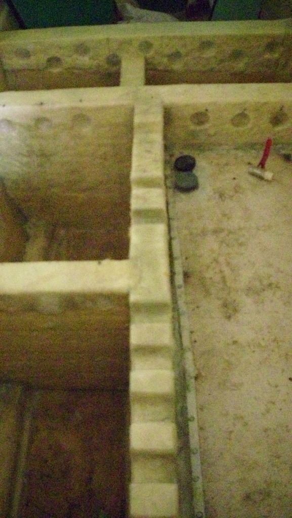

Witajcie :) Mialem pomocnika przez kilka dni :)
IMG_3040 [Rozdzielczość Pulpitu].JPG [ 90.72 KiB | Przeglądane 8077 razy ]

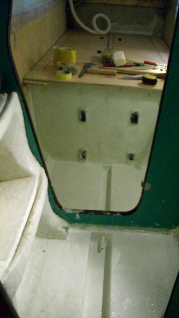

Dziekuje Krzysiu ! Postepy od razu widac - wychodze z kajuty i wejsciowki w pierwszym plywaku .
IMG_3037 [Rozdzielczość Pulpitu].JPG [ 75.34 KiB | Przeglądane 8077 razy ]
Biore sie za to samo w drugim .
