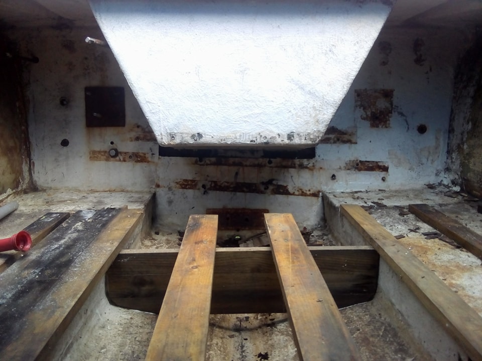

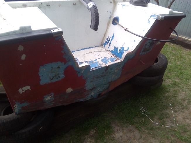

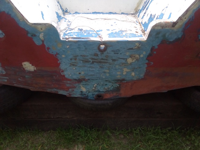

Dzień dobry wszystkim. Jestem tu nowy. Dołączę się do tematu, bo mam ten sam problem... tak myślę. Kupiłem łódkę kabinową i widzę a nie widziałem że będę musiał wymienić pawęż. Długość łódki 550cm szerokość ok 215cm. Nie wiem jak to ugryźć. Wiem tyle że łódka jest z laminatu a pawęż pod stopę L . Pawęż jest ze sklejki jakoś połączona z kadłubem i się rozwarstwiła. Będę dźwięczny, tylko że nie wiem jak dodać foto do opisu...

myślę że na foto widać co chcę naprawić ... wymienić

Wytnij sklejkę (słoje poziomo) od burty do burty, gr. 20 mm, dopasuj do płaszczyzny (od środka) pawęży, przeszlifuj laminat pawęży, przylaminuj warstwę maty szklanej 300 g, na nią tkaninę szklaną 450 g i na nią matę szklaną 300 g; posmaruj żywicą sklejkę (od strony klejenia) - przyłóż, ściśnij ściskami stolarskimi lub wkrętami do drewna (czarne z dużym skokiem). I czekaj aż wyschnie (w sensie utwardzi się = spoko 1 dzień). Później odkręć, co przykręciłeś, obrób to i owo, wyszpachluj jakieś szczeliny i oblaminuj calość od środka podobną kompozycją, co pod spodem - z zakładkami na dno: uskoki co 10 cm. I laba. :D
Pewnie przyjdzie jeszcze sklejka z zewnątrz, więc ze cztery śruby z nakrętkami powinny to wszystko ściągnąć na fest. I na silikon.

Tempo robót jest bardzo szybkie i nie do końca ogarnąłem całą instrukcję. Pierwsze to odrysować pawęż na sklejce 20mm i wyciąć , np wyrzynarką(sklejki wodoodpornej czy może być szalunkowa?). Dopasować od środka ,czyli dociąć do kształtu od środka na foto... ale co zrobić ze starą pawężą która się rozwarstwiła? na zewnątrz jest warstwa żywicy? wyciąć całą pawęż czy tylko to co w środku? Proszę może wolniej... Dzięki za zrozumienie
