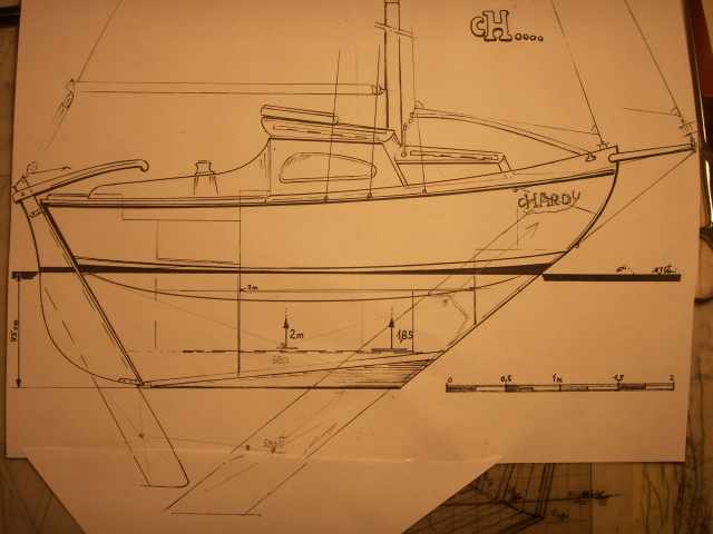

A ja coś pokręcę i zamulę:
Przyjrzałem się obydwu rysunkom przekrojów poprzecznych C'Hardego i dla siebie wybrałbym ten pierwszy rysunek.
Dlaczego?
To proste - taki mikrojachcik mógłby nadawać się do długiego, np oceanicznego rejsu, ale długi rejs wymaga większej wyporności. Wersja pierwsza zapewnia większą wyporność - we wnętrzu, poniżej linii wodnej można napakować sporo tego, co ciężkie. Drugi powód jest taki, że pierwsza wersja ma mniejszą powierzchnię zmoczoną, co powinno powodować mniejsze opory, czyli ta łódka może być nieco szybsza. Uprościłbym tylko nadbudówkę na jednopoziomową i ożaglowanie dał w wersji dżonki Haslera, żeby nie trzeba było łazić po pokładzie na fali do zwijania, lub zmiany sztaksla. Gdyby jeszcze zamiast z blachy zbudować go ze sklejki i laminat z wierzchu, to mógłbym go sobie zbudować w szopie przed garażem i popłynąć w siną dal!
Reasumując - moim zdaniem, należy kontynuować, wyłącznie, wersję pierwszą, :D ale ze sklejki! :D

I ja dostrzegłem w wersji ONE coś intrygującego. Może, przy rozchyleniu burt o 12% (B=1,9 m), możliwość poszycia burty z jednego płata? :roll:
A denko pod kilem wysunąłbym na boki w formie skrzydeł i balastu. :-P
Kadłub - aluminium.
Pokład - drewno.

Wersja pierwsza dna:
...też jak narysowałem to się zawahałem,
ale powierzchnia zmoczona ważna jest przy bardzo słabych wiatrach.
Gdzie na oceanie znajdziemy tyle spokojnej wody aby się przydała?
a na codzień będzie tylko wielki opór czołowy.
A lepiej nie ryzykować pływania tylko z wiatrem.
(co słusznie gdzieś zaznaczył amateur przypominając IX Falę - Sieradzkiego.)
Ożaglowanie dżonki ?
... a czy ja coś nie mówiłem :roll:
o zagranicznej wiedzy tajemnej? :D
... ale sam wolę tradycyjniejsze.
...a przy dzisiejszych rolerach...
Wyporność
to trzeba by dokładnie policzyć już na czystych dużych liniach teoretycznych,
ale jak by go ze sklejki to duużo zostanie nadmiaru.
Płyta brzegowa ze skrzydełkami
...ma być; tak jak była w Betotronie; sprawdzone.

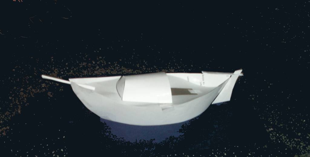

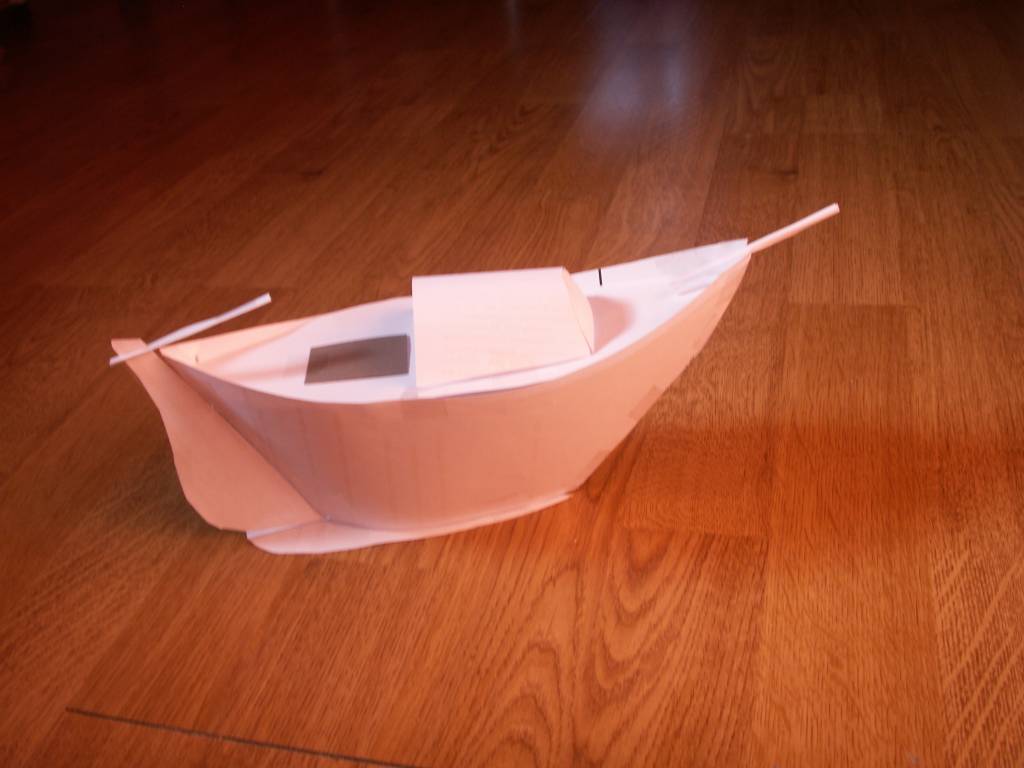

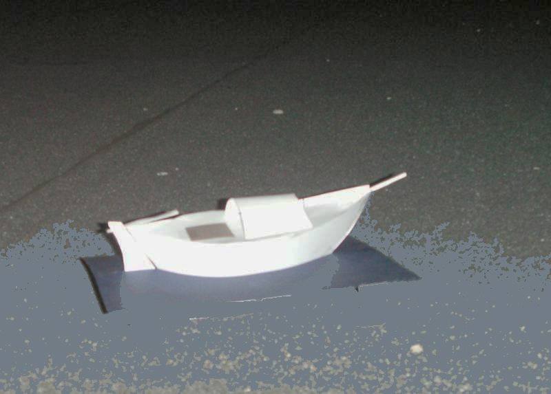

Posłuchałem niektórych mądrych* ludzi i trochę się w koncepcji pozmieniało
( uprościło) zrobiłem model (w 0,5 godziny ;) )
To chyba będzie - C'HARDY STRĄG
* Ci wszystkowiedzący to: :D :D
boSman- boss'man
mjs-Sziwa
i
robhosaylor-Hoffman
popr...to juz Ty :lol:

robhosayler-Hoffman
To nie ja! :DD
Podoba mi się taka wersja. Czy będzie szybka, to nie wiem. Ale gdybym jechał małą łódką dookoła przez oceany i omijając przylądki, to coś w tym stylu bym sobie przed garażem (w garażu już nie ma miejsca) budował!!! :D
PostNapisane: 14 kwi 2012, o 23:34
Posty: 10946
Podziękował : 1341
Otrzymał podziękowań: 2626
zrobiłem model (w 0,5 godziny )
Sadzac po zdjeciach i badaniach na wodzie zdzierzy i Cap Horn !
Zdjecia na stole wykazuja dobitnie mozliwosci jachtu grubo powyzej półkamasutry, co jest w tej klasie wymiarowej jakoscia znacznie przewyzszajaca ogolnie przyjete normy przyzwoitosci.
Catz Nieprzyzwoicie
Ostatnio edytowano 14 kwi 2012, o 23:51 przez Catz, łącznie edytowano 1 raz
PostNapisane: 14 kwi 2012, o 23:48
Posty: 9296
Podziękował : 1826
Otrzymał podziękowań: 2224
Toż to pierwsze zwodowanie jachtu przed jego zbudowaniem! :lol:
Wielki "szacun" za tak błyskawiczną produkcję i badania morskie aż do nocy. :cool:
Kompletne zaskoczenie, ale... "wiedziałem, że tak będzie", wiedziałem.
Ale żeby aż tak, to nie.
- Czy nie przecieka? :-o

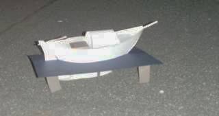

...Ja wiedziałem... :D
A nie podziwiasz jakie renedringi mi wyszły?
...to już było prawie 4D.
-bo fotki na dachu były szybkie, cobym jacht zdążył złapać
zanim go wiatr nie porwał (2B w porywach)
chard m.jpg [ 21.05 KiB | Przeglądane 5873 razy ]

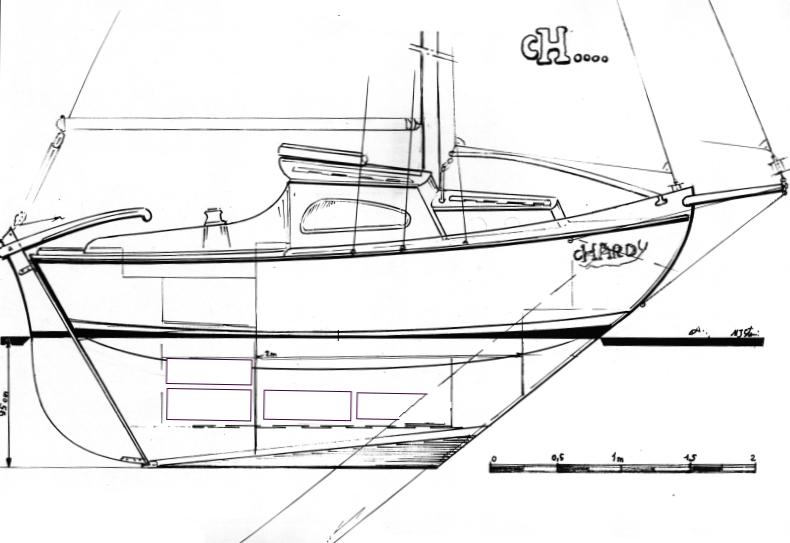

To co narysowałeś najpierw jest piękne!!!
Idź nadal tym tropem i polegaj tylko na "swoim" wyczuciu !!

To pierwsze i to ostatnie to tylko kosmetyka:
budkę można zrobić łatwiej, albo trudniej; do woli,
a kadłub z- i bez- załamania różni się tyko podcięciem (i poszerzeniem) na rufie,
którego szpicgat nie ma ... ale za to jest Colinowaty :lol:
Nic nie stoi na przeszkodzie aby obie wersje były do wyboru.
Samo załamanie burty na oble było tak niewielkie że chętnie się go pozbyłem,
z resztą to załamanie było tyko dla ułatwienia wersji z tradycyjnym kilem,
a skos burt daje większą lekkość wyglądu i upraszcza budowę:
dwie płyty burt i jedna gródź już dają kształt łódki!
zastanawiam się czy szybrowy miecz nie powinien być nastawny (ręcznie) pod dwoma kątami; w żegludze morskiej nie stanowi to wielkiego problemu;
wystarczy przed zwrotem go poluzować i zaczepić w nowym położeniu.
I nie stanowi, i stanowi... Zjednej strony niby to tylko jedna czynność więcej, ale jeśli będziesz pływał sam to "aż" jedna czynność więcej. Pytanie jest proste: o jaki kąt chciałbyś go przestawiać oraz czy spodziewasz się aż takich zysków po jego przestawieniu?
Z drugiej zaś strony, jeśli uda się to rozwiązać w sposób wykonywalny dla amatorów (zakładam zawsze, że nie tylko starzy szkutnicy mogą coś chcieć zbudować), oraz w sposób w miarę choć stabilny w użytkowaniu, to może to tylko pomóc. Nawet, jeśli kąt byłby niewielki.
Pewnie o tym też myślisz, ale dużo uwagi poświęciłbym sposobowi aretowania miecza w określonym położeniu. To jest - myślę - najbardziej wrażliwy punkt. Na śródlądziu może i bez większego znaczenia, ale na morzu, przy pracy na fali, miecz będzie poddawany dość dużym obciążeniom. Jeśli aretowanie puści, to obciążenia dynamiczne swobodnie przewalającego się z burty na burty miecza nie skończy się dobrze.
Rozumiem, że myślisz o jakimś fale. Fajnie byłoby, gdyby CAŁY fał wraz z okuciami był łatwy do skontrolowania (przynajmniej do obejrzenia). Jeśli będzie choć częściowo trudniej dostępny, to zgodnie z prawem Murphy'ego, natychmiast znajdzie się użytkownik, który nie sprawdzi i reszta może potoczyć się szybko...
Ale to wszystko wiesz sam :D

Pozwole sobie energicznie bardzo skrytykowac zaczepienie szotow grota do steru !!!
Walnie rufa-niespodzianka i po ptokach... Nawet jesli ster stalowy, to i tak kat dzialania talii mi sie nie podoba.
Catz Gustownie ( od gucio )
PostNapisane: 15 kwi 2012, o 18:47
Posty: 17744
Podziękował : 4550
Otrzymał podziękowań: 4299
To detal, który łatwo zmienić dodając traveller na rufie, można też szota prowadzić nawet do maleńkiego kokpitu.
