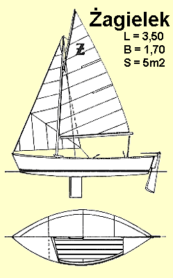

el szaman napisał(a):
No to podpowiedz coś innego (to nie ironia!) w tej kategorii, sklejka jeszcze nie pocięta :D. Wiesz czego szukamy: mała, zwinna i stylowa.
Zara zara niekończyma:
może taka? :lol:
To też ubiegły wiek,
ale rok taki,
że Nadolny jeszcze był chyba w beciku... 1972 ;)
ops...
doczytałem, że ma być regatowo...
zagielek01.gif [ 12.33 KiB | Przeglądane 5649 razy ]

A ładniutka! Masz może plany Żagielka w większej rozdzielczości, bo te na port21 jakoś chyba zanikły? I może wykaz materiałów, bo na Twojej stronie tabela zawiera wprawdzie wszystkie pozycje, ale nie podajesz tam ilości :).
Żagielek chyba byłby idealny dla kolegi, który chce coś zbudować, ale nie wie sam co, więc mu wyszukuję takie różne. A może masz jakieś zdjęcia gotowych realizacji?
W Żagielka pewnie by się z synem zmieścił, a i z budową dałby sobie radę :)

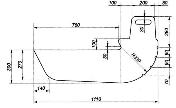

Witajcie po przerwie :D. Rejs skończony, załoga zadowolona już w PL, a my wracamy do budowy!
W trakcie naszej nieobecności dotarła dokumentacja JOLKI. Miłe zaskoczenie, dokumentacja bardzo obszerna, rysunki czytelne i jednoznaczne (poz jednym elementem, ale o tym za chwilę). Dziecko nie miałoby problemów ze zrozumieniem, a do tego jeszcze Wojtek wykonał szablony wszystkich elementów w skali 1:1.
Trochę będziemy musieli poprzeliczać wymiarowania gdyż u nas sklejki występują w innych grubościach niż w PL, np trudniej kupić sklejki 4 mm, najczęściej są tylko 3 mm, więc do uzyskania łącznej grubości trzeba inną ilość warstw. Trochę materiałów mam w domu, więc i „organizacja” arkuszy sklejki będzie inna. Wojtek zaprojektował wszystkie grubsze elementy jako klejone z kilku warstw, tak aby wykorzystać do maksimum kupowane arkusze, ale mam trochę grubszych sklejek, więc będę kombinował.
Muszę też zmienić wymiary wewnętrzne skrzynki mieczowej, a to oznacza zmianę grubości praktycznie całej stępki (skrzynka jest integralną częścią stępki). Wynika to mojego pomysłu na wnętrze skrzynki. Oryginalnie projekt przewiduje skrzynkę mieczową z wewnętrzną stroną pomalowaną żywicą poliestrową (Wojtek konsekwentnie trzyma się poliestru jak materiału zdecydowanie tańszego od epoksydów). Ja, do poliestrów z drewnem nie mam zbytniego zaufania. Ponadto całą łódkę planuję pokryć od zewnątrz obłogami mahoniowymi, zaś wszystko razem będę oblaminowywał tkaniną szklaną. Tak będzie również wykończone wnętrze skrzynki mieczowej (tzn. oczywiście bez obłogów, jedynie tkanina + żywica), a tym samym musiałbym albo miecz wykonać z cieńszego materiału, albo poszerzyć skrzynkę. Oczywiście nie zamierzam robić cienkiego, wiotkiego miecza, więc stąd zmiany w konstrukcji.
Z kolejnych etapów będę załączał oczywiście zdjęcia, a powyższy opis jest jedynie dla wyjaśnienia dlaczego nie trzymam się dokładnie wymiarów konstrukcyjnych, a przy opisach zdjęć jeszcze będę wyjaśniał dlaczego tak a nie inaczej.
A teraz pytania…

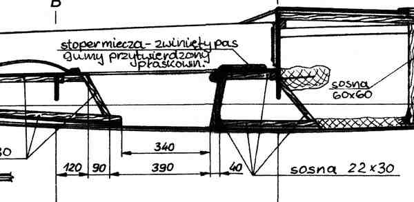

1. Jak pisałem, jeden z elementów jest dla mnie niezrozumiały. Dotyczy to sposobu aretowania miecza. Pytanie może wydać się śmieszne, ale nie mam doświadczenia z mieczami, a – jeśli dobrze rozumiem projekt – to patent gumy zwiniętej z paska i „wskakującej” w podcięcia miecz średnio mi się podoba. Podpowie ktoś jakiś inny sposób na blokowanie miecza? Ten z projektu macie poniżej na zdjęciach, zawierają one wszystko, co przewiduje projekt. O ile całość konstrukcji łódki jest opisana bardzo dokładnie, to ten element jest omówiony jedynie pobieżnie, dlatego podejrzewam, że dla większości może on być zrozumiały…

Ad.1 - Guma jest najlepszym i najprostszym sposobem blokowania miecza w małych łódkach. Jak masz problem to użyj gumy z bagażnika dachowego samochodu :D

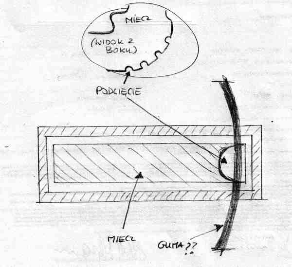

Marek, zlituj się :D ... Ja w ogóle nie rozumiem jak to ma działać! Niby jak ma blokować? Guma w poprzek, tak ja na rysunku, który szybciutko namalowała Marta? A może byś jakoś naszkicował o co chodzi? Mogę mieć i gumę w paskach i od bagażnika, a jak chcesz to nawet od majtek, bylebym rozumiał o co chodzi :cry:.
Guma w poprzek
Tez nie rozumiem.... Praktykuje od zawsze lodki mieczowe i "sposoby" rozsadne widze ze dwa:
Lodka rekreacyjna - guma zmusza miecz do opuszczenia, wiec jesli trafisz w dno, to miecz powinien sie podniesc sam.
Lodka regatowa -guma zmusza miecz do podniesienia: odknagowujesz fal opuszczajacy i zyskujesz bezcenne ulamki sekund w manewrach przy boi! ;)
Zwykle jednak regatowcy wola dwa niegumienne faly, pozwalajace na regulacje precyzyjne bardzo...
W obu przypadkach guma dziala wzdluz - nie w poprzek.
Nie zapytales autora pomyslu? Bo jest ciekawy i moze innowacyjny?

Oczywiście, że go zaatakuję, dziś był nieosiągalny, ale zwróćcie uwagę na rysunki! Ta guma w poprzek to tylko moje pytanie, rysunek nie pochodzi z dokumentacji. Narysowaliśmy bo już skończyła mi się trochę wyobraźnia po tym jak Marek napisał:

W planach są te dwa pierwsze rysunki, tyle że niewiele z nich dla mnie wynika...
Podejrzewam jedynie, że autorowi chodziło raczej o kawałek gumy przymocowany elementem z nierdzewki wzdłużnie w linii diametralnej łódki i miecza tak, aby koniec tej gumy wskakiwał w półokrągłe podcięcia w mieczu. To jedyne rozsądne co mi przychodzi do głowy. Gumy naciągające miecz do pozycji wysuniętej bądź odwrotnie i blokowane fałem też są logiczne, tylko wtedy po kiego czorta te półokrągłe podcięcia? A jeśli jednak w nie powinna wpadać końcówka gumy i w ten sposób blokować miecz w jednej z kilku możliwych pozycji, to mi się to jakoś średnio podoba...
Nie mam prawie żadnego doświadczenia z mieczami, daaaawno temu trochę jakichś omeg i kilka kabinówek z "normalnymi" rozwiązaniami, więc teraz nieuctwo się mści :oops:
Szukam jakiejś sensownej i ELEGANCKIEJ :D metody, łódka ma byc dość starannie wykończona, więc nie bardzo chcę wstawiać jakieś dziwne patenty... Może podrzucicie jakieś inne rozwiązania, bo zwykły miecz szybrowy też mnie nie zachwyca...
Aha, byłbym zapomniał. Konstruktor przewidział obciążenie dolnej części miecza ołowiem umieszczonym pomiędzy zewnętrznymi warstwami sklejki (miecz jest klejony z kilku warstw). Dzięki temu miałby on bez naciągów czy fałów trzymać się w pozycji opuszczonej. Hmmm...

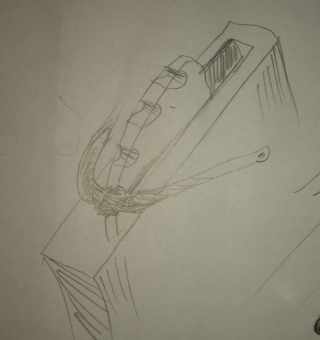

czy to nie jakoś tak?
Tak byłoby logicznie, tylko w JOLCE miecz jest odwrotnie ustawiony, więc i funkcja jest odwrócona. Poza tym w Twoim rysunku guma jest ściągnięta lekko do dołu, co wzmacnia jej działanie. W projekcie skrzynia mieczowa jest całkowicie wpuszczona w podłogę, więc i stąd powstał ten trzeci rysunek...
Ale Twój pomysł coś mi nasunął! A gdyby zrobić podobnie jak w rysunku Martelka, tylko elementem blokującym byłby wałeczek drewniany naciągnięty gumami? Blokowałby skutecznie, a w razie dojechania do płytkiego miejsca pozwalałby na przeskoczenie do następnej pozycji. Bo ta guma mająca wskakiwać we wgłębienia mnie jakoś stresuje, zaś drewniany wałek już mniej.
Jutro Martelek narysuje jak to mogłoby być rozwiązane, jej praca ołówkiem wychodzi zdecydowanie lepiej niż mi :) .
marek48100 napisał(a):
"Zwinięty pas gumy" chyba chodzi o to że guma zlożona jest na pół i przykręcona płaskownikiem.
Dziwne trochę, prawda? Z pewnością by działało, było proste i tanie, ale jakoś takie... mało stylowe :D. Nie chcę krytykować Wojtka, zawsze podkreśla, że łódka została maksymalnie zoptymalizowana pod względem kosztów wykonania, ale...
Chyba zaczyna mi się podobać ten pomysł z wałeczkiem drewnianym. Liczę jednak na to, że wymyślicie coś lepszego - macie więcej doświadczenia, znacie więcej rozwiązań!

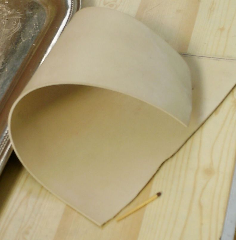

taniej będzie jak potniesz buty gumowe :-P (przeznaczone dla przemysłu spożywczego)
i więcej powierzchni prostych uzyskasz :D
A swoją drogą pokombinuj skąd taką białą gumę zdobyć...
a nie prościej kupić?
http://www.contakt.pl/silikon-c-22_106. ... bef549fb75
W przemyśle spożywczym dużo dziwnych a aprzydatnych w szkutnictwie produktów się używa ;)
np. fartuchy masarskie; białe w odcieniu kremowym
tego typu gumę stosowałem na tzw wargi w skrzyni mieczowej. Założona parę lat temu na FD nie wykazuje do dzisiaj żadnych zmian

mariaciuncia napisał(a):
jaką grubość.
Nie mam przy sobie suwmiarki więc inaczej sobie radzę :-P - guma ma grubość zapałki
Kupowałem z rolki, w hurtowni chemicznej.
Uważam, że w tym kolorze jest lepsza niż biała, na której wszystko zaraz widać.
faktycznie to ona jest trochę jaśniejsza niż na zdjęciu
gdzie zdobyć folię lub płyty teflonowe?
A to z kolei trzeba zainteresować się przemysłem odzieżowym :lol:
Na prasach do prasowania używa się takich folii, w przemyśle drzewnym też. Drogie to dosyć.
guma.JPG [ 63.77 KiB | Przeglądane 5486 razy ]
Za ten post autor boSmann otrzymał podziękowanie od: mariaciuncia
