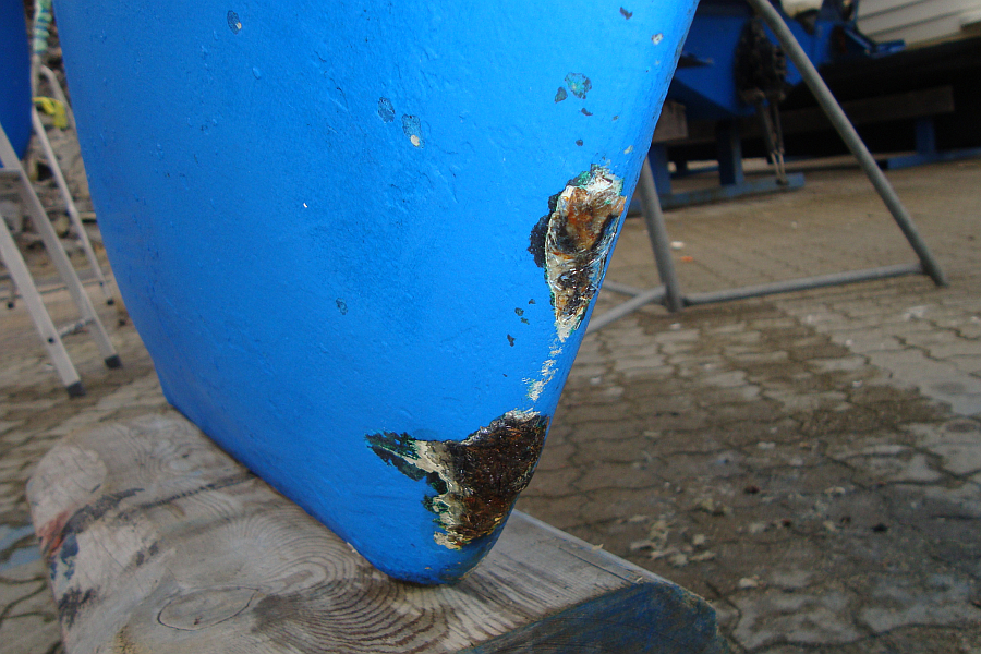

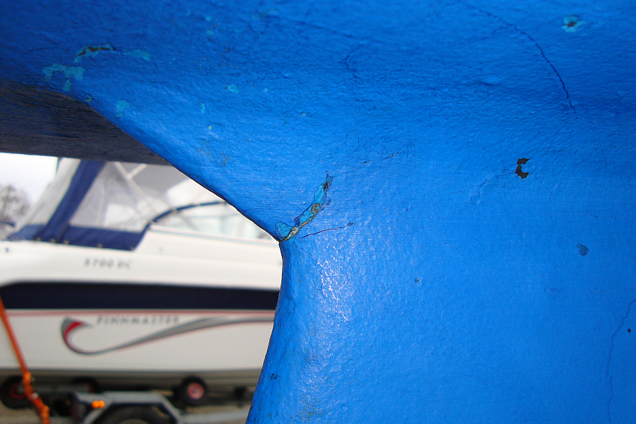

No i stało się!
arete.jpg [ 133.21 KiB | Przeglądane 2496 razy ]
A przy okazji zapytam jak poznać, że czas wymienić zawory? Albo przejście przekładni?
Trochę zarosła...

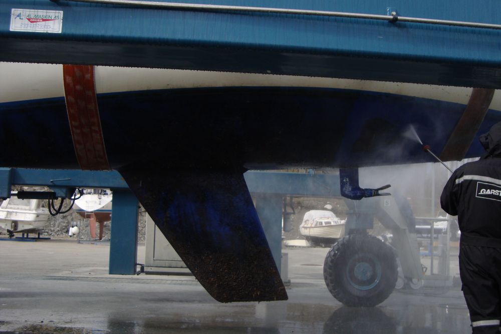

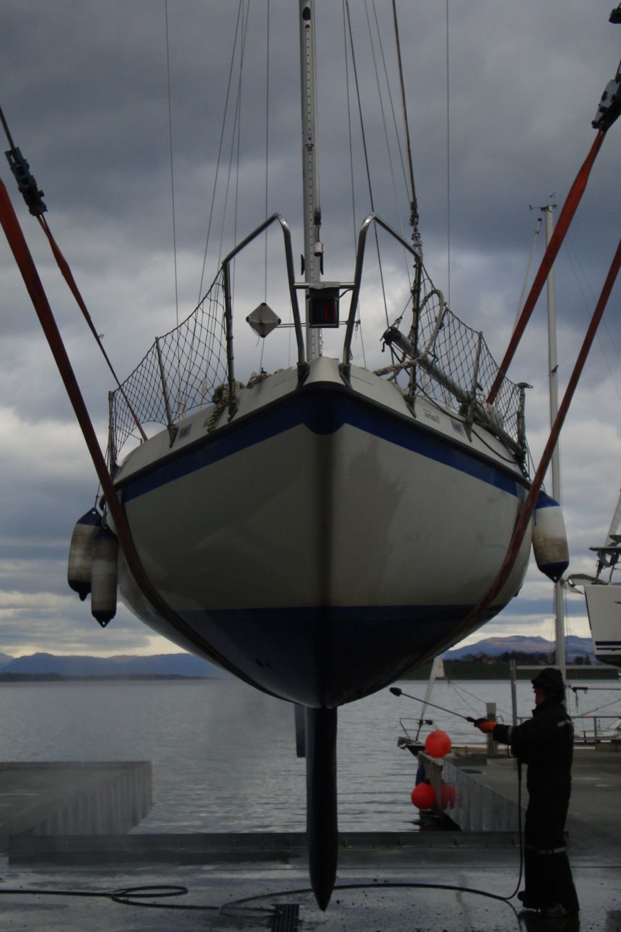

Właśnie wróciłem z dokładniejszego przeglądu i wstępnego szorowania i w lekkiej depresji jestem.
1. Mam wrażenie, że śruba jest do wymiany. Zamontowana jest składana dwupłatowa. Zdaje się, że te płaty (czy jak to się tam zwie) powinny chodzić symetrycznie, czyli powinny na siebie zachodzić ząbki, tak, żeby się z obu stron jednakowo otwierało. U mnie niestety ząbki przeskakują. Można otworzyć z jednej strony tylko...
2. Płetwa balastowa jest poobijana. U podstawy wyraźne ślady (mojego z resztą) spotkania z kamieniami. W miejscu złączenia z kadłubem od dziobu wyraźna szczelina. Czym to potraktować?
3. Antyporostówka jest zdecydowanie samopolerująca, bo pięknie robi mnie na niebiesko. Niestety zarosło w międzyczasie poważnie i samo spłukanie pod ciśnieniem nie wystarczyło. Teraz wszystko szoruję ryżową szczotą. No pod antyfoulingiem jakieś bąble są. Czyżby osmoza?
A żeby było całkiem fajnie, to po drodze jeszcze gumę złapałem... :evil:

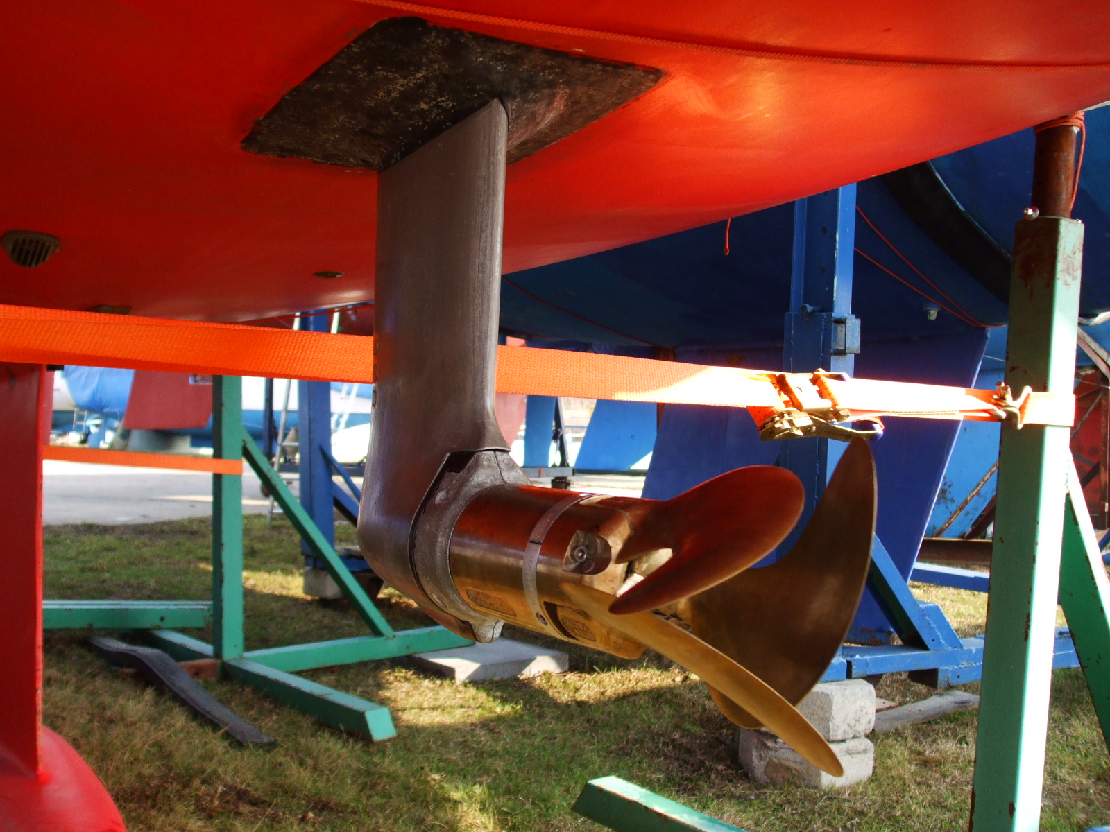

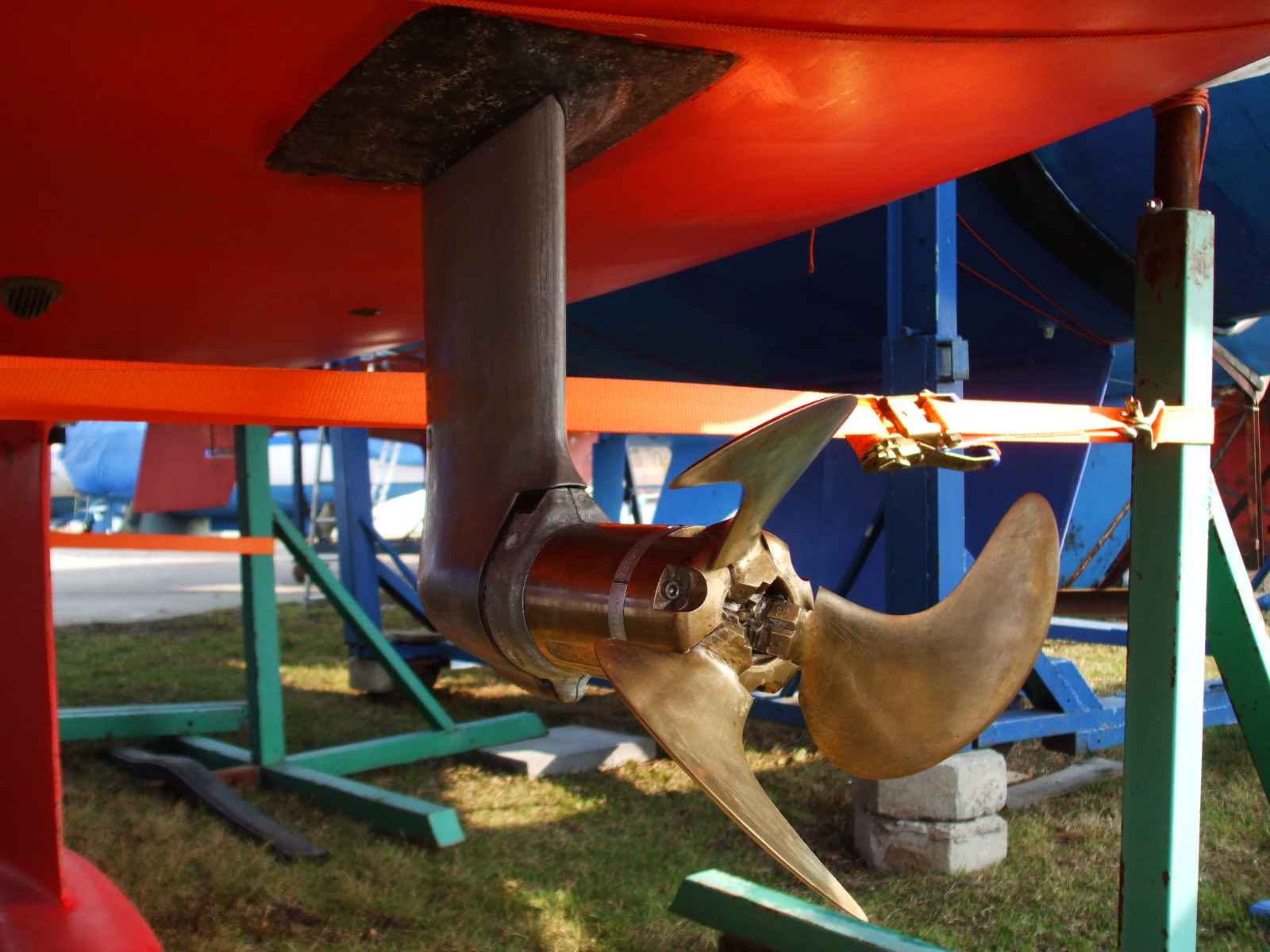

Witam
Mam u siebie taką jak na fotkach i polecam ją.
Rzobierałem ją i składałem wiele razy - znaczy po każdym sezonie rozbieram i czyszczę platy sruby a przed każdym sezonemi składajac ją uczciwie całość smaruję.
I nigdy nie miałem kłopotów z rozkłądaniem.
Stan śruby, w której zęby przeskakują DYSKWALIFIKUJE śrubę.
Cóż, w moim przypadku śrubę zdyskwalifikował młotek...
Zabrałem się za rozbieranie i wszystko pięknie się rozkręcało i wyjmowało poza jednym bolcem... I się rozpadło na drobne, więc jeden problem z głowy ;)

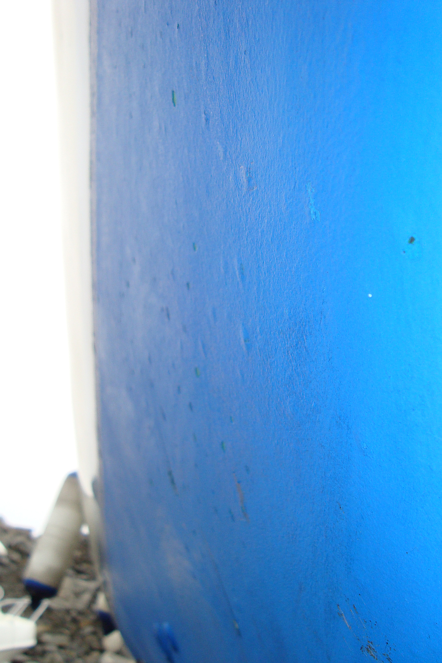

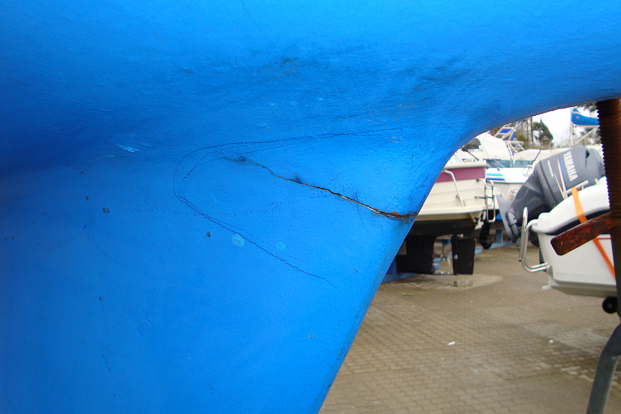

Problem mam teraz głównie z obitym kilem. Fachowiec rzekł: "Yhmmmm, to grubsza sprawa..."
Zamiast pisać, wkleję zdjęcia.
Od dzióbka strony
kil1.jpg [ 755.55 KiB | Przeglądane 2335 razy ]
i od tylca
kil2.jpg [ 782.73 KiB | Przeglądane 2335 razy ]
i u dołu
kill3.jpg [ 783.91 KiB | Przeglądane 2335 razy ]
A tu bąble
bable.jpg [ 1.36 MiB | Przeglądane 2338 razy ]

zosta napisał(a):
Za którą wersją się opowiadacie?
Nie wiem - mnie się nie podobają pęknięcia na zdjęciach kil1 i kil2, a kill3 to chyba tylko zaszpachlować i spoko.
Bąble - to może być osmoza, a o tym było już wielokrotnie.

zosta napisał(a):
Zaszpachluj, zamaluj i zapomnij"
Wcześniej zeszlifuj starą powłokę żelkotu (?) co by okiem rzucić pod pęknięcie.
Jak robhosailor;
Nie podoba mi się to, ale skoro wręgi i dno całe, bolce nie ruszone i nie cieknie to bym oczyścił, zaszpachlował i obserwował. Chałupniczo własnymi siłami i tak nie wiele zrobisz.
A i tak Cię czeka sporo wydatków w związku z napędem.
A jeśli się kiedyś weźmiesz za regenerację kadłuba w związku z osmozą to przy okazji będziesz mógł zrobić i kil.
właśnie tak jest. Sprawdzę jeszcze tylko, czy ubezpieczenie jest chętne zapłacić za naprawę :)
Ewentualnej osmozy nie ruszam - za gruba robota a efekt może być marny.
Ale czym? Czymś takim? http://www.salmakerverksted.no/vmchk/Sp ... k.tpl.html
Wziąłem Tobisa do ręki. pierwsze zdanie rozdział€ o naprawach: "Nie ma chyba równie łatwego i wdzięcznego do napraw materiału (...) jak (...) laminaty."
I od razu lżej na duszy :)
