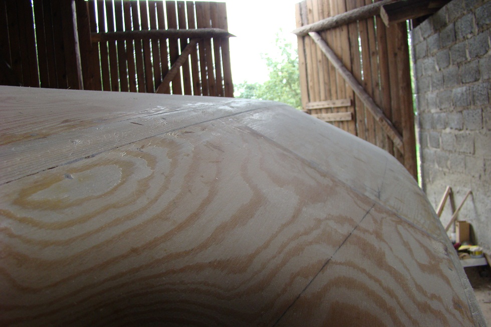

Sailor Tom napisał(a):
Staszku pochwal się w końcu zdjęciami tych listew wyoblających załamania - czekam z niecierpliwością ;)

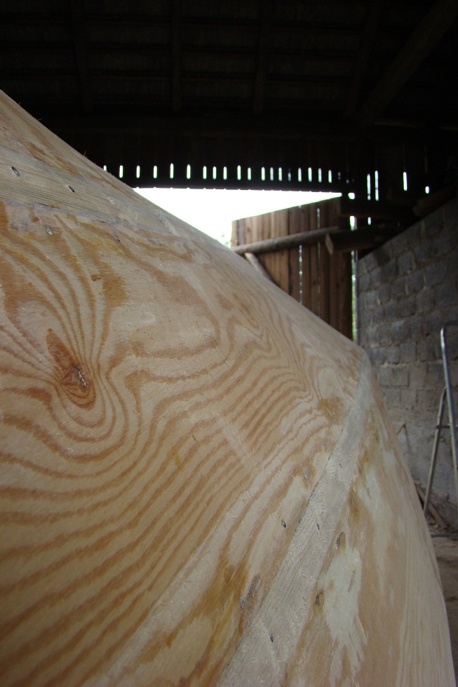

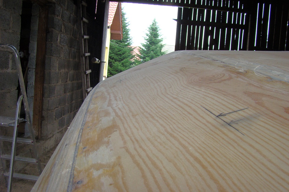

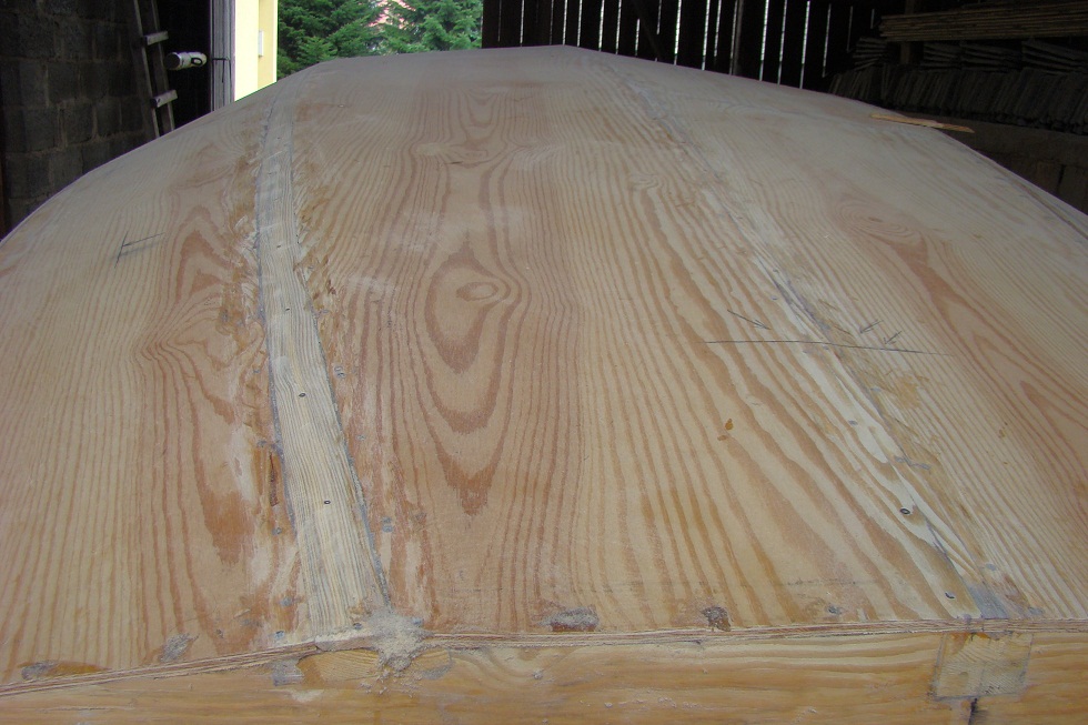

Wróciłem trochę wcześniej , więc wrzucam zdjęcia . Robiłem je przed ostatecznym szlifowaniem . Zdjęcia nie najlepiej oddają wygląd , więc myślę że najlepiej będzie jak podjedziesz do mnie w weekend . Jedna połowa łódki jest gotowa , a druga w różnych etapach wykończenia , to można porównać .
003.JPG [ 194.26 KiB | Przeglądane 8786 razy ]
002.JPG [ 187.01 KiB | Przeglądane 8786 razy ]
001.JPG [ 223.16 KiB | Przeglądane 8786 razy ]
Za ten post autor silver_stas otrzymał podziękowanie od: Sailor Tom

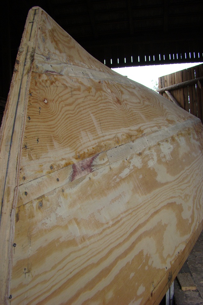

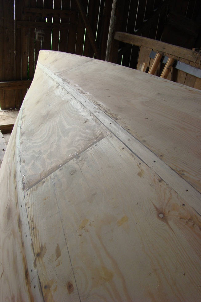

Jeszcze takie zdjęcia . W sumie to niewiele zrobiłem przez weekend , bo trzeba było skosić trawniki i zrobić porządki w ogrodzie :-( .
008.JPG [ 208.18 KiB | Przeglądane 8772 razy ]
005.JPG [ 222.55 KiB | Przeglądane 8772 razy ]
004.JPG [ 225.88 KiB | Przeglądane 8772 razy ]
Idzie, jak burza!!! :respekt:
Wróciłem trochę wcześniej , więc wrzucam zdjęcia.
Staszku bardzo Ci dziękuję - już wiem że to jest ten właściwy wybór sposobu wykończenia załamań - podziękował ;)

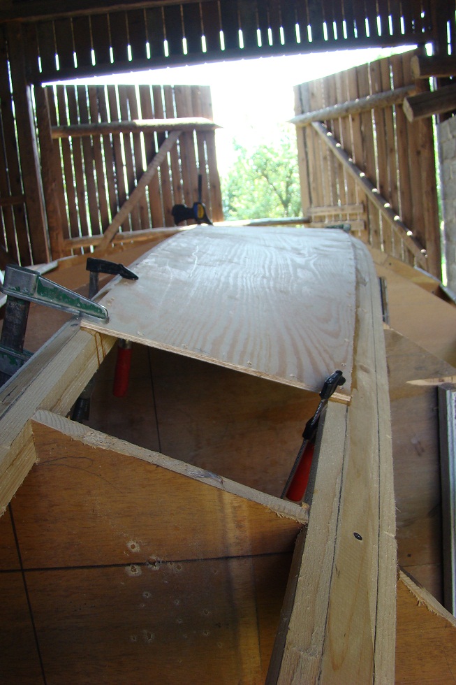

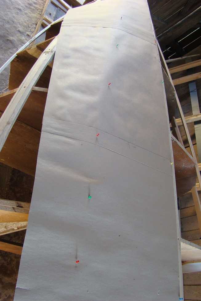

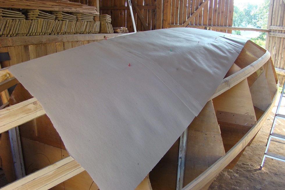

To jeszcze wracam do wykonanych prac , aby uzupełnić brakującą część relacji . Jeśli chodzi o szablony dla sklejki , to robiłem je ze sklejonych kawałków brystolu . Taki pas jest mocowany do wzdłużników i od spodu odrysowujemy kształt , później dodając po 20 mm z każdej strony ( przy metodzie z zaokrąglonymi powierzchniami ). Warto sobie zadać trochę trudu i rozplanować rozkład szablonów na arkuszach sklejki aby zmniejszyć ilość odpadów . Wycinając pasy poszycia należy w trudnych miejscach jak np. obło 1 od dziobnicy i i stępki zostawić naddatek materiału , bo jednak sklejka układa się inaczej niż brystol . Jak udało nam się dobrze wyciąć i ustawić wręgi i wzdłużniki , to taki szablon możemy też wykorzystać z drugiej strony łódki :lol: .
Komentarz: Pierwsze płaty sklejki
DSC09196.JPG [ 214.43 KiB | Przeglądane 8186 razy ]
Komentarz: Układanie brystolu
DSC09192.JPG [ 177.63 KiB | Przeglądane 8186 razy ]
DSC09191.JPG [ 224.29 KiB | Przeglądane 8186 razy ]

Masz na myśli Tomku wyciągnięcie takich wkrętów i wkręcenie ich obok głębiej?
Pięknie Ci to idzie Staszku!
Jakie dajesz łączniki na styku wyciętych fragmentów poszycia?
A jak wyszło w praktyce?
Trzymam kciuki i cierpliwości w weekend nad robotą z wystającymi wkrętami (mam nadzieję że nie masz tego dużo sztuk)
Powodzenia - Tomasz W.

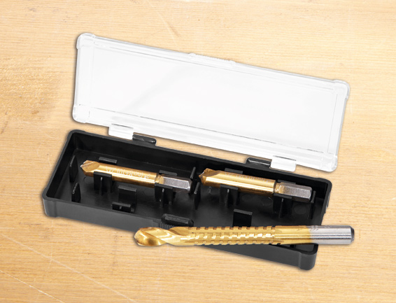

Jasne, ze jest to sposob, zwlaszcza jesli jest o co srubowykret zaczepic.
A propos wykręcania wkrętów które mają obrobioną główkę - testowałem ostatnio właśnie "wykrętło" zanabyte w pewnej taniej sieci handlowej rodem z Niemiec
i jestem pozytywnie zaskoczony - 5 z 6 udało się wykręcić na wolnych obrotach, jeden siedział w sęku i nie dał się - musiałem go rozwiercić - polecam takie rozwiązanie
Pozdrawiam - Tomasz W.
PS: wykrętaki to te dwa w pudełku, z przodu widoczny frez walcowy - nie testowałem
wykretak.jpg [ 96.59 KiB | Przeglądane 8056 razy ]
Powodzenia - Tomasz W.[/quote] Witam po weekendzie . Wzdłużniki mają 80 mm szerokości , sklejka poszycia zachodzi po 20 mm , więc łącznik ma 40 mm szerokości i 10 lub 15 mm grubości w zależności jaki promień zaokrąglenia chcemy uzyskać . Następnym razem wezmę aparat i zrobię zdjęcia rufy , bo tam najlepiej widać przekroje. Jeśli chodzi o szablony , to udało mi się zbudować łódkę symetrycznie i zastosowałem je z obu stron :lol: . Dziękuję kolegom za pomoc w sprawie wkrętów . Stan prac na dzień dzisiejszy , to wyszlifowana jedna połowa łódki , natomiast druga połowa ma zgrubnie zrobione zaokrąglenia i zaszpachlowane złącza . W przyszły weekend powinienem skończyć i pora na laminowanie :-o . Jak się sprężę to dogonię Tomek W :D

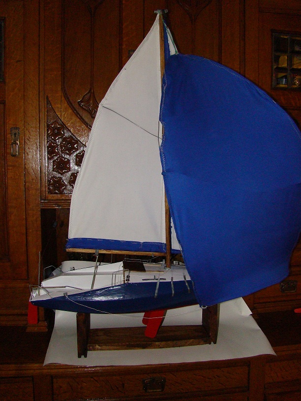

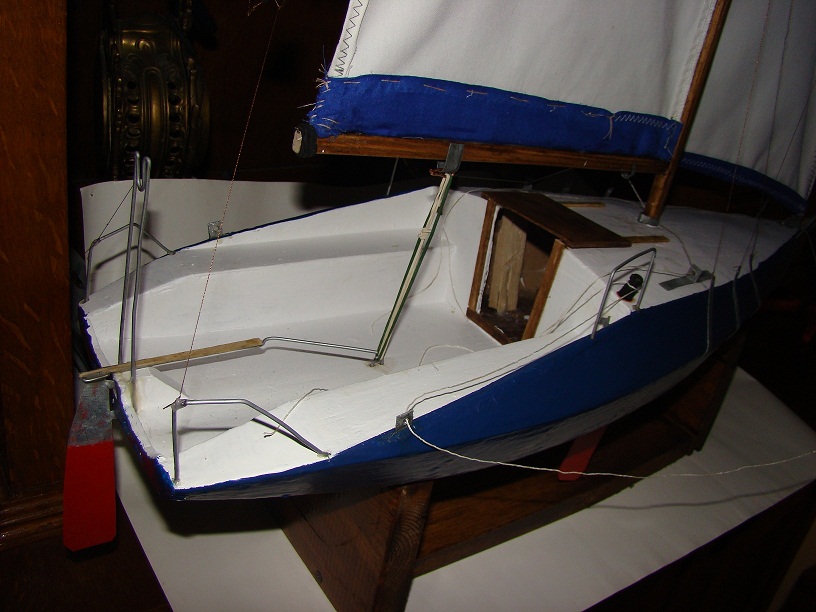

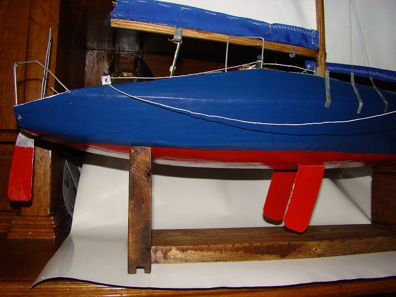

Jak wcześniej wspomniałem , przygotowując się do budowy , robiłem modele robocze . Wrzucam zdjęcia , aby zobrazować do czego zmierzam :D
DSC06704.JPG [ 192.42 KiB | Przeglądane 7338 razy ]
DSC06703.JPG [ 153.3 KiB | Przeglądane 7338 razy ]
DSC06702.JPG [ 206.49 KiB | Przeglądane 7338 razy ]
