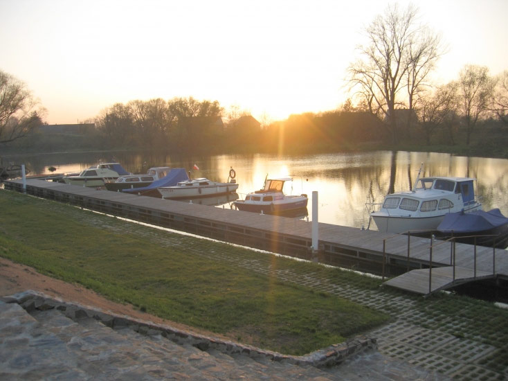

3. słupy prowadzące nie wchodzą w grę - nie ma zezwoleń na stałe elementy w rzece
Zapytaj w Marinie Lasoki, jak uzyskali pozwolenia na budowę swojego pomostu...
lasoki_001.jpg [ 79.58 KiB | Przeglądane 5762 razy ]

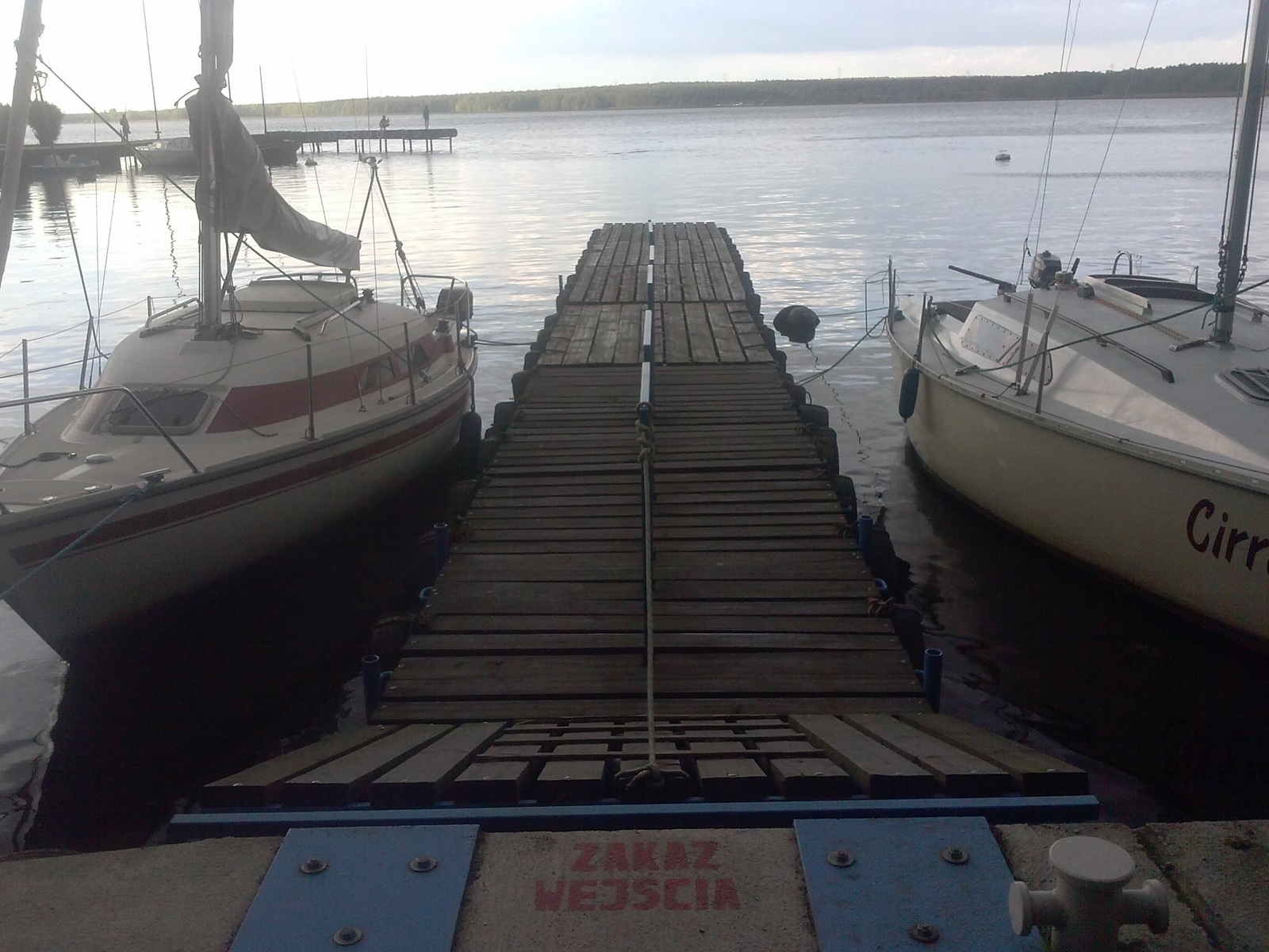

Pomost portowy na W. Energetyka (J. Solińskie) jest podtrzymywany na linach, których napięcie w zależności od poziomu wody jest regulowane przy pomocy kołowrotów linowych...
Zdjęcie1230.jpg [ 120.81 KiB | Przeglądane 5762 razy ]
Zadzwoń do Piotra Hajduka , który ma port w dyspozycji tel. 502 648 064 .

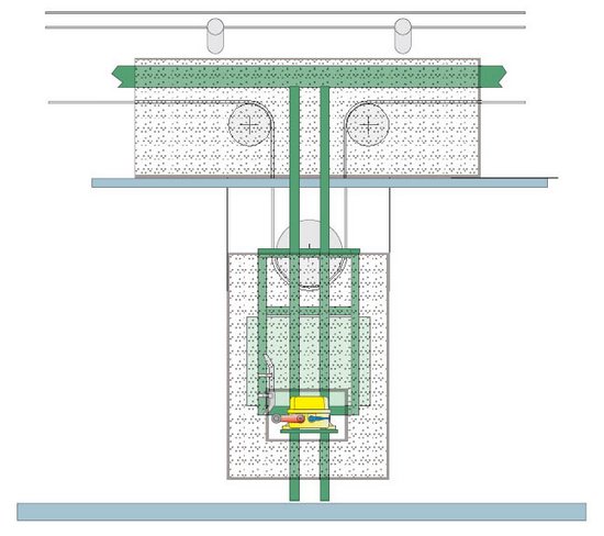

Tylko gdzie znaleźć taki kołowrót aby nawijał i odwijał wystarczająco długą linę?
Bęben wózka suwnicowego. Tu rysunki http://www.zegluga.wroclaw.pl/articles. ... cle_id=426

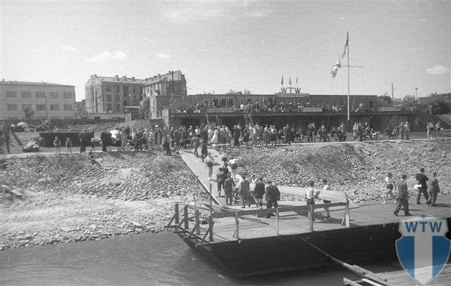

Na Wiśle w Warszawie, funkcjonuje pomost WTW w nurcie rzeki już kilkadziesiąt lat, akurat trawiłem na zdjęcie z bardzo wysokiej wody ale idę widać.
Mała woda w 1945 r.
przystan_wioslarska_1945r..jpg [ 37.03 KiB | Przeglądane 5390 razy ]
WTW.jpg [ 6.68 KiB | Przeglądane 5390 razy ]

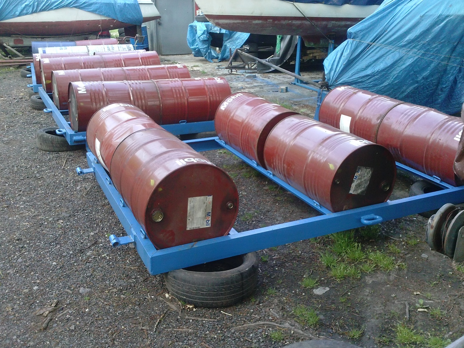

Buduję kolejne trzy elementy pomostu pływającego ...
CAM02268.jpg [ 798.5 KiB | Przeglądane 4535 razy ]
Poprzednio deski pomostu zaimpregnowałem drewnochronem.
Na Wyspie Energetyka deski pomostu nie są impregnowane...
CAM01002.jpg [ 559.46 KiB | Przeglądane 4535 razy ]
CAM01070.jpg [ 549.5 KiB | Przeglądane 4535 razy ]
W związku z ograniczonymi kosztami: o ile krócej wytrzyma deska nieimpregnowana od impregnowanej?

Montaż elementów pomostu...
Pomost gotowy do wodowania...

Pomost zwodowany.
20 mb wybiegu...
CAM02280.jpg [ 401.6 KiB | Przeglądane 4322 razy ]
CAM02282.jpg [ 476.52 KiB | Przeglądane 4322 razy ]
Brakuje tylko wody w zbiorniku.

Deski ( 32mm) ostatecznie zostały zaimpregnowane drewnochronem obustronnie.
Tym razem podest drewniany zabudowałem do konstrukcji na 6 śrubach m12.
Deski górne przykręcone zostały do dolnych wkrętami M6x60.
Demontaż podestu do impregnacji bezproblemowy.
