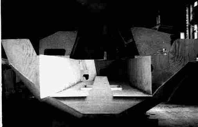

PostNapisane: 21 lis 2012, o 23:48
A może by tak boczne miecze szybrowe schowane w ściankach szafek
( też ok h=130 x b=250cm:
Sprawdziło mi się to na PIP-550
najbardziej w turystyce,
bo w regatach za dużo było roboty przy zwrotach na bojkach.
wyloty szybrów były nad linią wodną :D
pip rufa płaty skl.jpg [ 16.99 KiB | Przeglądane 1186 razy ]
