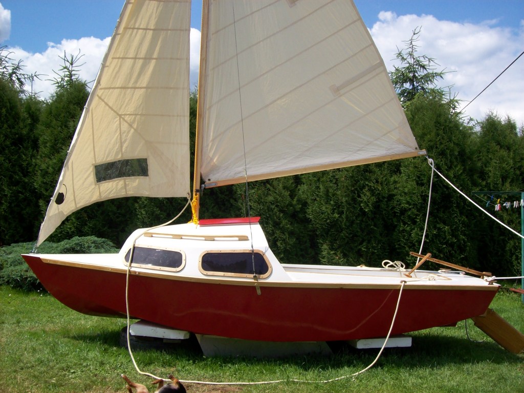

A przedłużony Koliber wygląda tak:
100_0325m.jpg [ 191.79 KiB | Przeglądane 2748 razy ]

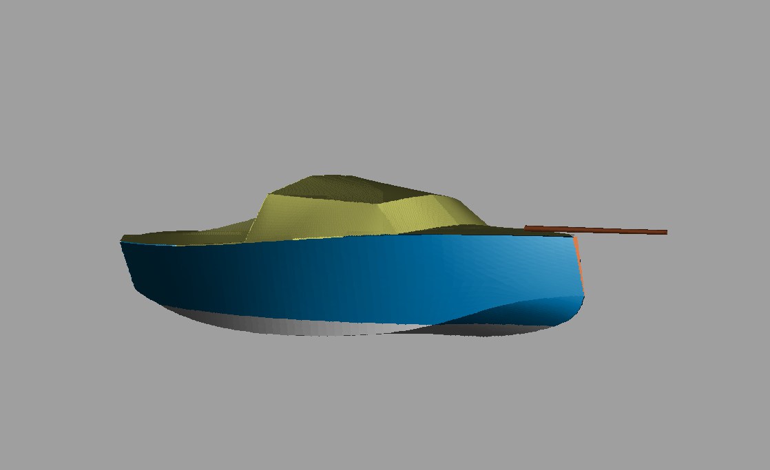

Ja tam go zaraz wydłużę w przód. :D
Koliber 1a.jpg [ 61.54 KiB | Przeglądane 2741 razy ]
I wygląda źle. Gdzie proporcjum? A jeźlibym nawet niepolitycznem wyszedł... bądźmy szczerzy, wszak. :-P
A myślałem o wydłużeniu jeno kawałka śródokręcia, czy to wstawką czy rozsunąć, u Mira na ekranie. Ale nie żeby wszystko rozjechane, tylko że wręgi zarys podobny...

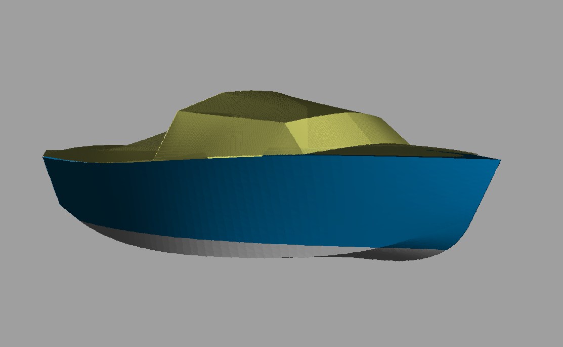

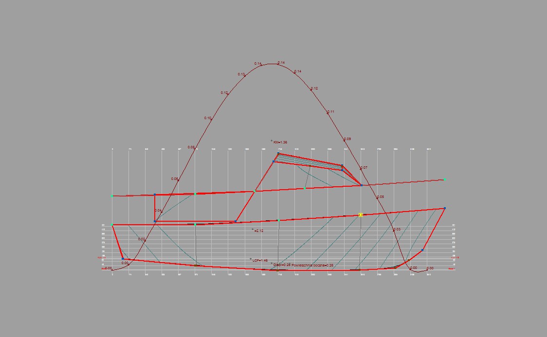

PostNapisane: 10 sie 2018, o 21:17
Posty: 9324
Otrzymał podziękowań: 2225

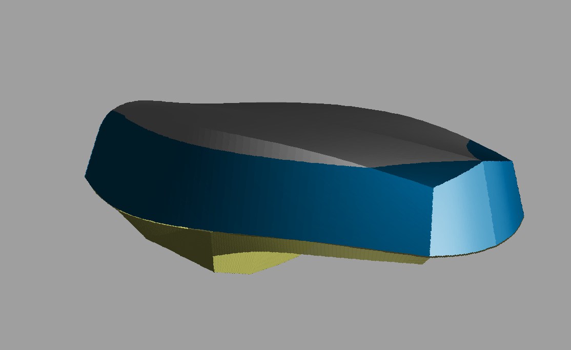

Żeby uszanować proporcje Maestra, nie wydłużyłem dziobu, i aby uchwycić argumenty Rysia, przeskalowałem Kolibra do wielkości 3,95 m long. Co by nie konkurował z Kaczorkiem. ;)
A, co do płaskodenności kadłuba, to ona występuje zdaje się ino na śródokręciu. Na rufce nieco podgina poły do góry, a na dziobie zadziera aż do połowy dziobnicy. Tak, więc śmiało można przejść na elegancką skośnodenkę.
Teraz będziem kombinować... :roll:

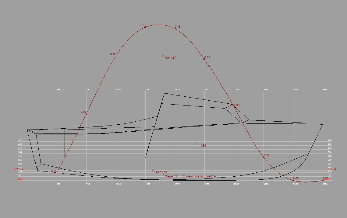

PostNapisane: 10 sie 2018, o 22:21
Posty: 9324

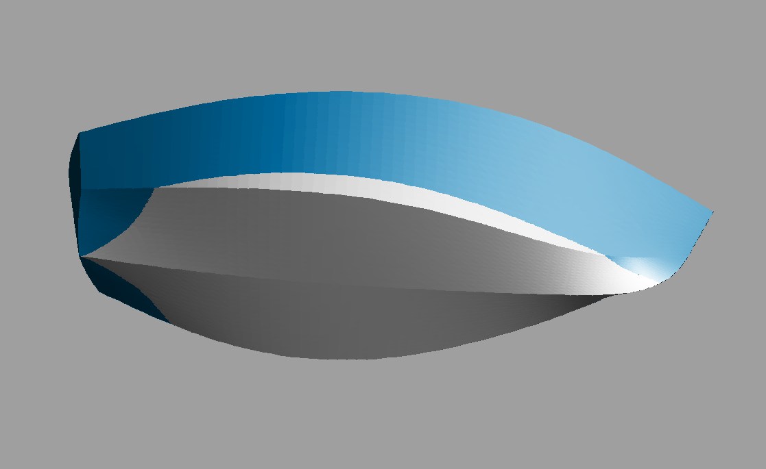

Sam kadłub wygląda bajecznie, na dziobie dno łyżwą przechodzi w burtę, a pawęż wyoblona... :cool:
koliber2a.jpg [ 36.67 KiB | Przeglądane 2716 razy ]
A kysz! Ilebych nie lubił V-kształtnych... ;)
Toć cała zabawa w giętem dnie z jednego płata! I bodaj na prostym kilu.
A płynnie przez wodę idące, a falkę bez oporu tnące :D
A uwypuklone, sferycznie, w każdę stronę. Sztywność, nie? I brak łączeń. Tylko na dziobie jakiś klin wycięty a zeszyty może. Reszta jednolita. Mówta ile chceta jakie to mocne a niezniszczalne te paski płócienek łączących przez dyletanta naklejane, aleć wszystko mozna i przetrzeć... :mrgreen:
A to w Bezie spieprzyli.
I nie tylko.

A czymże się różni to od tego? :mrgreen:
koliber2c.jpg [ 35.33 KiB | Przeglądane 2686 razy ]
Z góry prześwituje tak:
koliber2b.jpg [ 41.12 KiB | Przeglądane 2686 razy ]
350 kG wyporu.
Rufą: Koliber miał półokrągłą linię łączenia płaskiej pawęży z dnem.
To taki myk z torturowania sklejki aby z płaskiego wyszło oble.
Fajnie się bawicie,
... za ile kupujecie ode mnie prawa do nazwy "KOLIBER"
bo to przecie będzie już wasza, znaczy inna łódka. ;)

Widok z boku:
koliber2d.jpg [ 67.01 KiB | Przeglądane 2652 razy ]
brodaty napisał(a):
Coście się tak uparli na tego Kolibra. Miało być o Kaczorku
Za Kaczorka wziął się osobiście Maestro, a temat jest o rysowaniu planów z istniejącego jachtu. Ponadto Ryś pozwolił sobie nakreślić odważne sugestie (z nutą nostalgii) wymiarowe - i poszło.

Bukszpryt przybył. :D
koliber2e.jpg [ 54.76 KiB | Przeglądane 2633 razy ]

Żarty się skończyły, pochyliłem dziobnicę do tyłu! :mrgreen:
koliber2f.jpg [ 31.97 KiB | Przeglądane 2622 razy ]
