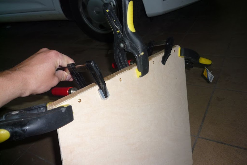

Wklejam zdjęcia tak jak obiecywałem wcześniej.
Kadłub już zszyty i przygotowany do laminowania łączeń. Wstawiona rozpórka zgodnie z projektem. Dzięki niej dno obrało odpowiednią krzywiznę.
Kupiony Epidian 52 + PAC i do tego taśma szklana w paskach 5cm i 10cm.

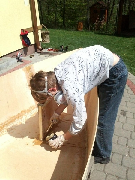

Aby obu panów lekko (ale tylko lekko - mam nadzieję) zawstydzić, pokażę zdjątko z budowy Piranii przez 10-cio letniego Maćka, syna naszej forumowej koleżanki:
Maciek07x.jpg [ 230.06 KiB | Przeglądane 5265 razy ]
W budowie asystują (oczywiście) rodzice, dbając o bezpieczeństwo itp., ale całość prac wykonuje Maciek prawie wyłącznie samodzielnie - czasami pomoc osoby dorosłej jest niezbędna!

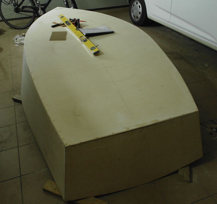

Pracę jak zwykle, powolutku ale do przodu. Po laminowaniu odczekałem kilka dni, w międzyczasie zrobiłem wzmocnienia przy pawęży.Wg projektu były to trójkątne nakładki ze sklejki, ale w znalazłem w sklepie za parę zł uchwyty pod półkę. Dociąłem, dopasowałem i zamontowałem:
Następnie odwróciłem kadłub do góry dnem. Nożykiem poobcinałem opaski, doszlifowałem co trzeba i zabrałem się do "zaokrąglania" łączeń. Na szczęście miałem strug elektryczny więc poszło całkiem szybko i sprawnie, ale na pewno nie idealnie :roll:.
Teraz będę szpachlował łączenia, jak widać nie wszystkie miejsca tego wymagają, bo różnie się sklejka układała.

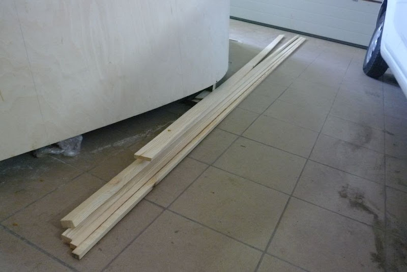

No to powoli dalej. Zacząłem szpachlowanie, nie ma tego dużo, bo w wielu miejscach szczególnie burta/dno arkusze przylegają na styk. Zdjęcia wrzucę później.
Kupiłem też listwy sosnowe, bez listew na maszt i rejkę zapłaciłem za wszystko 60zł.
Mając listwy zabrałem się za skrzynkę mieczową, wyciąłem, skręciłem na sucho dopasowałem i zrobiłem wcięcia do montażu. Na koniec zabrałem się za montaż końcowy, na razie jedna listwy przyklejona i przykręcona. Później druga, następnie zabezpieczę skrzynkę od środka i skleję na gotowo całość.
No właśnie, czym najlepiej zabezpieczyć skrzynkę od środka? Epidian, farba?
