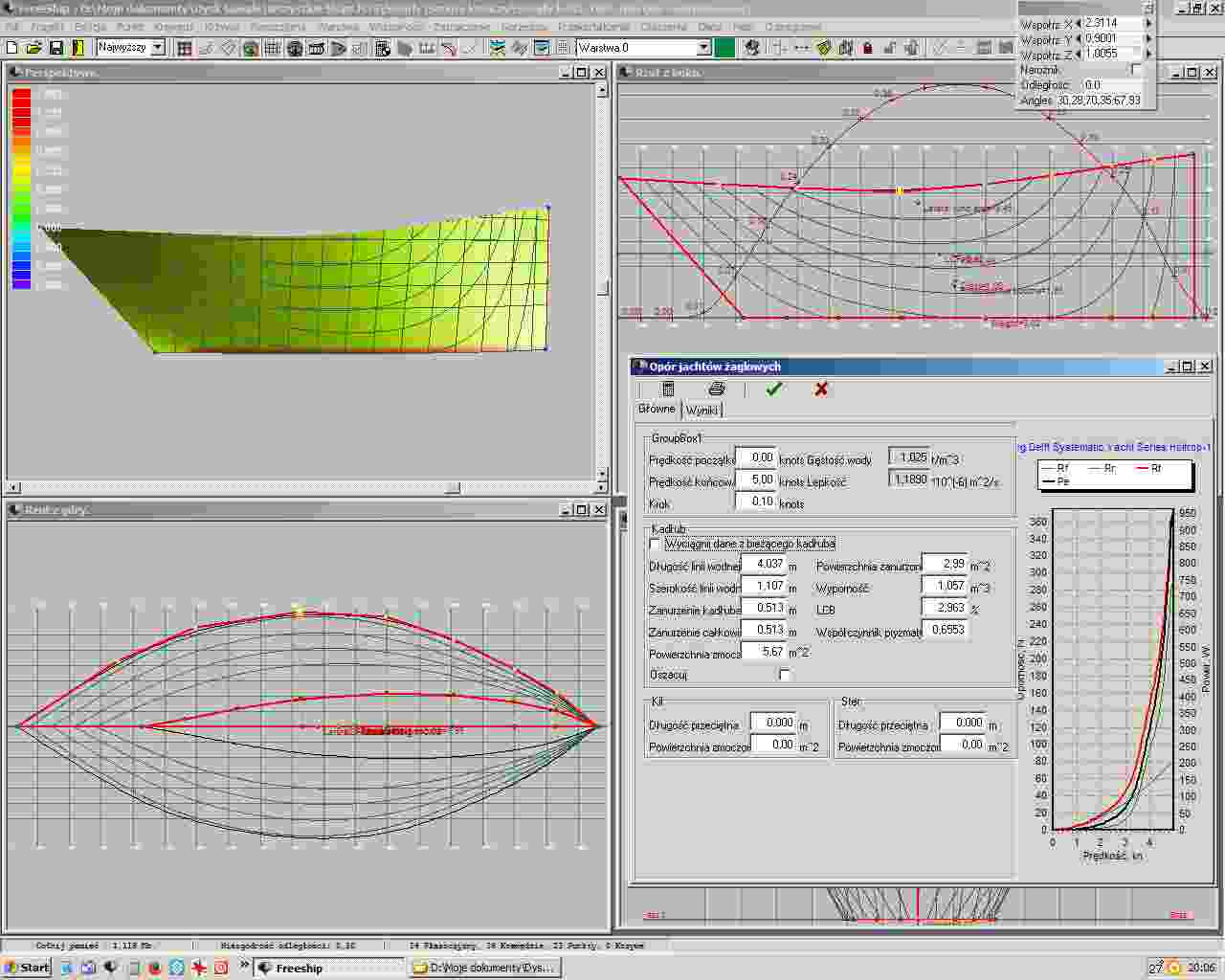

Zobligowany przez "opinię" sprawozdaje:
Prace na Śmigłym nie stanęły, ale przeszły na dużo dalszy plan (z innych powodów rodzinnych)
Kolejne przybliżenia prowadzą do ciekawych wniosków:
Dając kształt kadłuba o "profilu laminarnym" udaję się bardzo zmniejszyć opory czołowe, (co jest oczywiste) , a także przesunąć wyporność do tyłu, (co jest wygodne) ale wadą takiego kadłuba jest raptownie spadający boczny opór przy większych kątach dryfu.
Trzeba wiec wybierać czy profil powinien być "lotniczy", czy "laminarny" czyli czy chcemy dostać łódkę szybką, czy dobrze sztormującą.

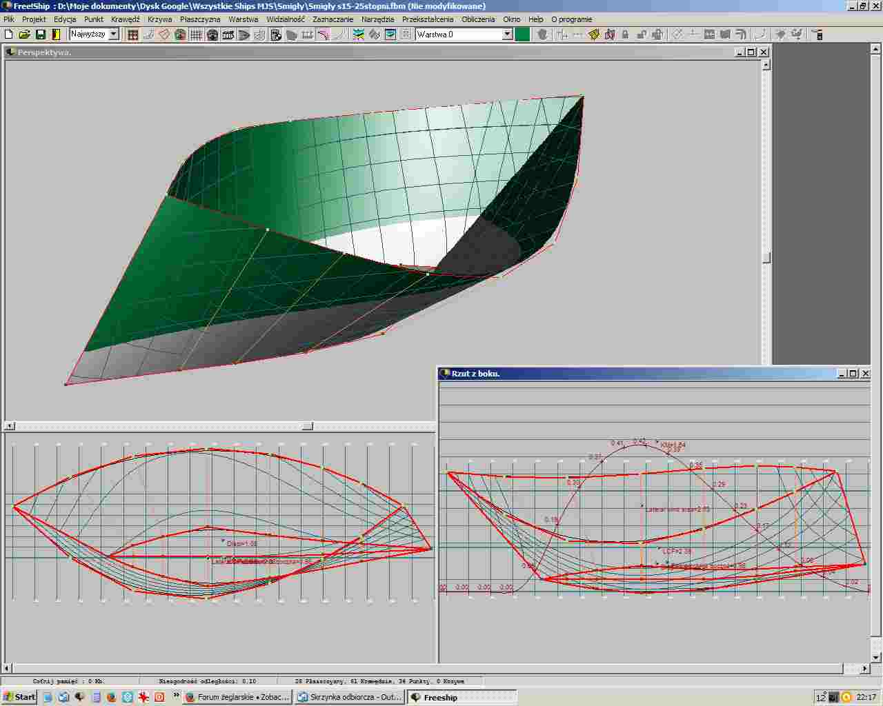

Ponieważ symulacje FreeShipa dość dobrze oddają to zjawisko, postanowiłem pobawić się w daleko idące analizy, także w różnych przechyłach.
Śmigły Skośny 25st.jpg [ 64.61 KiB | Przeglądane 9005 razy ]

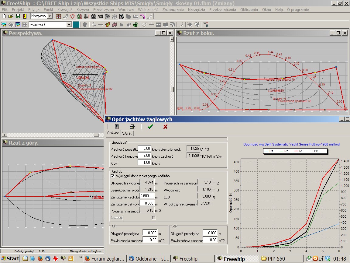

Okazało się, że daje się żonglować oporami czołowymi w dużym zakresie, ale nic nie wiadomo o siłach przeciwdziałających dryfowi.
Smigły skosny=463N.jpg [ 223.24 KiB | Przeglądane 9005 razy ]

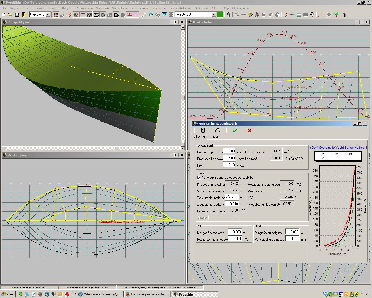

Więc wracamy do intuicji, która mówi, że (dla mnie) ważniejszy jest zakres duży oporów
bocznych bo to nie ma być jacht regatowy: więc profil lotniczy (...no zbliżony)

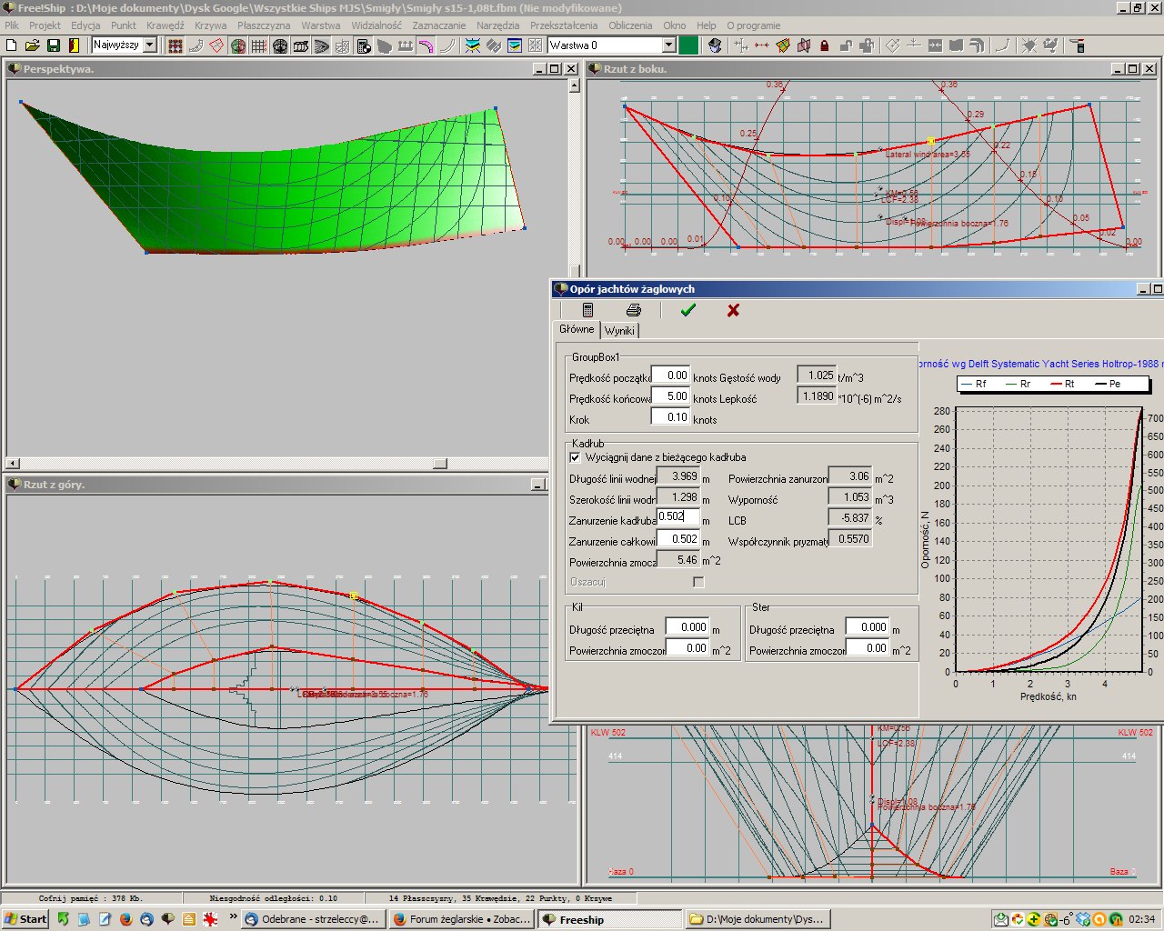

Smigły s15-1,08t=285N.jpg [ 299.09 KiB | Przeglądane 9005 razy ]
Tu widać, że spróbowałem podciąć nieco dno pod dziobem, co też zmniejszyło bardzo opory
, a wg. mojej wyobraźni może dać dużo na stromej fali.

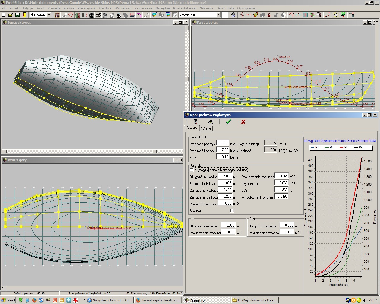

ps dla porównania opory Sportiny 595
Komentarz: Kadłub Sportiny 595 odwzorowany przez mjs=Sziwę
Sportina 595 opory 433N.jpg [ 349.92 KiB | Przeglądane 9005 razy ]

Tak sobie czytam i myślę:
czy to co wyżej napisałem o priorytetach kształtu kadłuba jest poprawne:
A tak serio, ja po prostu dawno na źle pływającym jachcie nie byłem...
Piotr6 napisał:
No to szczęściarz, jest dużo jachtów nieregatowych które porządnie pływają.
Albin Vega się na pewno do nich zalicza, choć przy projektowaniu szybkość nie była priorytetem, jak sądzę.
Jednocześnie pamiętam artykuł o tym jak pływa dziś w regatach Szmaragd czyli Mazurek.
Może jednak kształt optymalizowany na jak najmniejsze opory czołowe w normalnych warunkach żeglugi jest ważniejszy?
A te ekstremalne dryfy pominąć - bo jakby z założenia są rzadkością - a i tak Śmigły ma tu mieć duże fory.
Wtedy kadłub który już pokazałem (ten z zadartym dnem) jest optymalniejszym do codziennej żeglugi niż ten poniżej

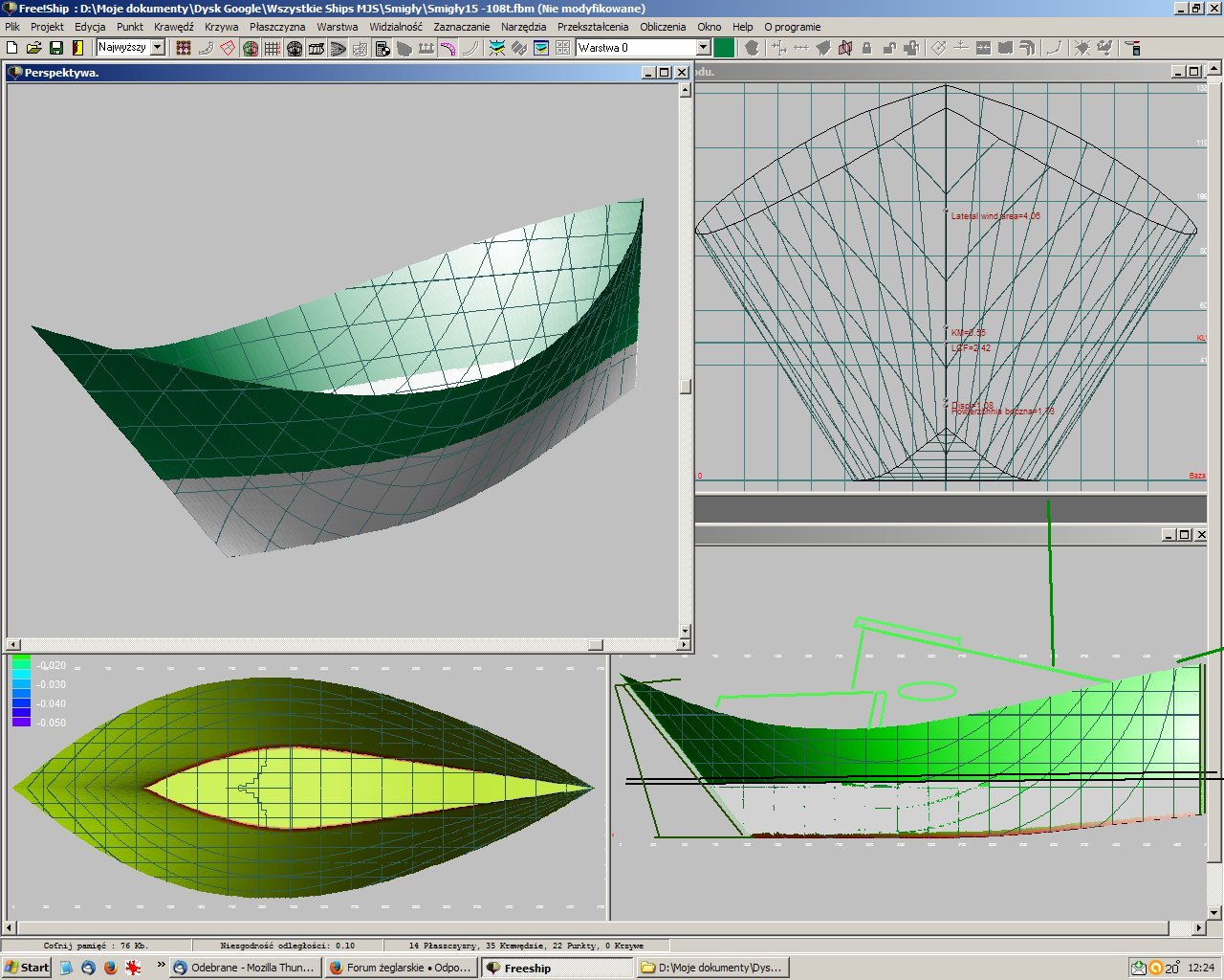

Smigły lot02 -374N.jpg [ 61.83 KiB | Przeglądane 8798 razy ]
....bo nawet w bujaniu na fali (dziób rufa) ma małe opory:
Smigły s15-5na dziób=289N.jpg [ 245.61 KiB | Przeglądane 8798 razy ]
Wot dylemata konstruktora (amatora*) :mrgreen:
Nieco mylące są dane na wykresach wykresy gdy przeszedłem z 6 na 5węzłów prędkośći maksymalnej - sam to zauważyłem poniewczasie.

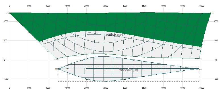

Wymiary jachtu: = długość sklejki - ugięcia na burtach ;)
Zakładałem, że burtę robimy z dwóch łączonych arkuszy standardowej sklejki:czyli 2,55m x2 = ~5m co po wygięciu da kadłub o wymiarach:4,5m
Jeśli chcemy trzymać się wymiaru kadłuba 5m długości to będzie trzeba zacząć od dłuższej sklejki (i garażu).
Smigły15 -108t_developments.jpg [ 67.99 KiB | Przeglądane 7299 razy ]
Całą idea tej łódka polega na tym, że optymalizacja kadłuba nie zależy od jego wielkości: więc jeśli już określimy dokładniej proporcje i kształty, to reszta "sama wyjdzie".
Ty musisz podjąć decyzję jakiej wielkości chcesz/możesz robić łódkę.
Ja proponuję 5m x 1,9m.
Te kształty już są z optymalizowane i tylko ich rzeczywista wielkość pozostała do określenia.
Nie są to kształty przypadkowe i trzeba będzie pilnować, aby przynajmniej u dołu kadłuba były jak najwierniejsze z komputerowymi danymi.
Prostota w tym wypadku nie oznacza braku wyrafinowania.
Np. zdecydowałem, że dno będzie w przedniej części lekko uniesione: dało to duże zmniejszenie oporów czołowych.
Specyfika kadłuba daje nam w środku dużą wysokość: praktycznie od prawie samego dna do sufitu kabinki (zaraz ją wrysuję do freeszipa) będzie nawet do 160cm.
Z tym, że samej podłogi będzie bardzo mało: taki kubełek na nogi.
Resztę zajmie balast (~600kG): w zależności od chęci nawet tylko wodny i piaskowy.
Woda w butlach głównie PET a pomiędzy nimi mokry piasek w workach foliowych.
Im więcej będzie innych ciężarów: żarcia puszek itp. żelastwa/ołowiu tym mniej on zajmie w zenzie a więcej w portfelu.
Zenza od środka laminowana jedną warstwą tkaniny 600gm2 na E5 potem możemy wklejać grodzie pod koją i szafki nad, w dowolnej prawie konfiguracji.
Cała reszta na wysokości mniej więcej linii wodnej to będzie poziom koi, która będzie podstawowym węzłem kadłuba (oprócz pokładu) i w której będą wycięte luki.
Zakładam, że gro laminowania będzie robione w pozycji "na boczku" i przed zabudową wnętrza (w środku tylko kilka prowizorycznych rozpórek) co rozwiąże dużo problemów z dostępem
