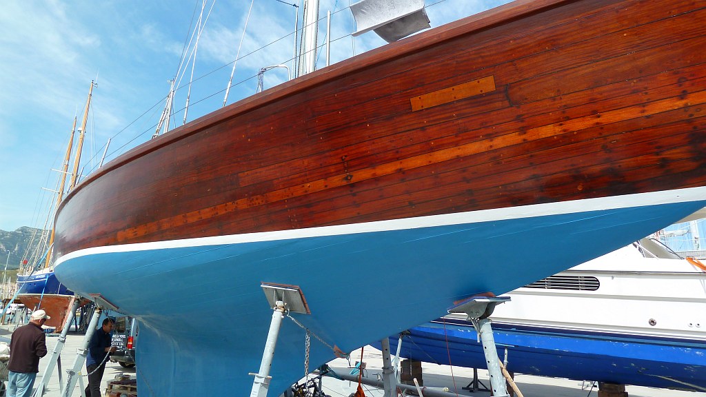

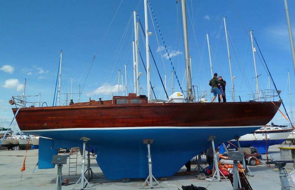

O lakierach z wami nie podyskutuje, ale za to wstawię zdjęcia po lakierowaniu i po położeniu antyfoulingu. Fotki dzięki uprzejmości Jacka Dziedzica. Cdn.
Więcej zdjęć: https://www.facebook.com/media/set/?set ... 124&type=1
048.JPG [ 144.11 KiB | Przeglądane 2824 razy ]
045.JPG [ 161.23 KiB | Przeglądane 2824 razy ]
044.jpg [ 95.28 KiB | Przeglądane 2824 razy ]
Weronika
Za ten post autor essi001 otrzymał podziękowanie od: robhosailor

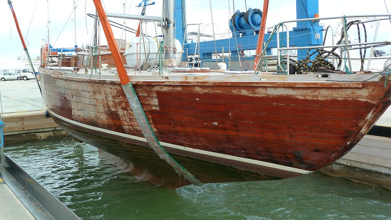

I dla porównania zdjęcie podczas wyciągania z wody.
003.jpg [ 129.59 KiB | Przeglądane 2783 razy ]
Weronika

Trzeba przyznać, że widać różnicę ;) Życzę, żeby się lakier trzymał jak najdłużej, na pewno dłużej niż poprzedni :) Dziwnie odszedł ten stary, chyba najbardziej w miejscu, gdzie najwięcej wody z pokładu spływało?
pozdrawiam serdecznie

Nie wiem, na moje oko to stary był po prostu źle położony. Ale ja się nie znam...
Weronika

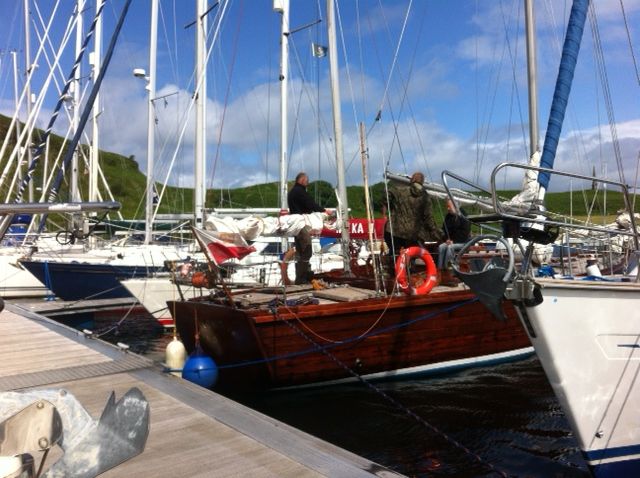

Lakier jeszcze się trzyma :>
zdjecie.JPG [ 69.47 KiB | Przeglądane 2348 razy ]
Weronika
