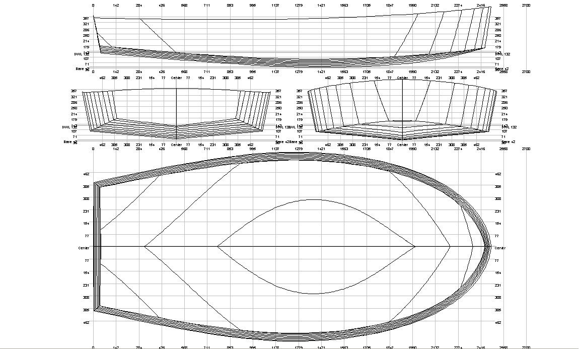

Errak napisał(a):
Wybraliśmy projekt własny
To dobrze, bo jest szansa na ewolucję i doświadczenie.
Pewnie i tak dojdziecie Koledzy, że trochę dziobu jednak powinno być, zamiast ściany. Tak więc warto powyginać nieco burty, żeby kadłuby jak najmniej przypominały "skrzynie", a bliżej były kształtu pudła mandoliny, cytry czy bałałajki. Naprawdę warto poszukiwać - swoich linii.
Na ten przykład rozwinę pomysł Trzmiela, jako ad hok przykład na łódeczkę z jednej długości arkusza sklejki.
Da się powiginać łuki, które otwierają lepsze możliwości. Elipsa na dziobie załatwia wszystko...
Trzmiel.jpg [ 199.88 KiB | Przeglądane 4071 razy ]
No i lekko skośne denko. To nie jest panaceum, ale przykład, że można pominąć chyba niepotrzebny fragment historii budowy łodzi, który schodzi do pułapu konieczności sprawdzenia na własnej skórze czy tak jest, jak jest.
Zachęcam do przemyśleń i wyboru lepszego, choć trudniejszego.
To zawsze się opłaca.
A swoją drogą, zanim sięgniesz po sklejkę, to wiedz, że jeden arkusz to ok. 3 m2.
Trzy warstwy obłogu/forniru to już jest 9 m2. Wydajność z wyrzynka wynosi ok. 50%,
więc potrzeba ok. 18 m2 surowca, a ten w mb. wychodzi ok. 15 m - co odpowiada 17 warstwom na pniu drzewa (grubość warstwy 1,5 mm)... i przekłada się mniej więcej na 3 cm z grubości pnia (dokładniej wyrzynka o wysokości 1,5 m). Wyrzynki średnio są o średnicy 50 - 80 cm (minus 10 - 15 cm wałka montażowego)... i z takiego wyrzynka wychodzi 8 arkuszy sklejki wodoodpornej do budowy łódki.
Warto mieć to na uwadze, gdyż drzewo do takiej średnicy rośnie kilkadziesiąt lat,
a wyrzynarką można to pociąć w jedną chwilę... i zmarnować lub wykorzystać dobrze.
