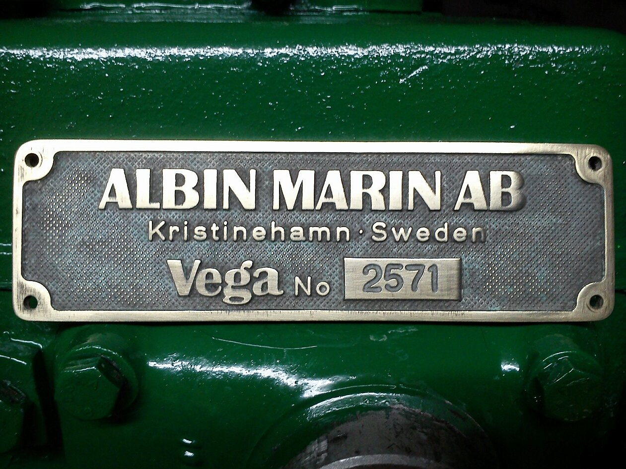

Wzięłam się ostro za ten motorek a to efekty
Wyczyszczony, czy pomalowany?
PostNapisane: 29 wrz 2013, o 11:08
Wyczyszczony i pomalowany :D

Ładny, jak oryginalny kolor Volvo Penta.
