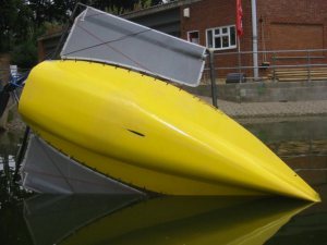

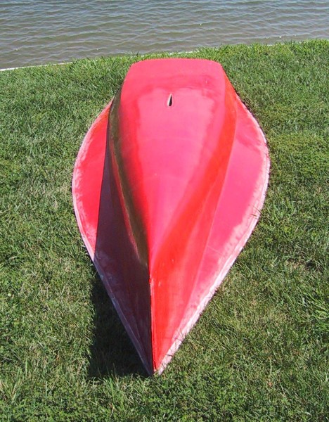

Errak napisał(a):
Taka ćma domowej roboty.
Ooo, mam tu gdzieś foty...
Moth Magnum.jpg [ 119.47 KiB | Przeglądane 6204 razy ]
international-moth-magnum-6.jpg [ 13.46 KiB | Przeglądane 6204 razy ]
PostNapisane: 12 sty 2014, o 22:43
Posty: 4856
Podziękował : 401
Errak napisał(a):
nie dało by się płynąć trzymając w wodzie tylko keelboxa.
Zapewne dało by się. Jeno onyż keel nie może być po całości.., ..płaski od spodu :lol:
Musi być (dziób) lekuśko zadarty, coby mogła powstać siła nośna odrywająca "resztę" łódki od wody.
A potem, no może nie moth, może deska surfingowa :rotfl: :rotfl: :rotfl:

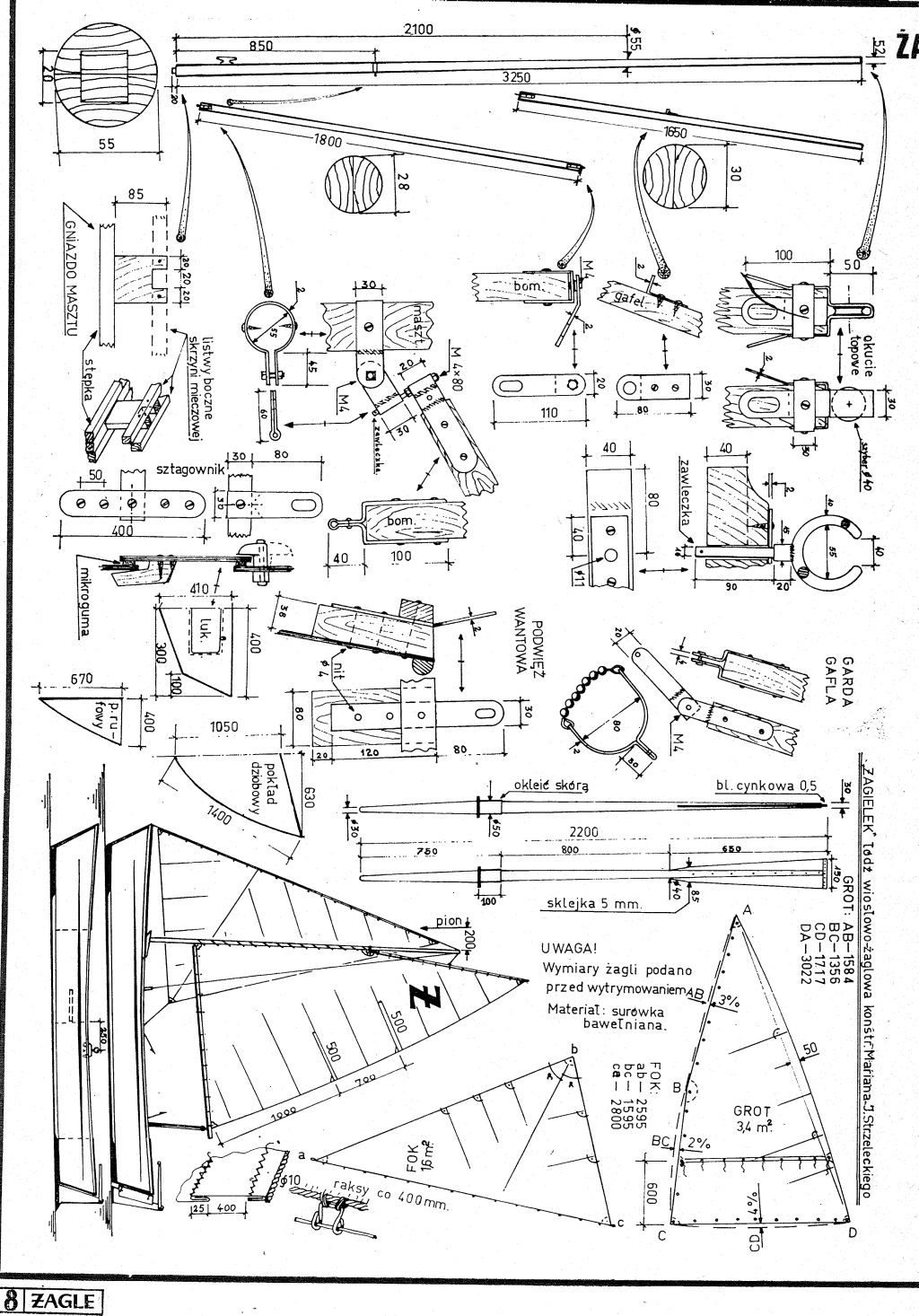

Witam,
pytanie o żagielek.
Będzie rozprzowy o kształcie jak poniżej - coś jak u Optymista ;)
Jakie mają być naddatki na likach aby żagiel nie wyszedł płaski.
Maderski podaje:
- lik dolny 4%,
- lik przedni 3%.
U mnie będzie to OK?
PostNapisane: 5 mar 2014, o 21:32
Posty: 14018
Podziękował : 10568
W zasadzie to mówmy tylko o przednim: dół zostaw luźny (więc może mieć i 20%)
Tu mam coś do porównania jeśli sie przyda:
Zagielek takiel.jpg [ 294.5 KiB | Przeglądane 5269 razy ]
