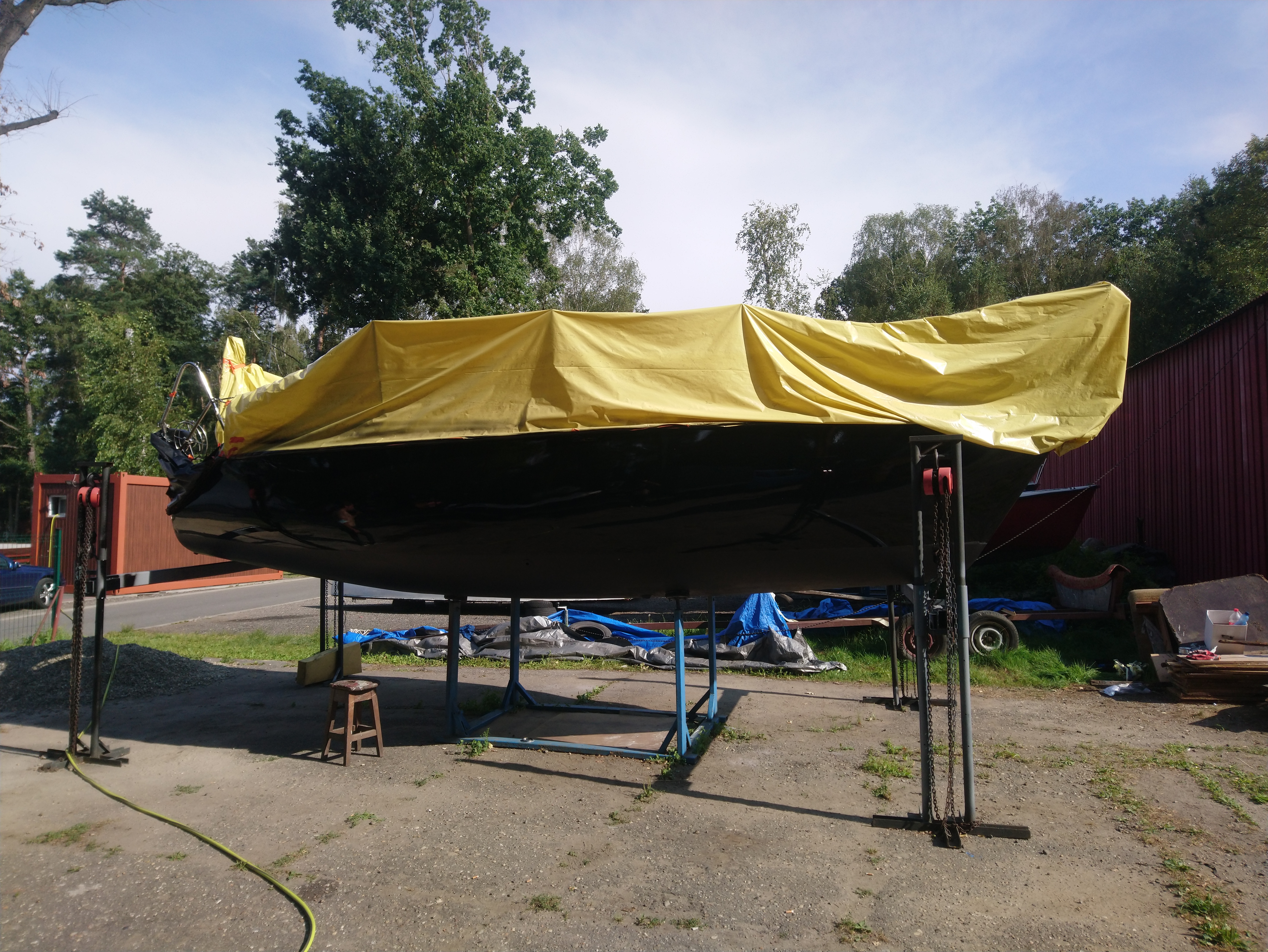

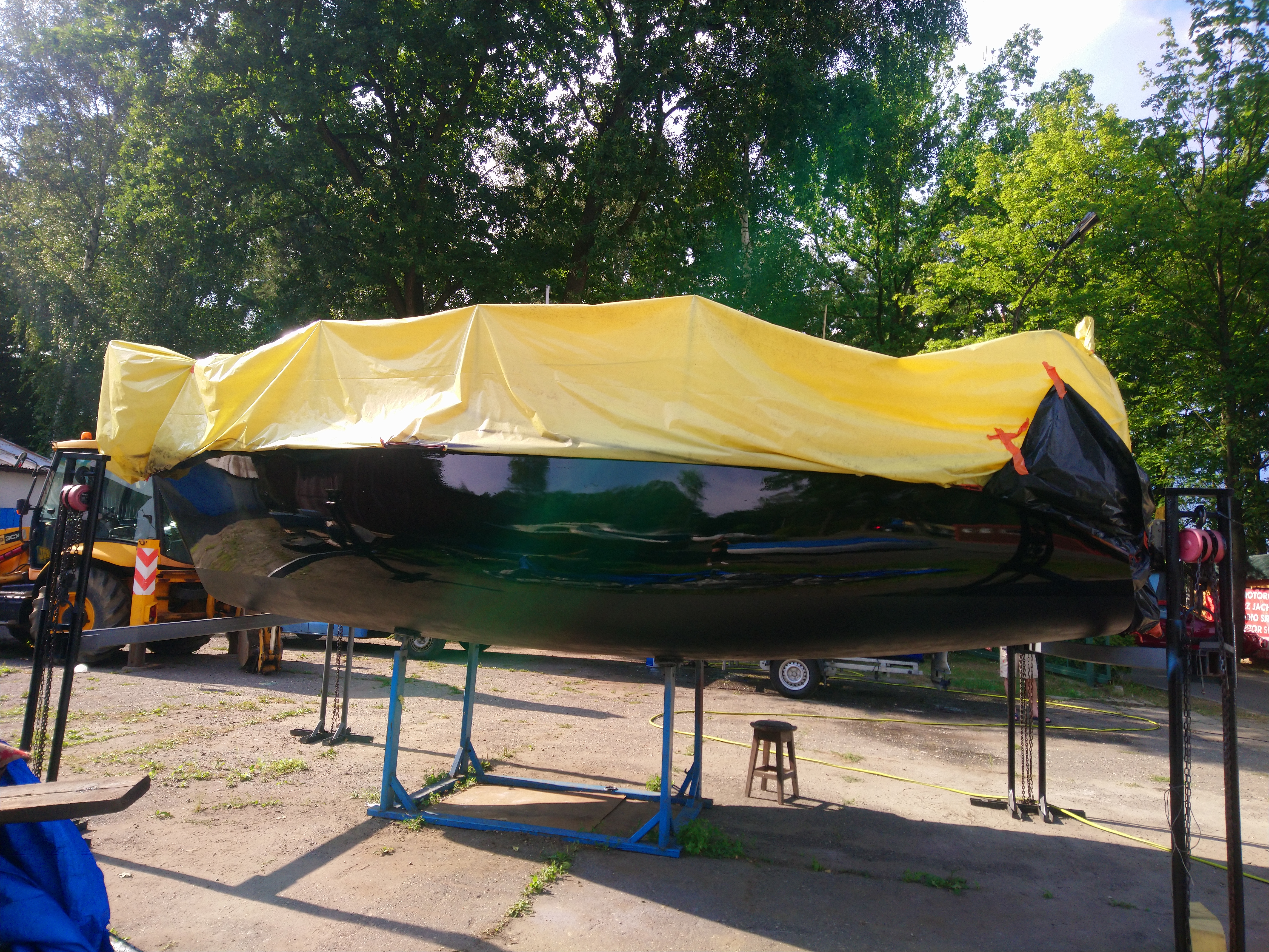

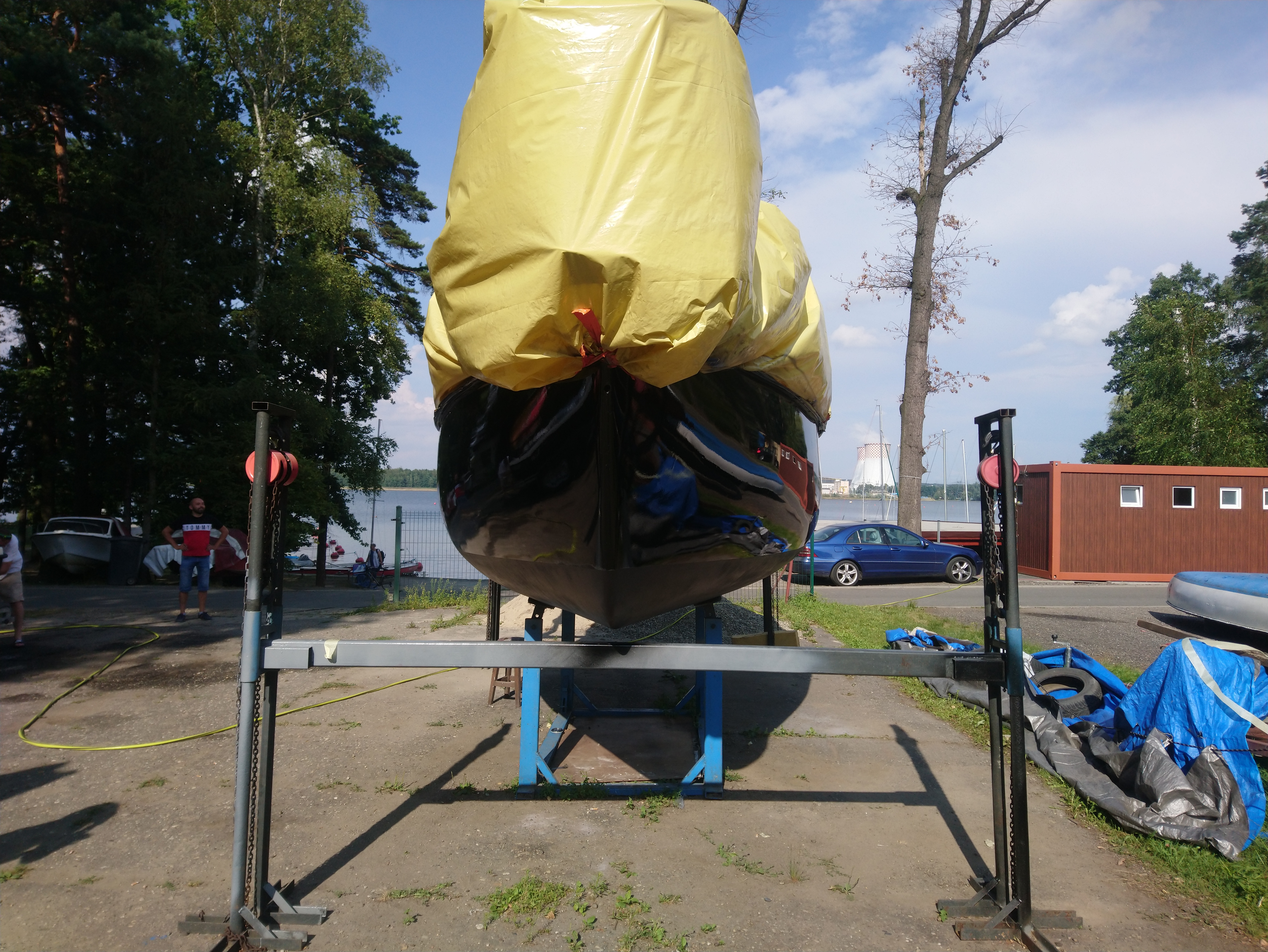

Z lotu ptaka śliczny ;)
Tes 660
Do remontu użyłem produktów Sea-Line
Podkład epoksydowy Epoxy primer HS. Trzykrotny natrysk pod linie wody, dwukrotny natrysk na burty--szt.5
Poliuretan czarny trzykrotny natrysk na burty szt. 5
Antyfuling czarny nałożony wałkiem szt. 3
Rozcienczalniki do poliuretanu szt 2
Rozcienczalniki do podkładu epoksydowego szt. 3
Cliner do zmywania powierzchni przed malowaniem około 3 litrów.
Wałki do nałożenia antyfulingu szt. 3
Papier ścierny 80 do usuwana starego lakieru
Papier ścierny 120 do wyrównania powierzchni laminatu
Papier ścierny do zmatowienia podkładu epoksydowego 120,180
DSC_0162.JPG [ 11.87 MiB | Przeglądane 2105 razy ]
DSC_0161.JPG [ 9.11 MiB | Przeglądane 2105 razy ]
DSC_0160.JPG [ 9.76 MiB | Przeglądane 2105 razy ]
