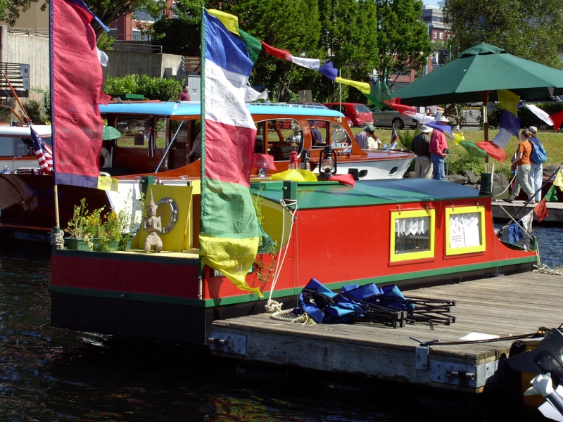

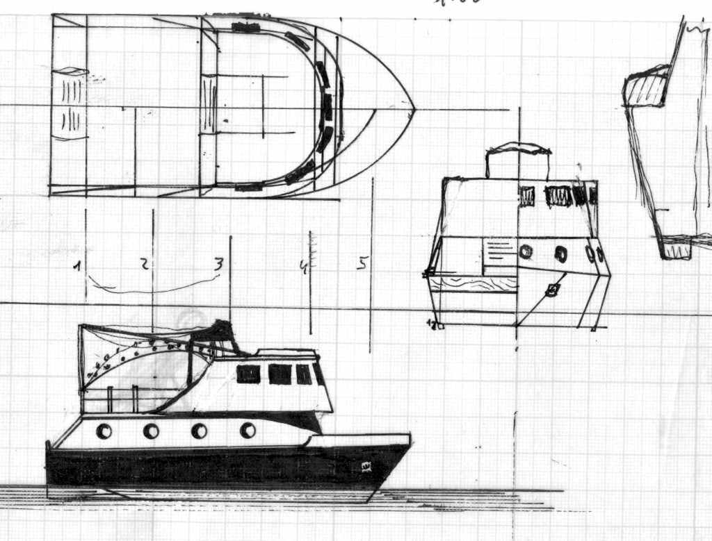

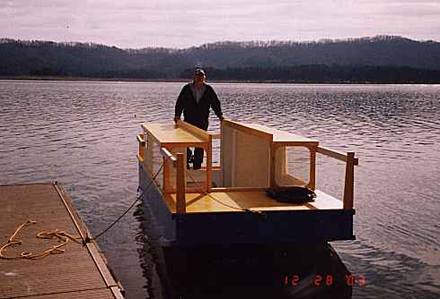

Może w tym kierunku?
Military camp boat.jpg [ 30.3 KiB | Przeglądane 2700 razy ]

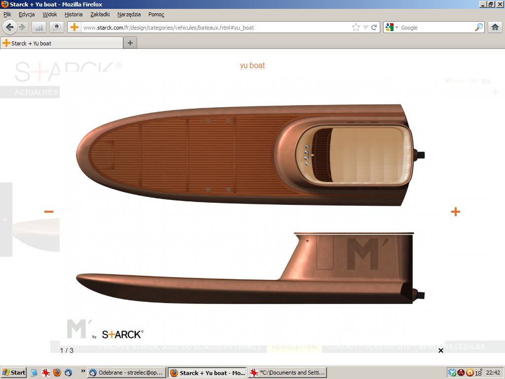

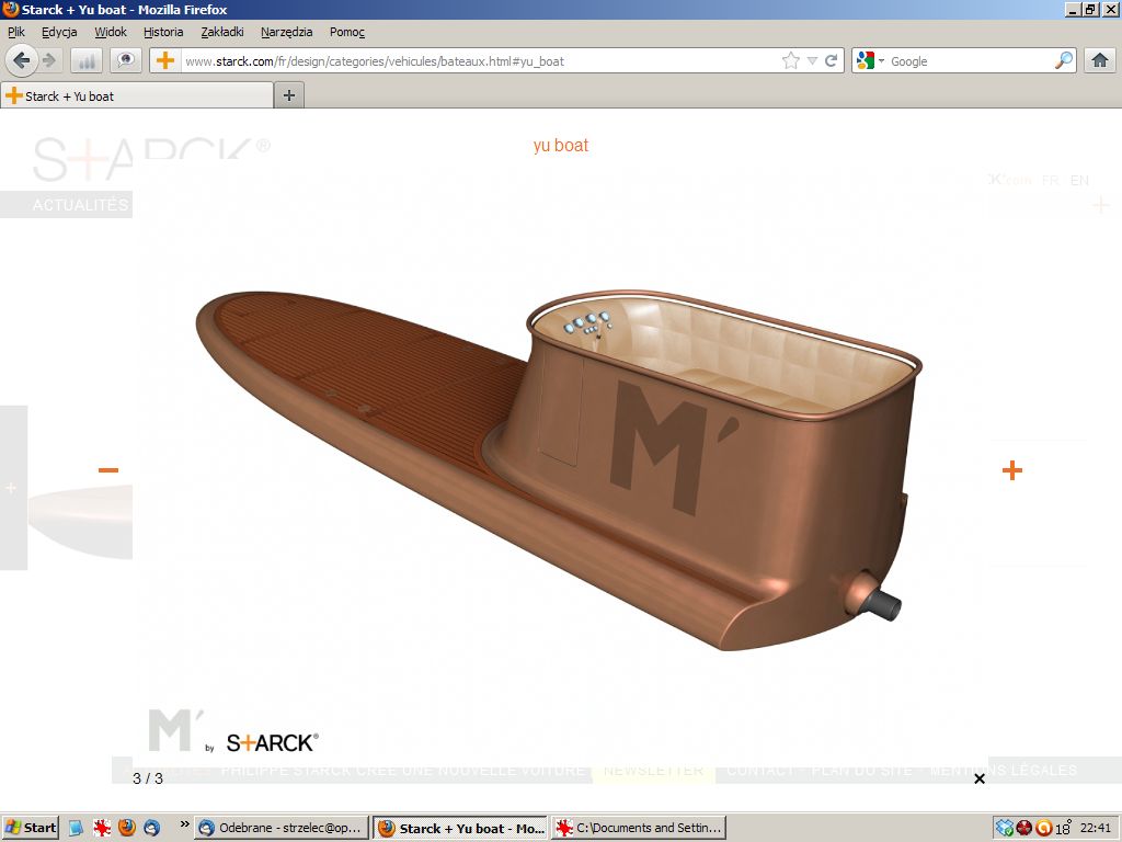

Albo w tym? ;)
but - yu boat.jpg [ 67.11 KiB | Przeglądane 2700 razy ]

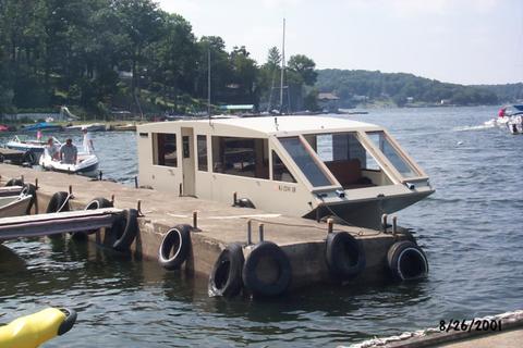

but boat.jpg [ 61.26 KiB | Przeglądane 2700 razy ]

Albo w tym? ;)
wygląda jak kapeć ze skarpetką hehe

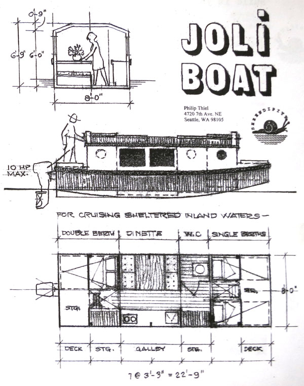

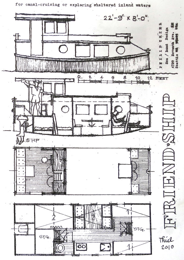

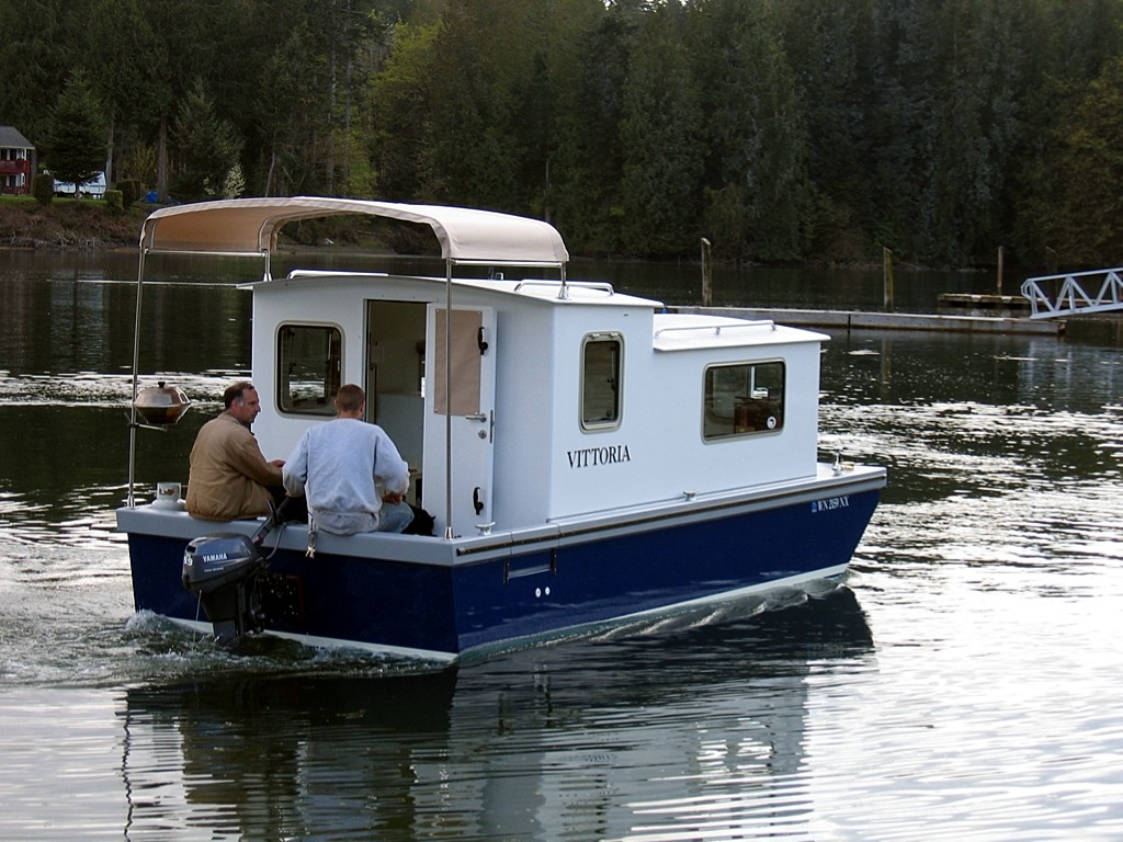

Łódeczek spełniających takie kryteria jest mnóstwo po prostu wpisz houseboat na goglach. Mnie osobiście podobają się takie łódeczki, na rzeki i kanały u nas i w Europie były by super.
friendship_layout.jpg [ 170.15 KiB | Przeglądane 2575 razy ]
joliboat_layout.jpg [ 127.6 KiB | Przeglądane 2575 razy ]
Za ten post autor peter otrzymał podziękowanie od: robhosailor

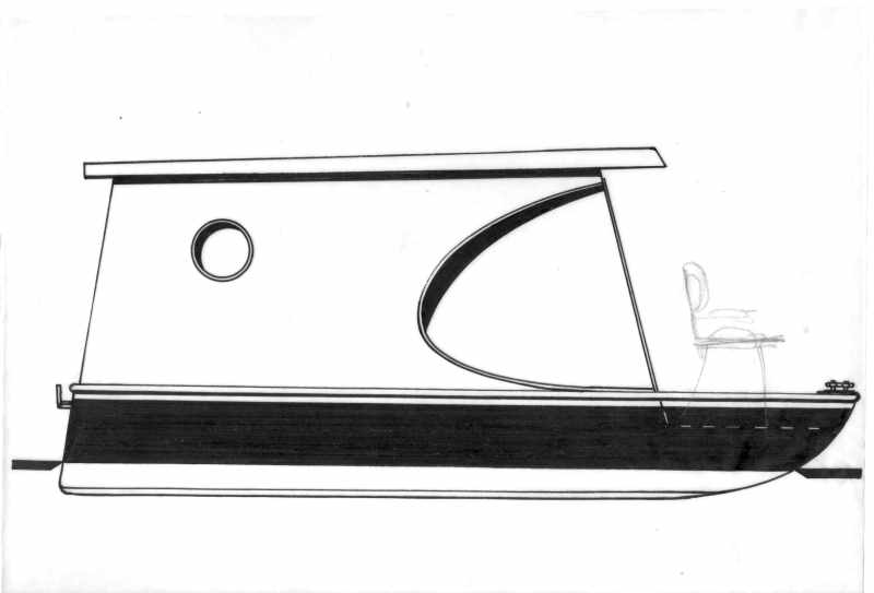

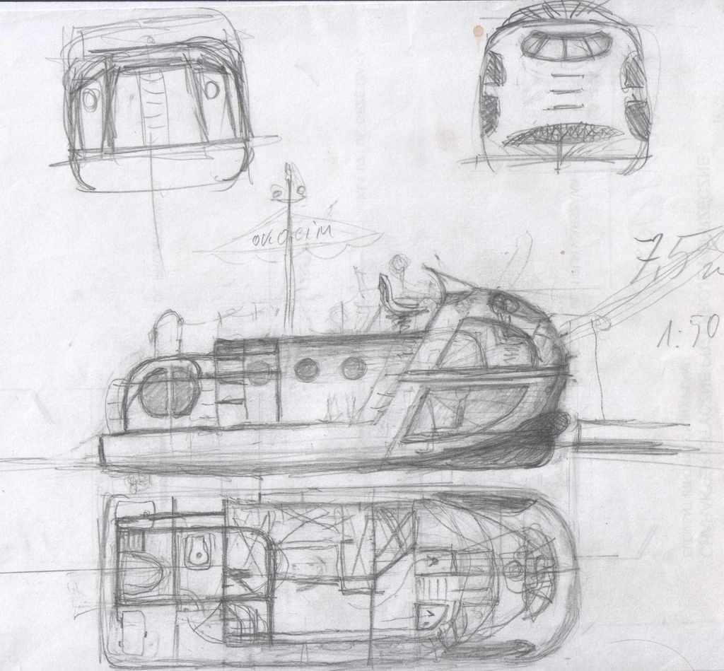

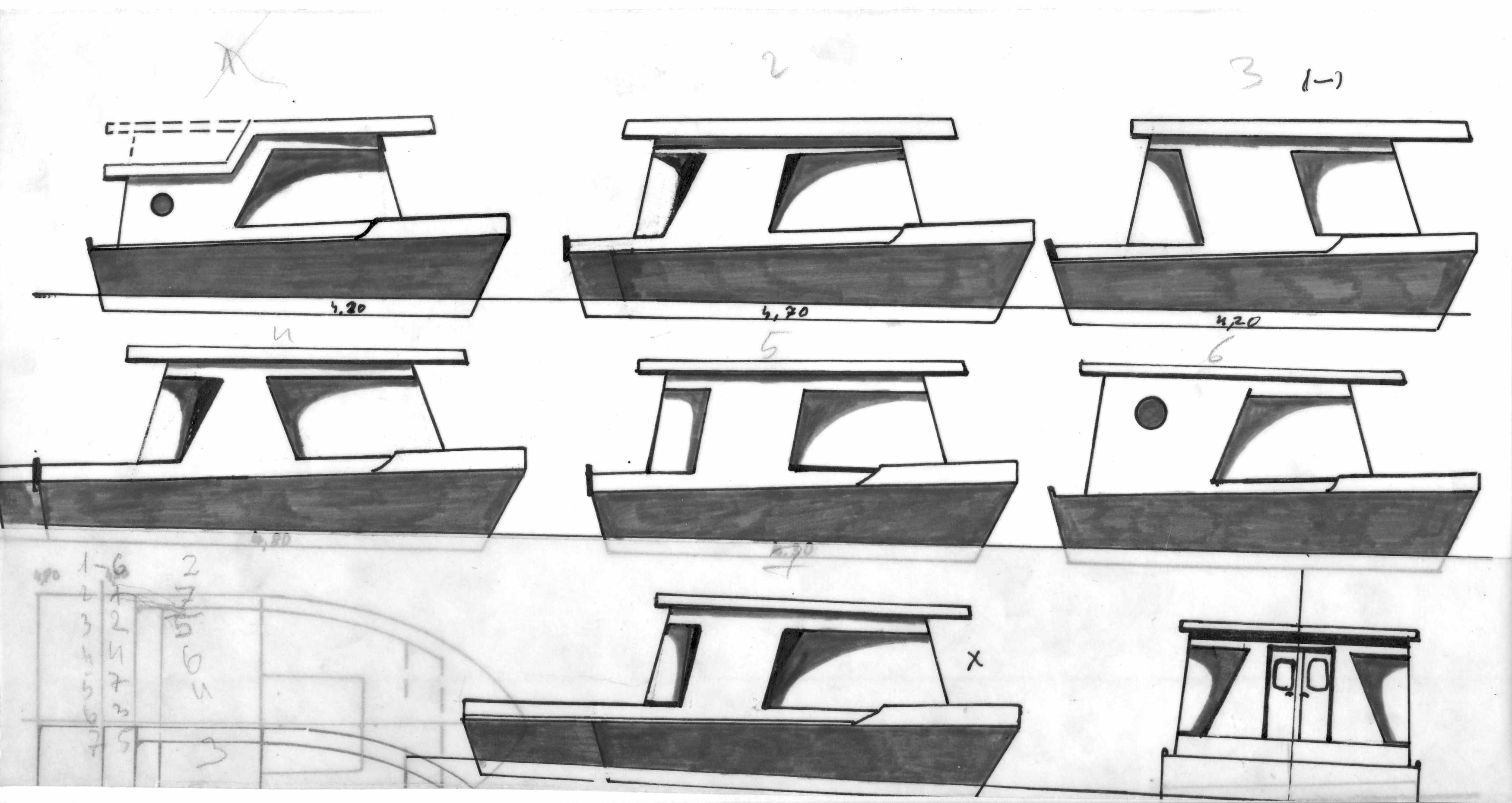

Czy już pokazywałem swoje szkice z przed lat?
może coś pomogą.
skanuj0003.jpg [ 38.88 KiB | Przeglądane 2558 razy ]
wodom5 m.jpg [ 73.87 KiB | Przeglądane 2558 razy ]
skanuj0004.jpg [ 247.72 KiB | Przeglądane 2558 razy ]
skanuj0002.jpg [ 72.44 KiB | Przeglądane 2558 razy ]
PostNapisane: 2 wrz 2015, o 13:11
Posty: 17755
Podziękował : 4551
Otrzymał podziękowań: 4301
Niektóre tak. Nie wszystkie chyba? Fajne są. Dla mnie trochę zbyt modern style. ;)
I to takie niczym nie uzasadnione przywiązanie do szpiczastego dzioba...szkoda miejsca, a na śródlądzie to zbędna komplikacja... :mrgreen:
a co ma szkic do browara OKOCIM? :rotfl:

PostNapisane: 2 wrz 2015, o 19:06
To było pod wpływem...
Tuś mnie złapał
To było jeszcze długo przed tym jak zacząłem myśleć;
niektórzy twierdzą, że długo po. :-o
