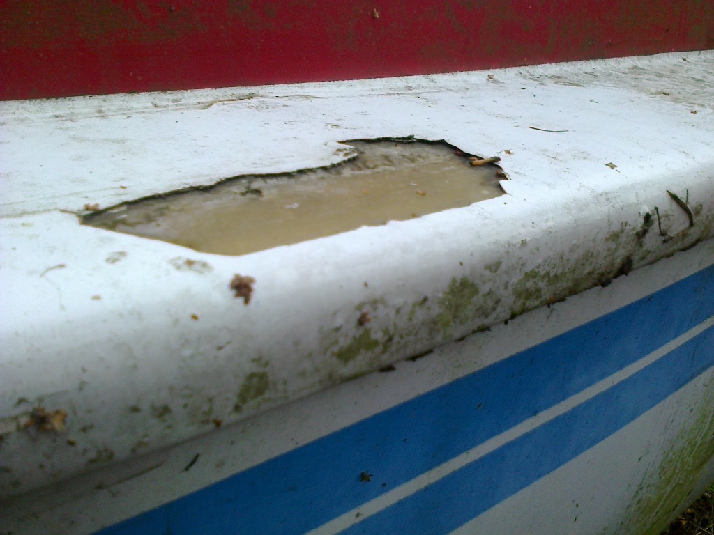

A co powiedzą znawcy tematu na takie uszkodzenie. Niewielkie, tak 3 na 5 cm, powierzchnia laminatu gładka jak pupcia noworodka
Amulet II 035.jpg [ 225.82 KiB | Przeglądane 6771 razy ]

Wygląda mi to na niedoróbkę pana profesora :lol:
Jeden ASP-owiec przygania drugiemu ASP-owcowi. Wiesz że budowniczy tej łódki nie może się bronić???
Zatem do temat. Jak toto usunąć.

Szlifierka, szpachla, szpachla, szlifierka, szpachla... i szlifierka! :mrgreen:

szlifierka, czyszczenie i szpachla....
ale...
jak nie chcesz malować całości bo reszta jest Ok. to możesz położyć :
- topkot :-?. Pamiętać trzeba o nie przekraczaniu grubości a na zdjęciu trudno ocenić max głębokość uszkodzenia.
- podlaminować delikatnie i położyć topkot w odpowiedniej warstwie
lub
- szpachlówkę żelkotową - max grubość warstwy 2 mm.
zawsze jednak na początek będzie szlifierka, czyszczenie...
