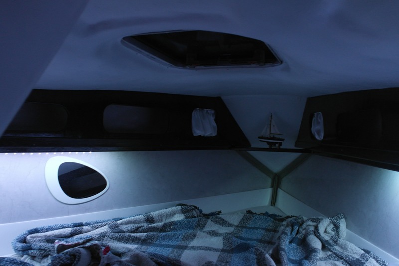

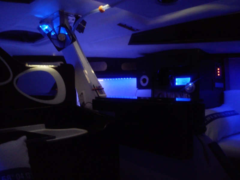

Hej Bombel proponuje mój patent! :D
Jeśli chodzi o to by pozbyć się z wnętrza dywanów korków,materiałów chłonących wilgoć i nie wygodnych w utrzymaniu czystości w polecam plastikowe panele ścienne PCV ze ślinką powierzchnią. Jak dobrze to wykonasz efekt może być na prawdę szałowy ale co ważne dobrze przygotować podłoże ja do przygotowania użyłem podkład, szpachle kolejnie znów podkład i farbę poliuretanową z Sea, jak już decydujesz się na taki ruch (tym bardziej że robisz to dla siebie na wiele lat) to myśle że warto użyć dobrych materiałów.Wracając do paneli są w miarę elastyczne dla tego też możesz je ukształtować i dopasować do wnętrza łodzi są w wymiarach nawet 45cm szer bardzo łatwo się czyści nie chłoną wilgoci i zachowujesz piękną estetykę wnętrza kleisz na elastyczny klej Sikaflex
U mnie wygląda to tak choć nie ukrywam że na żywo w świetle dziennym efekt jest o wiele ciekawszy
