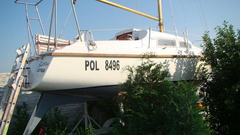

Z ciakawosci poszparałem po stronach aukcyjnych typu e-bay, alledrogo. Nie znalazłem małych silników z przekładniami za rozsadne pieniądze.
W moim przypadku dodatkowo prosty wał nie wchodzi w grę ze względu na budowę dna. Puma ma bardzo długi skeg, lub jak kto woli płetwę przechodzącą stopniowo w skeg. W grę wchodzi jedynie przekładnia s-drive lub napęd silnikiem hydraulicznym.
Inaczej silnik musiałby zostać zamontowany na środku kabiny :lol:
Jeżeli przez ten skeg chcesz umieścić studzienkę na granicy kokpitu i zejściówki to ja bym go zignorował i przerwał jego ciągłość i silnik umieścił w studzience jak najbliżej rufy likwidując jednocześnie koło sterowe, przechodząc na sterowanie rumplem. Chodzi o to, że silnik znalazł by się w miejscu gdzie do dna jest mniejsza odległość niż w środku kadłuba i byłby łatwiejszy dostęp do silnika w czasie rozruchu.

Marianie likwidacja koła sterowego nie wchodzi w grę. To akurat rozwiązanie się sprawdziło w 100 % :)
Następny jacht jeśli go kupię będzie miał silnik stacjonarny i koło sterowe, między innymi dlatego podoba mi się Bostrom B31 :D
Dodatkowo jeżeli ingerować w ciągłość skegu to IMHO im bliżej jego początku tym lepiej...

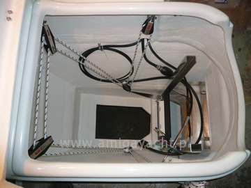

Zobacz w necie jak rozwiazaną studzienkę ma dufurek 1800 lub kelt 760 lub mazurskie łódki
PostNapisane: 10 lis 2014, o 21:13
np. Amiga
Na stronie stoczni http://www.amigayacht.pl/index.php?mg=p ... =pl_propro
Zakładka; Produkty -> Amiga27 -> szczegóły -> silnik zaburtowy w studni.
Dobry opis i zdjęcia
Za ten post autor boSmann otrzymał podziękowanie od: Marian Strzelecki
PostNapisane: 10 lis 2014, o 21:52
Posty: 14379
Podziękował : 1964
To byłoby Zbyszku rozwiązanie.....
Tyle że nie na rufie tylko przed zejściówką....
Jako ciekawostka - Puma 23 z silnikiem stacjonarnym......
images.jpg [ 8.99 KiB | Przeglądane 5261 razy ]
Widoczna zmniejszona zejścówka o jakieś 10 - 15 cm (zaczyna się równo z ławkami kokpitu) i klapa rewizyjna w podłodze.
Poniżej rzeczona studzienka z Amigi 27
studzienka.jpg [ 40.49 KiB | Przeglądane 5260 razy ]

Na oko moja Yamaha z krótką stopą pasowałaby jak ulał do studzienki wlaminowanej na wysokości zejściówki. Musiałbym tylko dokupić manetkę i zamontować np. na kolumnie steru.
Do wykonania studzienki możnaby wykorzystać gotowe laminatowe ścianki wycięte z jakiegoś złomowanego jachtu, albo kokpitu, który Inka zdemontowała z OceanA :D
I tylko połączyć krawędzie....

Skrzynka byłaby wlaminowana do podłogi jak na zdjęciu w amidze 27 tylko w innym miejscu.
