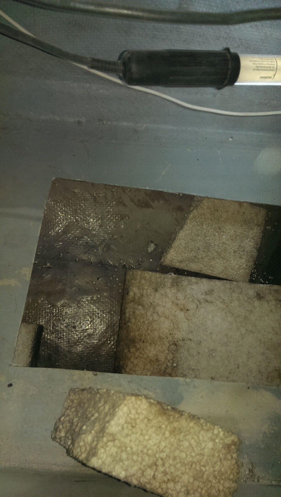

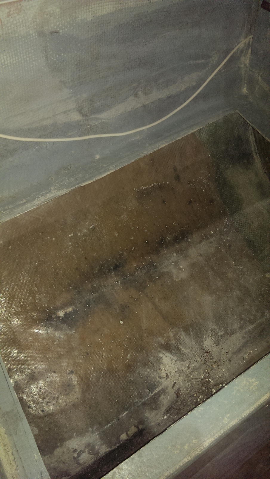

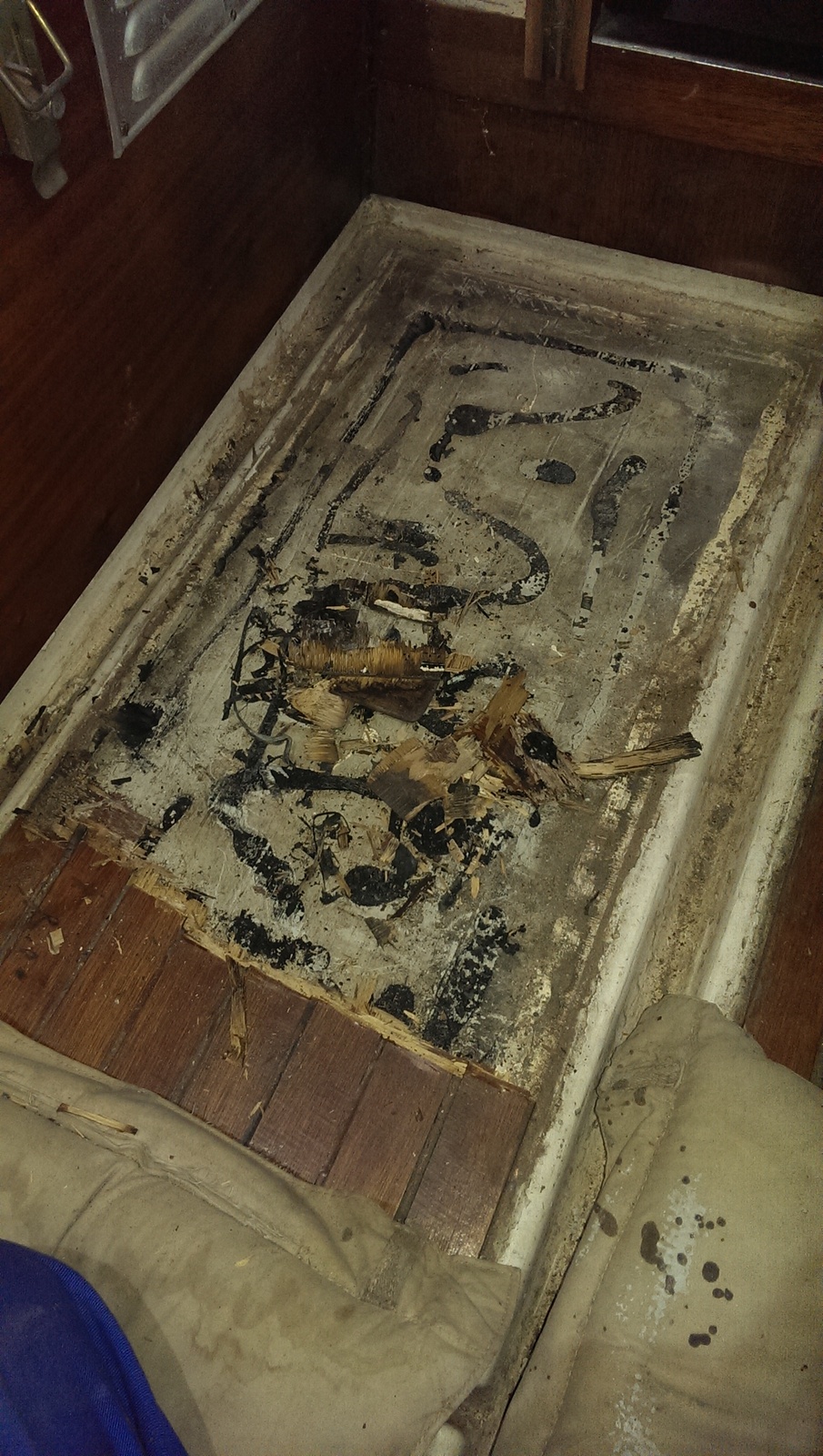

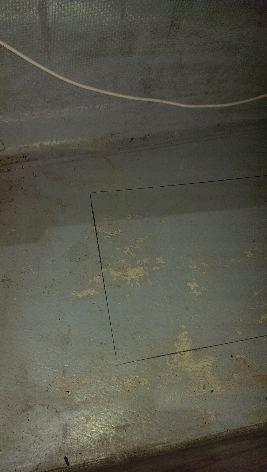

To tak może nie od początku :mrgreen: 3 fotka od dołu:
lewa burta dno bakisty z planowanym otworem rewizyjnym,
2 fotka od dołu

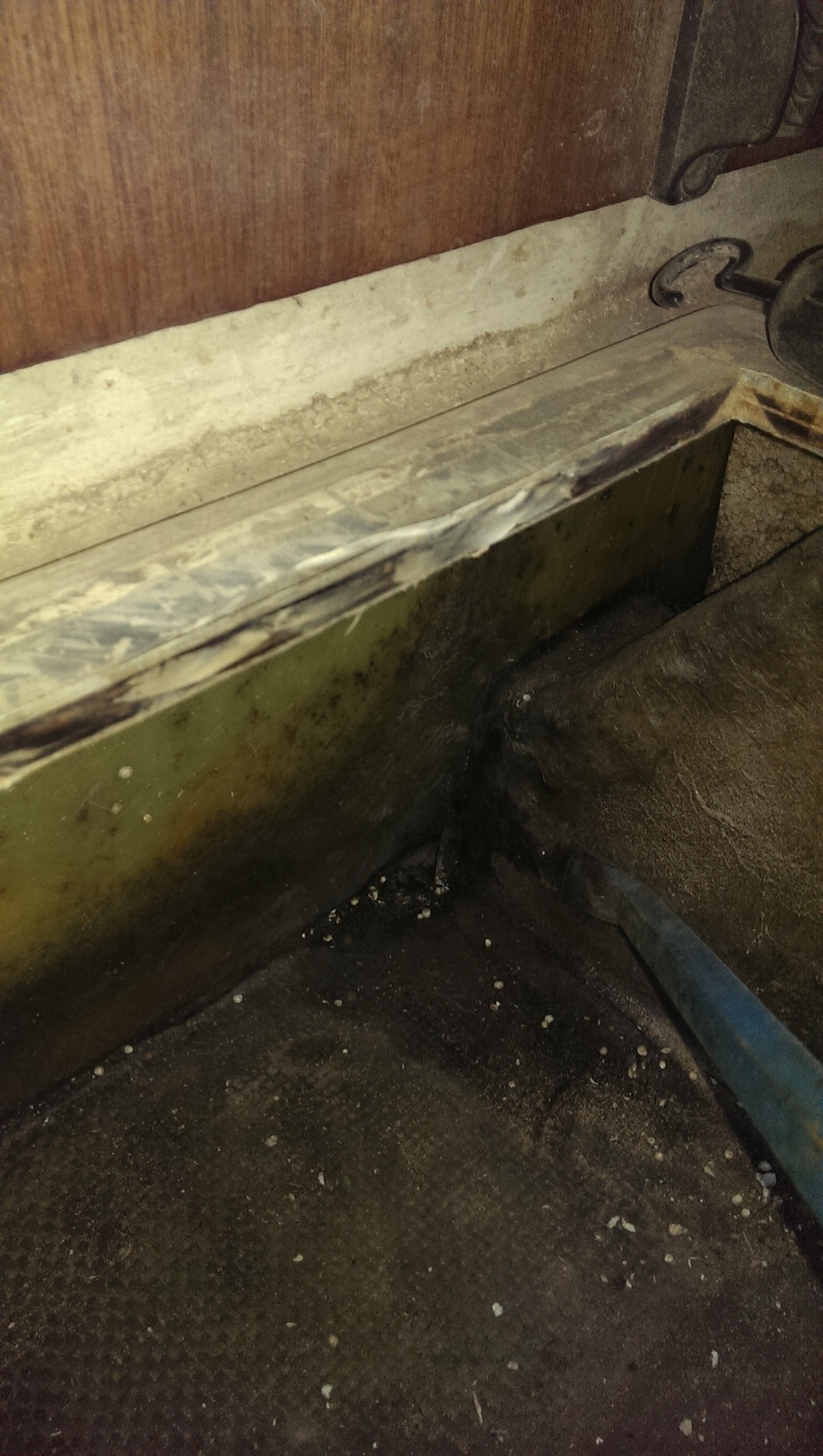

wycięty otwór rewizyjny w bakiście i upss styropian nasiąknięty jak gąbka :oops: idziemy dalej w temat prucia dna bakisty (1 od góry)

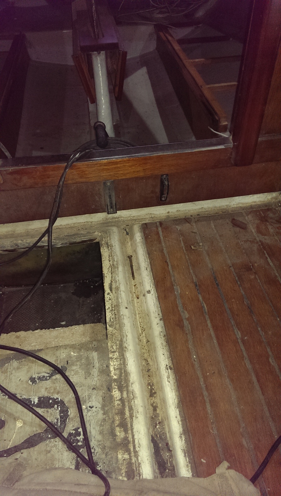

tu napotkałem problem natury konstrukcyjnej - przegroda, a ja głupi myślałem, że będzie lekko i przyjemnie połączyć ze sobą linią paliwową dwa zbiorniki.

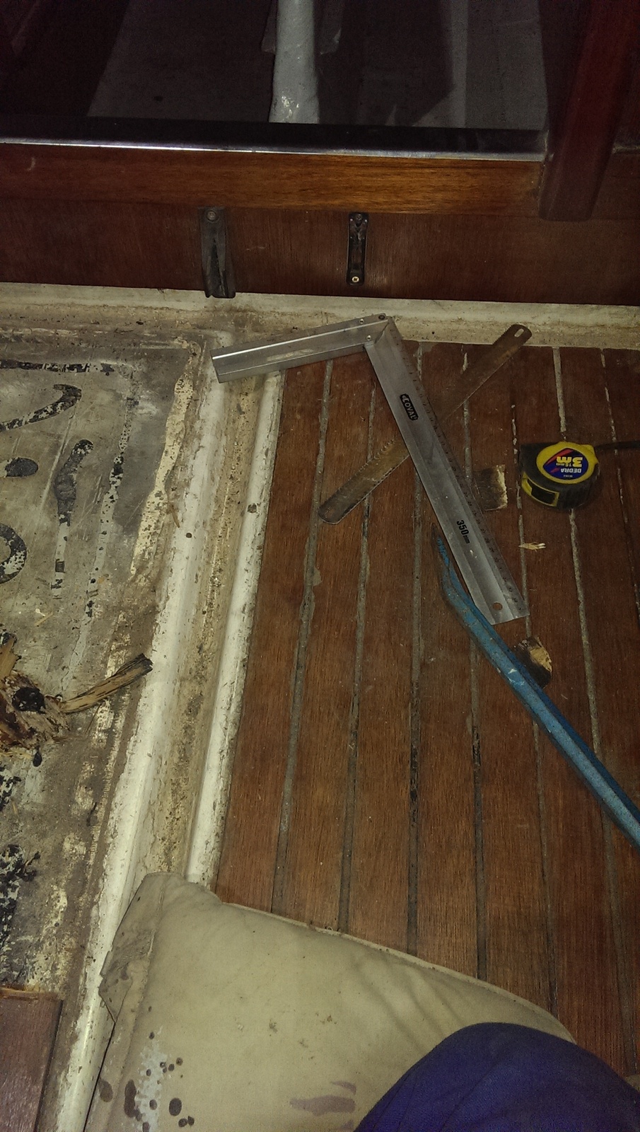

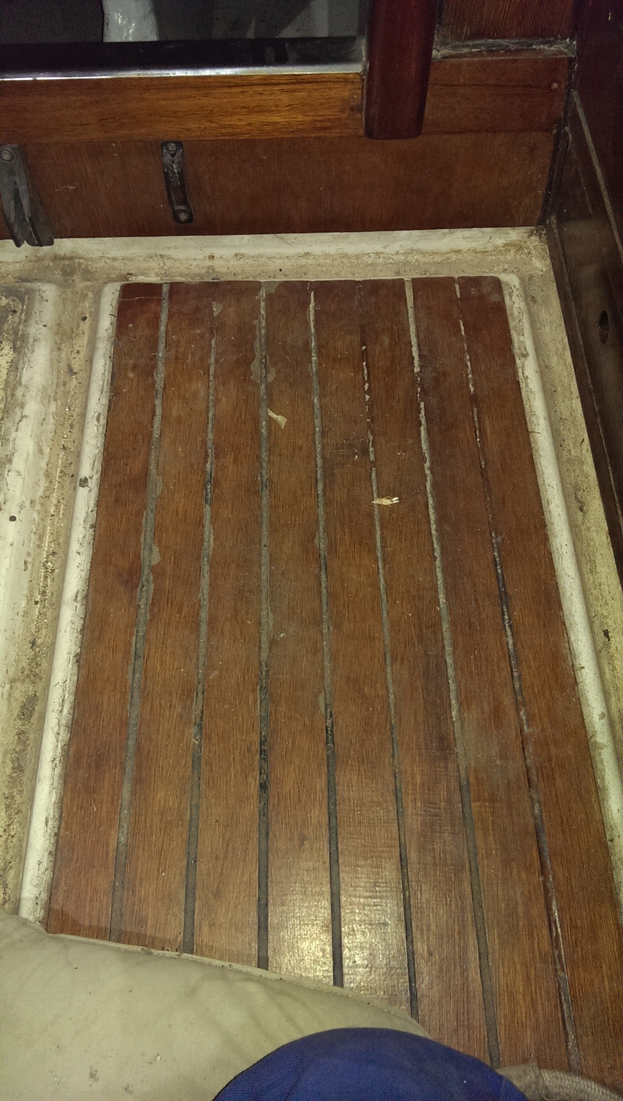

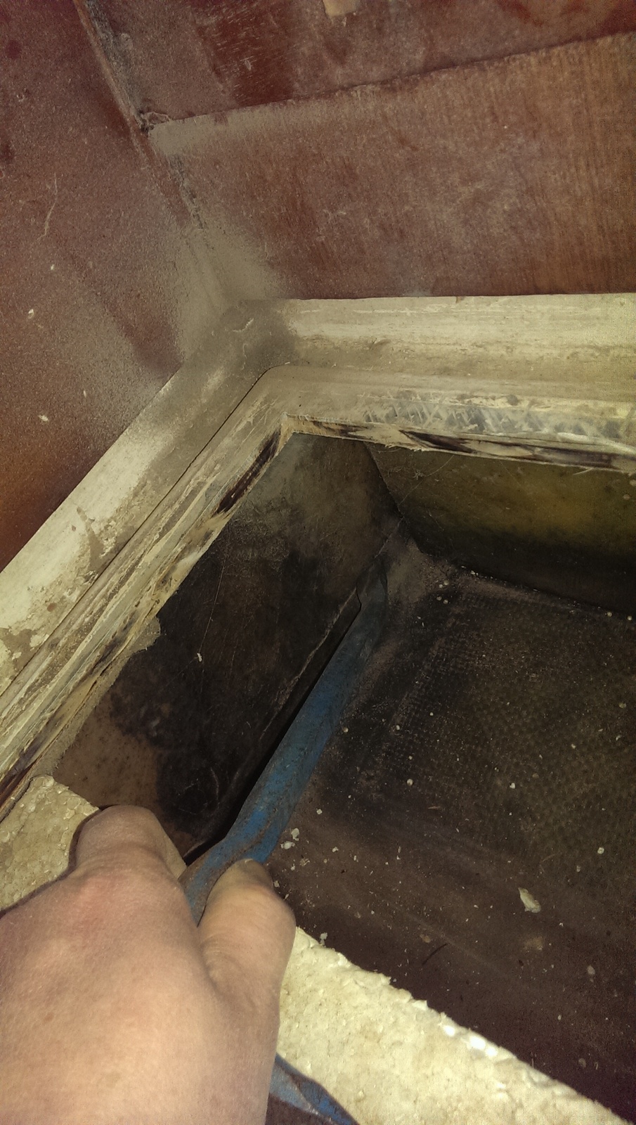

Kolejna rewizja (5 i 6 od góry)
tym razem w kokpicie :evil: 7 i 8 fotka od góry
to miejsca pokazane na linię paliwową do 2 zbiornika. Dziś nic nie robiłem w Latawicy - byłem na shopingu w największej wsi Mazowsza i wszedłem w posiadanie drogą kupna żywicy E-601 + TFF oraz tkaniny 200g. Może do końca tygodnia uda mi się coś za laminować - będę walczył jak lew a pewnie polegnę ja antylopa bo nigdy nie laminowałem żywicami :rotfl:

Tak (w innym dziale jest o lodówkach) i zarządziłem: styrodur 40mm ułożony w "dziurze" i wnętrzu bakisty zgodnie z zaokrągleniami :mrgreen: laminowany jednokrotnie po obu stronach. Rurka Cu 1/4" ok 3,5-4mb co daje ok. 100W P chł przy -10°C z przy lutowaną blaszką Cu 0,6 - 0,8 mm jako parownik zgodny do kształtów środka. (zastanawiam się nad laminowaniem na tzw kartkę papieru? lub tylko pomalowaniem proszkiem na biało) do tego skraplacz z wentylatorkiem od zasilacza komputerowego lekko przewymiarowany :rotfl: x 4 (400W daj pan spokój) :rotfl: (w szafce pod kuchenką będzie :-( i dla tego aż tak) sprężarka niestety danfo... z Grodziska Maz :-? bo cena czyni cuda (1030zł brutto z modułem!!!) rozglądałem się za Mit tu wisi i To się chiiba z kraju kwitnącej wiśni ale drogie pioruńsko (prawie x2)i czekać trzeba 4 tygodnie bo myyma w magazynie!!! Chłopcy od środy biorą się za dopracowanie styroduru do kształtów łódki (niestety czekam na materiały do pracy zawodowej :evil: ) i spawanie wózka pod łajbę a, że coś ludziska muszą robić to niech trochę się pobawią :mrgreen:
