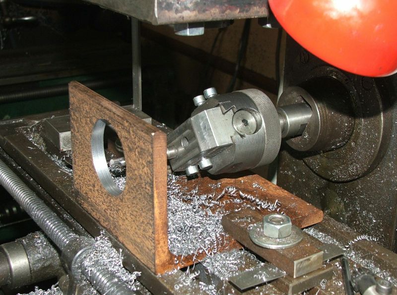

Mała ilustracja na zdjęciu...
Wytaczanie otworu w kawałku suportu wrzeciona jakiejś CNC zabawki...
Wszystko co wystaje z wrzeciona zrobiłem sam... Od przejściówki do ostrza noża :lol:
Wszystkie narzędzia którymi pracuję na obrabiarkach robię sam...
Bo mnie na firmowe nie stać :(
Taka mikrometryczna głowiczka jedno nożowa, pracuje w mikronach jak się uprzeć ;)
Poważnie! Na tym rzęchu można strugać z dokładnością charakterystyczną dla
szlifowania :D Trzeba tylko wiedzieć jak...
Niestety nie stać mnie na to, żeby nie wiedzieć :(
Lubię jedno ostrzowe narzędzia frezerskie, bo to łatwiej utrzymać geometrie jednego ostrza jak kilku... Dlatego zrobiłem z tuzin podobnych głowic i śmiało zastępują mi frezy
w obróbce "nawet stali" ;)
I innych twardych, ale jednocześnie JEDNORODNYCH materiałów.
Bo "nawet w drewnie" to się tym robić nie da z dokładnością większą jak milimetr...
Bez względu na to do jakiej "nawet/aż" wartości zwiększył byś obroty wrzeciona :lol:
Czemu się akurat tej fotki czepiłem
Ano doskonale ilustruje to o czym pisała taka_jedna :D
