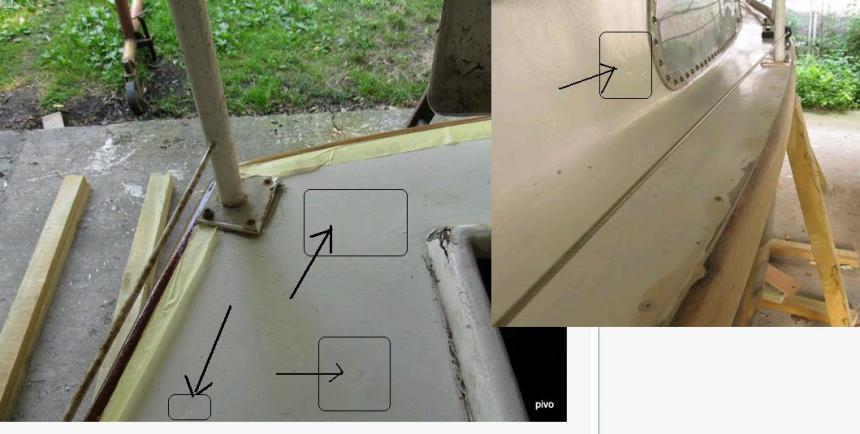

Zmartwiło mnie tylko to co zobaczyłem po zdjęciu starych warstw farby
Czy to żelkot czy jakaś warstwa starej farby czy to już laminat? Jak wgryzałem się głębiej pajęczynki znikały ale jak dla mnie to było już za głęboko troche :/

Rysy vel pajączki wyglądają na uszkodzony mechanicznie (spękany w wyniku małej sztywności laminatu) żelkot z fabryki.
Zastanawiające jest jednak to co piszesz o usunięciu starych farb, nowe to one raczej nie są więc albo:
- było i jest ich tak dużo że pajączki z żelkotu nie wyszły na wierzch
- ta najniższa warstwa (taka kremowa warstwa z rudawym obrzeżem na zdjęciach) to szpachlówka położona na dużej powierzchni w celu zamaskowania pajączków przez szko(d)nika amatora.
Oceniając po zdjęciach z tematu to na dodatek szpachla średnio oszlifowana i średnio dobrze położona, wydaje się (z koloru) że jest to szpachel poliestrowy.
Jak oceniasz twardość tej warstwy w porównaniu do farb? Pytam, gdyż to może potwierdzić że jest to szpachlówka poliestrowa, którą podczas pełnego remontu pokładu warto by usunąć w całości. Szpachlówka poliestrowa nie jest najlepszym rozwiązaniem dla laminatu mającego w sumie 18 lat + ...naście lat pływania ;) .
dodatkowo, choć może to moje złudzenie, wydaje mi się że widać w niektórych miejscach skurcz poliestru, który spowodował jakby "zapadnięcie się" powierzchni tam gdzie było więcej szpachlówki np:
Ale może przesadzam i to tylko pomalowane uszkodzenia mechaniczne...
piszesz:
...Jak wgryzałem się głębiej pajęczynki znikały ale jak dla mnie to było już za głęboko troche :/ ...
Nie przejmowałby się głębokością szlifowania, ponieważ żelkot czyli "żywica z pigmentem" ma tak naprawdę dwa zadania:
1) uzyskać ładną, pięknie błyszczącą powierzchnię - teraz już tego nie spełnia.
2) zabezpieczyć przed przenikaniem wody do warstw nośnych laminatu - pajączki i spękania skutecznie usunęły tą jego właściwość.
usunięcie spękań i pajączków a następnie uzupełnienie ich dedykowaną szpachlówką epoksydową na pewno nie zaszkodzi twojej powierzchni, a nawet wręcz przeciwnie.

Czyli, że pełny remont pokładu jednak nieunikniony...
Dziękuję za odpowiedź i wyjaśnienie zjawiska. Skoro żelkot nie spełnia swojej podstawowej roli, to czy te kolejne warstwy szpachlówek i warstw zabezpieczają w jakimś stopniu laminat?
Chodzi mi o to czy przejmować się na tyle, żeby łódką nie pływać przed remontem (mam nadzieję, że nie bo remont pokładu przewidziałem dopiero po następnym sezonie...)

Sorry że dopiero odpowiadam, nie wiadomo kiedy uciekły dwa tygodnie i odpowiedź trochę spóźniona.
Nie przejmować się i pływać tak jak to zrobiłeś. Dokładny remont wykonasz jeśli będziesz chciał, znajdziesz siłę, "samozaprcie" i fundusze przez jesień, zimę....
czy kolejne warstwy zabezpieczą? Tak, jeżeli użyjesz odpowiednich materiałów na bazie epoksydów - zarówno szpachlówek jak i podkładów.
