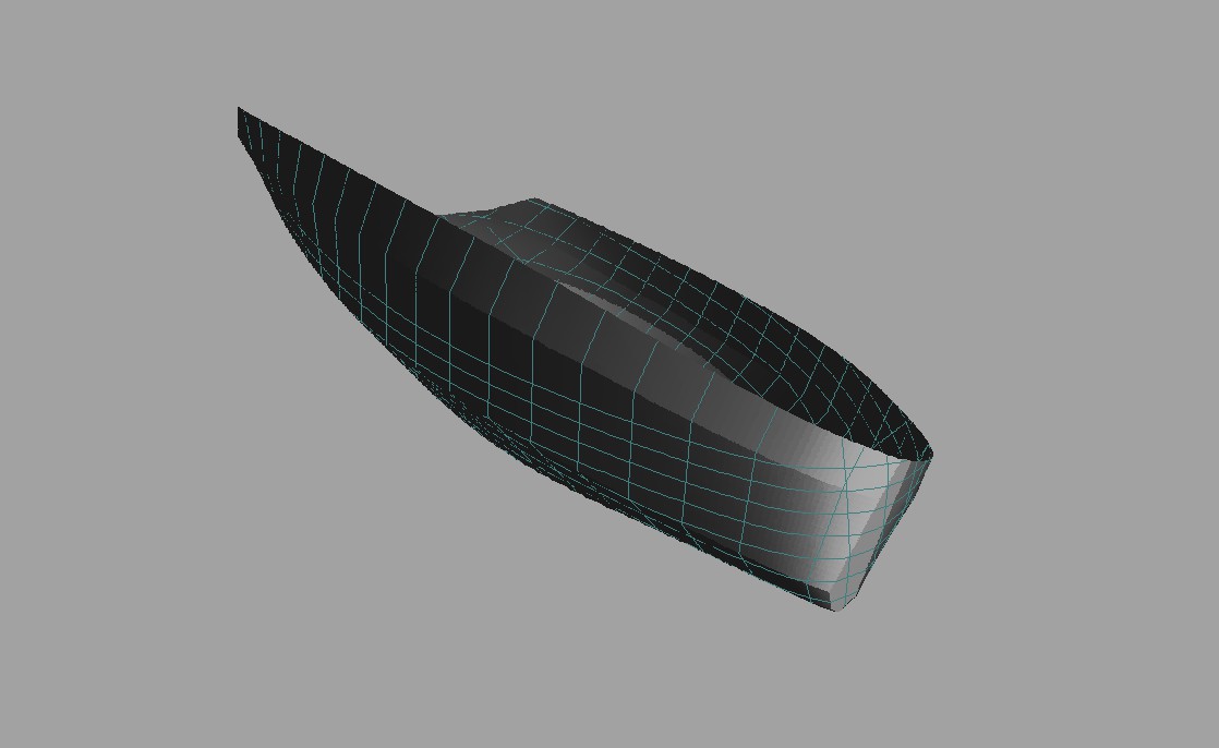

Wziąłem sobie na warsztat linie teoretyczne PIPa (Twoje) i zacząłem symulować ucinania dzioba:
Doszedłem do długości 500cm bez żadnych znaczących strat na osiągach.
To co DelfShip kłamie? :-P

A w przechyle? I przy fali dziobowej? :roll: :)
Mały PiP - wygląda extra! :cool:

To chyba nie jest takie proste:
Pip zacytuję tu Apasza:
Mój PIP z chwilą płynięcia czyli ruchu podnosi dziób i ja widzę że zachowuje się jak motorówa ale, nie idąca w ślizgu - ja zawsze przyglądałem się części dziobowej i rufie .
Na postoju siedzi dziobem (na wodzie a) rufa około 10 cm w górze .
Z chwilą ruchu dziób wyłazi; rufa przysiada.
...Ja jednak mam wersje poprawioną. Większa odrobine rufa i wyżej podłoga kokpitu .
...Największa szybkość jaką widziałem to w/g Garmina 12 było 7,4 węzła .
Na prototypie rufa potrafiła zanurzyć się w wodzie tak, że do połowy podłogi kokpitu (od tyłu) wpływała woda.
Jak podnosił się dziób w tym czasie: nie wiem, tak samo jak nie wiem na ile zepsułem walory regatowe PIPa poszerzając mu w planach trochę pawęż.( po ~5cm na boki)
W każdym razie podnosząc dziób prawdopodobnie PIP mógł płynąć nieco szybciej niż inni, choćby z tego powodu, że wektor sił z żagli był skierowany nieco do góry. (pomijając wszystkie inne pustakowate teorie kadłuba. ;)

Dziób raczej jest unoszony przez falę dziobową, pchaną przez coraz większy przekrój zanurzony. I ta górka wody hydraulicznie dźwiga dziób, a swój wypór ma. Poza tym, dziób nie rozcina wody...
A w przechyle jakby wklęsłość zanika i krawędź tnie wodę! :)
PIP500Pustak.jpg [ 66.14 KiB | Przeglądane 10512 razy ]

Zdaje mi się, że wyciągasz prawidłowe wnioski. :cool:
Dodam jeszcze, że ze zdziwieniem zobaczyłem, że opory rosną przy dodawaniu do takiego kadłuba nawisu za rufą.
PostNapisane: 12 wrz 2015, o 10:01
Posty: 9239
Podziękował : 1822
Otrzymał podziękowań: 2213
Nawis jest też w przechyle.
PIP500Pustak_przechył26.jpg [ 70.92 KiB | Przeglądane 10478 razy ]
To nie jest złe, gdyż jak wiadomo, woda spod kadłuba utworzy falę rufową, która gdzieś musi się zmieścić. Ale, gdyby zmniejszyć zanurzenie i wypłaszczyć nieco linię dna, to kto wie czy całe zjawisko kołysania wzdłużnego nie zaniknie. A może odwrócić linię dna o 180*? :roll:
Tak czy owak, kadłub prezentuje się awangardowo. :cool:

Gapię się na rzut z góry i na dolnym płacie widzę Windglidera, a on w widoku z boku dziób miał łagodnie podgięty, ugięcie deski jakieś 15 cm i w części rufowej niemal płasko. Gdyby przeliczyć długość owej deski na 5m, to zanurzenie wychodzi 19 cm...
Trzeba by zrobić model z tektury (skala 1:5), zaimpregnować go i pobadać na wodzie. Co nie? ;)
Teraz zastanowiłem się nad tą wypowiedzią:
Otóż dlaczego lepiej miało by być: rozcinać falę dziobową a nie wspinać się na nią ?
Przecież jeśli rozcinamy to wektory sił od rozcinania ściskają (bezproduktywnie) dziób z obu stron, znosząc się nawzajem.
Czy nie lepiej unieść ten dziób do góry?
Przecież rozcinając tracimy, a unosząc zyskujemy trochę pomocy przy wpływaniu na tą falę.
O ten kawałek fali, płyniemy prędzej.
Ukształtujmy teraz rufę tak, aby tą tylną falę zostawiała za rufą ... a mamy jacht szybszy od tego który takich "sztuczek" nie umie.
Oczywiście jeśli rufa była by szeroka, to wbijała by ten szeroki dziób w wodę i hamowała, bo razem walczyły by o uniesienie całości z doliny fali.
Oczywiście nie mówię tu o ślizgu i o płynięciu na kancie płaskiego kadłuba jak w pustaku.

Uniesienie rufy sprawia, że woda spod śródokręcia wybija tam i wydłuża linie wodną aż do pawęży. Nie ma nacisku niskiej rufy na falę rufowa, ale jest większa powierzchnia zmoczona i większe opory tarcia. Tak było w Sportinie.
Żeby nie było doliny wodnej w połowie długości łódki (miały ją Skrzaty 700), to dno musiałoby być płaskie. Dno jednak nie może być takie, bo opory tarcia, turbulencje spowalniałyby łódkę. Stateczność w przechyle byłaby gorsza. Mamy więc wypukłość dna po jakimś profilu NACA i on jest standardem. Milewski wskazał na profil idealny NACA 66(4)-0. Jego linia pod dziobem jest wypłaszczona, ale jeszcze wypukła, a pod rufą lekko wklęsła. Takie wklęśnięcie było w Sportinie.
Czy rozcinanie wody na boki jest lepsze czy wchodzenie wypornościowe na falę?
Trzeba by poskładać wszystkie czynniki, zmierzyć je w różnych uwarunkowaniach i wynik by pokazał, że...
Nie mamy takich programów do komputera (darmowych), żeby takie warianty przećwiczyć. Pozostaje podglądanie tych, co je mają i czytać ich wyniki. Na tej bazie wyciągać wnioski...
Albo prowadzić obserwacje modelowe, co jest w zasięgu każdego konstruktora. I wyciągać wnioski intuicyjne.
Gdyby jednak wziąć na tapetę klasyczną deskę windsurfingową (Marchaj powiadał, że tam najszybciej zaobserwujemy zmiany), to ona jak motorówka - najpierw unosi dziób i spycha wodę pod dziób i na boki (przytapiając rufę), no a później dostaje szwung, bo wychodzi na płasko czyli opory zostawia w tyle. I zwilża tylko tylną część kadłuba! A balast i środek ożaglowania również tam się znajduje.

Dokładnie tak: tylko łódka MICRO 18,5m żagla i 650kg wagi w ślizgu już nie pojedzie (w zwykłych warunkach pogodowych) i dlatego ja już się tym ślizgiem nie zajmuję.
PIP pozostaje na tym "pogrubionym" (powyżej) etapie nibyślizgu i płynie pod górkę ... gdy inne łódki walczą z falą dziobową, bo im wyporna rufa nie daje się na nią wznieść.
Walczą ryją i hamują... oczywiście trochę... ale to było wg. mnie istotą zwycięstw PIPa na silnych wiatrach. Dodatkowo gdy dziób nie ryje to nie ma takiej nawietrzności w szkwałach, więc i nie ma ciągłego hamowania sterem.
Na słabych grały rolę inne czynniki, takie jak; krótka linia wodna (czyli mała powierzchnia zmoczona) miecze boczne asymetryczne kształt zanurzonej części podwodzia itp itd.
