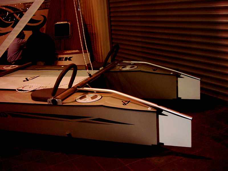

Ważne ,żeby nie mylić tworzywa płyt.
Coroplast : to ..... tekpol także, a Pan Rakociński robił ( z tego co pamiętam) z duroplastu lub czegoś podobnego, a może ze spienianego w środki czegośtam.
Był też producent katamaraników z płyt tworzywowych spawanych właśnie na ciepło.
boat022.jpg [ 30.09 KiB | Przeglądane 6294 razy ]
boat023.jpg [ 39.99 KiB | Przeglądane 6294 razy ]

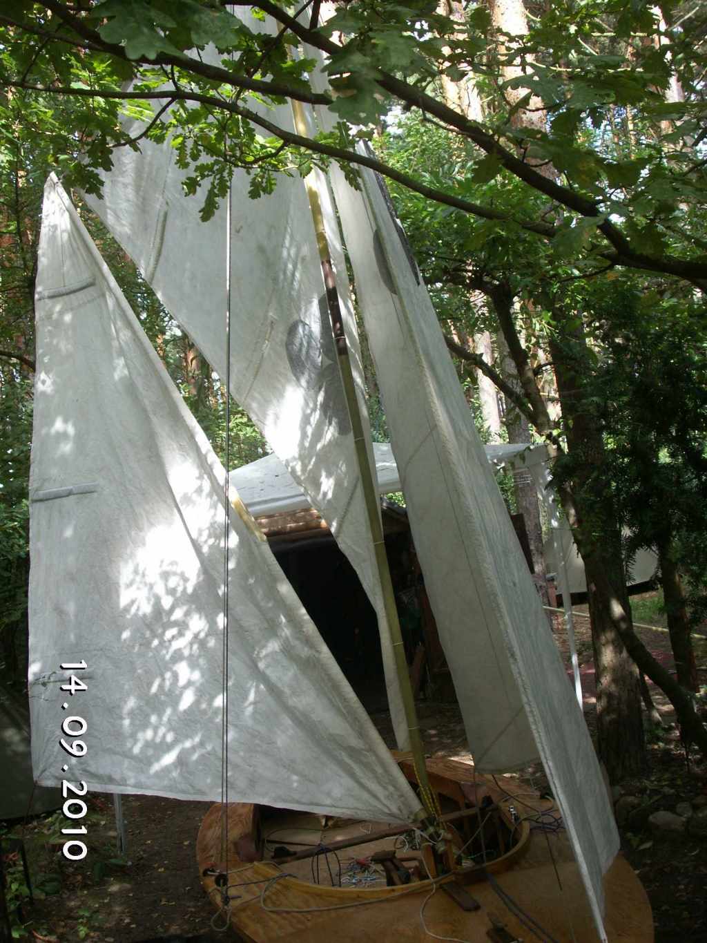

Coś mi się jarzy, że ten typ ożaglowania to jakby część mojego Va-Marian
...czyli góra od grota z ożaglowania rozprzowego. :mrgreen:

Marianie, sugerujesz, że Polinezyjczycy zerżnęli pomysł od Ciebie? :rotfl:
No chyba - wygląda na to, że napewno tak. :kiss:
