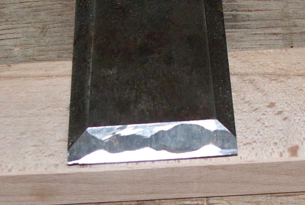

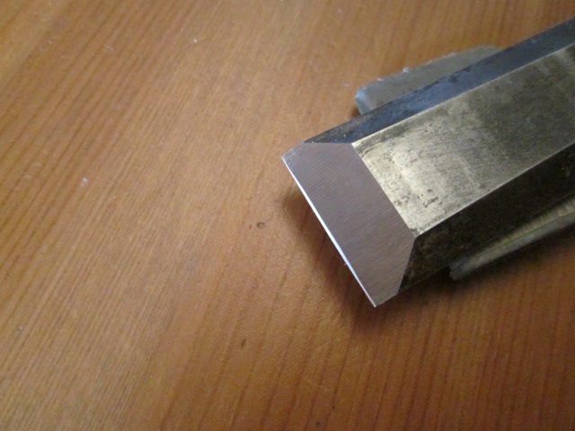

Alterus napisał(a):
Dłuta zawsze ostrzę ręcznie. Zwykła osełka, tylko równa, potem płytka marmurowa na mokro.
Tyle, że w tym ręcznym ostrzeniu jest jeden drobny niuans.
I nie jestem pewien na ile istotny w ręcznym dłutowaniu. Takim dłutowaniu serio, a nie tylko poprawianiu po frezarce ;)
Mianowicie sens zawiera się w tym, że trąc płaskim o płaskie, za chiny nie uzyskasz płaskiego...
Przynajmniej wszelkie moje doświadczenia na to wskazują.
Czasem używam takich szerokich dłut do ręcznego wygładzania złącz...
Używam ich dosłownie ręcznie, bez pobijaka... Dlatego zależy mi na tym, żeby były ostre i dały się szybciutko podostrzyć...
I wtedy ustawiam tarczę ostrzałki tak, żeby w krawędzi przyłożenia wybierała fragment okręgu o możliwie dużym promieniu...
Potem, w trakcie pracy, kiedy dłuto się stępi, "pociągam" go delikatnie na osełce zmoczonej wodą. I "w try miga" mam znów super ostre dłuto.
Spójrz na fotkę pod postem. Te ciemniejsze plamy w środku, to właśnie fragmenty
"wybranej" na ostrzałce łukowatej powierzchni.
Dłuto podostrzam ręcznie aż do uzyskania jednolitej barwy ( płaskiej powierzchni ) i potem, znowu ostrzę na ostrzałce...
Ciekawi mnie w jaki sposób można uzyskać w ręcznym ostrzeniu podobny efekt ?
Słyszałem, że można, a nawet widziałem przykład, tylko daaawno to było...
Komentarz: Różnice gładkości powierzchni, które tutaj widzicie, są mierzalne w mikronach. Widać je na zdjęciu tylko dzięki użyciu flasha.
dluto.jpg [ 107.45 KiB | Przeglądane 5383 razy ]

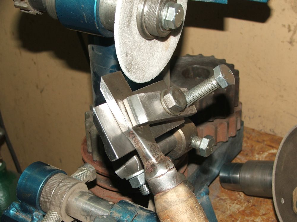

Zaczęliście o dłutach to jeszcze ja wrzucę swoje trzy grosze.
Dzisiaj, przy łatwości dostępu do dobrych stali praktycznie wszystkie dłuta marketowe z troszkę wyższej półki są dość dobre.Płaskie dłuta, kształtowe to już insza inszość.... W dłutach ważne jest żeby były dość długie, takimi łatwiej się pracuje. Dobrze jest przeznaczyć sobie część dłut do prac precyzyjnych i nie stosować ich do niczego innego, ostrzyć je delikatnie żeby nie przegrzać na szlifierce, pojawienie się kolory błękitnego na ostrzu nie jest wskazane. Jeżeli stosować się je będzie tylko w pracach w czystym drewnie, precyzyjnych, to nie ma szans na poważne ich uszkodzenie i konieczność głębokiego szlifowania, przy którym można uszkodzić termicznie ostrze.
Do prac zgrubnych najlepiej jest mieć drugi komplet dłut.
Co do ostrzenia to najlepiej jest je szlifować na zwykłej szlifierce stołowej, tak aby powierzchnia ostrza była lekko wklęsła, łatwiej jest potem je honować na płaskim kamieniu. Dobrze oczywiście jest mieć dobraną tarczę w szlifierce do twardości stali dłuta, ja na przykład mam za twardą i jak nie uważam to mogę przypalić ostrze, ale mam węża w kieszeni i łatwiej mi było nauczyć się szlifować na złym kamieniu niż iść i kupić dobry :oops:
Po szlifowaniu które ma nam dać ładną i prostą krawędź, honuję obydwie strony na płaskim kamieniu o gradacji chyba 800, zamiast oleju używam wd40, ale są też kamyki gdzie używa się wody. Najpierw kilka ruchów płaską stroną, a potem delikatnie pod włos stroną skośną. Ale tak żeby stworzyć dodatkową maleńka płaszczyznę o większym kącie. Istotne jest żeby jedna strona dłuta była idealnie płaska, a druga miała maleńkie załamanie na szlifowanej płaszczyźnie. Potem jeszcze tylko szybkie polerowanie na skórzanym pasku jak brzytwę i gotowe. Bez problemów goli włosy na ręce.
Jak dłutko trochę się stępi to powtarzamy honowanie i polerowanie i tak kilka razy aż ta mała krawędź osiągnie szerokość ok 2 mm, wtedy znów lekkie szlifowanie na szlifierce.
No i jeszcze taki mój własny patent, nigdzie nie podpatrzony, sam na niego wpadłem , co oczywiście nie znaczy że nikt przede mną tak nie robił, zamiast skórzanego paska do polerowania używam pracującego paska klinowego. Tyle że trzeba zrobić to ostrożnie no i oczywiście przyłożyć dłuto zgodnie z jego ruchem, lekko obydwie strony, nie więcej niż sekundę lub dwie na stronę. Ale pchać dłuto i łapy na pracujący pasek klinowy to nie zabawa i nie polecam tego osobą które dopiero zaczynają prace manualne bo można się nieźle poharatać. Na początek lepiej być cierpliwym i polerować na skórce...
Zdjęcie chyba dobrze ilustruje o co chodzi w tym moim mętnym tłumaczeniu.

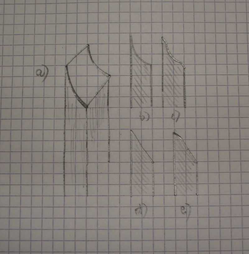

PostNapisane: 28 wrz 2015, o 21:19
Posty: 8150
Podziękował : 6274
Alterus napisał(a):
Tylko po co miałoby być idealnie płaskie, czyli dysponować zbyt prostą linią ostrza? Osobiście uznałbym to za wadę.
To ja niezbyt precyzyjnie się wyraziłem :oops: Nie o krawędź ostrza mi chodziło...
Spójrz na pierwszy rysunek pod postem. Starałem się jakoś szybko zilustrować.
Na rys a) masz (specjalnie trochę przesadzoną) ilustrację, jak wygląda u mnie ostrze po
zdjęciu z ostrzałki. Widzisz "wybrany" promień ?
Dalej na rysunku b) masz to samo, tylko w przekroju wzdłużnym...
Na rysunku c) starałem się zilustrować, jak wygląda to ostrze po wykończeniu na osełce
( "tarciu o płaskie" - stąd to porównanie w moim poście )...
Dalej...
Na rysunku d) masz to samo ostrze formowane ręcznie na osełce, lub na tarczy
garnkowej... Tu właściwie zrobiłem błąd, bo powinienem narysować zaokrągloną krawędź,
gdyż takie zaokrąglenie ( w skali mikro ) będzie miało "ochotę" tutaj powstawać...
I na ostatnim rysunku e) masz to, co proponuje peter ( I co ja będę stosował )
czyli doostrzanie ze zmianą kąta ostrza...
I teraz różnice:
Alterus napisał(a):
A do tego wygładzania złącz nie lepszy byłby skrobak lub cyklina?
Jak się deczko pomylę przy ustawianiu zderzaków na frezarce, to potem przy np złączu
krawędziowym wielowczepowym... Biorę takie dłutko do ręki i bez najmniejszego
wysiłku ścinam to co wystaje w poprzek włókien drewna :D
Specjalnie zrobiłem fotkę dłuta, które od roku nie było ostrzone, żeby było ładnie
widać "plamki". Jeśli chodzi o golenie się takim dłutem, to naprawdę nie widzę
żadnego (!) problemu...
Ale do jednej operacji się nie nadaje ;) Do dłutowania.
Mamy tutaj do czynienia z ostrzem tzw "słabym", czyli nie wytrzymującym długotrwałej
pracy i większych nacisków... A jak ze słabego zrobić mocne ?
Najlepiej tak, jak proponuje peter :D Zmienić deczko kąt. Pamiętasz, jak ostrzy się
punktaki, gdzie mamy do czynienia z krytycznymi wartościami nacisku ?
Czyli albo ostre, albo mocne - taki niuansik ;)
Alterus napisał(a):
stal dłuta do drewna jest stosunkowo miękka. Podczas ciągnięcia po skórze ta nie tworzy idealnie prostej płaszczyzny i może dojść nie tylko do polerowania ale też niekorzystnego zaokrąglania ostrza. Czyli w efekcie, stępienia.
Oczywiście dochodzi do zaokrąglenia ostrza :D Ale do stępienia nie dochodzi ;)
Jak już wspomniał peter, ostrze ustawiamy tak, żeby polerowanie nie przebiegało "pod włos"... Więc to "zaokrąglenie", którego się obawiasz... Będzie przebiegało w drugą stronę. ( W naprawdę krytycznych warunkach, będzie tendencja do wybierania promienia, jak na rysunku a) ) :D
Resztę niuansów procesu opisał już peter :D
Alterus napisał(a):
Po osiągnięciu pewnego progu ostrości porównania stają się w warunkach warsztatowych zwyczajnie niemożliwe i tyle można powiedzieć. :lol:
Nie! Jeśli pracujesz tym narzędziem :D
Dłuto wprawdzie zawsze możesz odłożyć i wymienić na inne, albo podostrzyć...
Ale wyobraź sobie sytuację, że wytaczasz wytaczadłem w stalowym korpusie jakiś otwór pod łożysko ( z tolerancję do 0,01) i masz zdjąć kilka milimetrów...
Noża dużego nie założysz, bo się nie zmieści... Ostrza "mocnego" nie zastosujesz, bo nóż zacznie drżeć ( przykładowo mamy głęboki otwór )...
Zbyt słabego ostrza nie zastosujesz, bo się stępi...
A przecież całą operację musisz wykonać tym samym ostrzem :D
Nie da się go po prostu wyjąć ,podostrzyć i wstawić na to samo miejsce.
Albo co ma powiedzieć np taki koleś ;) :
https://www.youtube.com/watch?v=gbQgvNlVf2c
aostrze.jpg [ 79.19 KiB | Przeglądane 5242 razy ]

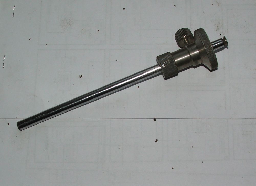

Chodzi mianowicie o "making gauge" ( znacznik ? )...
Zrobiłem sobie na razie taki metalowy ( podpatrzyłem w sieci ) ...
( Przy okazji zrobiłem też cyrkiel podobną techniką )
Ciekaw jestem, czy używasz/używałeś takiego gauge w wykonaniu drewnianym,
z belką blokowaną klinem ? Chciałbym sobie taki zrobić i ciekawi mnie czy to działa
w miarę płynnie ( to zaciskanie ) ?
Pozdrawiam i jeszcze raz dziękuję za pomoc

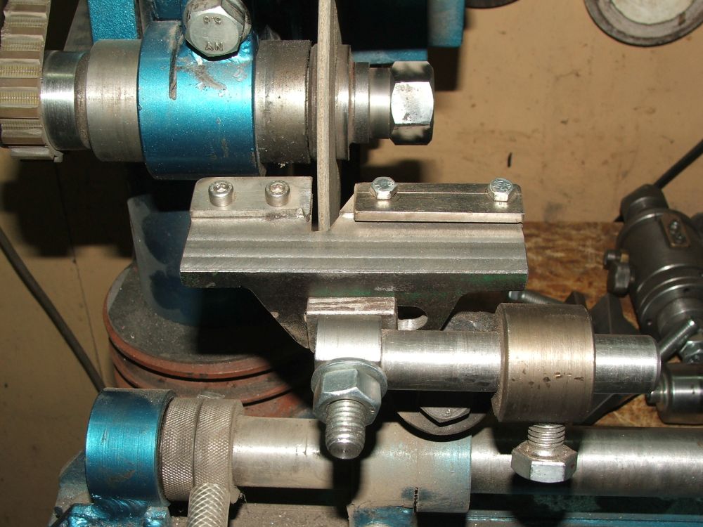

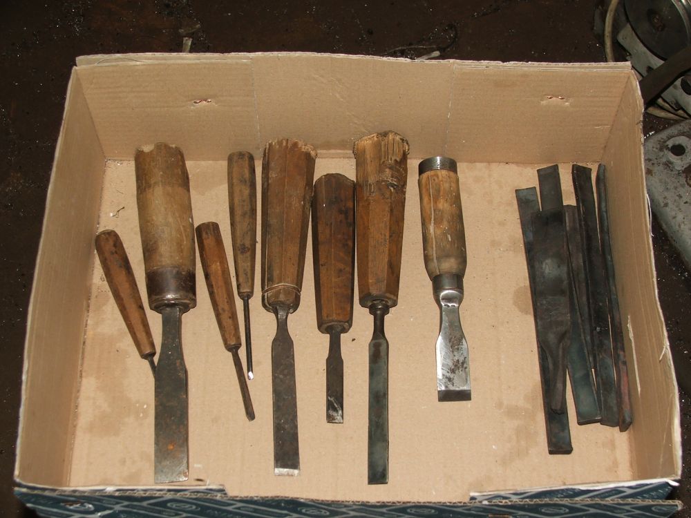

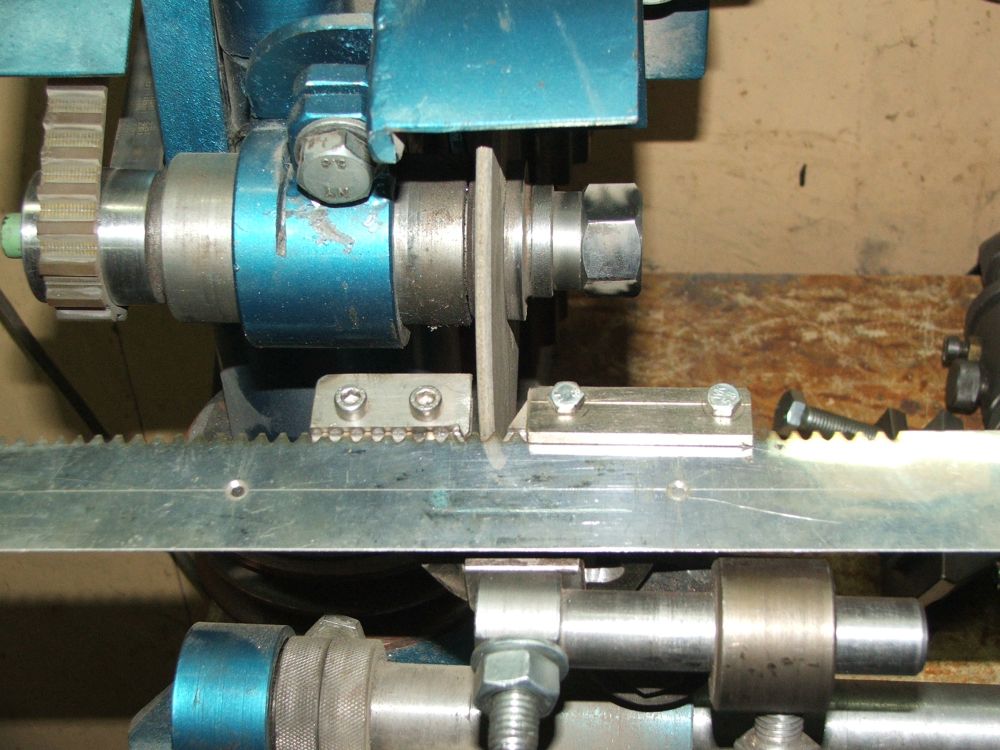

Jak Ci się podoba moja wersja ostrzałki kołyskowej Gortona z końca XIX bodaj wieku ?
Zrobiłem dzisiaj dwie przystawki. Jedna do dłut a na drugiej będę niedługo wycinał piły ;)
Tylko ten zderzak poprawie, bo dzisiaj już nie zdążyłem...Ale pierwsze testy wyszły
całkiem obiecująco :D

PostNapisane: 29 wrz 2015, o 08:34
Posty: 980
Podziękował : 196
Tak mam taki, drewniany, bardzo prosty, działa dobrze, ale przy moich pracach używam sporadycznie.
Dawniej istniało bardzo dużo specjalizacji stolarskich, były zakłady specjalizujące się tylko w jednej dziedzinie i wyposażone w narzędzia do tych prac. Inne było zaplecze narzędziowe zakładu robiącego tylko krzesła, albo szafy, albo narzędzia rolnicze, okna, drzwi itp. Na przykład takie znaczniki głównie wykorzystuje stolarz robiący dużo połączeń wczepowych czyli w szafach, szufladach itp. Swoją drogą najczęściej występujący w Polsce stół stolarski czyli strugnica, to właśnie stół stolarza meblowego, układ i kształt imadeł wyewoluował do konkretnych potrzeb. Ale przy innych pracach w innych specjalizacjach stosowano zupełnie inne stoły, popatrz na swoje pierwsze zdjęcie w tym wątku, wygląda na zakład produkujący protezy kończyn, może na potrzeby inwalidów z pierwszej wojny? Jaka specjalizacja do konkretnych potrzeb.

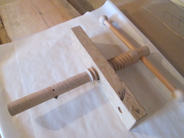

A czym się frezuje gwint od środka?
http://www.dluta.pl/gwintowanie/zestaw- ... rewna.html
Za ten post autor boSmann otrzymał podziękowania - 2: MarekSCO, Marian Strzelecki
PostNapisane: 30 wrz 2015, o 09:07
Posty: 980
Podziękował : 196
IMG_1137.JPG [ 91.1 KiB | Przeglądane 5084 razy ]
peter napisał(a):
Rączkami... i takim śmiesznym nożykiem na patyku
Takie zestawy jak pokazał boSmann dobrze działają przy mniejszych średnicach, półtora cala nie zawsze się już udaje, musi być ładne drewno, inaczej zrywa gwint. Moje śruby 2'' wymagają już troszkę innego "osprzętu" , na zdjęciu jest gwintownik, takim robiło się gwinty o większych średnicach od setek lat.Istotne jest że da się zrobić gwint w każdym drewnie, w sośnie i świerku też, ponieważ nożyk jest wysuwany i gwint narzyna się wieloma przejściami. Problemem jest to że trzeba sobie takie gwintowniki samemu zrobić.
Za ten post autor peter otrzymał podziękowania - 3: MarekSCO, Marian Strzelecki, tomasz piasecki

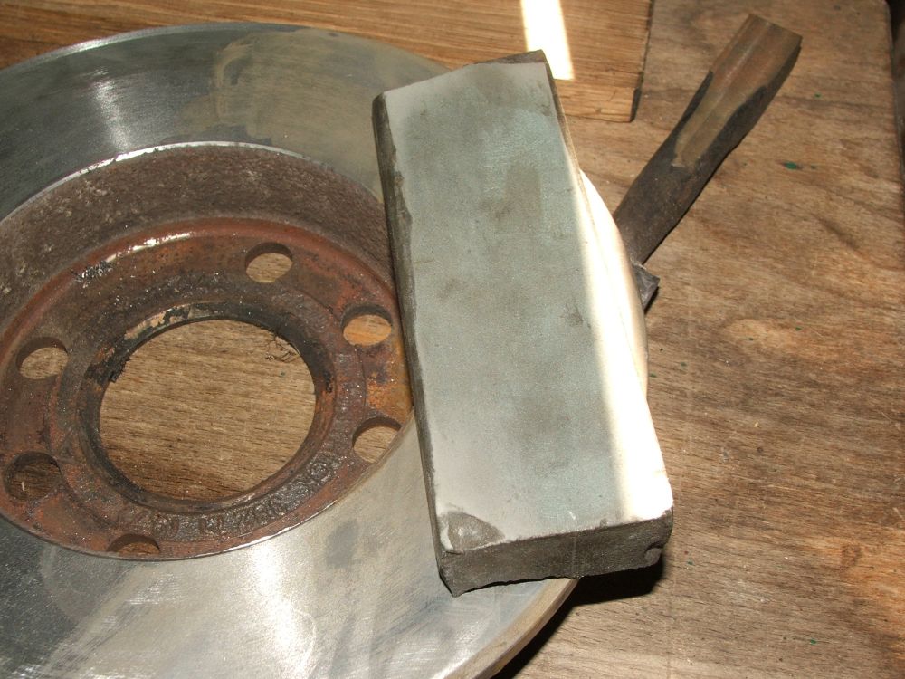

Alterus napisał(a):
Być może przy bardzo twardej stali, tu wydawałoby się lepsze przeciągnięcie po stalce, które dodatkowo utwardziłoby krawędź tnącą. Też stosowałem. Ale...
Po tej wypowiedzi Alterusa, przypomniałem sobie o metodzie, jaką przed laty stosował Gorton w swoich ostrzałkach. Nie używał on mianowicie tarcz ceramicznych, a
tarcze wykonane z żeliwa, które pokrywano w trakcie pracy pastami ściernymi o różnej
gradacji...
A stąd był już tylko krok do docierania żeliwnymi "docierakami"... A dalej poszło tak, że
na bieżąco zastosowałem tą "refleksję" przy wyprowadzaniu posiadanej osełki.
Rzecz widzimy na pierwszej fotografii pod postem.
Osełka była zaniedbana w stopniu haniebnym :oops: Posiadała "góry i doliny" dochodzące
do 2 mm... Najpierw splanowałem na frezarce ( elborowym ostrzem ) trzy powierzchnie.
A potem przytarłem całość na zmoczonej wodą żeliwnej tarczy.
( Tarczę pozyskałem planując na tokarce starą tarczę hamulcową )
Dalej, po skończonej operacji, nie czyściłem tarczy, a naostrzyłem na niej wszystkie noże kuchenne, jakie miałem w chałupie ;)
Czyli nie dość, że mam sprawną osełkę do dłut, to jeszcze zadowoloną żonę :lol:
A wszystko dzięki jednej wypowiedzi Alterusa :D
Serdecznie dziękuję :D

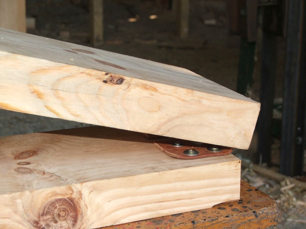

Przeprowadziłem też stosowne eksperymenty i zacząłem prace nad dwoma projektami jednoczesnie.
Pierwszy to coś, co w moich okolicach nazywają "kobylica". ( W internecie - "shaving horse" ) Z takim "urządzeniem" miałem do czynienia przez kilka lat ( odziedziczyłem po dziadku, który był bednarzem ), ale z biegiem czasu uległa zniszczeniu.
Najbardziej przyczynił się do tego zniszczenia fakt, że kobylica była duża i nieporęczna.
Ciągłe przestawianie z kąta w kąt w końcu ją "unicestwiło" ;)
Dlatego postanowiłem zrobić coś mniejszego i łatwiejszego do przechowywania.
Efekt pierwszych prób widzimy na drugiej fotce pod postem :)
Tutaj eksperymentowałem sobie z podpatrzonym w sieci "skórzanym zawiasem" ;)
( trzecia fotka )... Kobylicę "odtwarzam" niejako z pamięci, nie mam żadnych rysunków, planów, etc... Postanowiłem, że się przy tym troszkę pobawię. Najważniejsze, żeby można ją było łatwo poskładać i żeby nie zajmowała zbyt dużo miejsca.
Stąd jedno już jest pewne - nie będzie miała nóg. Użytkowana będzie, jak na zdjęciu,
na warsztatowych stołkach :D
Dalsze doświadczenia "wytworzą" myślę, jakiś "wstępny kształt"...

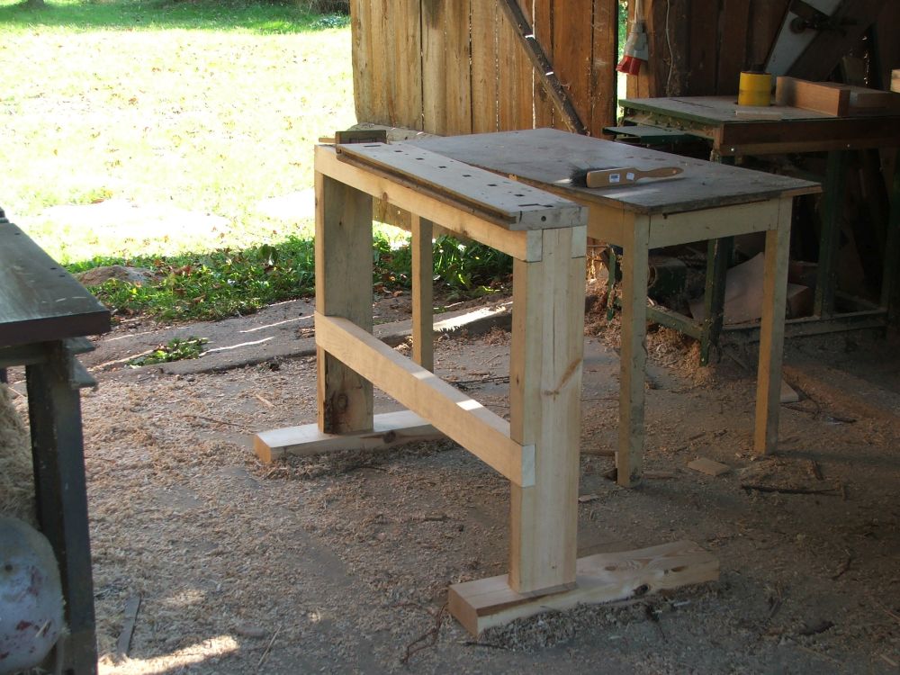

Drugim projektem jest podpatrzony w sieci stół warsztatowy.
Ciekawy o tyle, że zajmuje mało miejsca i ma szansę być naprawdę uniwersalnym.
Na blacie tego stołu będą użyte deski ze szkolnego stolika, o którym wcześniej wspominałem :)
Z przodu "wynalazka" zastosuje się zacisk roube... Pracujący jednocześnie w charakterze wzdłużnego zacisku strugnicy, jak i imadła :)
Docelowo przewiduję nawet dobudowanie w (charakterze ciekawostek raczej)
przystawek umożliwiających toczenie i wyrzynanie z napędem nożnym :D
I co mi tam jeszcze do łba strzeli ;)
Będę naprawdę wdzięczny za wszelkie Wasze uwagi.
