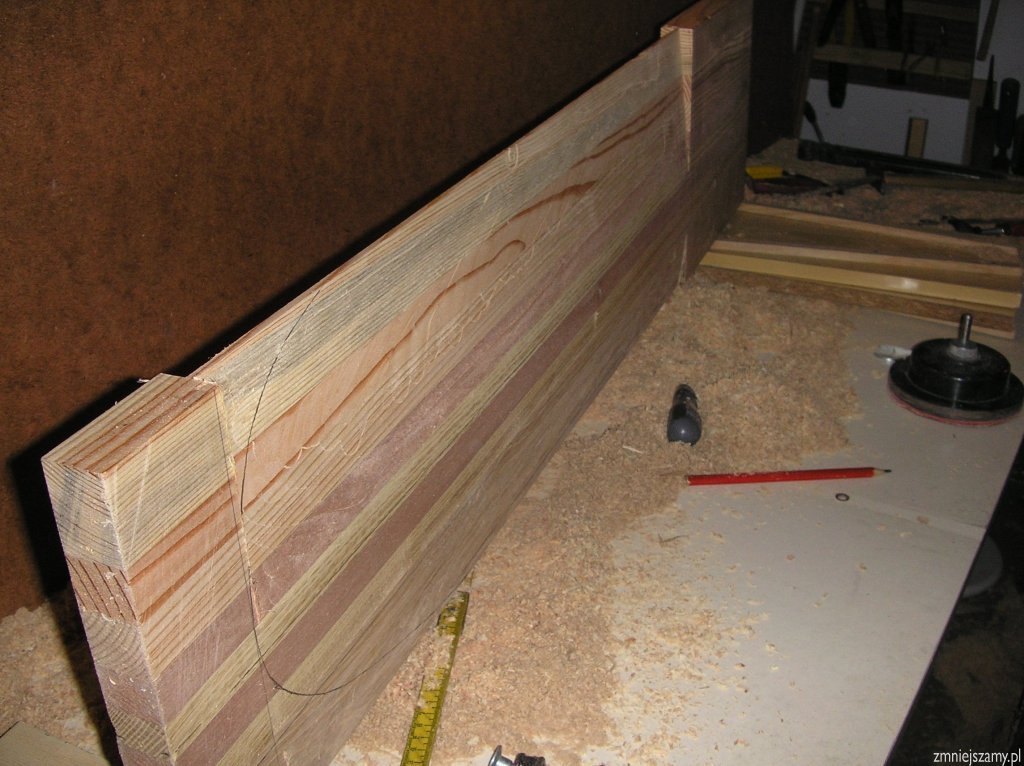

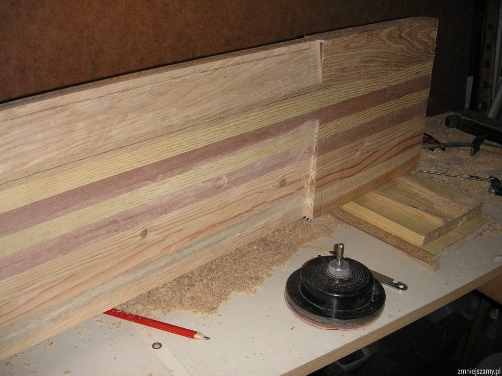

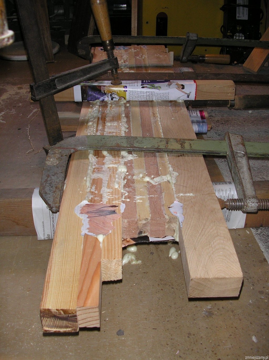

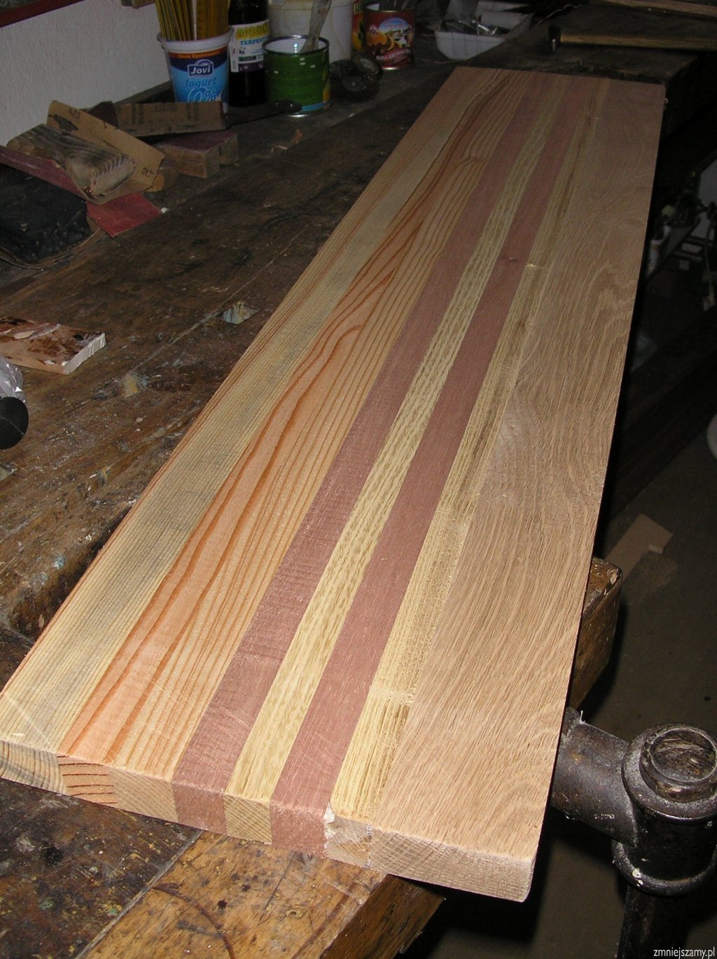

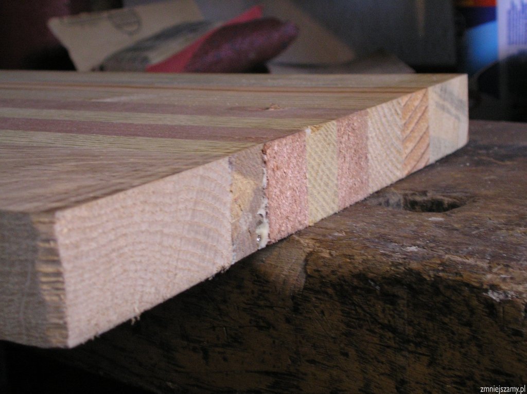

Ryś napisał(a):
Nic z tych fotek nie widać
Kilka "lepszych zdjęć"..
miecz7.jpg [ 148.8 KiB | Przeglądane 2910 razy ]
miecz6.jpg [ 139.88 KiB | Przeglądane 2910 razy ]
miecz3.jpg [ 115.5 KiB | Przeglądane 2910 razy ]
miecz2.jpg [ 292.09 KiB | Przeglądane 2910 razy ]
miecz1.jpg [ 253.79 KiB | Przeglądane 2910 razy ]

Vlad :D
Ty mnie chyba nie lubisz?
Torturowałeś moje stare "ślepia" takimi malutkimi obrazkami ;)
Jedynie satysfakcję mi dałeś, że jakoś potrafię jeszcze coś wychwycić i porządną
robotę odróżnię :D
Może "skrobnij" jeszcze ze dwa zdania na temat: Co/jak/dlaczego ?
Skoro zatytułowałeś wątek: "Kurs szkutniczy", to zrób ten kurs :D
Mało solidnej informacji jest w dziale :( Mógłbyś coś dołożyć...

Na wstępie pragnę nadmienić,że z drewnem mam do czynienia jako zwykły amator no może nie do końca ponieważ mój ojciec był zawodowym stolarzem.Więc z drewnem znam się od dawna no może od bardzo..Miecz który zaprezentowałem przeznaczony jest do małej łódki sklejkowej z mieczem szybrowym .Dobór gatunków drewna- to co miałem pod ręka plus zdrowy rozsądek.Zastosowałem:dąb,modrzew,akację,sosnę oraz jedyny w towarzystwie egzotyk to meranti /to różowe/. Ułożenie poszczególnych listew w mieczu wg.znanych zasad."Główka" miecza to wiąz z wkładką z sumaka octowca/to zielono-oliwkowe/. Miecz czeka dalsza obróbka /jak się uda to zostanie w kolorze naturalnego drewna-żywica lub/i stosowny lakier lub olej.Miecz ten to trochę konstrukcja eksperymentalna-przed następnymi poważnymi już pracami do większej konstrukcji.Na wiosnę po wodowaniu łódki zobaczę jak się spisał.

Gdybyś mógł uzasadnić dobór gatunków drewna na ich takie a nie inne umiejscowienie byłabym bardzo wdzięczna

W przedniej części /najszersza listwa/krawędź natarcia - dąb/poważnie wytrzymałe drewno/,część środkowa to na przemian meranti z akacją/lekkość z twardością / a część tylną zamykają gatunki iglaste modrzew i sosna tworzące krawędź spływu.Wtedy na etapie wykonywania /zaznaczam,ze miecz wykonywany był długo przed "odkryciem"filmu/ taka kolejność wydawał mnie się słuszna , a jaka jest i będzie czas pokaże."Główka" miecza zwieńczona jest dwoma bocznymi listwami z twardego wiązu a między nimi aby rozbić monotonię jasnego drewna /wiąz/wkleiłem wkładkę z sumaka octowego /z własnego ogrodu/. W widocznym rowku w tej części miecza mocowany będzie gumowy amortyzator płetwy miecza.

Ech... Miałem siedzieć cicho :oops: ;)
Dzięki za opis :D Wydaje mi się, że będziesz z tego miecza zadowolony :)
( Baaaardzo bym się zdziwił, gdyby uległ uszkodzeniu kiedykolwiek )
Jak by Ci to się miało do czegoś przydać, to taka mała uwaga ode mnie...
Ja robię ciutkę inaczej. Tam, gdzie "schodzę" potem na cieńszy profil ( jak krawędź spływu w Twoim mieczu ) kleję twardą szeroką listwę...
Ale to naprawdę drobny niuans i tylko moja ( nieistotna chyba nawet ) uwaga :)
Z "przeklejaniem" akacji trafiłeś, moim zdaniem, naprawdę celnie :D Nie ma szans pęknąć tam :D
