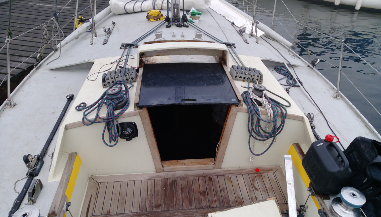

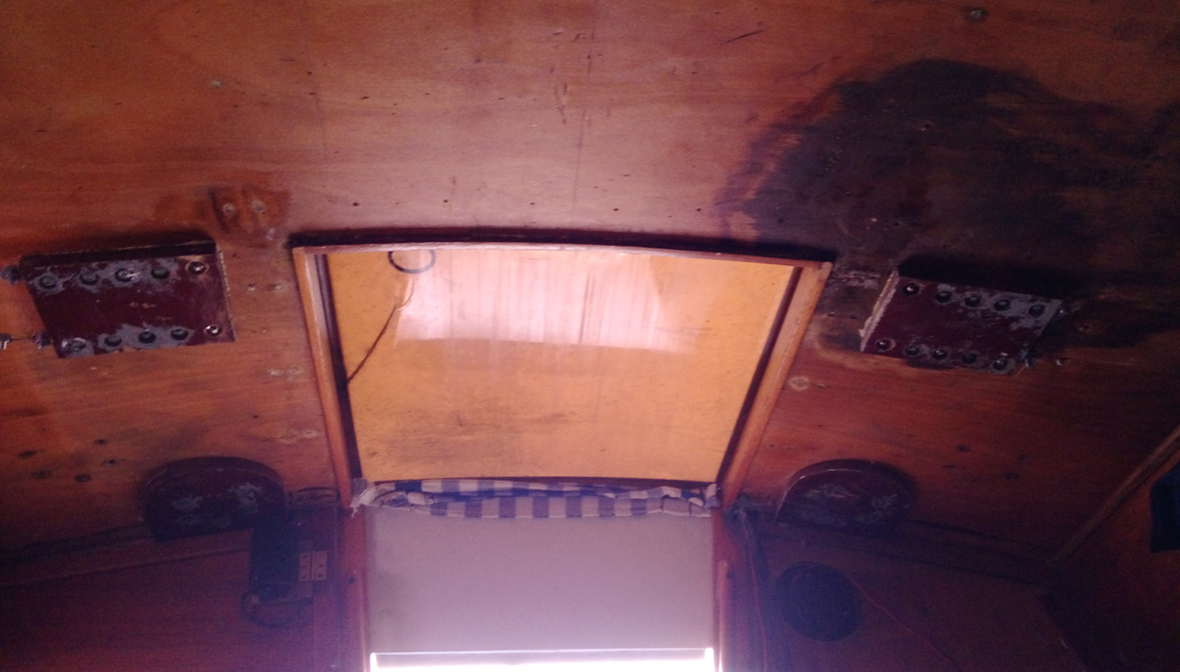

Witam wszystkich.
Pozwolę sobie odświeżyć wątek o klejeniu bo czeka mnie nie lada wyzwanie - przynajmniej jak dla mnie.
Okoliczności zmuszają mnie do wymiany części dachu kabiny na jachcie.
Dach jest wykonany ze sklejki i w jednym miejscu poważnie zgnił.
Nie mam żadnej wiedzy jak zrobić wygiętą płytę sklejki około 16-20 mm grubości (dokładnie sprawdzę za kilka dni) o wymiarach 170x110 cm.
Przypuszczam, że najlepszym wyjściem będzie jakaś forma (z czego?), docisk o odpowiednim kształcie i klejenie warstwa po warstwie z dociskaniem i podgrzewaniem.
Mam gdzie to zrobić i mam trochę umiejętności technicznych więc myślę że dam radę sam zrobić osprzęt i wykonać ten detal tylko potrzebuję podpowiedzi jak się do tego zabrać.
Załączam zdjęcia łódeczki z obu stron żeby było widać w czym rzecz.
Jest to ta "biała" część dachu kabiny przy zejściówce.
Pozdrawiam wszystkich
Wojciech
2.jpg [ 206.32 KiB | Przeglądane 3371 razy ]
1.jpg [ 321.6 KiB | Przeglądane 3371 razy ]

Ja bym zrobił 3 warstwy sklejki 5 mm egzotycznej mahoniowej lub innej egzotycznej . Kleić epoksydem tak jak radzi na wstępie wątku Robert /Robhosailor/ i będzie git. Jak jest szkielet to forma do klejenia zbędna.

Zgadza się. Doginanie sklejki 16-20mm może być trudne, a kształtować 3-4 cienkie warstwy jest o wiele łatwiej. Można jeszcze ułatwić klejąc do szkieletu pasy sklejki szer ok 10cm, przesunięte wzgledem siebie np o pół szerokości.
No i na pewno epoksyd.

To, że warstwami to jakby oczywiste tylko jakimi?
Lepiej 3 warstwy po 5 mm czy 5 warstw po 3 mm?
Biorąc pod uwagę brak prasy o nacisku dziesiąt ton to chyba lepiej kleić wiele warstw cienkiej sklejki.
brodaty, chyba nie zrozumiałem. Co rozumiesz jako szkielet?

Warstwy sklejki 5 mm przy takiej krzywiźnie w zupełności wystarczą. Pewnie dałoby się też wygiąć i grubszą, ale piątka układa się łatwiej. Za to trójka jest bardzo wiotka i trzeba więcej warstw. Można i tak, można i tak.
Szkielet, czyli konstrukcja dachu kabiny - to co jest pod tą sklejką, białym poszyciem, a nad podsufitką.
PS: Nie potrzebujesz do tego żadnej prasy - wystarczy kilkanaście ścisków stolarskich. A gdybyś używał cienkiej sklejki, to wkręty montażowe, które usuwasz po związaniu kleju, albo wręcz zszywki z takera przy sklejce bardzo cienkiej.

Jak zrobisz z pasów sklejki to będziesz miał skorupowe poszycie w metodzie Ashcrofta i to w formie wypasionej .Cieńszej sklejki niż 5 mm nie warto stosować bo warstw musiałoby być więcej co dodaje roboty. Sklejka 5 mm sama Ci się będzie wyginać pod ręką. Dociskać można jak w metodzie Ashcrofta zszywkami przez pasy taśmy . Łatwe zrywanie po wyschnięciu kleju. Wystarczy pociągnąć za koniec taśmy.

Zwykle, słowo klucz.
W tym wypadku nie ma szkieletu, co widać na zdjęciu z wnętrza.
Podsufitka już zdemontowana.
Dach jest samonośny.
