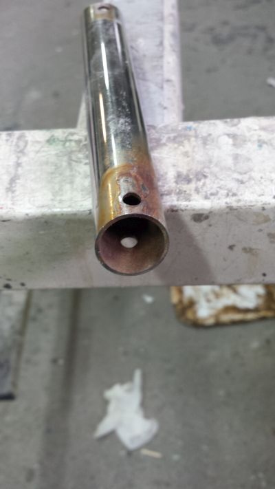

Zrób zdjęcie elementu z widoczną rdzą

PostNapisane: 21 mar 2016, o 16:41
Dołączył(a): 3 maja 2015, o 17:52
Posty: 193
Podziękował : 59
Otrzymał podziękowań: 55
Ryś napisał(a):
A zastanowiłbym się głębiej atoli nad onemi śrubki któremi toto przykręcone :mrgreen:
One sa nie zerdzewiałe. Jeno pokryte nalotem ze rdzy z rurki.

@Ryś
Może honować te rurki?
Zaraz dojdziemy do patyczków higienicznych z materiałami polerskimi (tak się robi dysze sterujące do satelit).
@Dixi wsadź to w tokarkę (w papier owiń żeby szczękami nie pogryźć) i szmatą z jakimś najdrobniejszym proszkiem polerskim jaki masz w oleju żeby nie przegrzać.
To z wierzchu to jest rdza ze śruby. To nie z materiału.
A to w środku to matowe bardzo. Olej.
Zalej po czyszczeniu całość lakierem bezbarwnym i śrubę smarem odizoluj.

To rura nie śruba. Śruba po wytarciu szmata jest srebrna. Spróbuje potraktować to pstą trawiącą w środku. Jutro jadę kupić. Gdzieś.
Darek
PostNapisane: 21 mar 2016, o 18:44
Dołączył(a): 6 mar 2016, o 10:12
Posty: 104
Podziękował : 20
Otrzymał podziękowań: 13
No ja myślę że jak masz rdzę na materiale to na śrubie się świeci jak psu na Wielkanoc.
Elektroujemność, ubytek materiału, te sprawy. Poczytasz to sam wywnioskujesz czemu tak wyszło.
Śruby z inną elektroujemnością mógłbyś poszukać ale szkoda sobie zawracać tym głowę. Wtedy miałbyś rdzę na śrubie i ubytki w rurce.
Tokarka, szmata i będzie się błyszczeć.

A czy A4 na śrubie i 316 rurka to nie to samo albo bardzo blisko?
Darek
PostNapisane: 21 mar 2016, o 19:10
Posty: 104
Podziękował : 20
Blisko to jak widzisz na rurce i błyszczącej śrubie - za mało.
Materiał różni się w seriach, a co dopiero między prętami a blachami. A śruby są z prętów. Ma inny skład i widzisz co się porobiło.

Bez jajec panowie. DIN A4 to inaczej AISI 316 :lol:
Czyli jest OK.
To co widać, IMHO, to efekt obróbki - wokół dziury materiał stracił pasywację. Od ogrzania? A temczasem dalej od otworu błysk i elegancja, nie?
Znaczy już nie pomnę, tam jakiesi tlenki, karbonki, stężenia chroma cy cuś, elektroaktywność i potencjał, i czort go tam wie co jeszcze; no i Jacek wie ofkors :D

Rura była cięta i "wiercona" laserem. To było trochę ciepło.

To co widać, IMHO, to efekt obróbki - wokół dziury materiał stracił pasywację. Od ogrzania? Znaczy już nie pomnę, jakiesi tlenki, karbonki, stężenia chroma cy cuś, czort go tam wie; no i Jacek wie ofkors :D
A to zmienia sytuacyją, a w soli zwłaszcza.
Połóż nakrętkę z "316" na blaszce z "316" gdzieś przy brzegu, odchowaj kota i sprawdź :)
Od ciepła to jest taka korozja jak ta wewnątrz rurki.
Inaczej wygląda. Po brzegach otworu byłoby powygryzane, a nie po powierzchni.

To co na powierzchni nie jest wygryzione tylko oblazło tym co wylazło ze środka a raczej wypłynęło. Na mój gust to zerdzewiały w środku odpryski z lasera. Mam też cięte na laserze blachy do mocowania pasów. Są nawet nie polerowane i nie rdzewieją ( na tej samej łódce) Zakładam, że wszystkojest z 316. Mam takie zapewnienie.
Ale 316 z różnego pieca, z różnej serii. Materiał w hucie to tak sobie trzyma parametry. Dlatego ma widełki.
A po opiłkach miałbyś ich negatywy z obwódką wyklejone rdzą. One się przyklejają i je widać.
PostNapisane: 23 mar 2016, o 23:44
Posty: 193
Podziękował : 59
Dziś dokładnie zbadałem elementy. Winne są jednak odpryski po laserze. To one rdzewieją. Pełno ich w środku. Wydłubać daje się część. Resztę trawię. Ciekawe jakie będą efekty :)
Darek
PostNapisane: 24 mar 2016, o 05:16
Posty: 104
Podziękował : 20
Urzeka mnie ta historia, ale mam kilka ton pociętej laserem, pospawanej najróżniejszymi metodami najróżniejszej nierdzewki, wybierać, przebierać. Przy największym niechlujstwie operatora (nieprzedmuchaniu roboty) nie ma takiego rezultatu na 316 wewnątrz rury.
Proszku polerskiego tam ktoś nasypał na mokro i zostawił?
Ktoś tu coś kręci ;)
Podejrzewam Twojego wykonawcę, przynajmniej o wyjątkowe niechlujstwo.
