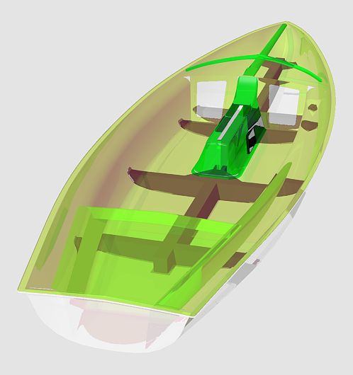

Ooo to, to...
Omega we FreeShipie! :D
OMEGA fs.jpg [ 178.83 KiB | Przeglądane 8276 razy ]
Omega plik.fbm [81.19 KiB]
Pobrane 396 razy

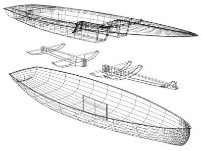

Wiedziałem ,że na Ciebie można liczyć :cool:
Dodam jeszcze jakieś bzdurki:
linie cd_1.jpeg [ 24.27 KiB | Przeglądane 8273 razy ]
1036410979.jpg [ 10.87 KiB | Przeglądane 8273 razy ]
558333863_7.jpeg [ 21.35 KiB | Przeglądane 8273 razy ]

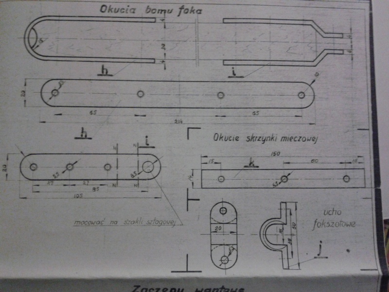

Ten fok był (w któryś planach) na bomie, czyli samohalsujący
Okucia bomu foka na planach wyglądają tak:
Fok: lik przedni 4600
lik dolny 1500
pow 4,5 m2
Omega.jpg [ 80.22 KiB | Przeglądane 8118 razy ]
Okucia bomu foka.jpg [ 152.08 KiB | Przeglądane 8118 razy ]

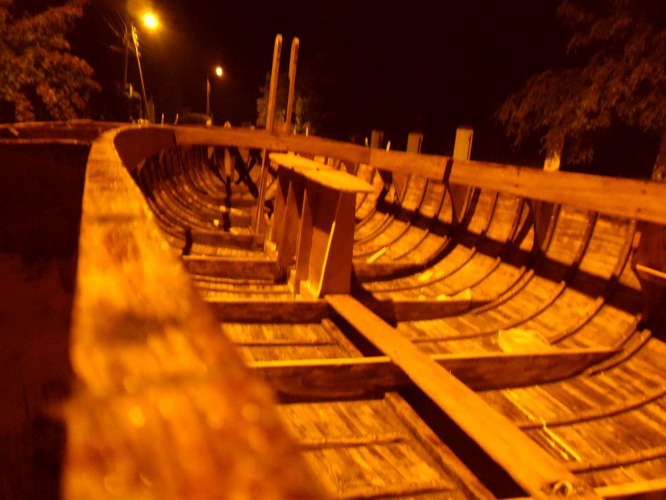

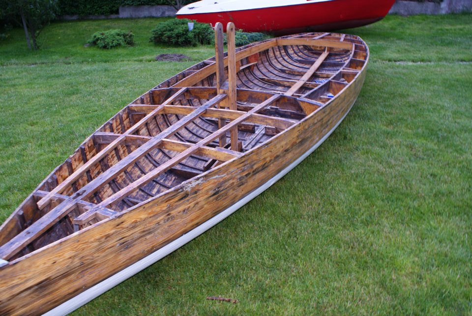

Trafiłem w sieci na zdjęcia konstrukcji Omegi drewnianej, może się komu przydadzą...
Omega drewniana.jpg [ 163.96 KiB | Przeglądane 7690 razy ]
Omega drewniana 2.jpg [ 78.7 KiB | Przeglądane 7690 razy ]
