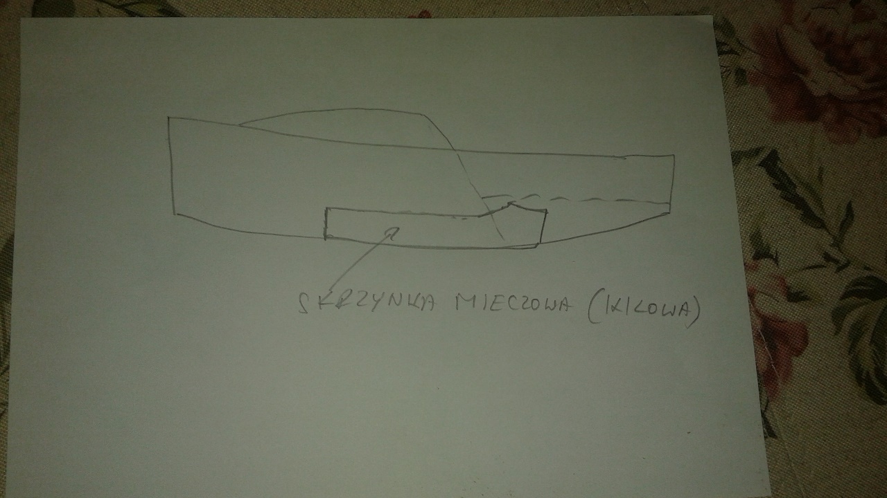

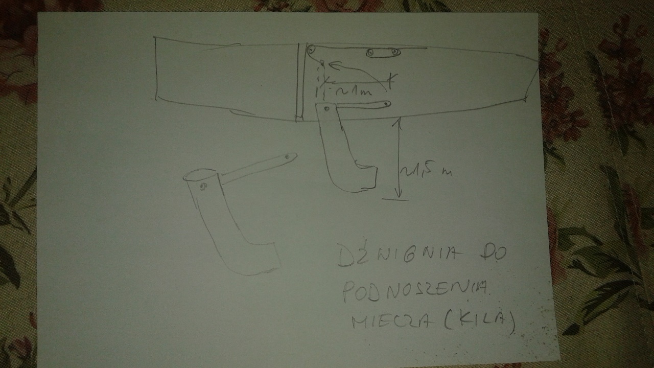

Dzięki za odzew, już odpowiadam: 1) Łódka wg. szkicu , długość ok. 7 m , ciężar ok. 600 kg .Miejsca wystarczająco na każde rozwiązanie. Priorytet własności nautyczne , część hotelowa nie ogranicza. Przekroje profili też na szkicu. 2) Jeśli chodzi o zanurzenie to nie ma ograniczeń . Przyjąłem ok. 1,5 m . Chodzi mi o bardziej smukłą płetwę , dzięki czemu opływ laminarny przy ograniczonej grubości . Natomiast dołożenie ciężaru do wydłużenia na dole . 3) Stalowy rdzeń, to blacha ok. 15 mm grubości plus elementy stalowe wyznaczające profil. Profil tworzą płaty sklejki zalaminowanej z zewnątrz. Skrzynka o odpowiedniej wytrzymałości. 4) Mechanizm podnoszenia to największy problem. Najbardziej typowe i najprostsze rozwiązanie z fałem zamocowanym na końcu odpada, bo jak piszesz po co liczyć najbardziej optymalne przekroje skoro drgający fał to niweczy . Wymyśliłem prostą dźwignię z osi obrotu , którą można łatwo podnosić przez rolkę przymocowaną do pilersa i później przez ewentualny system bloczków sprowadzić do kokpitu . 5) Obsadę miecza bez problemu zrobię stabilną . W skrajnym przypadku można zrobić na łożyskach. Przy dźwigni można zrobić kontrafał, zrywalny przy uderzeniu. Uderzenie płetwy zamortyzuje tłumik z gumy z przodu skrzynki , co sprawdza mi się obecnie. 6) Szpara w stępce dość szeroka , bo ok. 44 mm. Tutaj nic lepszego jak gumowe wargi nie przychodzi mi do głowy. 7) Najprostsza odpowiedź na pytanie po co , bo mogę :D . Lubię szukać nowe , niekonwencjonalne rozwiązania , przy okazji radząc się mądrzejszych od siebie . Nie wykluczam balastu wewnętrznego , bo miecz (kil) nie będzie taki ciężki . Licząc na szybko ok 60-80 kg , ale zadziała długa dźwignia i ewentualne dołożenie balastu wewnętrznego dla uzyskania odpowiedniego momentu prostującego . Generalnie chodzi o stworzenie alternatywy dla miecza szybrowego o zbliżonych parametrach i chowanym w kadłubie. Pozdrawiam Staszek

Twój rysunek przypomniał mię ciężki miecz na starych Orionkach, znaczy ten ciężki zaiste, ponad 200 kg, płyta stalowa ponad centymetr gruba (jak nie dwa), chamsko palnikiem urżnięta. Podnosiło się to nawijając stalówkę na szpulkę, korbą, grożącą kalectwem korbowemu. I, teoretycznie, miało zapewniać łódce stateczność... :roll:
A bardziej temat obrazowo ujmując: ciężki a głęboki miecz obrotowy nastręcza wiele kłopotów przez owe obciążenia właśnie o czem wyżej wspomnieli; lecz, pominąwszy już że rozwala skrzynkę z każdem ruchem, a i te zmyślne patenta, fikuśne roleczki i cuda, główny kłopot to jego wpływ na stateczność. Nie ten wpływ co byś o nim myślał, jednakoż... długa dźwignia, powiadasz? :mrgreen:
Jak szkwał łódkę położył na burt, to miecz natentychmiast zjeżdżał do skrzynki i nie dość że było po sprawie, znaczy stateczności dodatniej :-P to leżącej łódki nijak podnieść nie szło, boć zdałoby się zbiórkę na mieczu... wyciągnąć takowego też było nijak. Ba, i taka historia była że łódka wygrzybiła a ćwierć tony miecza walnęło z rozmachem w dół, przecinając wszystko na pół. Jedna ofiara śmiertelna.
Jeśli o hydrodynamike idzie, płyta płaska a cienka może być sprawniejsza od profilowanej, z racji mniejszych oporów, póki pracuje pod małym obciążeniem, tj. małym kątem natarcia. Innymi słowy gdy powierzchni płetwy jest dość by równoważyć duży napór od żagli. Bo jeśli obciążenie duże i łódka pracuje większym kątem dryfu to opływ może się zerwać, a z płaskiej zrywa się wcześniej. Ale i tu jest sposób, mianowicie ustawić krawędź natarcia skośnie: oderwane strugi tworzą wir brzegowy, który zjeżdża po krawędzi zamiast zostawać za płytą, a opływ z powrotem się 'przykleja'. Efekt ten nie występuje na zaokrąglonej krawędzi, zaś płaskiej płycie pozwala pracować w większych kątach i obciążeniach niż profilom, kosztem niewielkiej straty sprawności. Dlatego tez miecze płytowe lepiej robić skośne. Nadto miecz skośnie ustawiony ma mniejszy współczynnik smukłości (co też wpływa na kąt oderwania) niż wisząc pionowo, a to pozwala na niższą skrzynkę przy tych samych parametrach.
Wspomniałem że podobał mi się miecz Foki? Ustawiony pod kątem chyba 60 stopni - niewiele było do podnoszenia, w sensie dystansu. Ciężki (płyta 8mm) ważył gdzieś 80-100 kg( nie pomne), ale dzięki rozsądnemu pomysłowi i układowi fału kłopotu nie robił, także w kabinie.
Zamiast się motać z jakimiś patentami, wciągarkami itede, wyprowadzilim fał wprost w kokpit, poliestrową ósemką (z supłami ;) ), tak by można było z dogodnej pozycji szarpnąć, z krzyża. Człowiek pociągnie parędziesiąt kila, jeśli ma gdzie stanąć i jak chycić. A o to idzie by szybko i bezproblemowo. Co też rozwadze polecam; znaczy zasada KISS :cool:
Tu dodać należy że ciężki miecz nie powinien wisieć na stalówce, ni nawet dynemie jakiejś, bo elastyczność fału jest przydatna, gwoli amortyzacji szarpnięć.

Toć o to się właśnie pytam . Pisałem że miecz będzie miał tylko 60-80 kg . Rozważam kwestię podnoszenia za pomocą dźwigni , jeśli straty z typowego fału mocowanego do końca miecza zbyt duże . Jeśli nie, to fał ze zwykłej liny poliestrowej można poprowadzić wprost ze skrzynki przez podłogę do kokpitu (patrz szkic skrzynki). Można nawet podwójne supły zrobić :lol:

Szyber Maderskiego w PASJI 580:
Szyber Skrzata w Sportinie 570:
później, w wersji 595, był pod większym kątem, mniej więcej takim, jak tu:
Miecz uchylny najlepiej, żeby się mieścił w tunelu, wtedy nie ma problemu z uszczelnianiem skrzyni czy pochylaniem tylnej ścianki np. pod kątem 45*... Oczywiście taki tunel zaczynałby się od krawędzi natarcia miecza.
Jest jeszcze miecz szybrowy o skosie ujemnym czyli tzw. pod włos. Bodajże Workerus 500 taki ma. Wylot w kokpicie.
No i miecze boczne godne rozpatrzenia.
A długiego kila bym nie lekceważył.
Z grubsza szacując, taki stalowy rdzeń 1.5m x 30cm z poszerzoną końcówką ważyłby właśnie koło 70kg, więc do tego miejsca wszystko jest w porządku.
Natomiast jego sztywność budzi wątpliwości: przy wstawaniu z wywrotki końcówka odegnie się o półtora centymetra, a pod działaniem sił hydrodynamicznych może dwukrotnie bardziej. Jeżeli zewnętrzne oprofilowanie będzie niepracujące, to ma wszelkie szanse popękać.
15mm grubości przy cięciwie 30cm to ledwie 5% grubości profilu. Minimalne oprofilowanie takiej płetwy miałoby może 25mm grubości i 40cm cięciwy, czyli 6% profil. Tak cienkiego profilu nie warto robić w wersji laminarnej - przy małych kątach natarcia i tak będą małe opory, a przy większych i tak opływ się urwie.
Pytanie, czy przy tak cienkim profilu wystarczy powierzchni bocznego oporu. Żeby na nie choćby szacunkowo odpowiedzieć, trzeba wiedzieć więcej o łódce: wyporność, powierzchnia żagli, wysokość masztu, szerokość, załoga (czyli ruchomy balast :) ), ogólny charakter...
Oczywiście można oprofilować płetwę na większą grubość, ale nie wiem, czy ma to sens.
Szerokość szpary 44m przy cięciwie nawet 30cm to 15% grubości profilu, już trochę o laminarne się ociera :) natomiast objętość takiej płetwy jest na tyle duża, że szkoda jej na jednorodny 15mm rdzeń. Może lepiej zespawać pakiet z 3 płyt, powiedzmy po 12mm, zewnętrzne okładziny krótsze a środkowa z otworami ulgowymi w centralnej części?

Ważyć będzie tyle co trzeba, położenie środka ciężkości takie jak zakładałeś, a obrys płetwy korzystniejszy i sztywność znacznie większa.
Tyle że do oprofilowania lepiej nadawałaby się tutaj pianka niż sklejka (w ogóle lepiej się nadaje...)
