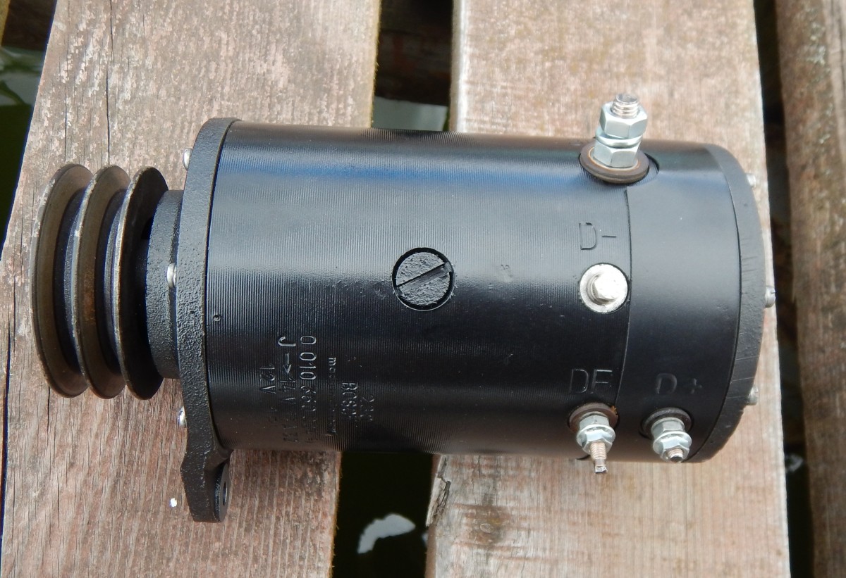

A oto kolejny odcinek serialu, w skrócie i w dużym uproszczeniu.
niedziela:
Popsuty dynastarter (dyna1) przyjeżdża ze mnią z Górek do Warszawy.
poniedziałek
Mechanik w pracy pomaga mi zdjąć kółka pasków klinowych z dyna1 i dostaję od niego namiar na elektryka, 10 Mm E od Warszawy.
Wysyłam dyna1 do Gdańska, do firmy w której go kupiłem rok temu.
Andrzej przysyła wiadomość, że ma w garażu w Gdyni sprawny dynastarter Boscha (dyna2)!
Zdjęcia jednak zdradzają, że to nieco inny model.
wtorek:
Rano wiozę do elektryka mojego starego Boscha (dyna3), rok temu nieskutecznie naprawianego przez różnych fachowców.
Po południu elektryk informuje, że nie jest w stanie nic zrobić z dyna3, nawet jeśliby zrezygnować z ładowania.
Proszę Andrzeja o wysłanie dyna2.
Wyciągam z piwnicy dynastarter (dyna4) otrzymany rok w temu w prezencie od Mariana. Jest kompletnie zardzewiały (zatopiony kiedyś był?), nie widać na obudowie oznaczeń styków. Wcześniej nie udało mi się go uruchomić. Jednak teraz dzięki lekcjom odebranym wiosną (wcześniejsze posty w tym wątku), potrafię zgadnąć jak powinien być podłączony. Podłączam i ... kręci!
A więc jest nadzieja na rozruch, choć ogólny stan dyna4, sugeruje, że nie jest to rozwiązanie, na którym mogę polegać dłużej....
Dyna1 dociera do firmy w Gdańsku. Zalecają cierpliwość.
środa
Kurier odbiera dyna2 w Gdyni.
Firma z Gdańska informuje, że dyna1 spłonął, bo się posypało łożysko. Wysyłają do producenta do Włoch. Zalecają cierpliwość.
czwartek
Przyjeżdża dyna2 z Gdyni.
Po południu zawożę dyna2 do elektryka. Cel: z dwóch (dyna3 i dyna2) zrobić działający i pasujący (dyna-nowy).
piątek
Elektryk dzwoni rano i mówi, że zmontował dyna-nowy.
Jadę do elektryka. Dyna-nowy wygląda jak nowy (zdjęcie)!
sobota
Jadę do Górek, montuje dyna-nowy. Działa!
I tak minął tydzień właściciela żaglówki. :-)
Dziękuję wszystkim za zainteresowanie serialem, wiele informacji i pomysłów, podsuwanych tu i w różnej formie na priv. Szczególnie dziękuję Andrzejowi za dyna2, a także Marianowi za dyna4 rok temu.
Ciąg dalszy być może nastąpi.... ;-)
